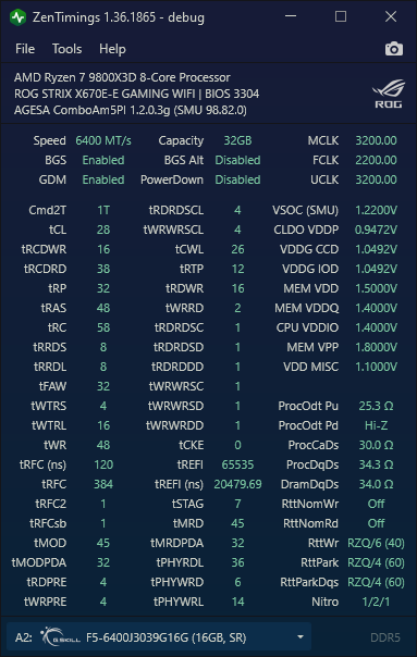

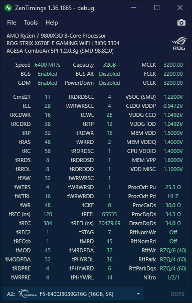

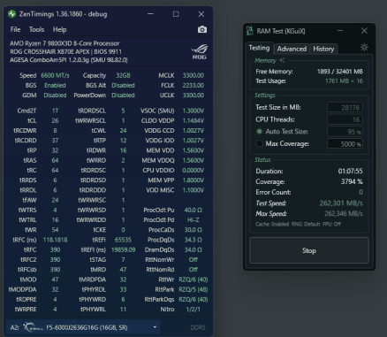

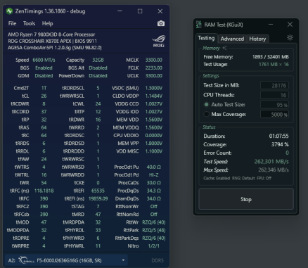

Selam. Bu kit neden C26 olamıyor, bilgisi olan var mı acaba? Ya da nerede yanlışlık yapıyorum? RAM'ler G.Skill 6400 CL30 1.4V A-die çip.
1.85V VDD kadar denedim. 1.57V ile açıyor C26 ama hiçbir voltajda stabil olamıyor.
Diğer tüm voltajları da tek tek denedim sonuca ulaşamadım.
Stabil ZT bıraktım. 2 saat Testmem ve VT3 testleri stabil.

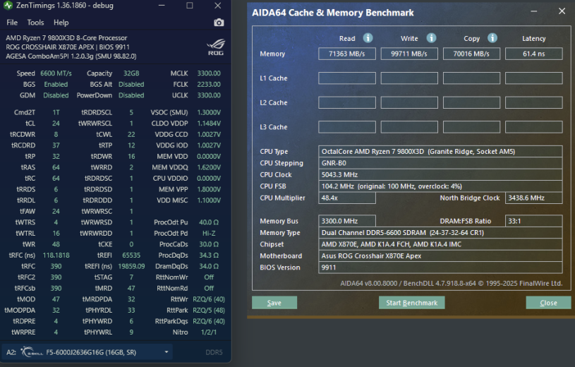

Bu konuda konu bağımsız şunu diyebilirim. 6400 MHz için 2:1 çalışıyor performans kaybı çok diye bende kaç gün uğraştım
bunu da nette söylenenler üzerine uğraştım yani öyle bir anlatılıyor ki sanırsın devasa bir şey olacak.
6400 iken AIDA testinde 82 ns alıyordum
6000 de CL 28 de 68'e düştü
Aldığım FPS farkı 3.
Tekrar EXPO'ya aldım hiçbir fark yok. Üstelik gariptir ki 6000 CL 28 de 1:1 Cinebench puanları bile düştü.
Niye bu kadar takmışlar bu konuyu kafaya anlamadım bende cidden bu kadar düşük farklara uğraşmaya değer mi?
En baba oyunda bile 3 taş çatlasa 5 FPS fark var.
Evet gecikme kağıtta 82'den 68'e düşüyor bu fark oyunlarda hiçbir anlam ifade edecek kadar fark yaratmıyor? Başka nerede işe yarar bu?

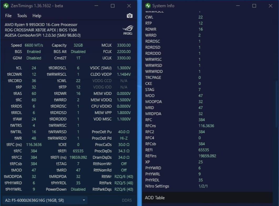

@LH44 9800x3D'de 6400 c26 256.5 mb geçemiyorum adamlar rekor kırdı baksana.

RAM konusu hep karmakarişık. Bütün voltajlar birbirini etkiliyor. Ve gördüğüm kadarıyla 0.95 vddp çok ama çok düşük. 6400 için genelde 1.10 önerilir. Bir de o şekilde denemenizi öneririm. Belki CAS latency düşürünce zaten sınırda olan vddp patlıyordur.
Bu konuda konu bağımsız şunu diyebilirim. 6400 MHz için 2:1 çalışıyor performans kaybı çok diye bende kaç gün uğraştım.
Bunu da nette söylenenler üzerine uğraştım yani öyle bir anlatılıyor ki sanırsın devasa bir şey olacak.
6400 iken AIDA testinde 82 ns alıyordum.
6000 de CL 28 de 68'e düştü.

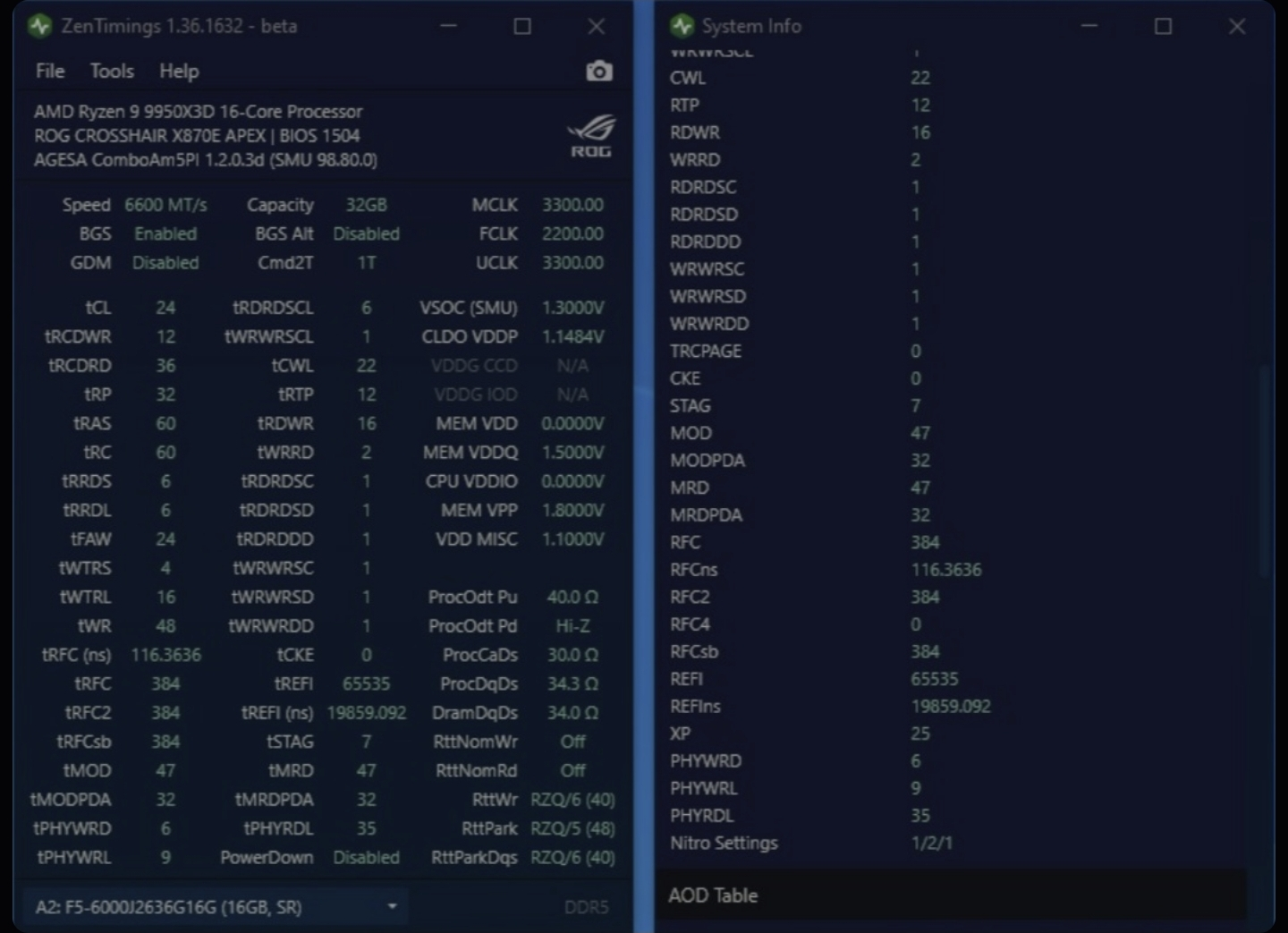

Ortalama FPS'de büyük bir fark beklemeyin. Hiç etkilenmemesi bile çok normal. RAM OC %0.1 fpsleri yükseltmek için yapılır. Capframe X ile kayıt alıp gözlem yapabilirsiniz. %0.1 lows en az %15 20 yükseliyor. Bu da oyundaki akıcılığı sağlayan temel şey.
