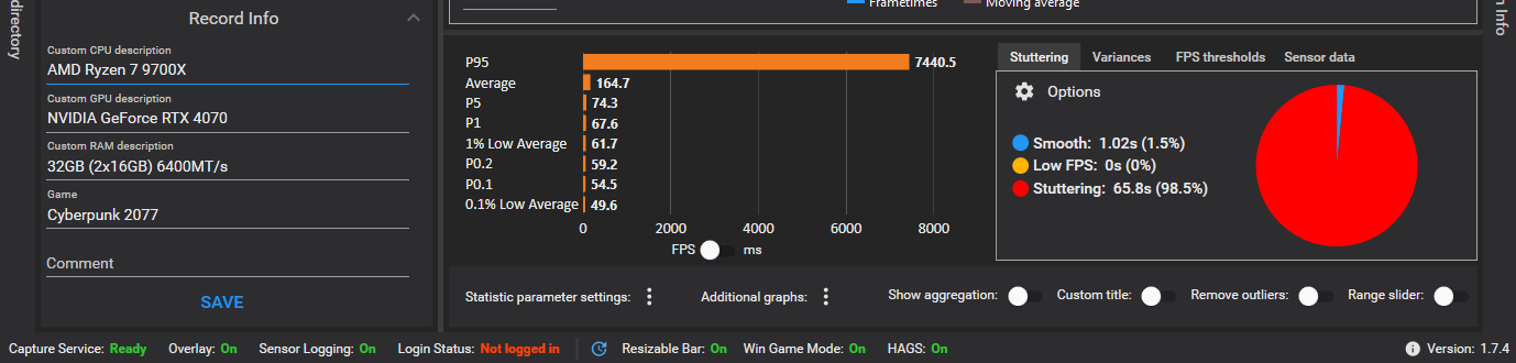

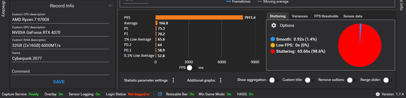

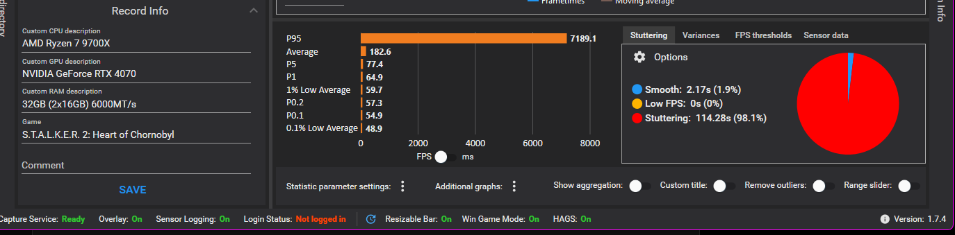

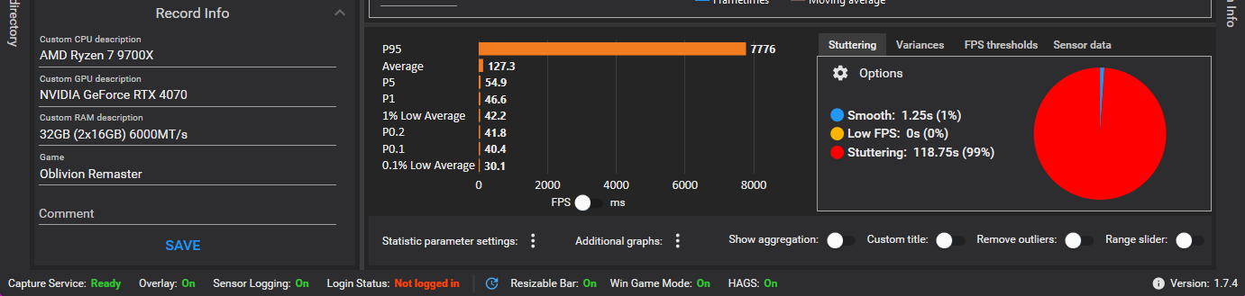

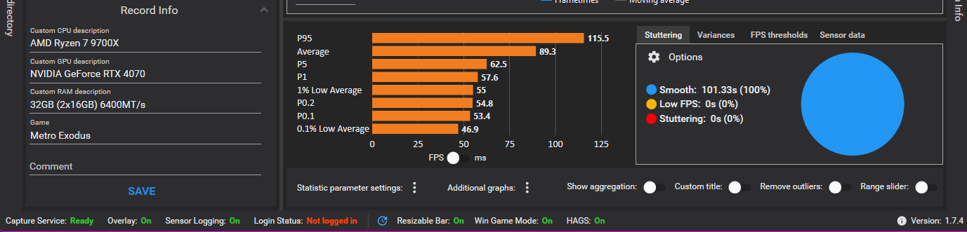

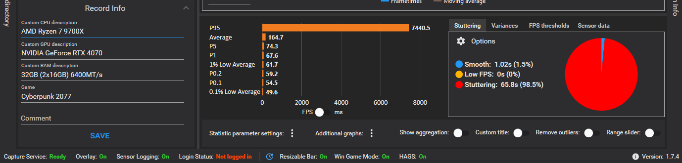

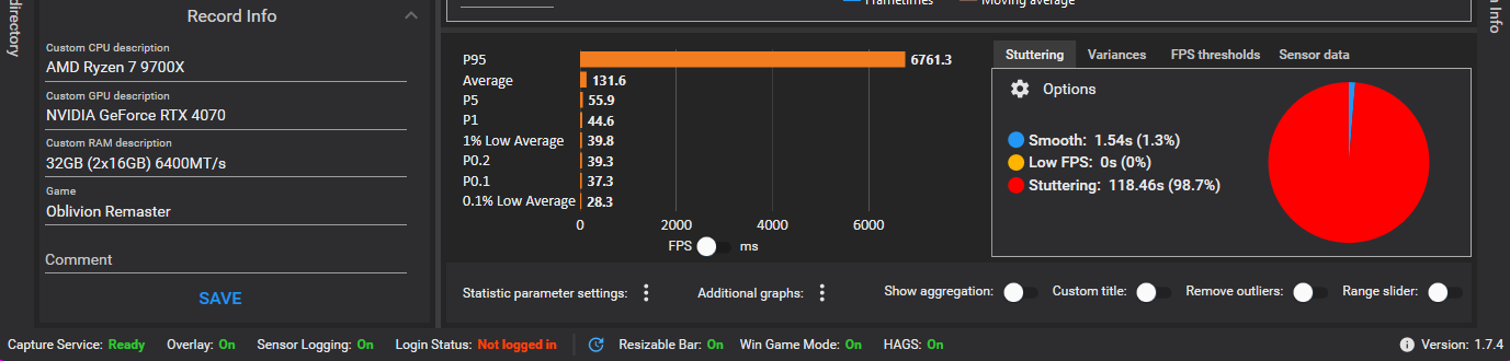

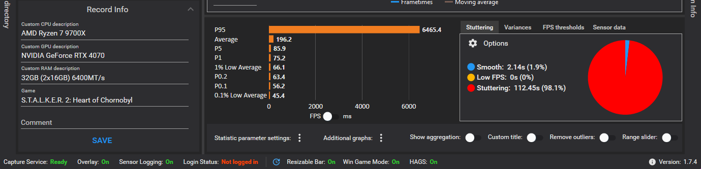

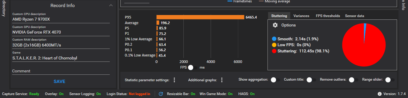

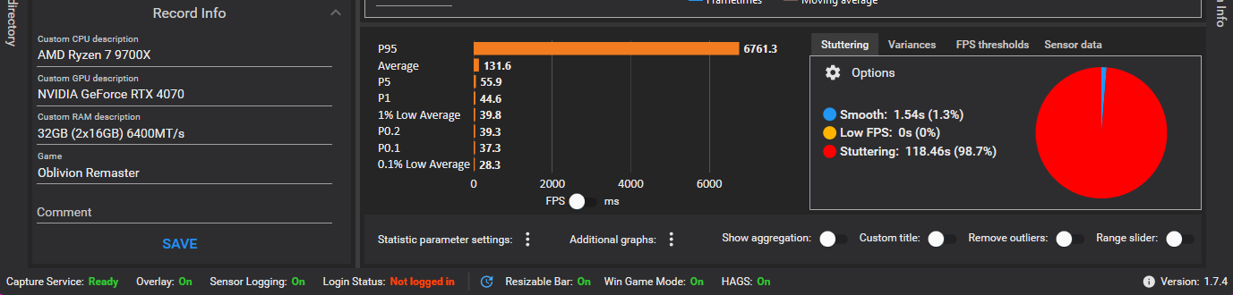

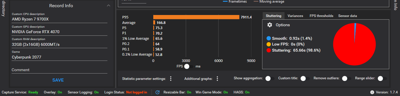

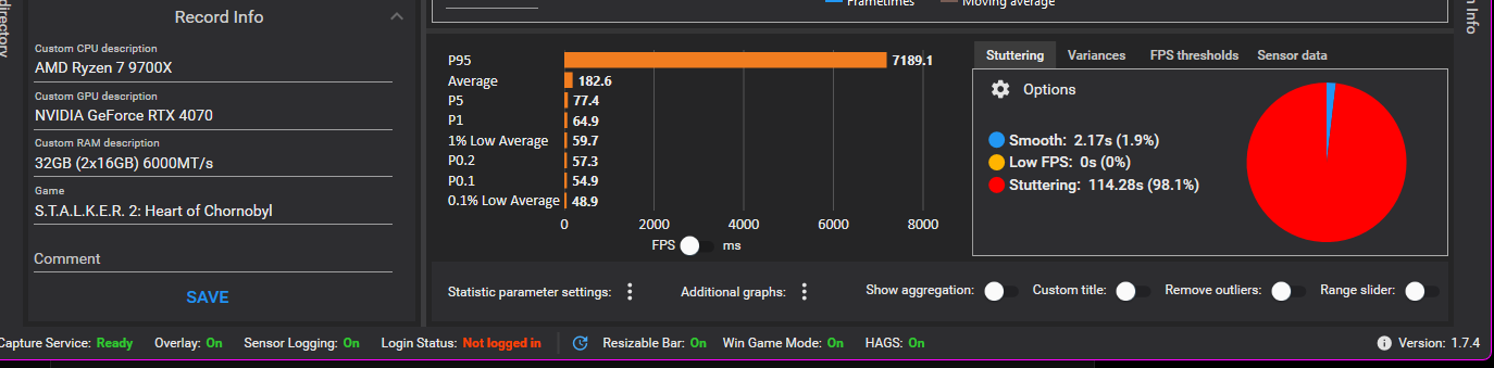

Dediğiniz program ile yaptım
Farklar o kadar az ki 3-4 FPS oynuyor 3-4 fark CP2077, elder scroll remaster, Assassin's Creed Valhalla, Doom Dark agers ve Metro Exodus
Sadece S.T.A.L.K.E.R. 2: Heart of Chornobyl oyunu hem bu testte hem afterburada da hep 6400 de daha iyi sonuç veriyor hem %1 hem %0.1 hem de average FPS de.
Sadece AIDA64 de 82nsden 68ns ye düşmenin verdiği haz için 6000 yapılabilir. Yoksa cidden hiçbir artısı yok gibi. Dediğim gibi o kadar
Gecikme düşürmenin farkı cidden çok çok minimal bana göre.
Ha belki 6400 de hem CL düşürüp hem 1:1 yapılabilse belki fark çok farklı olabilirdi ama oda çok zor. Sadece 1:1 bile olmuyor. Gelen silikon şans işi.
