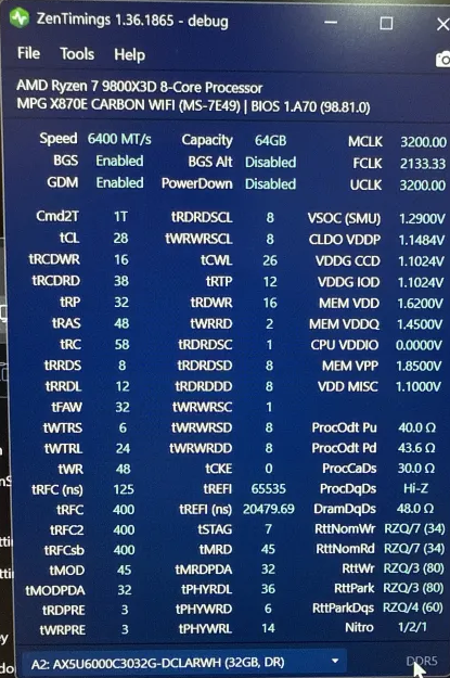

6400 MHz CL30 kitte CL düşürememe sorunu
6000 de 3000'e 3000 eşit açılıyor ama ben 6400 de 1:2 evet 1600 oluyor.
Ben 1:1 yapamadığım için herkesin dediği daha iyi olur diye 6400'ü 6000 yapın diyorlar onun için yaptım zaten.
Yoksa ben de biliyorum 6400 1:1 olsa daha iyi olacaktır ama olmuyor. CL'sini düşürmediğim halde bile olmuyor.

x670 gene sahibi daha iyi yönlendirecektir, bende TUF var pek yorum yapamıyorum. Ya IMC ya da kit scale olmuyor bana göre buradaki problem, değerli görüşünü bekliyorum ben de @deadfellow 'un.
@11115 ile de aynı düşünüyorum, IMC ile alakalı olabilir. Test konusunda daha iyidir, kendisi verilerini isterse paylaşabilir. 1:1 mod bakmadıkça aradaki farkı görmen mümkün değil @Hellmonger Bu şartlar altında test geçersiz yani.
6200 c26 1:1 yapabilirsin mesela, arada çok fark olacaktır 6000 c30'a göre. %15-20 fark olması lazım 1440p'de FPS tabanlı oyunlarda. 6400 1:1 için 1.45 vddio 1.15 vddp 1.3 soc ve nitro ayarları tam olması lazım, işlemci stokta kalması lazım, igpu kesinlikle kapalı olması lazım. Belli başlı şartlar var, test esnasında fclk stokta olması lazım vs vs.
Fclk durumunu biliyorum en son 2133e çekicem zaten hocam.
O kadar soc payım vddp payım veya vdd payım varken c26 yapamıyor olmamı işlemciye bağlıyorum doğru mu? Yoksa kaçırdığım yada yanlış yaptığım bişey mi var? Sizler kadar bilgili olmadığım için yanlış yol izliyor olmam da çok normal tabi.
Başka 7000 serisi veya 9000 serisi işlemcide denediyseniz ve olmadıysa işlemci kaynaklı diyebiliriz ama CAS latency genelde bellekle alakalıdır.

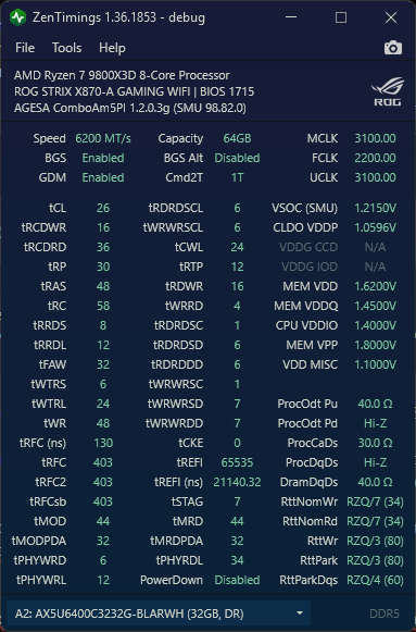

Uclk stabilleştirmeye çalıştırdığınız zaman FCLK match kalsın hocam. Özellikle 6400'de. Bende 6400 açmıyorum 6200 kullanıyorum. Gerçi benim olay dr olmasıyla da alakalı ama ben çok üzerine düşmedim. Şu anki bioslarla ayhan 6600 yapabiliyor.
Bir de şöyle bir şey var. En iyi imcye sahip işlemciye sahip olsanız bile 1:1 6400'de yazın problem yaşama ihtimaliniz yüksek. Deadfellow bile yazın 6200'e çekiyordu. Ki o 3-4 kez CPU iade etmiş bir adam. Düzgün imc bulana dek.
Velhasıl, 6200C26 kullanıyorum ben. 6400 şu anki AMD platformunda hep can sıkıcı ve uğraştırıcı. O yüzden değmez. Şahsi fikrim bu yönde.
Nitro 1/2/0
40 saat karhu açmışlığım var bu profilde. Taş gibi. 8 aydır kullanıyorum yaklaşık olarak.
Nazar değmesin maşallahı var diyelim, hem de PHY 34'te matchlenmiş. Onun stabil olması ekstra önemli, İMC sağlam belli ki bende o izlenimi uyandırdı
Benimki daha 34 açamıyor hep 34-36, single rank diye 6000'de sadece 34-34 oluyor.
1 dpc board olsaydı 34 34 matchlenme olurdu, sende dual rank diye matchliyor 0'da 34-34 muhtemelen. 6400'de x870e carbon'da matchleyemedim 34-34'te bir türlü. 6200'de 34 oluyordu. @11115 Sende 34 yapar mı 6400'de merak ettim açıkçası.
@LH44 Bunu hiçbir ard değeri 34-34 yapamadı 0'dan itibaren baktım, en iyi ihtimalle 36 36 oluyor. ASUS > MSI diyebilir miyiz o halde. VDDP ve VDDQ dan da bağımsız naparsan yap matchlemiyor vddq 1.55 vddp 1.15 baktım özellikle

@11115 MSI almadığına göre bir bildiği vardır, OC tarafında ASUS 1 numara bence. O kadar uğraştım ettim 34-34 olmuyor Carbon'da Ama 6200 34 oluyordu sanırım.

CL26 için @11115 sana daha çok yardımcı olabilir, hazır profilini de buraya atmış, 6400'ü de demin attım. Hangisi olursa artık.
6200-6400 oyun için bakıldığında bence farkı yok sayılır, sen 9950x3D alırsan eğer 2x24 alıp 8000 zorlaman mantıklı, onu köşeye koy. 2x32 için geçerli 6200-6400
CL26 kitten asla vazgeçme, çok düşük voltaja açıyorsun her şeyi bu bence çok önemli. ABD'den getirteceksen CL26 mantıklı.
