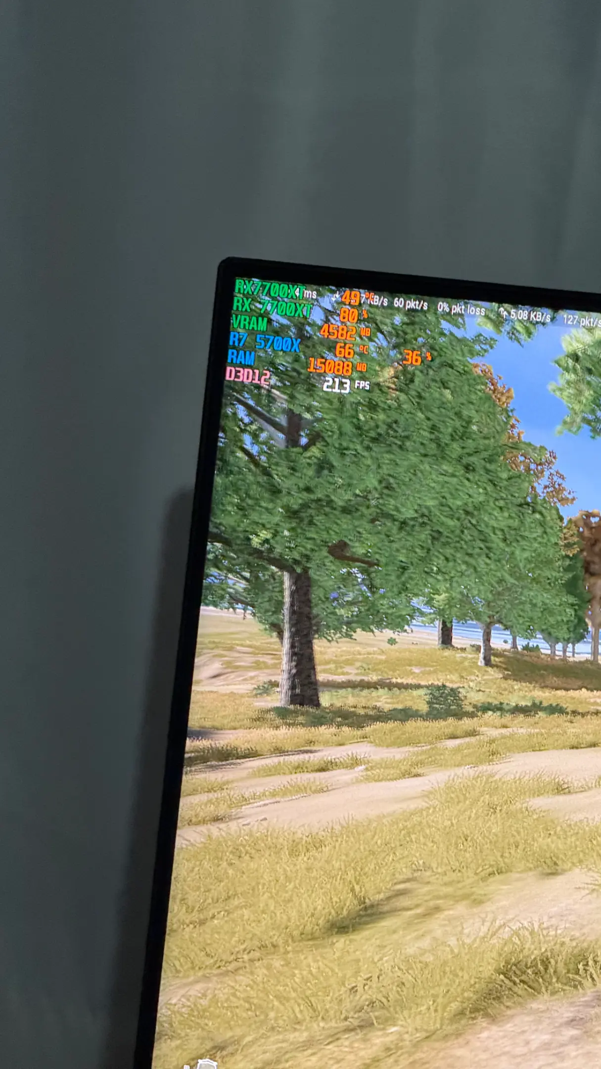

Merhaba, PUBG de ekran kartı kullanımı %80 üzerine geçmiyor. Çözüm önerisi olan var mı?
- Sistem
- 7700XT
- 5700X
- 16x2 3466 MHz RAM.
- 1 TB M.2 NVMe.
Eki Görüntüle 137744

İşlemcinin sınırı o demek yapabileceğin bir şey yok. FPS'in yüksek olduğu için bir yerde tıkanıyor. Ha şöyle bir şey yapabilirsin grafik ayarlarını mevcut durumdan daha yükseğe alırsın bu şekilde GPU kullanımını arttırırsın fakat FPS'in ya düşer ya da en fazla sabit kalır.

Grafik ayarları en düşükte, düşük ayarlarda yüksek FPS ihtiyacım var.
İşlemci kullanımı %36 hocam daha.
Bir sorun teşkil etmiyor. Yüksek ayarlara alırsanız oyun daha fazla ekran kartına ihtiyaç duyacak ve GPU kullanımı artacaktır. Ayar düşürdüğünüzden dolayı kullanım azalıyor. Ama düşük gecikme için ayar artırmanızı önermem.
Bir de videodaki doğruysa aşağıdaki videodaki gibi yüksek GPU kullanımı gecikme için çok da iyi bir şey değil. Kendim denemedim ama yaptığı testlerde gecikmenin azaldığı belli oluyor. GPU kullanımını %80 civarına çekmeye çalışıyor ve FPS sabitleyerek en ideal gecikmeyi almaya çalışıyor. Bu videoların devamını da yapacak.
Bunun dışında FPS'in artmasını istiyorsanız AMD farklı ayarları vardı. BIOS ayarları için ilk videoyu, ikinci videoda da galiba AMD'ye özel FPS artıran yazılımsal ayarlar vardı onu da kontrol edin.

O genel kullanım sen çekirdek başına kullanıma bakman lazım nedenini anlaman için. Bu yüzden tekli çekirdek performansı önemli oyunlar için.
Bir sorun yok gibi görünüyor ama olduğunu düşünüyorsanız grafik ayarlarını değiştirerek gözlemleyebilirsiniz.
