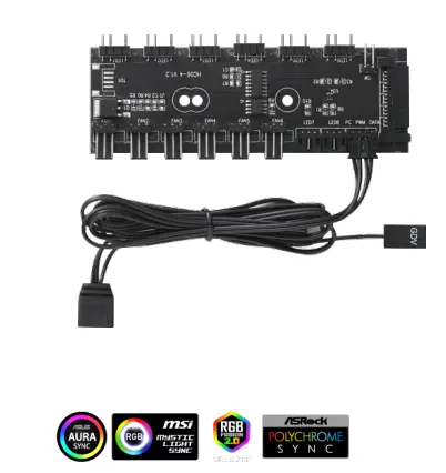

Hocam o zaman ben kendi kullandığım kontrolcüyü atayım:
Bu da aynı şekilde SATA'dan güç alıyor. Tek farkı PWM ve ARGB headerlar bir arada. Benim anakart H610 ve bende de ARGB portu yok. Ki kontrolcümde gözüktüğü üzere Aura Sync vs. desteklemesine rağmen. Fotoğrafta görünen kablo anakarttaki ARGB portuna giden başlık fakat bende olmadığı için kullanmıyorum. Direkt kasa üzerindeki reset tuşu üzerinden ışık kontrollerini sağlıyorum.
Hocam size net bir şey söylemeyeyim, benim kullandığıma benzer bir kontrolcü alın. Bir de kasa modeliniz neydi?Hocam yani şu anda ben sadece ikincisini mi alacağım?
Eki Görüntüle 58790
Hocam kasam Corsair Carbide Spec Delta modeli.
Reset baglantisiyla hazir modlari kullaniyorsun sen, anakart yazilimindan degisiklik yapamazsin o sekilde. İlk attigin linkteki urunde resrt baglantisi yok zaten.
Hocam bu arada ben kasamdan nedense RGB LED'lerimi de kontrol edemiyorum şu anda kapalılar sanırsam RGB'ler PSU'ya direkt bağlı ondan mıdır RGB soketine taksam çalışırlar mı?

Hocam size net bir öneride bulunamayacağım çünkü yaşadığınız sorunu tam olarak bilmiyorum. Kendi yaptığımı anlatayım. BitFenix Enzo Mesh kasam var. Kasanın kendi kontrolcüsü var size attığım gibi. 2 adet ARGB çoklayıcı aldım (linkini attığım coolmoon markalı). Bir tane de Alfais 4303 PWM çoklayıcı aldım. Hepsini kontrolcüye bağladığımda 8 fan için hem ARGB hem de güç bağlantısını sağlamış oldum. Kontrolcüm de SATA kablosu ile PSU'ya bağlı. Bu şekilde hepsini çalıştırdım. Referans olur inşallah size.
