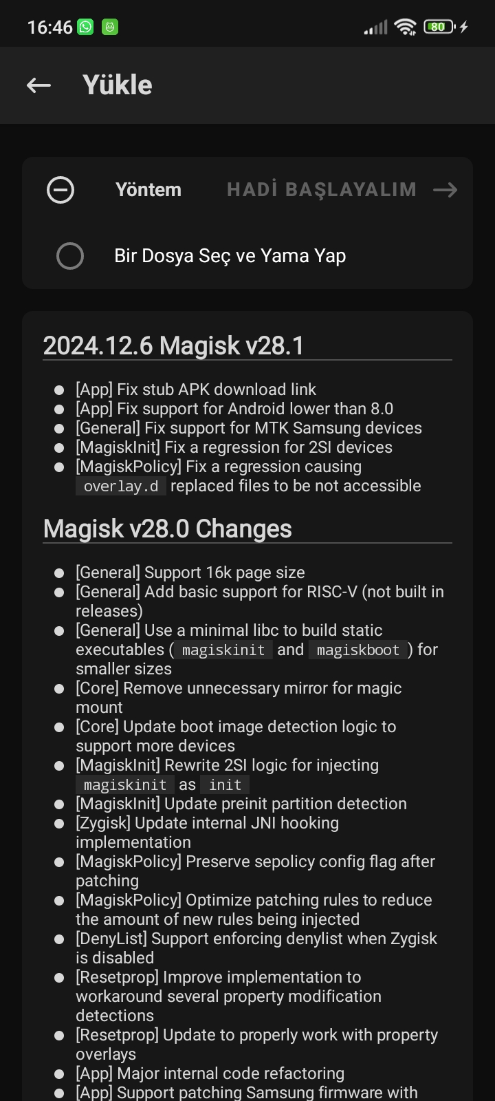

Görsel ekleyin, stock ROM sıkıntı olmaz.
rehberinizdekileri birebir yaptım sol üstte vbmeta falan yazıyodu siyah ekranda duruyor şimdi
- 22 Aralık 2023
- 4.021
- 9
- 92
- 5.673
Rehberinizdekileri birebir yaptım sol üstte vbmeta falan yazıyordu siyah ekranda duruyor şimdi.
Bır dosya sec ve yamala.
