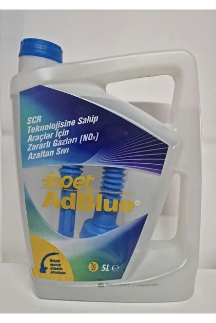

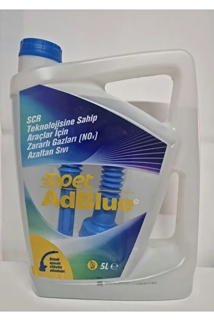

Hocam bende sizin gibi opetten alıyorum aynı bu şişeden. Sizin de dediğiniz gibi bende 17 litre biliyordum depoyu. İlk arızayı aldığımda belki sensör belli bir seviyenin altını görmüyordur düşüncesiyle 5 litre adblue ekledim. Sorun devam edince bir 5 litre daha eklemek istedim ve taştı. Oysaki yaklaşık 3 sene önce falan eklemiştim en son ve üstüne yol yapmıştım baya. Emin olamadım açıkçası. Benim tercihim de deponun değişmesi olurdu. eski arabamızda 307 idi ve DPF'den sorun yaşıyordu. DPF iptali yaptırmıştı babam ve bir daha başı ağrımadı. O tecrübesine dayanarak bunu da iptal ettirmek istedi o nedenle. Keşke çoktan mezun olup işe girmiş olsaydım diyorum o zaman ben karşılardım depo masrafını ama maalesef. Depo değişse bile kesin çözüm olmaması çok can sıkıcı bir durum. Şimdi yaptırsak 5-6 sene sonra tekrarlarsa belki de o zaman depo fiyatları 100 bini geçecek. Araç 2017 model olmasına rağmen daha 52 binde ve bu sorun ilk karşımıza çıktığında kilometresi çok daha düşüktü. 2020 model 3008 kullanan birisiyle konuştuğumda aracının 72 binde olduğunu ve sorun yaşamadığını söyledi. Artık Peugeot gelen şikayetler sonucu bir değişiklik mi yaptı yoksa şans işi mi bilemiyorum. Son ana kadar depoyu değiştirtmek için çabalayacağım.Ben de 6 yıldır AdBlue olan bir araca biniyorum. İçerisine herhangi bir katkı veya kristalleşme engelleyici atmadım, atılabilir mi? Atılabilir. Açık AdBlue çok önermiyorum, basınç yapıyor çünkü tank içerisine. Bu pompa ile yakıt gibi doldurmayı pek önermiyorum. Açık dediğim yakıt alınır gibi doldurulmasından bahsediyorum. En güzel yöntem huni ve bidon ile doldurma yöntemi. Ağzına kadar doldurmaya gerek yok, yanlış hatırlamıyorsam sizin aracın tankı da 17 litre civarında olması gerekiyor. Yılda 10-12 litre bile yeter, siz eklediğinizde içerisinde de oluyor zaten mevcut AdBlue. Opet marka tercih ediyorum şahsen yıllardır. Resim paylaşıyorum, içerisinden huni de çıkıyor. Shell de hiç fena değil bu konuda.
