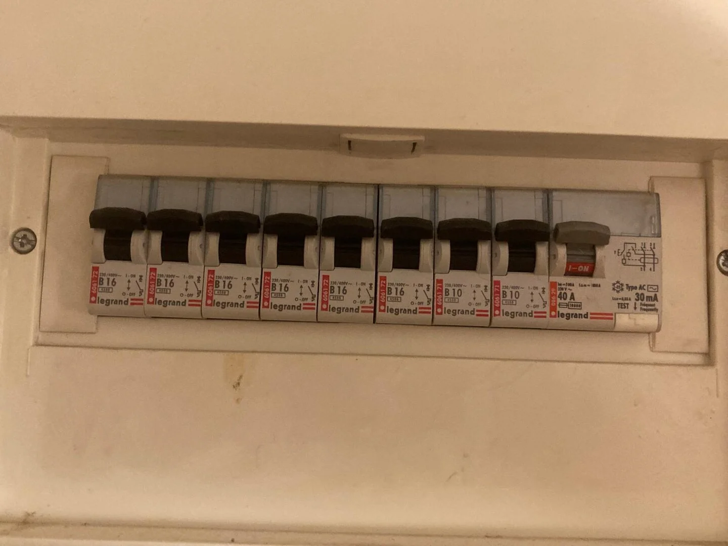

Merhaba, tüm gün boyunca akım korumalı priz, joule, watt, farklı markalar ve farklı ürünler gibi pek çok şey araştırdım ve işin içinden çıkamayıp forumda başlık oluşturma gereksiniminde bulundum. Odamda kullanabileceğim bir adet duvar prizi mevcut ve bu duvar prizinden 1200watt bilgisayar, 2 monitör, modem, 350watt 3D printer, LED aydınlatma, PS5 ve benzeri ürünlere priz ayarlamam gerekiyor (Tahminimce toplam 2250-2500W fazlasıyla yeterli olması gerekiyor ama arada elektrikli süpürge vb. ürünler bağlanarak çekilen güç 3000 wattlara yaklaşabilir.)
İkinci sorum ise akım korumalı prizler ile alakalı: Prizden 3000 watt çekildiğini varsayalım, 900-1050 joule akım korumalı bir priz işimi görür mü

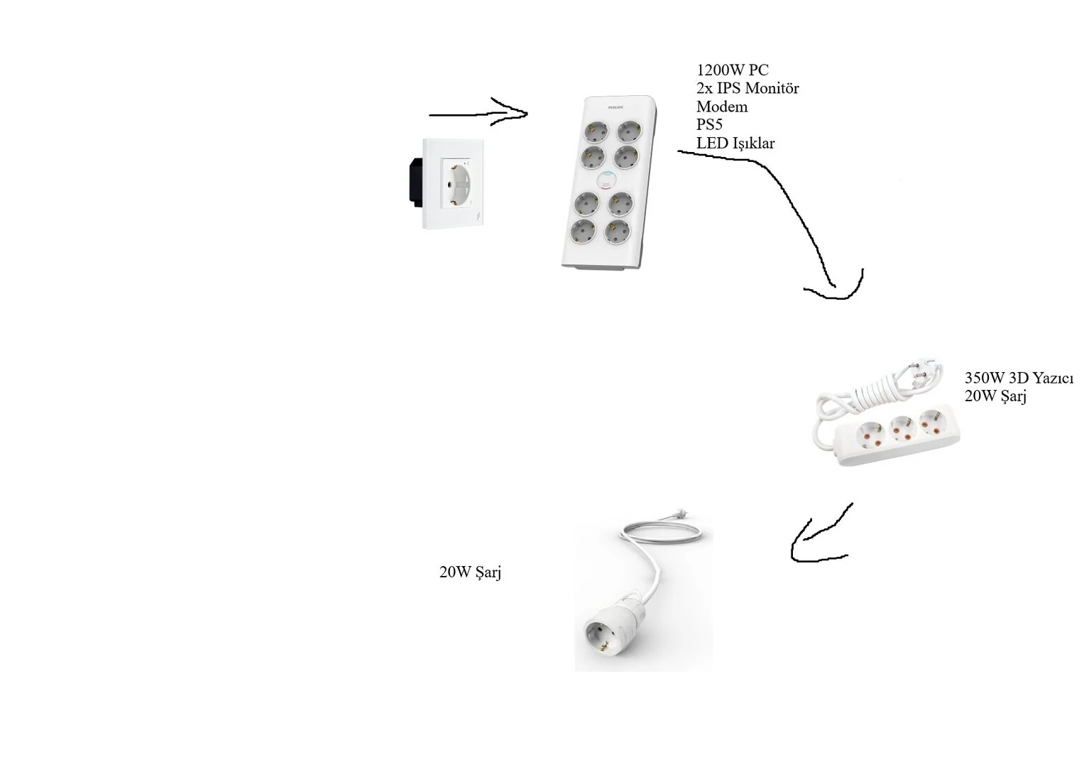

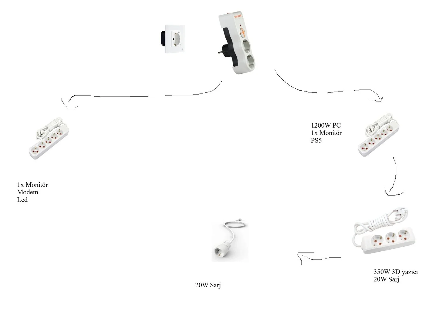

Şu an iki farklı kurulum düşünüyorum (bunları aşağıda görsel olarak açıklamaya çalıştım):
İlk kurulumda ana prizden 8'li Philips SPN7080WA 900J çoklayıcı ya da 10'lu S-Link Swapp 1800J bağlayarak bu çoklayıcıya da uzatmalar ekleyerek kurulumu tamamlamak üzerine, diğerinde ise ana prizden akım korumalı Tunçmatik 2'li çoklayıcı kullanarak ve bu ikili çoklayıcıya 2 ayrı 5'li çoklayıcı ve uzatmalar bağlayarak kurulumu tamamlamak üzerine.
Bu kurulumlardan hangisi daha sağlıklı olur? 3000 civarı watt çekilmesini sigorta hattı kaldırır mı? Eğer ki sigorta hattı tek prizden bu kadar watt çekilmesini kaldırmaz ise nasıl bir yol izlemeliyim? Tek çıkış bu gücü besleyebilirse akım korumalı prizler arasından önerdiğiniz bir marka model var mı? Şu an için dikkatimi çeken modeller: S-Link Swapp SP10 AF, Philips SPN7080WA, Tunçmatik PowerSurge 2 525. Tavsiye ve önerileriniz için şimdiden teşekkür ediyorum.

Merhaba, tüm gün boyunca akım korumalı priz, joule, watt, farklı markalar ve farklı ürünler gibi pek çok şey araştırdım ve işin içinden çıkamayıp forumda başlık oluşturma gereksiniminde bulundum. Odamda kullanabileceğim bir adet duvar prizi mevcut ve bu duvar prizinden 1200WATT bilgisayar, 2 monitör, modem, 350watt 3D printer, LED aydınlatma, PS5 ve benzeri ürünlere priz ayarlamam gerekiyor (tahminimce toplam 2250-2500W fazlasıyla yeterli olması gerekiyor ama arada elektrikli süpürge vb. ürünler bağlanarak çekilen güç 3000 wattlara yaklaşabilir.)
İkinci sorum ise akım korumalı prizler ile alakalı: Prizden 3000 watt çekildiğini varsayalım, 900-1050 joule akım korumalı bir priz işimi görür mü?
İlk kurulumda ana prizden 8'li Philips sPN7080WA 900j çoklayıcı ya da 10'lu S-Link swapp 1800j bağlayarak bu çoklayıcıya da uzatmalar ekleyerek kurulumu tamamlamak üzerine, diğerinde ise ana prizden akım korumalı Tunçmatik 2'li çoklayıcı kullanarak ve bu ikili çoklayıcıya 2 ayrı 5'li çoklayıcı ve uzatmalar bağlayarak kurulumu tamamlamak üzerine.
Bu kurulumlardan hangisi daha sağlıklı olur? 3000 civarı watt çekilmesini sigorta hattı kaldırır mı? Eğer ki sigorta hattı tek prizden bu kadar watt çekilmesini kaldırmaz ise nasıl bir yol izlemeliyim? Tek çıkış bu gücü besleyebilirse akım korumalı prizler arasından önerdiğiniz bir marka model var mı? Şu an için dikkatimi çeken modeller: S-Link swapp SP10 AF, Philips sPN7080WA, Tunçmatik powersurge 2 525. tavsiye ve önerileriniz için şimdiden teşekkür ediyorum.

Bilgisayar 7/24 1200W mı tüketecek hocam? Çoğu kaliteli akım korumalı priz işinizi görür çünkü genelde 16A oluyorlar. Sistem özellikleriniz nedir 3 aşağı 5 yukarı güç tüketimini öğrenebiliriz.

Hocam benim okuyup, anladigima gore siz bayağı ekstrem dusunmussunuz. Kac kisi ayni oda icerisinde bu tarz kurulumlara sahip ve odalarinda muhtemel 1 bilemedin 2 tane priz oluyor ve sistemide gayet tasiyorlar. Sigortalara baktigim kadariyla tek prizden bu hatti tasirlar ama burada kullanilan kablonun kesit alani onemli ve bilgisayar hiçbir zaman zor kosullar altinda oldugu durum haric o kadar guc cekmeyecektir ilk acilista kapasitorleri doldurmak icin 1200W cekecek sonra senin kullanim kosuluna gore zaten guc tuketecek (Bu durumda videolarda gordugumuz ve prize takilan guc olcme aparatlari ile olculebilir en basit yoluyla.). PlayStation dedigin zaten ne kadar guc tuketebilir ki, tek bilmedigim kisim 3D yazicinin guc tuketimi. Yani kisacasi bu tarz bir dusunce manasiz olmus BENCE, kendinizi yorarsiniz. Guzel bir coklu priz alin derim, merdiven alti ucuzlardan kacinin birde yukarida arkadasimizin attigi direk sigorta kutusuna takabileceginiz bir voltaj sinirlayici ile bu durumu cozersiniz.

Hocam aslında pek extrem bir şey yok pcde anlık olarak 800watt tdp çekildiğini varsayalım 3d printte de baskı alınsın, prize birde elektrik süpürgesi bağlandığında 3000watt a ulaşabiliyor yada kış ayları geldiğinde illaki elektrikli ısıtıcı vs bağlanması gerekecek sadece ısıtıcının 2000watt , süpürgenin 1000watt olduğunu düşünürsek 7-24 olmasda belli başlı zamanlardabu prizden +3000watt çekilecek. Zaten sormak istediğim şey de odada tek priz olduğu için bu tüm ürünler mecburen tek hattan beslenecek ve çoklu prizler uç uça takılarak kullanılacak, anlık olarak 3000watt civarı tüketimlere çıktığında bu kurulumda çoklu prizlerde bir sorun meydana gelir mi? bu durum parçalara zarar verebilir mi? Yani yarın birgün, dur odada süpürge çalıştırılacak bilgisayarı, printeri kapatıyım vs. diye uğraşmak istemiyorum. bunun için de gereken neyse yapılacak, gerekirse duvar çıkışı arttırılacak, gerekirse regulatör, gerekirse role yaptırılacak. Çok manasız bir düşünce olduğunu düşünmüyorum yüzbinlerce liralık, yüksek tdp değerine sahip teknolojik ürünleri tek bir duvar çıkışına bağlarken normal 8 li bir priz ile bağlamak çok sağlıklı gelmiyor. Bir diğer konu bir Slink Swapp SP10AF alıp hepsini bu çoklayıcıya bağlayıp kullanmayı bende bilirim. Ama odanın yapısı gereği 3D printer e ana hatta bağlanan çoklayıcı üzerinden bir tane daha çoklayıcı çekmem gerekecek. Beni endişelendiren durum bu, gerçekten konu hakkında bilgisi olan birisinin çıkıp çoklu prizleri uç uça bağlayarak kullanabilirsin ani yük binmesi durumda bir sorun yaşamazsın yada yukarıda bahsettiğin kurulumlar sağlıklı değil bir elektrikçi çağırıp duvara extra priz açtır, şunu taktır, bu ürünü al vs demesini bekliyorum.

350+142+100 gibi ekstrem şekilde hesapladığımızda 600 W bile çekmiyor. Bu arada, oyun oynarken daha da az güç tüketecektir. Kısaca, kaliteli bir ürün alırsanız sorun yaşamazsınız. Tabii ki de kurulumlar, ekstra priz açtırmaktan sağlıklı değil. Elektrikli ısıtıcı taktığın gibi zaten 2000 W üzeri güç tüketeceği için tek priz, sigorta üzerinden almak çok sakıncalı.

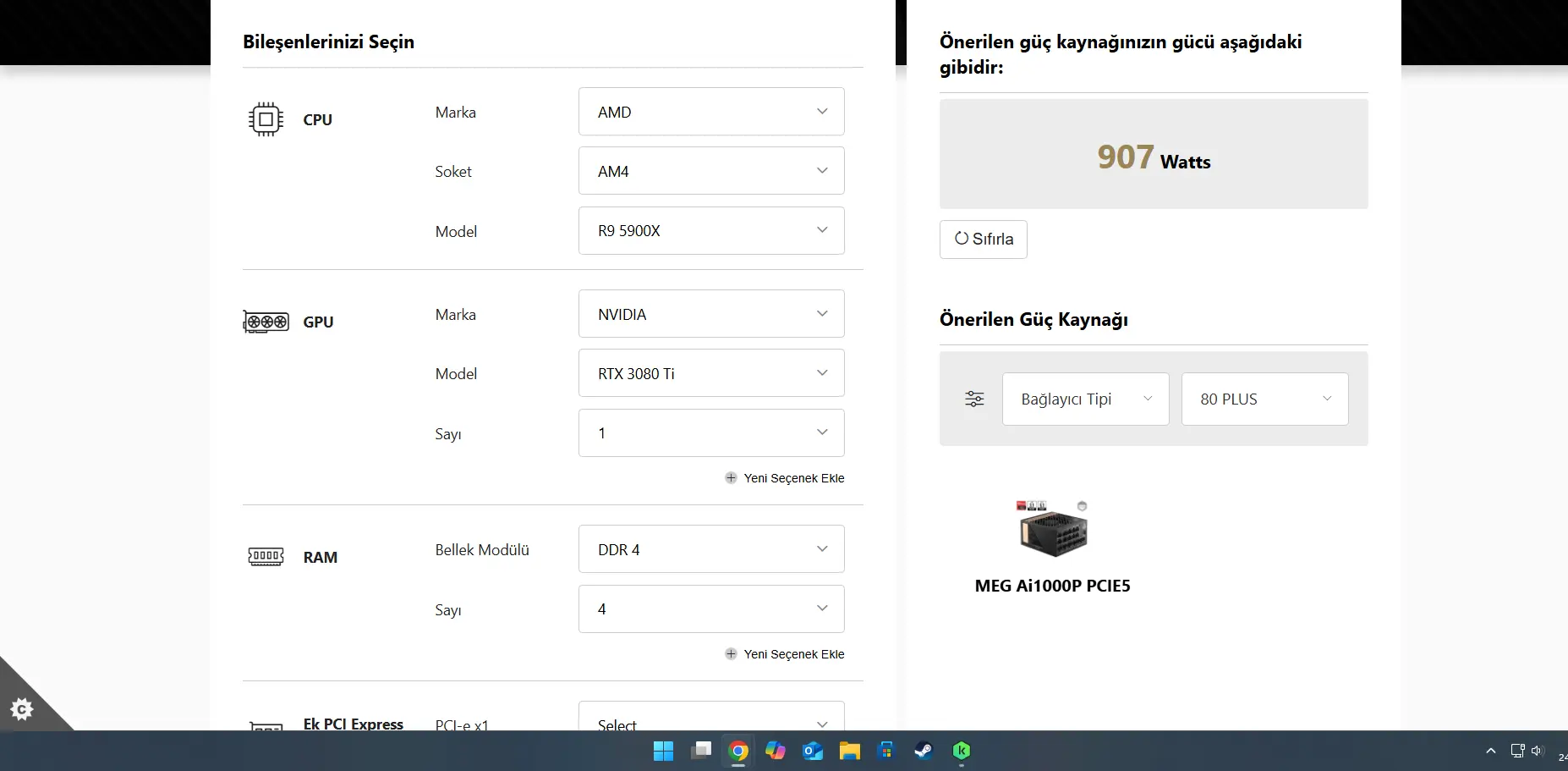

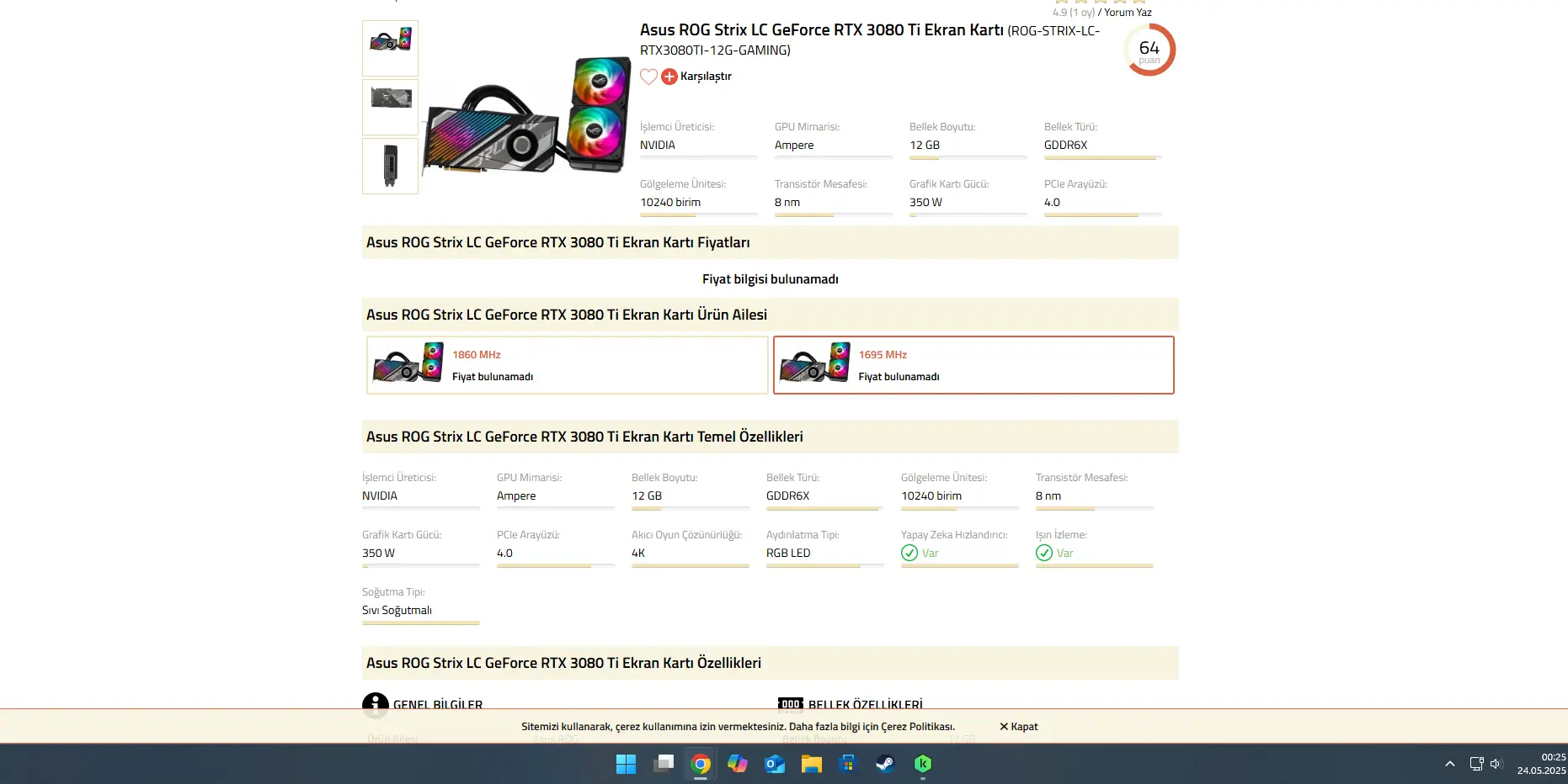

Parçaları doğru giridiğinize eminmisiniz. ROG Strix 3080ti LC sadece tek başına 350watt tdp si var. Eklediğim görselleri bir inceleyin isterseniz. MSİ PC Power Supply Calculator 907 watt çıkartıyor, sıvı soğutma vs. hariç.
Arkadaşlar birde konudan çok mu sapıyoruz acaba? PC Kaç watt çeker, prize 3000watt yük bindirebilirmiyim, bindiremezmiyim onu tartışıyoruz. Deneyiminiz kullandığınız markalar, fikirleriniz varsa buyrun. Deneyim ve marka öneri paylaşanları zaten beğeniyorum dikkate alıyorum ama yok prizden 3000watt çekip çekemeyeceğimizi PC nin kaç watt olup olduğunu vs. tartışacaksak farklı bir konu açayım onun altında uzun uzun tartışalım.

Parçaları doğru giridiğinize emin misiniz? ROG STRIX 3080 Ti LC sadece tek başına 350watt TDP'si var. Eklediğim görselleri bir inceleyin isterseniz. MSI PC Power Supply calculator 907 watt çıkartıyor, sıvı soğutma vs. hariç.
Arkadaşlar bir de konudan çok mu sapıyoruz acaba? PC kaç watt çeker, prize 3000WATT yük bindirebilir miyim, bindiremez miyim onu tartışıyoruz. Deneyiminiz kullandığınız markalar, fikirleriniz varsa buyurun. Deneyim ve marka öneri paylaşanları zaten beğeniyorum dikkate alıyorum ama yok prizden 3000WATT çekip çekemeyeceğimizi PC'nin kaç watt olup olduğunu vs. tartışacaksak farklı bir konu açayım onun altında uzun uzun tartışalım.
