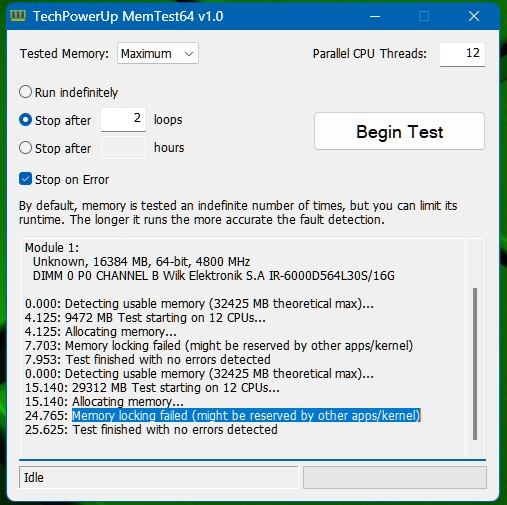

Şimdi Goodram irdm bellek kağıt üzerinde 6000 MHz CL30, yongası da Hynix a-die (bunu da uzun araştırmalar sonucu tesadüf buldum, devlet sırrı sanki), varsayılanda 4800 MHz CL40 çalışıyor. Yazanı versin diye EXPO açıldığında mavi ekran alıyordum. Varsayılan şekil kullanayım şikayetim yok derken, konu hakkında araştırdıkça insanın bir şeyler deneyesi geliyor tabii ki. Başka bir forumda aynı bellekleri kullanmış birinin EXPO açtıktan sonra hızı manuel 5200e düşürdüğünde sorun yaşamadığını okudum. Sanırım ben de öyle yapacağım. Bu arada nebi AKG'ün videolarını not alarak tekrar tekrar izledim ama bu forumdaki ustaları takip etmenin daha yararlı olacağını düşündüm ve o ayarları uygulamadım, zira yine başka bir forumda EXPO ile stabilite sağlamış biri Nebi'nin ayarları ile değişiklik yaptığında sorunların başladığı yazmış. EXPO ve 5200e ayarlamadan önce default halde mdsched.exe aracını çalıştırdım, hata yok. Sonrasında Memtest86 ile teste girdim, 3 saat sürdü hata yok. Kocaman yeşil Pass ibaresini gördüm ama resmini yükleyemiyorum. Sonrasında bir de TechPowerUp Memtest64 ile bakayım dedim ama Memory maximum seçili halde "Memory locking failed (might be reserved by other apps/kernel)" yazıp sonuçlandırmıyor iken, bellek değerini el ile daha az bir değer girdiğimde hata vermeden tamamladı.
Tabii bu benim kafamı karıştırdı, girmesem mi bu ince ayar işlerine diyor içimdeki. Girip deneyeceğim tabii ki ama Memtest86 hatasız bitmiş iken Memtest64 bu Memory lock fail neden olabilir?

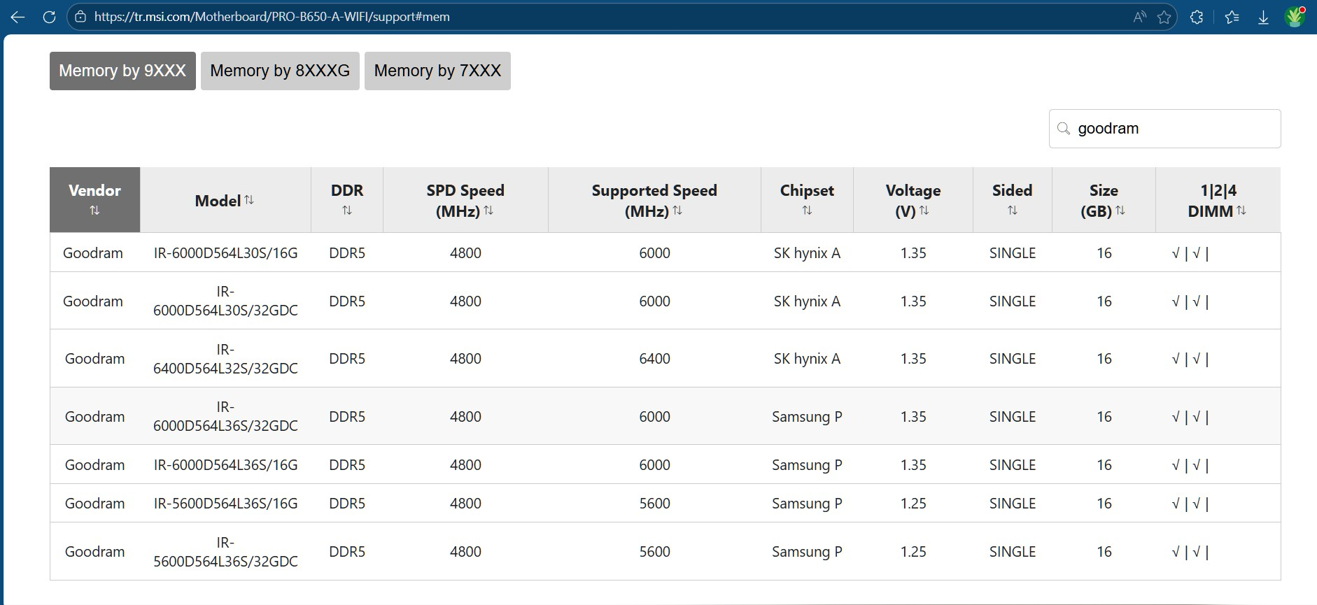

Ayhan bey, IR-6000D564l30s bellek a-die. Tesadüf eseri MSI anakartlardan birinin QVL listesinde bulmuştum.
Eki Görüntüle 221626

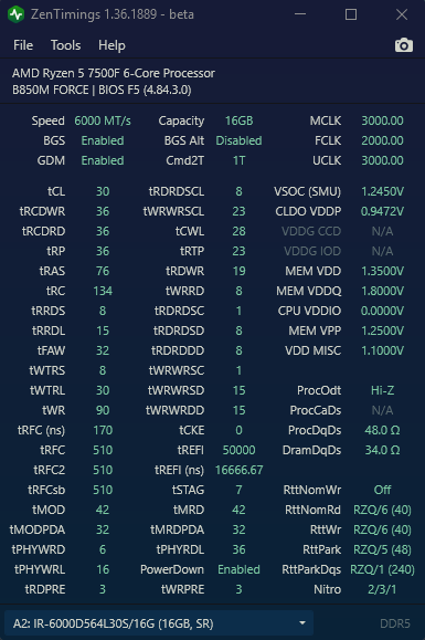

A-Die ise iyi. Ama QVL her zaman tutmuyor, M-Die gelme şansı var her zaman. Garanti değil yani. tRFC yöntemi ile anlıyorsun, Boot etmezse M-Die oluyor. Ederse A-Die.

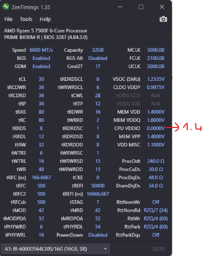

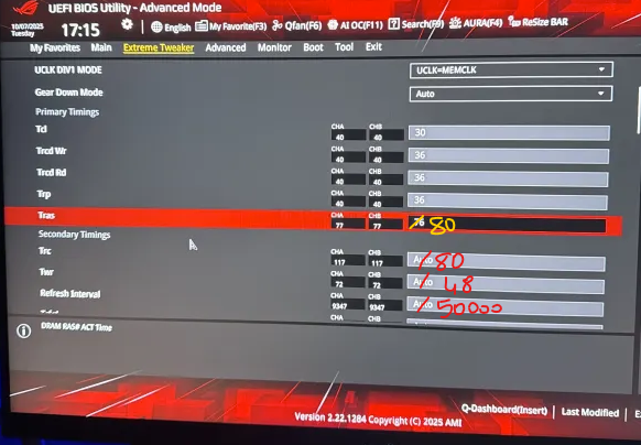

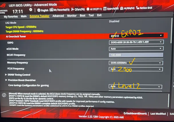

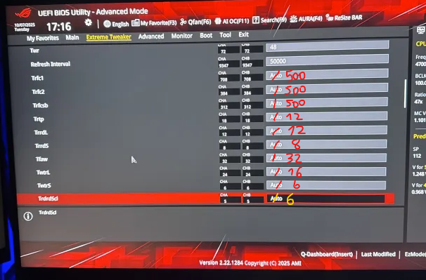

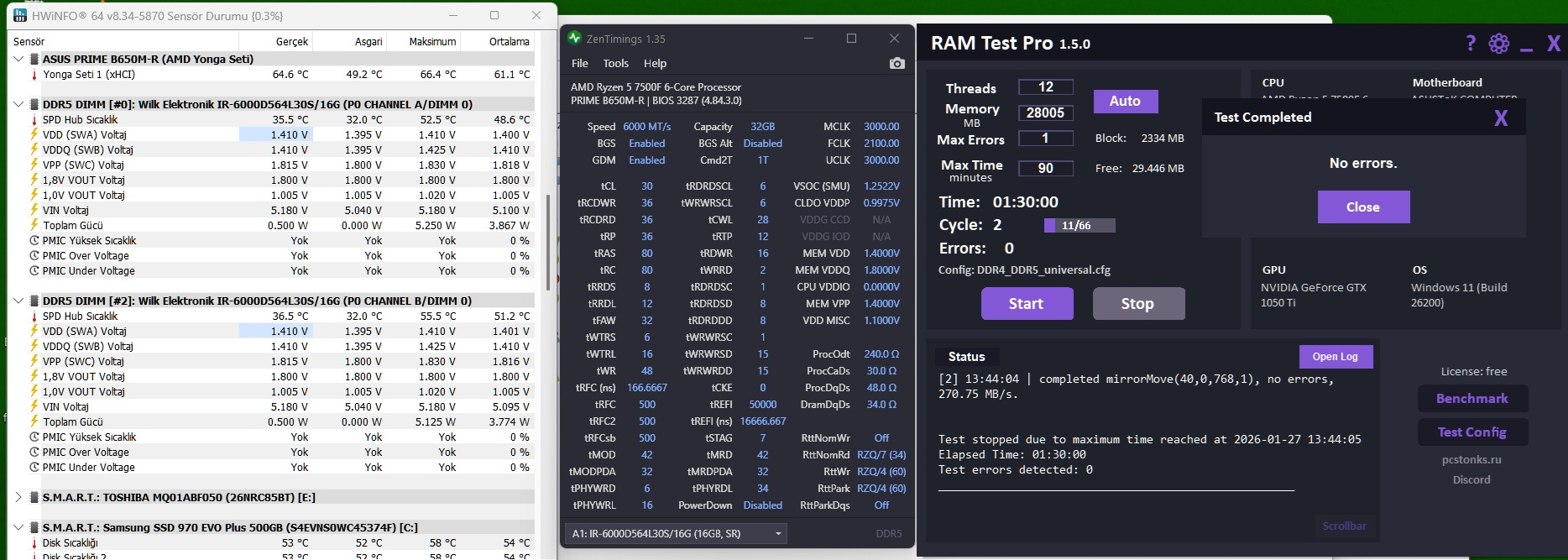

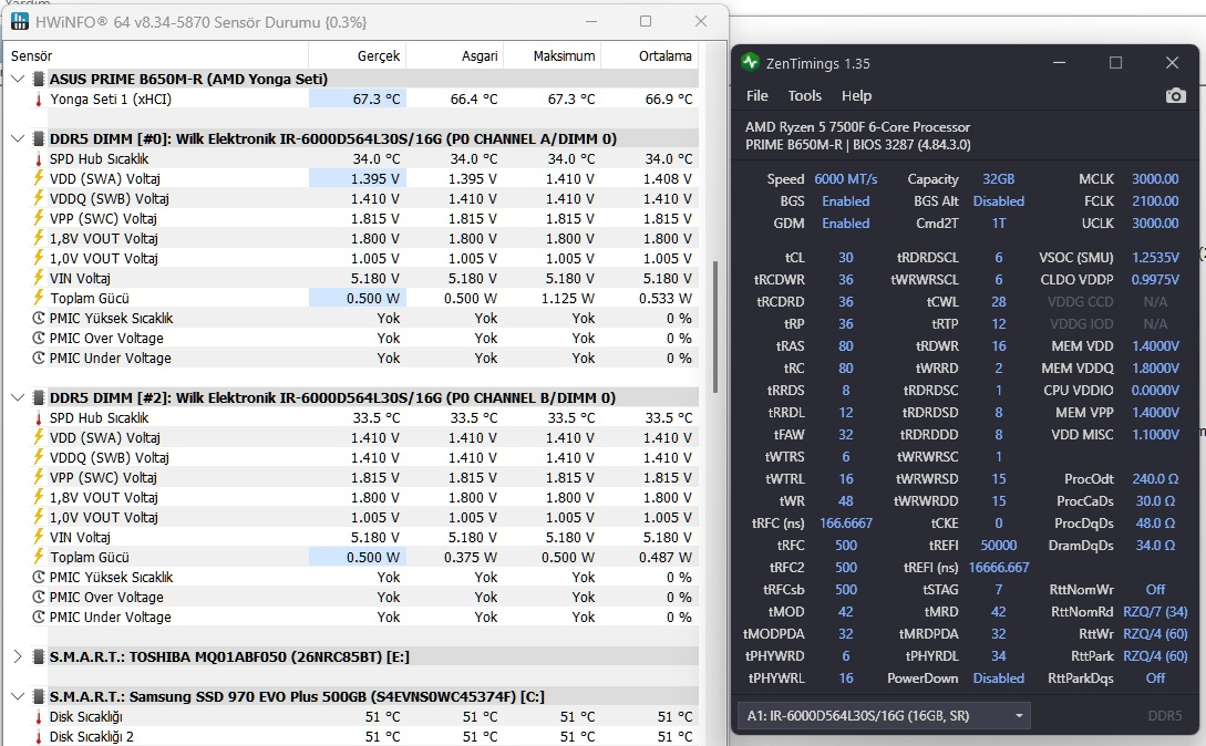

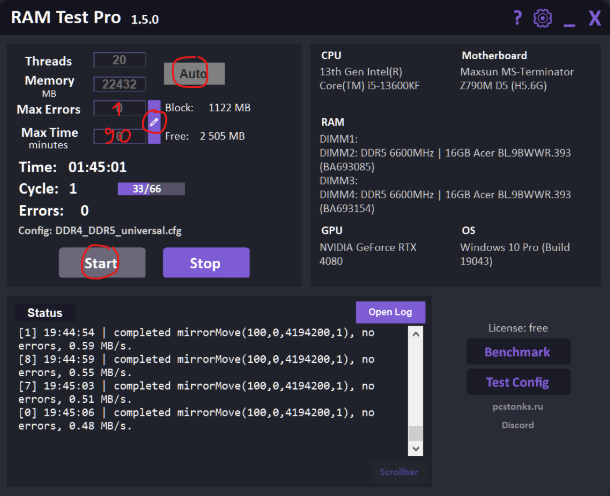

@adagezer 6000 MT/s 1:1 Mod 2100 FCLK böyle bir bakarsın. ZenTimings A2-B2 görsel ileteceksin. RTP programı ile teste alman gerekli. Auto 1 kere basılacak her program açışta, sonrasında 1-90 ayarlanıp Start verilecek. HWiNFO sensörler yanda açık kalacak, CPU+RAM sıcaklıkları takip edilecek.

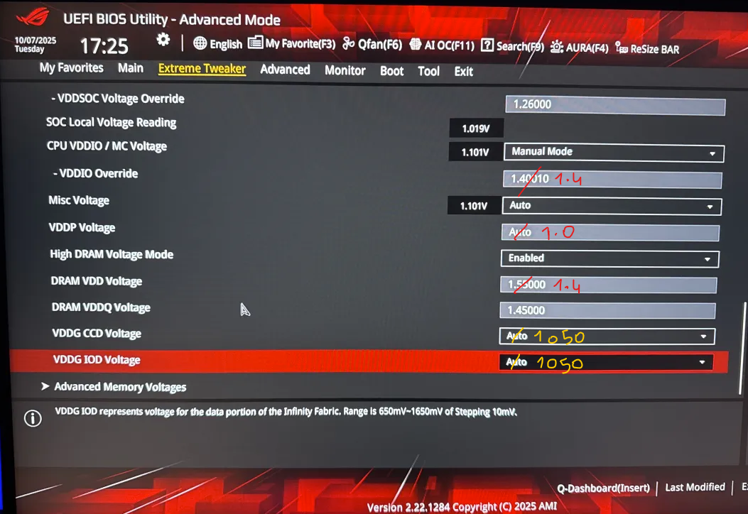

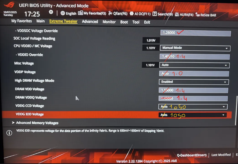

@adagezer VDDQ da 1.4v olacak, onu unutmuşum. 3 tane EXPO voltajı da 1.4 kalsın. 6000 CL30 için A-Die yeterli.

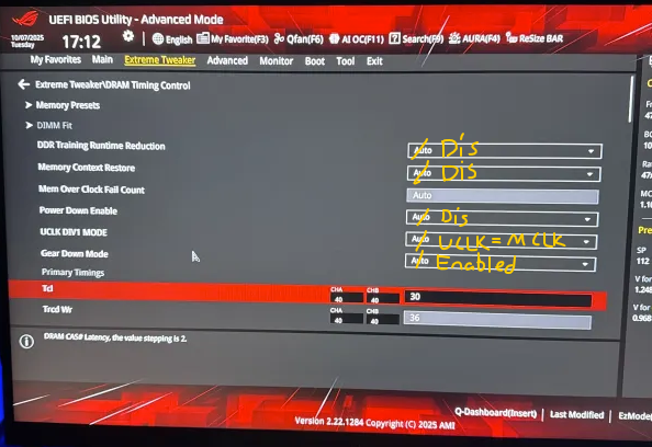

B650 çipsette mümkünse MCR-PDM ayarları Disabled kalsın. Uzun vade stabillik sağlayamıyor. Eğer B850 çipset herhangi bir kartta olsaydın MCR Enabled iken PDM Disabled kalabiliyordu. Şimdi onu yaparsak mavi ekran yersin Windows'ta ve oyunlarda. Günde zaten 1 kere PC açıyorsun, Boot süresi uzatmak harici bir zararı olmaz. Eğer AM5'te alman gerekeni almak istiyorsan buna katlanacaksın mecburen. Bu durumu ben de haz etmiyorum, İntel'de bu sıkıntı mevcut değil. Fast Boot ayarını Disabled yapıp POST Delay Time ayarını 1 saniye olarak değişirsin ekstra. @adagezer
MCR kapattığın için DRAM eğitimini hafızada tutmaz, devamlı baştan trainler Boot ederken. En sağlıklısı o şekilde olur. Diğer türlü mavi ekran yersen hoş olmaz. AM5'te eski çipsette bu durum var, halen daha çözülmedi. B850-X870 kullansaydın 1 kere düzgünce trainletip mavi ekran dahi yemeyecektin.

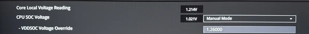

@adagezer VDD IO 1.4 girmen yararına olur. Şu anda 1.45 olmalı. BIOS Auto olarak OC profilde 1.45 ayarlıyor ASUS'ta. Onda senin kartta Override kısmı yok, ROG'larda mevcut sadece o menü. Sen sadece karşılığına 1.4 gireceksin VDDIO/MC Voltage kısmına.
Eğer hata vermediyse günlük kullanabilirsin, sakınca yok. Stabildir. Verdiğim PBO ayarlarını uygulayıp VT3 testine alman gerekli. Onun linkini paylaşmıştım. Sadece VT3 tikli olsun, diğerleri gereksiz, AM5'te yeri yok. PBO+UV ayarları için VT3 gerekli. 3600 ya da 7200 saniye ayarlaman yeterli gelir.

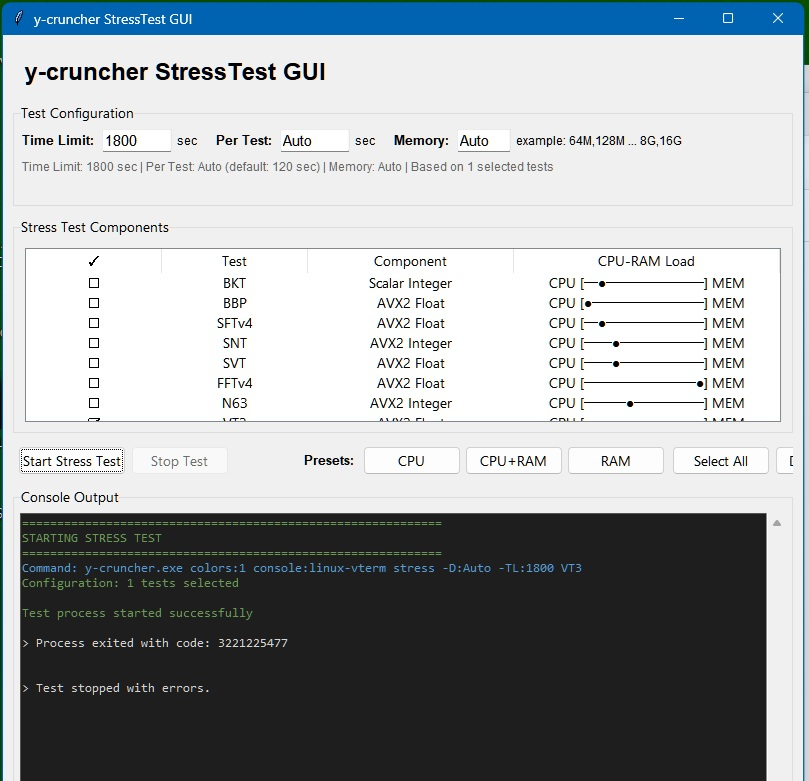

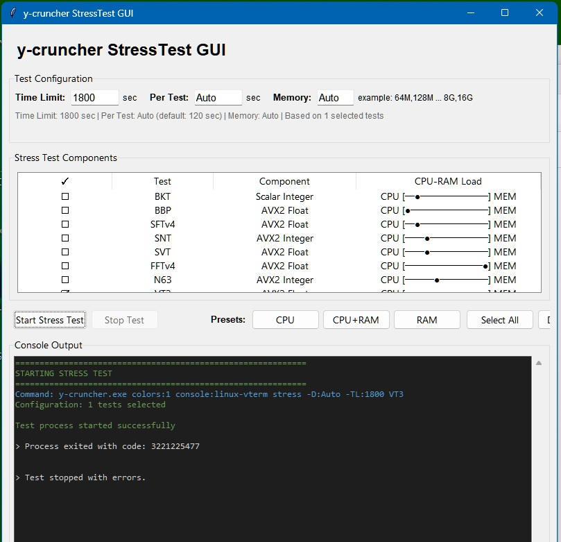

VDDIO/MC voltage rakamını 1.4 gördüm, küsuratı 1.42-1.44 gibi, manuel değiştiremiyorum maalesef. PBO +boost clock değeri vermedim, overclock istemedim, CPB açık, kullanıma göre işlemci temel frekansın üstüne otomatik çıkıyor zaten. MCR ve PDM kapalı dokunmadım. Fast boot kapattım. Curve Optimizer -20 verip açtım ama VT3 testi çalışmadı bir türlü? 1800-3600-7200 hiçbirinde olmadı. Başka bir test aracı önerebilir misiniz?

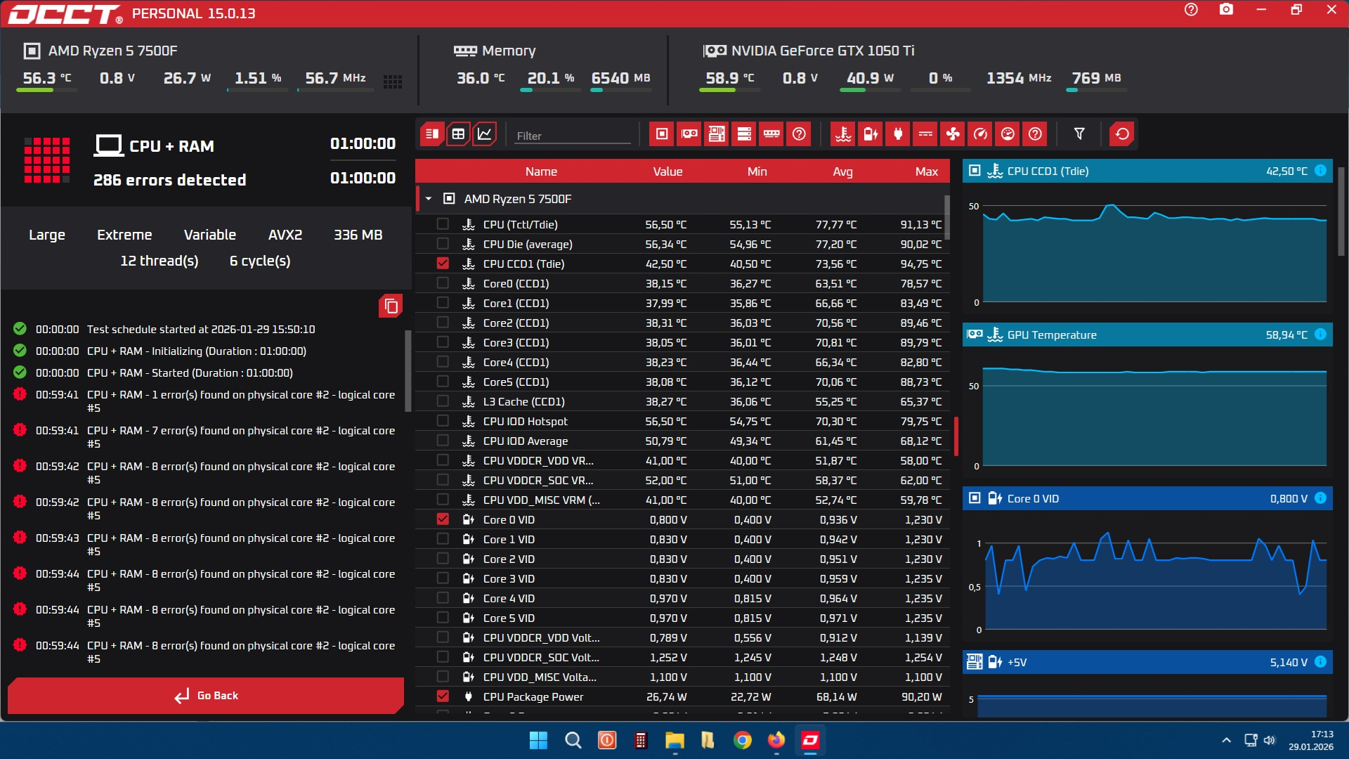

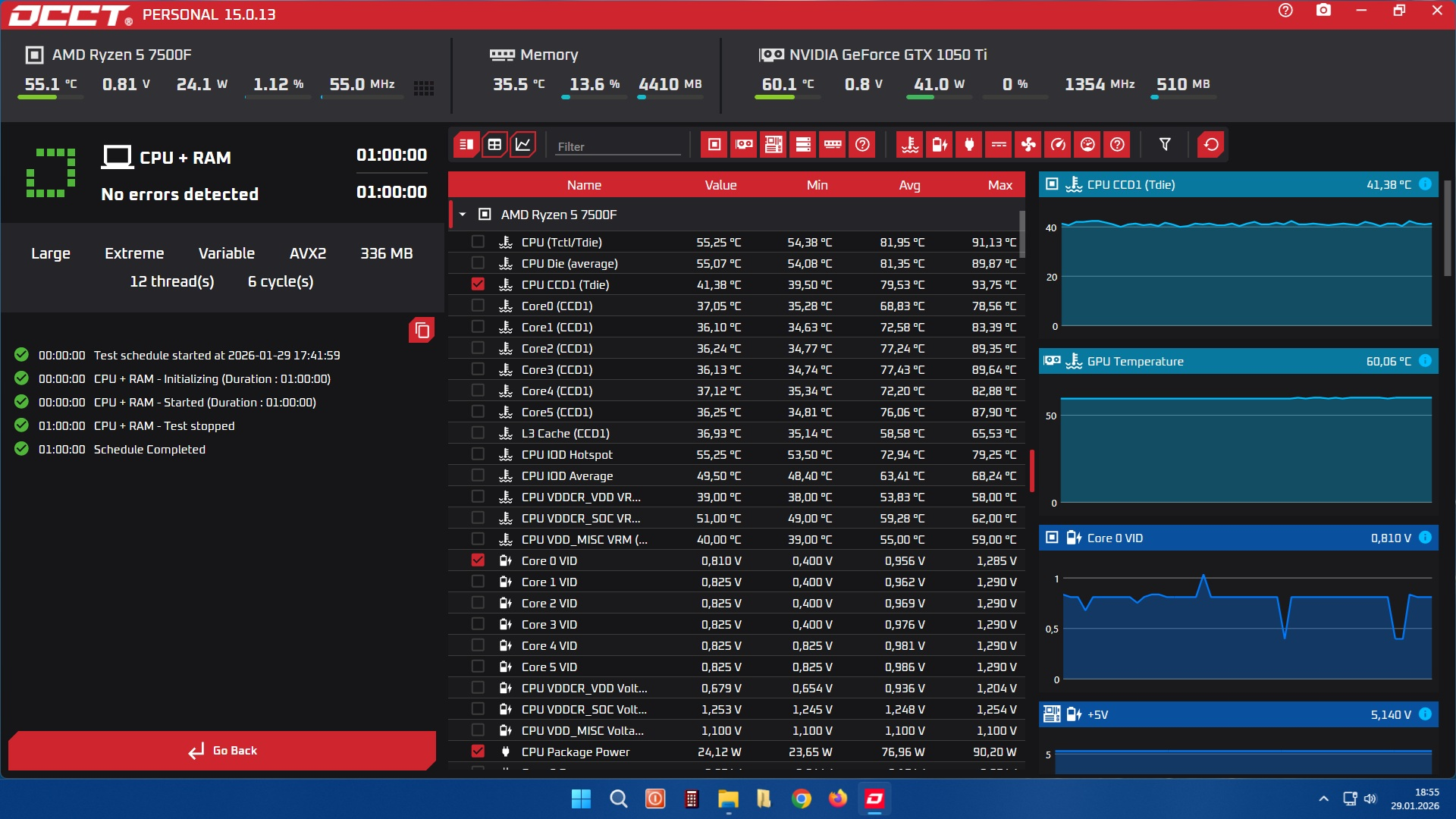

@adagezer OCCT CPU+RAM Large+Extreme Preset uygundur. Bu şekilde teste alırsın 1 saat. PBO+CO'ya dahil aslında verdiğin -20 değeri, sadece Boost Clock vermemiş oluyorsun. PBO Algoritmasının direkt olarak kendisi Overclock işlemi, CPU güç limitlerini açıyor. CPB Disabled kullanmanı tavsiye etmem. PBO Enabled kalsın, -20 değeri stabil ise yeterli gelir.
@Ayhan Dönmez Agresif davranıp Curve Optimizer -30 ile OCCT testine girdim, ellidokuzbuçuk dakika hatasız giderken son 20 saniyede fiziksel çekirdek 2 mantıksal çekirdek 5'te sıraladı . Biraz araştırınca voltajdan olabileceğine dair bilgilere rastladım.
-25e alıp tekrar girdim, bu sefer tertemiz bitmiş. Yardımınız için çok teşekkürler, diğer başlıklarda da başarılar ve kolaylıklar dilerim.
O liste doğru bilgiler içermeyebiliyor. Güya benim bellekler için de A-Die yazılmış ama A-Die için uygun değerleri açamayınca M-Die olduğu ortaya çıktı. HWiNFO'dan bakın.
@Ayhan Dönmez hocam "Medium Load Boostit: Enabled" nedir? Benim anakartta öyle bir ayar yok.
Mesela buradaki birinin de DDR5 6000 MT/s CL30 bellekleri M-Die çıktı.
