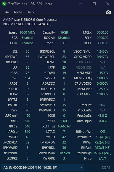

Bende de M-Die olan XPG Lancer serisi 6000 MHz CL30 var. Çiplerimiz ve anakartımız aynı. Ayhan hocam yardım etmişti bendeki ayarlar bu şekilde. Goodram'leri A-Die sanıyordum ama onlar da M-Die imiş. Bu arada M-Die olması ilerisi için daha iyi. A-Die'ın önüne geçecek.
@xsharke, @TechMad'ın bıraktığı ayarları girip deneyin. IMC veya IC leş gelmediyse açar.

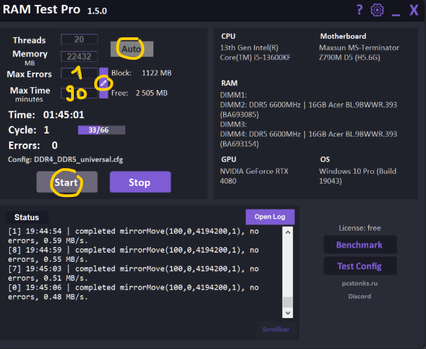

Ardından RTP ile teste alın.
Test esnasında da HWiNFO açık kalsın. Sıcaklık değerlerini kontrol ederiz.

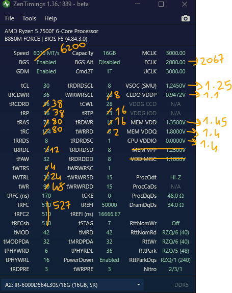

@xsharke Force'ta yönlendirme yapmak gerçekten çok zor. Elimde hazır görsel de yok. EXPO açtıktan sonra üzerine yazabilirsin bunları. Memory Multiplier x62.00 seçip 6200 MT/s CL30 açmaya çalış. 2067 FCLK şu anlık yeterli gelir. DRAM VDD 1.45, VDDQ 1.4, VDD IO 1.4 kalsın. RTP ile teste alırsın. İlgili konuları takip etmen yararına olur.
@LH44 @Bandırmalı1965 Destek olacaktır konuya. 6000-6600 aralığı denemen lazım ama maksimum 6400 açabilirsin diye düşünüyorum. Çok uğraşmak istemezsen 6200 1:1 stabil etmeye bak. @xsharke
@ggbye Senin ayarlar fazla agresif, yine denersiniz. SR'de SD-DD kısımları geçersiz, bellek kontrolcü okumuyor. Auto bıraktım o yüzden o kısımları.

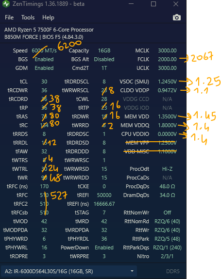

@xsharke Force'ta yönlendirme yapmak gerçekten çok zor. Elimde hazır görsel de yok. EXPO açtıktan sonra üzerine yazabilirsin bunları. Memory multiplier X62.00 seçip 6200 MT/s CL30 açmaya çalış. 2067 FCLK şu anlık yeterli gelir. DRAM vdd 1.45, vddq 1.4, vdd IO 1.4 kalsın. Rtp ile teste alırsın. İlgili konuları takip etmen yararına olur.
@LH44 @Bandırmalı1965 destek olacaktır konuya. 6000-6600 aralığı denemen lazım ama maksimum 6400 açabilirsin diye düşünüyorum. Çok uğraşmak istemezsen 6200 1:1 stabil etmeye bak. @xsharke
@ggbye senin ayarlar fazla agresif, yine denersiniz. Sr'de SD-dd kısımları geçersiz, bellek kontrolcü okumuyor. Auto bıraktım o yüzden o kısımları.
