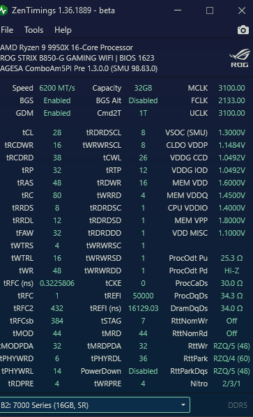

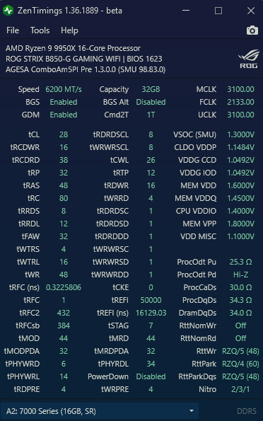

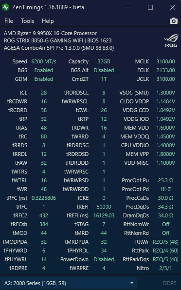

twrwrsd ve dd bios da 1 ancak burada 15 olmuş kontrol ettim az önce

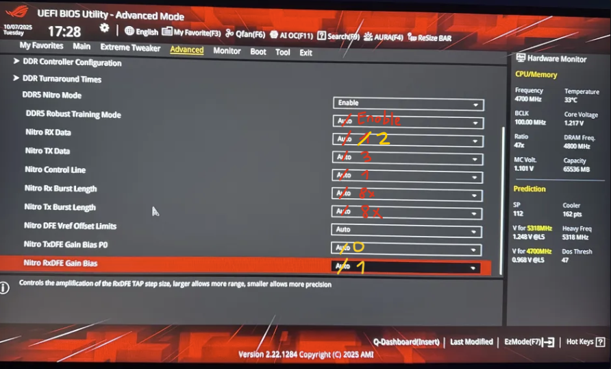

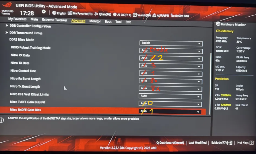

Nitro kısmı tam mı? FCLK VDCI Mode=Predictive ayarını açıp tekrardan bir teste al. PBO Auto kalacak. iGPU zaten kapattın.

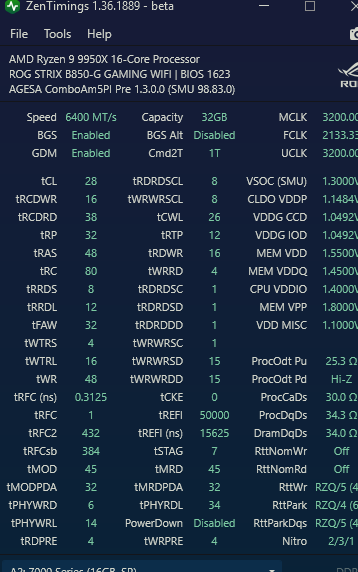

PHY kısmı 34 olması tehlikeli. 36-36 olamıyor mu? ARD 1 ve 2 vermiştin. @CeV35
Nitro kısmı tam mı? FCLK vdcı mode = predictive ayarını açıp tekrardan bir teste al. PBO Auto kalacak. iGPU zaten kapattın.

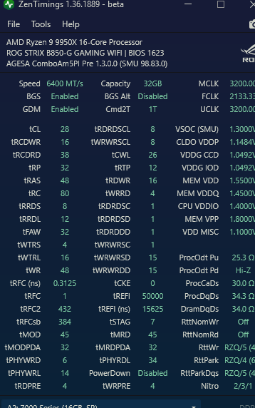

Phy kısmı 34 olması tehlikeli. 36-36 olamıyor mu? Ard 1 ve 2 vermiştin. @CeV35

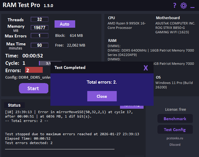

Hocam son bunu bir deneyim olmazsa stock 7000 CL32 1:2 döneceğim yardımınız ve vaktinizi ayırdığınız için teşekkür ederim.
@CeV35 Nitro kısmı da dediğim gibi olması lazım. Son kez böyle dene. Hata varsa 6200 açarsın.

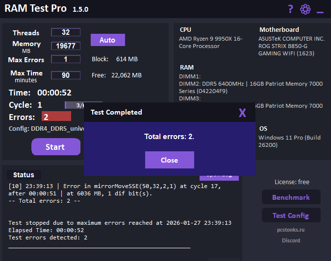

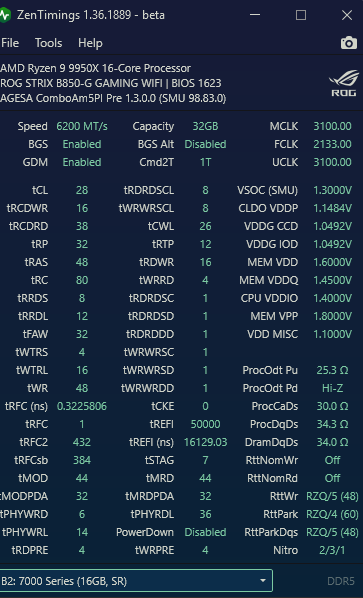

Sadece VDD kısmı 1.55'ten 1.6 yap. SD-DD olanlar 1 olacak. Böyle bir dene. Patlarsa 6200 MT/s 1:1 dön. 7000 MT/s çok doğru frekans değil. 7600 MT/s altı 2:1 modda çöp diyebiliriz.
@CeV35 Bu kısım yapılı olsun. 2-3-1 ve diğerleri.
@CeV35 Bu ayarı bulup aç bir de. Nitro menüsünün gerisinde.
tarihin en kötü silikon kalitesi bende sanırım

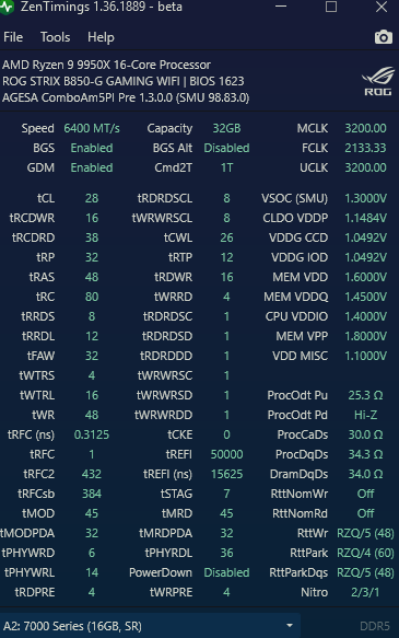

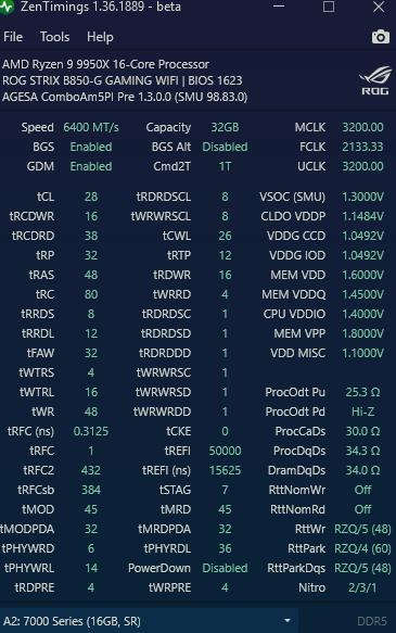

VDD 1.6 yerine 1.55 denenebilir belki. Ama sendeki sıkıntı IMC-Bellek kontrolcü mü yoksa bellek VDD ihtiyacı mı fazla, onu çözemedim. Silikonla alakalı. 8000 MT/s'yi pas geçmek lazım, bu anakartta çok uğraştırır. 6400'deki olay da bellek kontrolcü yeterli değildir muhtemelen.
1.6 durması zararlı olmaz, 1.65'e kadar Hynix'te sorun yok. Ama bu profil 1.55 VDD stabil olması lazım. Fazlası göz çıkartmaz. 1.65 geçmedikçe sorun yok. @CeV35
VDD 1.6 sabit bırakırım dersen CL26 deneyebilirsin. CL26 ilk 5 dakika içinde patlar. Şansını dene 1.6 VDD'deyken hazır. @CeV35
