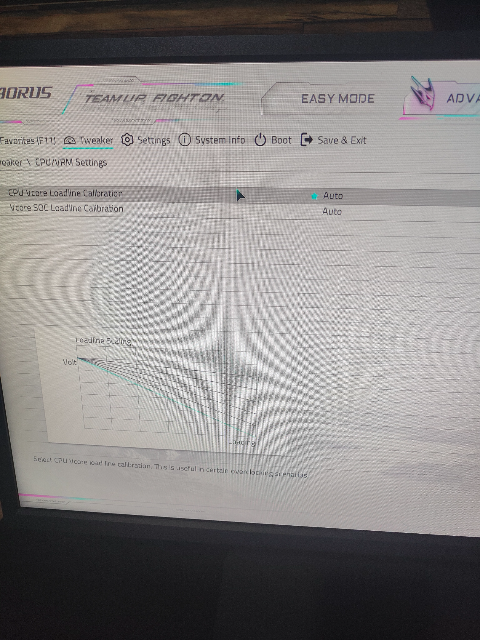

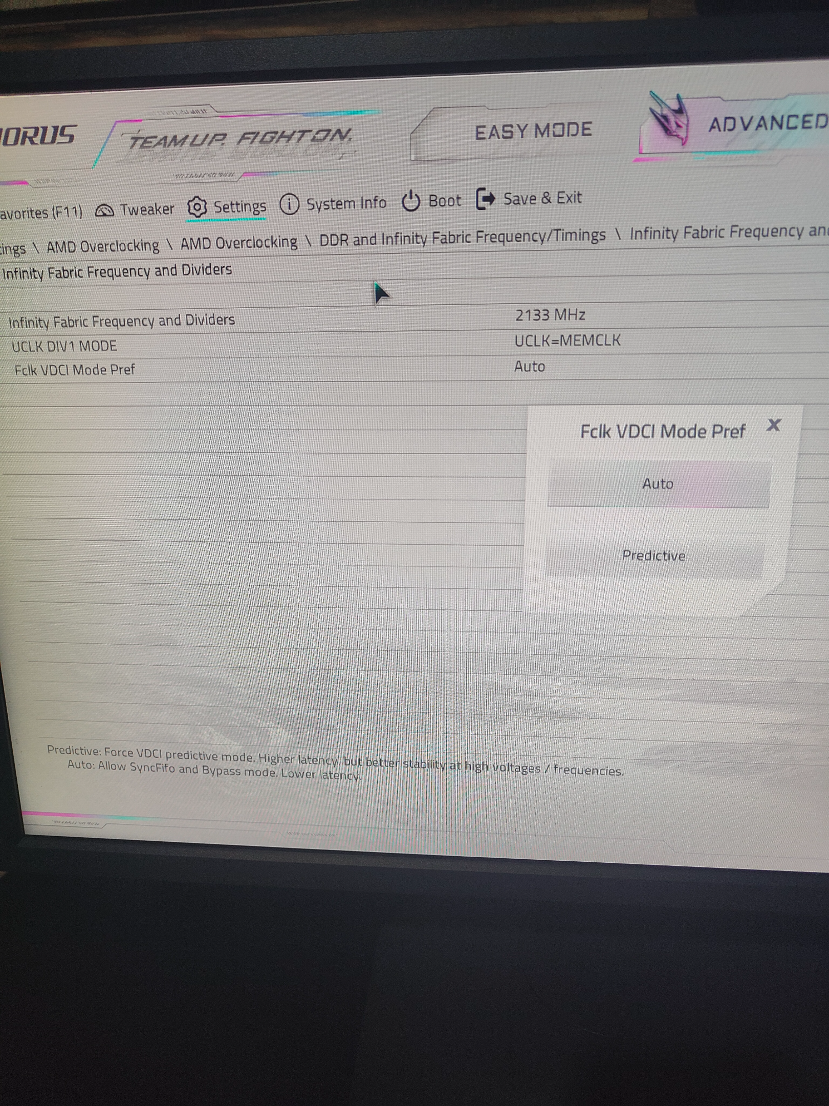

Dediğim 2 ayarı görsel atar mısın? FCLK VDCI Mode Predictive yapman lazım. Bir de SoC LLC ayarı var mı? LLC yerine Load-Line Calibration falan yazarlar, bir bakın.

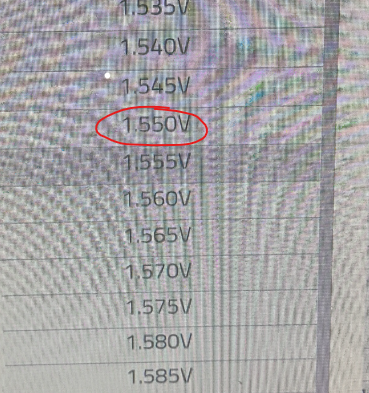

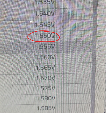

1.555V var, 1.55 yok.
@Ayhan Dönmez SOC/UNCORE enableda aldım.
VDCI Predictive yap, onu da görsel ilet. 1.550 seçtin mi, görsel atmıştım.
SoC LLC ayarı bulursan iyi olur bir de. Tweaker sekmesindedir bu ayar, biraz kurcala ya da Search kullan. SoC diye aratırsan çıkar. LLC-Load Line Calibration önemli bir ayar. @behramabi
@Ayhan Dönmez inanılmaz bir dikkat eksikliği var bende, onumdekini göremiyorum nasıl 1.550'i görmemişim sonum hayrolsun.
@Ayhan Dönmez deli oldum, predictive ayarını arıyorum şimdi.
Allasen şunları bir Save & Exit yap da sonuçları görelim. Özet ekranını yine atarsın, bakalım o kısma. Şu LLC ayarını da bulursan iyi olacak. Predictive ayarı Nitro'nun bir geri menüsünde. FCLK VDCI Mod ayarını Predict yapacaksın sadece. SoC LLC ayarını Tweaker kısmından bul. Onu manuel ayarlamak iyi olacak. @behramabi

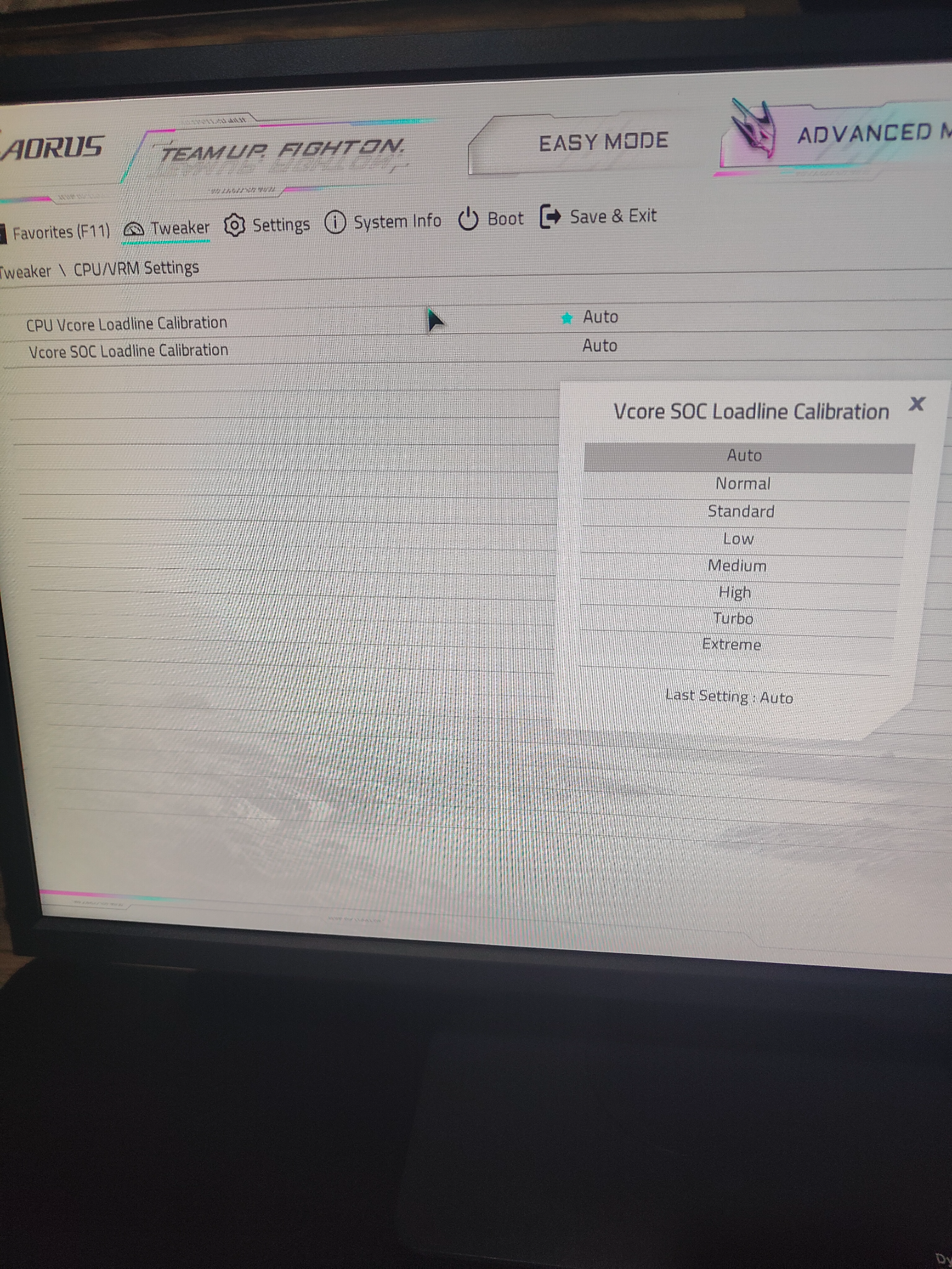

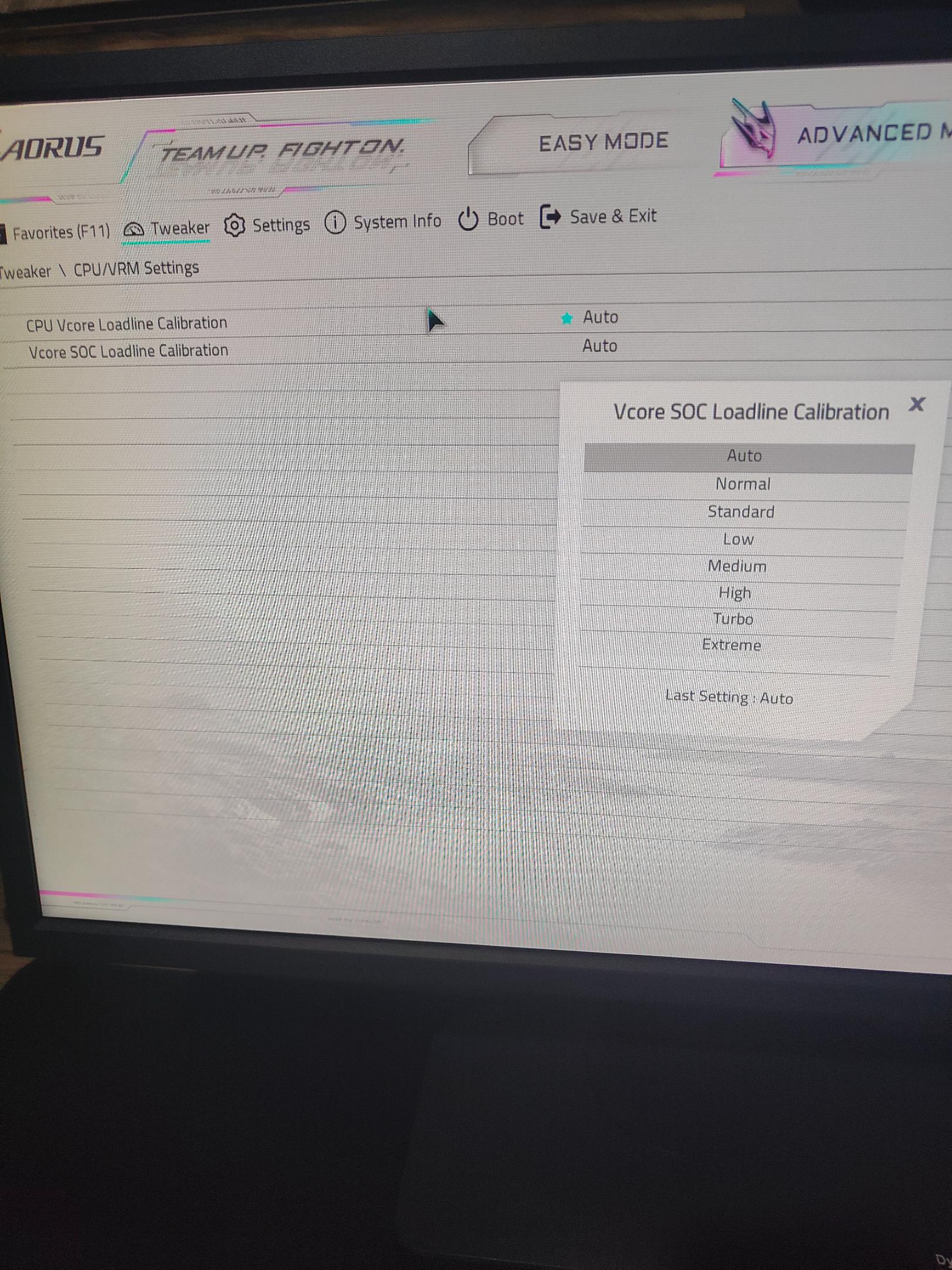

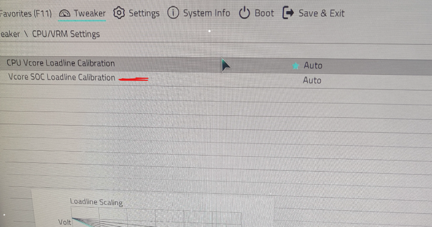

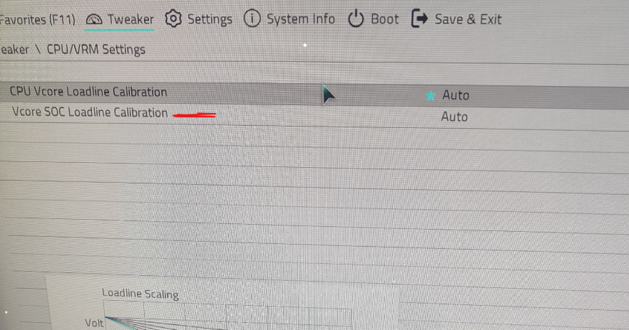

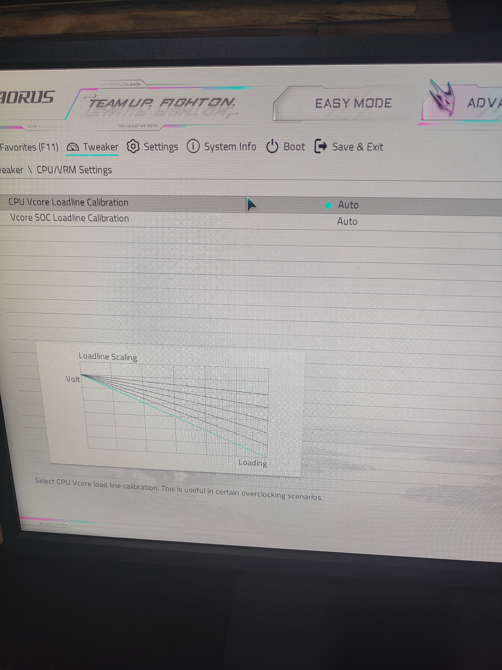

SoC LLC dediğin bu değil değil mi?
@Ayhan Dönmez Predictive'i da gönderdim.

Turbo al bunu. Sonra HWiNFO ya da OCCT sensörleri açıp ZenTimings ile beraber VDDCR_SoC Voltaj sensörünü ileteceksin. Oradan ben anlayacağım etkisini. Fazla drop olmadan 1.29-1.3 civarı sabitlemesi lazım. Auto'su bunun Level 7-8 olmaz. 3-4 civarında bırakılır. 6400 için stabilite sağlamak zor oluyor. @behramabi
Bana Save & Exit gönder son olarak ve Boot et bu şekilde. Turbo'da kalsın VSoC LLC ayarı. Extreme gerek yok şu an.

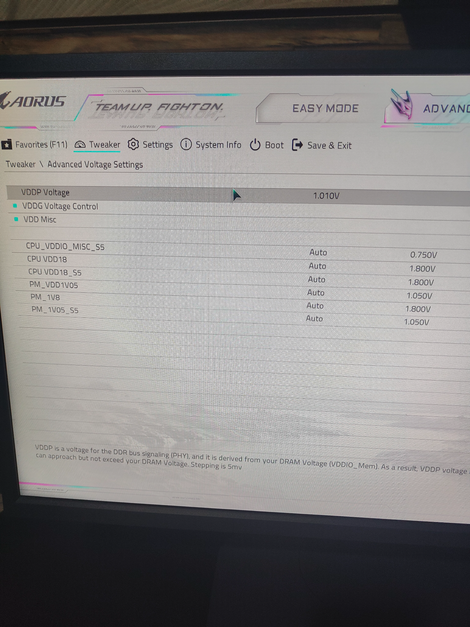

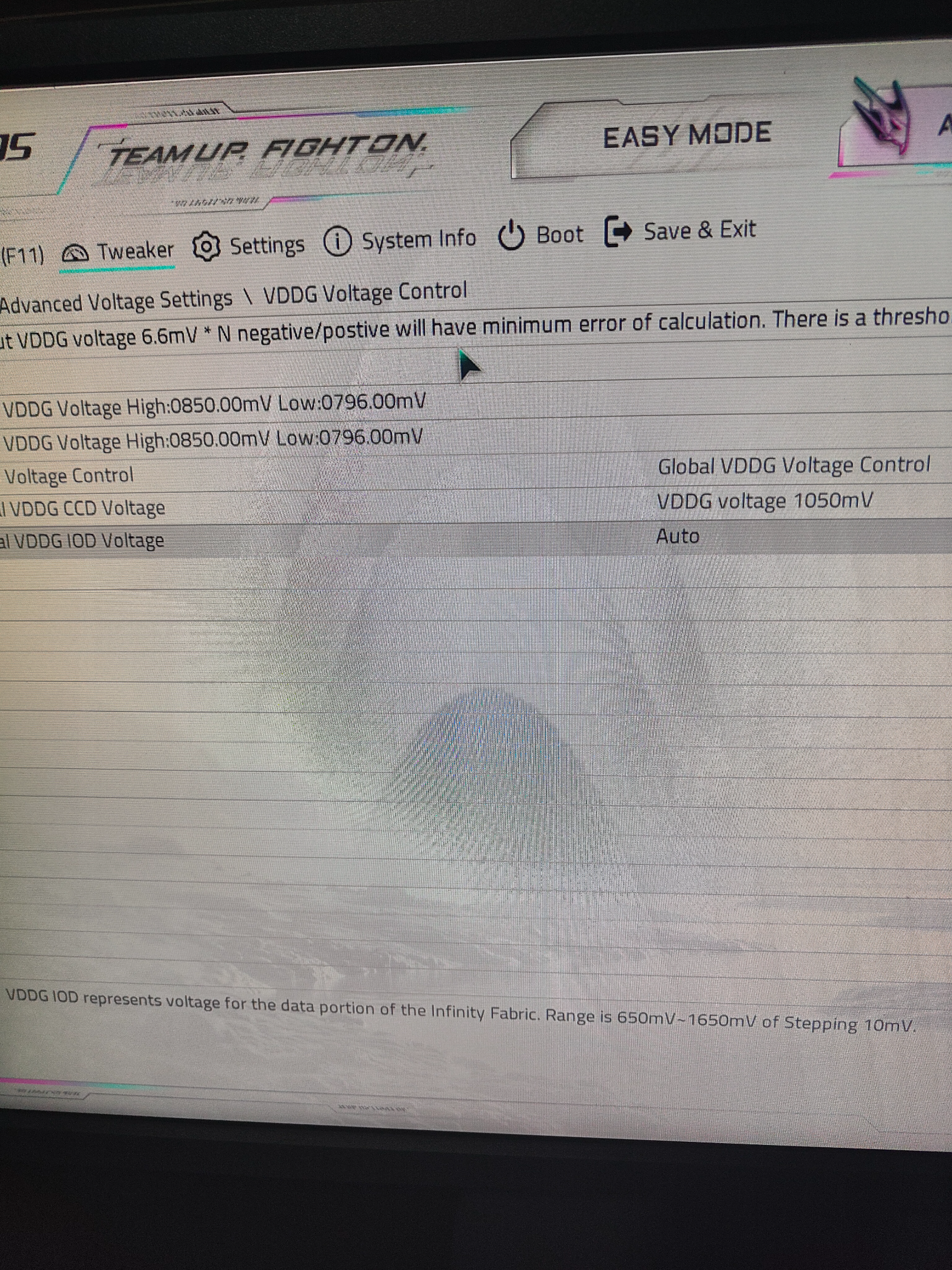

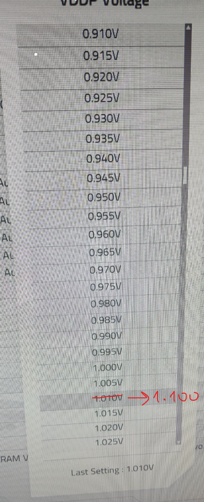

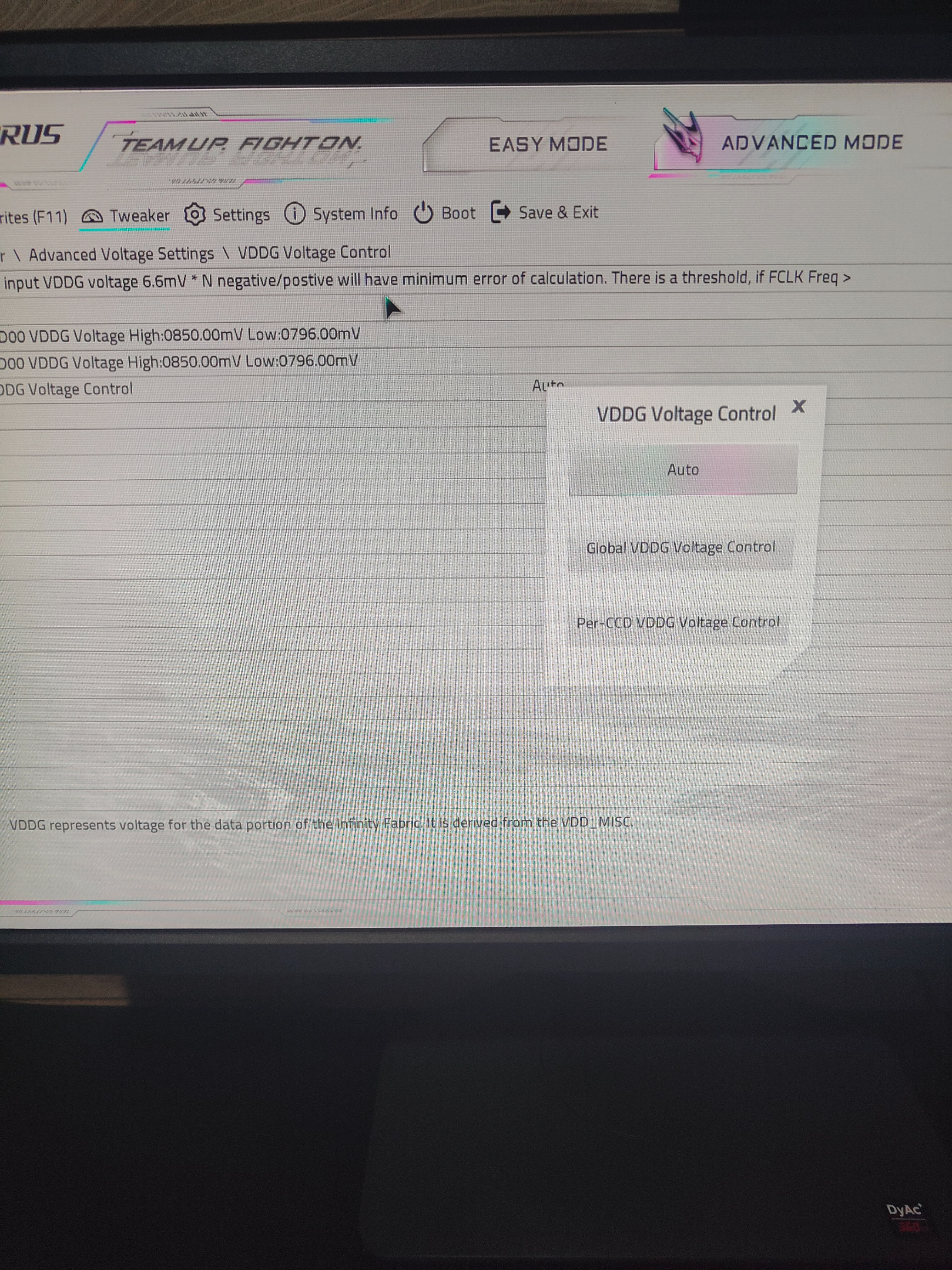

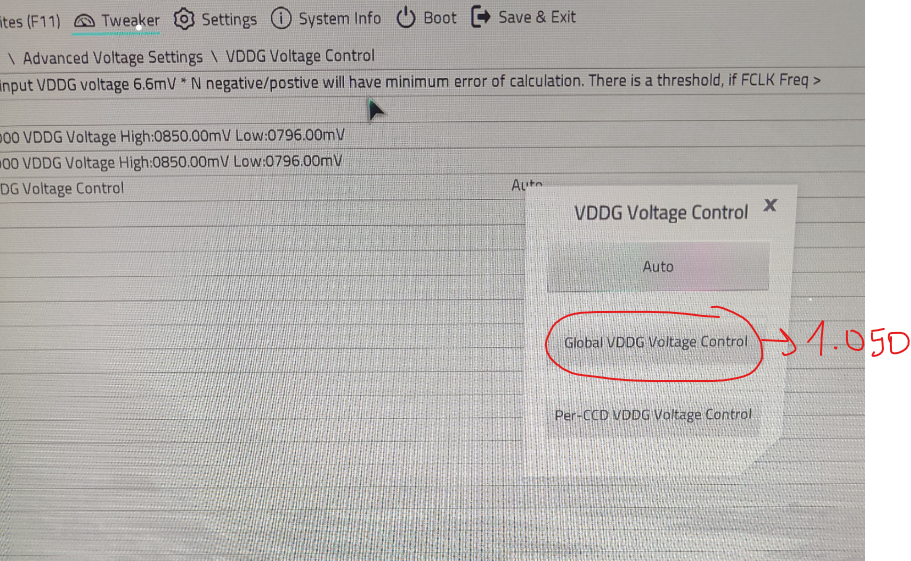

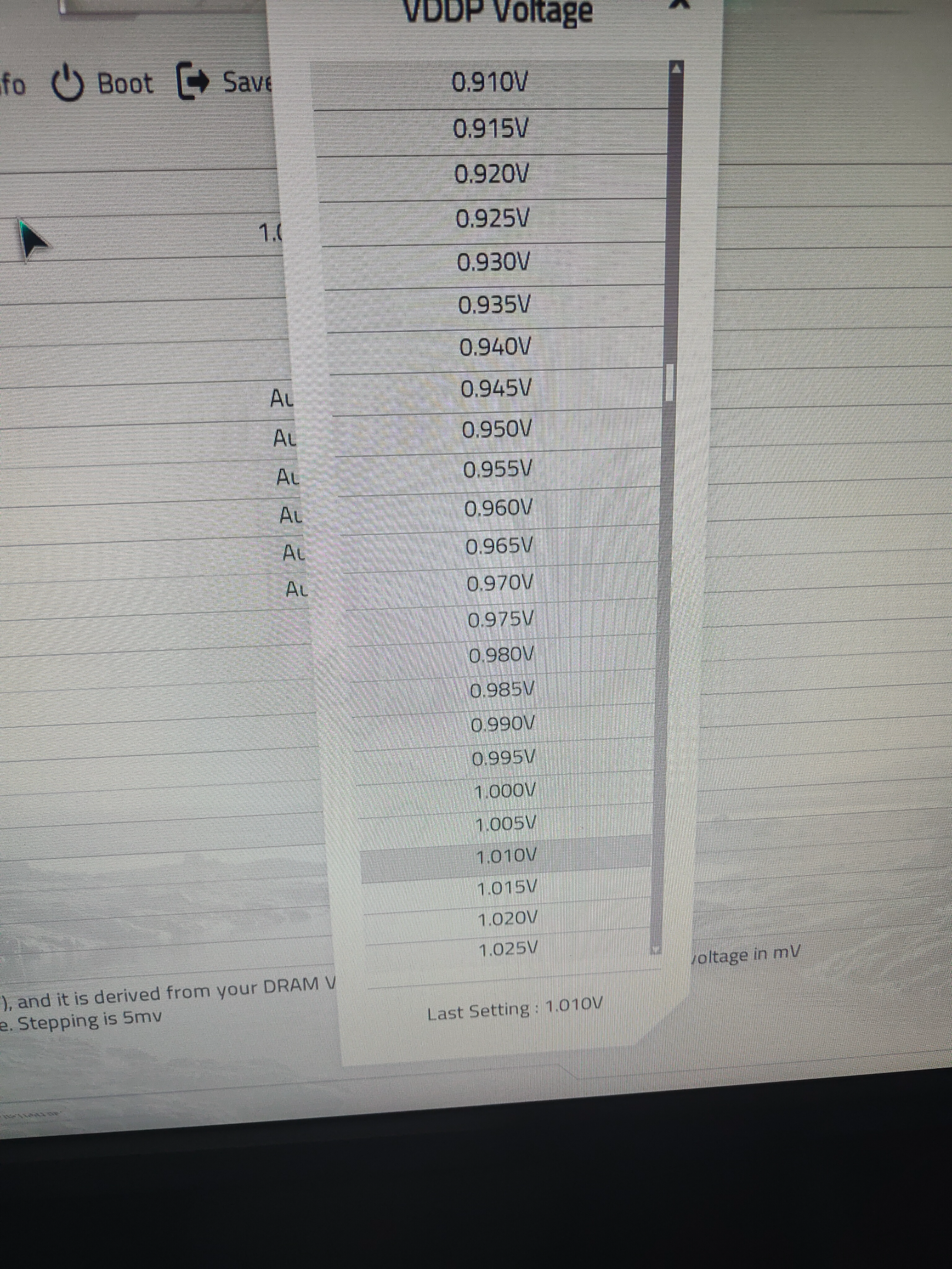

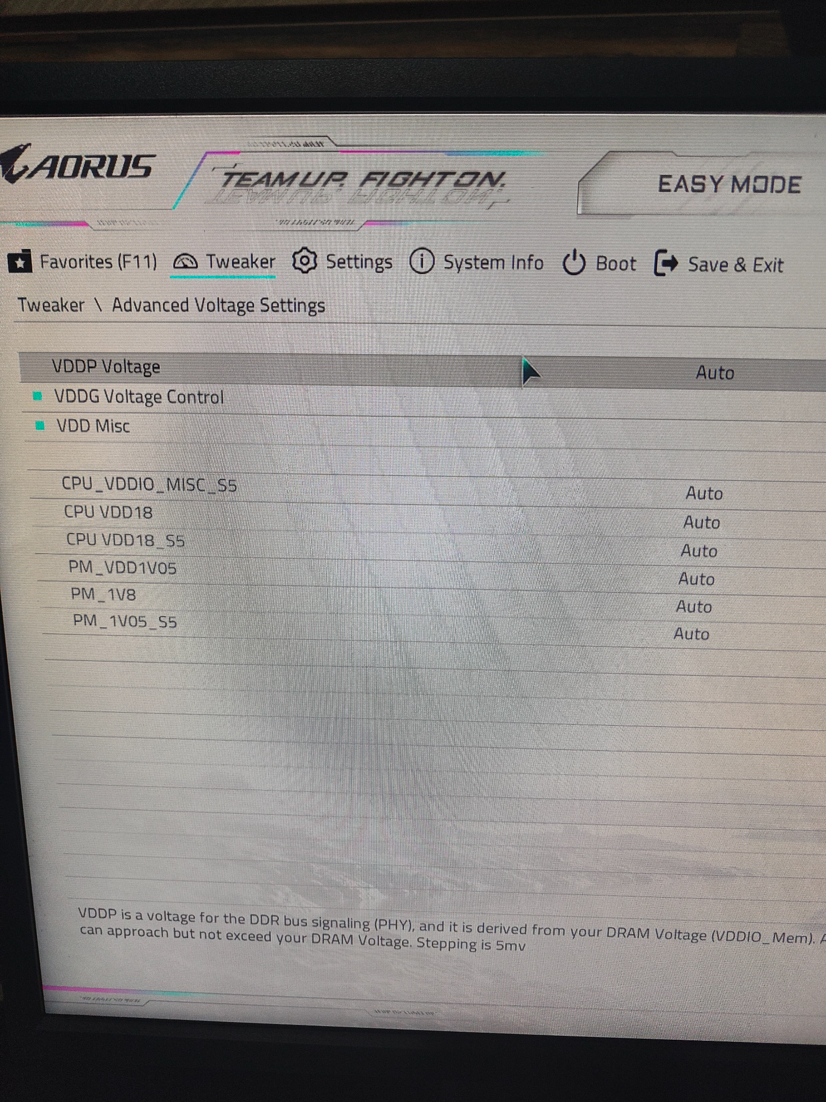

@Ayhan Dönmez VDDP 1.1 yaptım, VDDG voltage Control de CCD ve iodlari ayarlamak için global voltage mı yoksa per-ccd mi seçmen lazım?

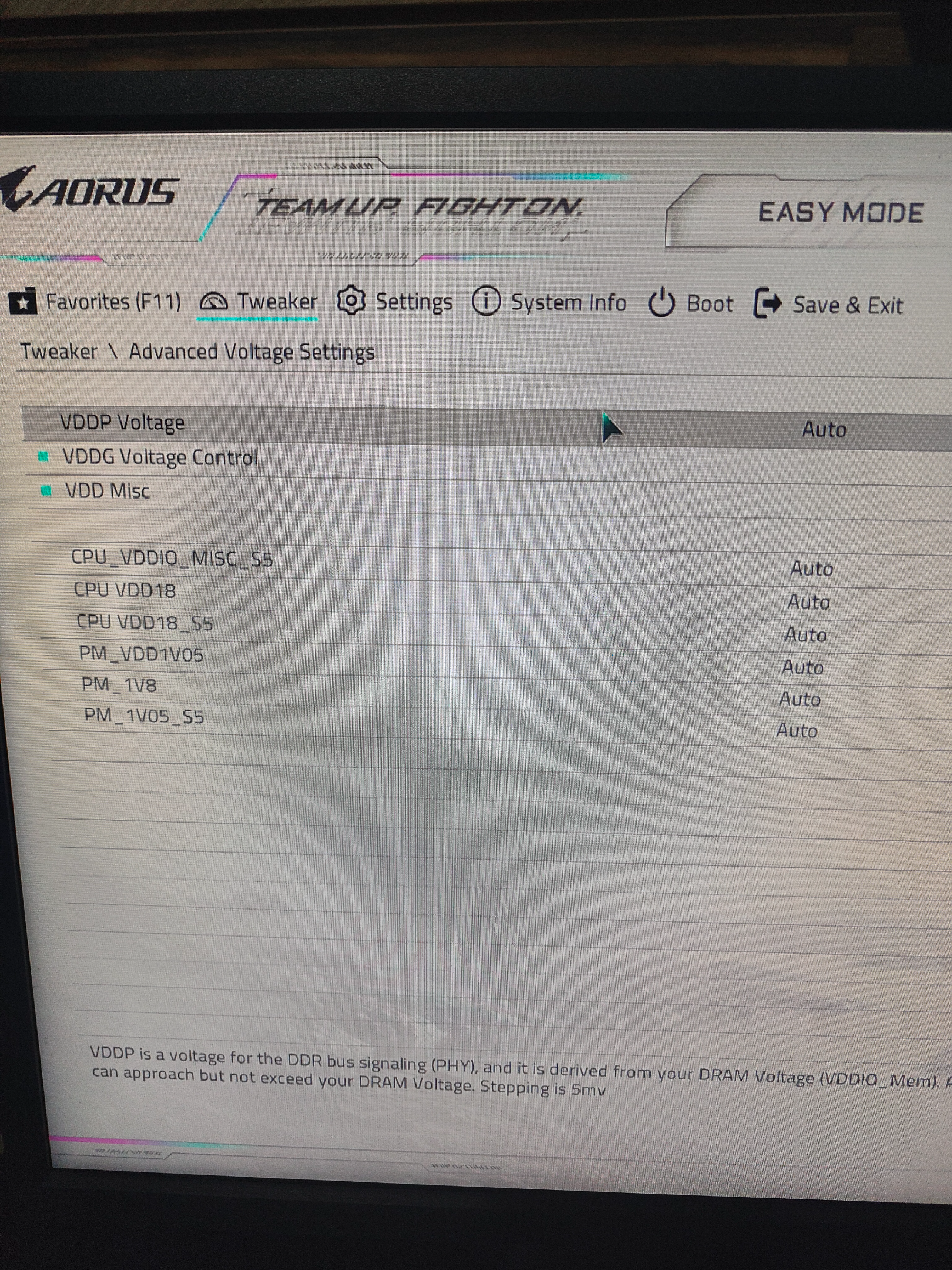

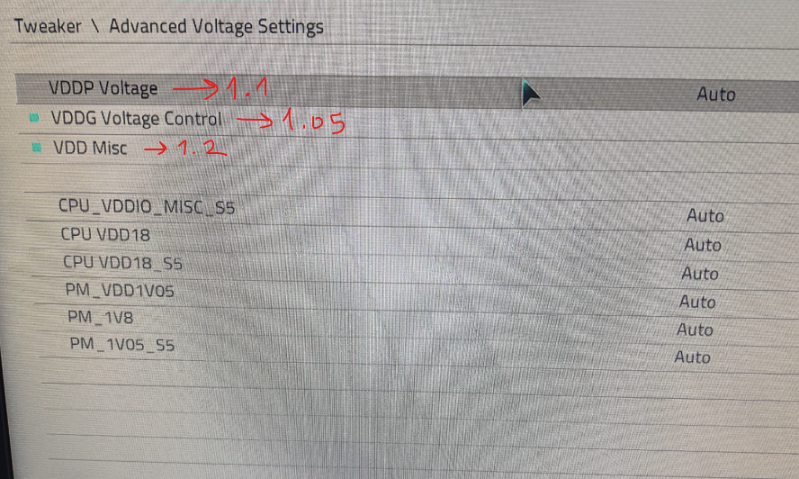

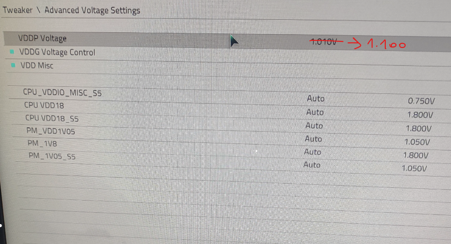

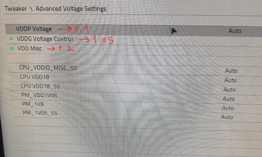

Evet. VDD Misc Auto'su 1.1. Onu 1.2 al, dursun öyle. Giga'da öyle tercih ediliyor şu anda. 7/24 problem yok onda. Regulator voltaj gorevi var ekstra. VDDP için 1.1 ayarla, VDDG'ler için 1.05 ayarlayıp görsel at.

Global deyip 1.05 yapacaksın. VDDP 1.1 kalsın, yeterli olması lazım. OImazsa 1.15 denersin. 1.15 üzerine gerek yok, zaten boot etmez %90 1.15 üzeri. VDD IO artırman lazım onun için. VDD Misc 1.2 ayarla bir de.

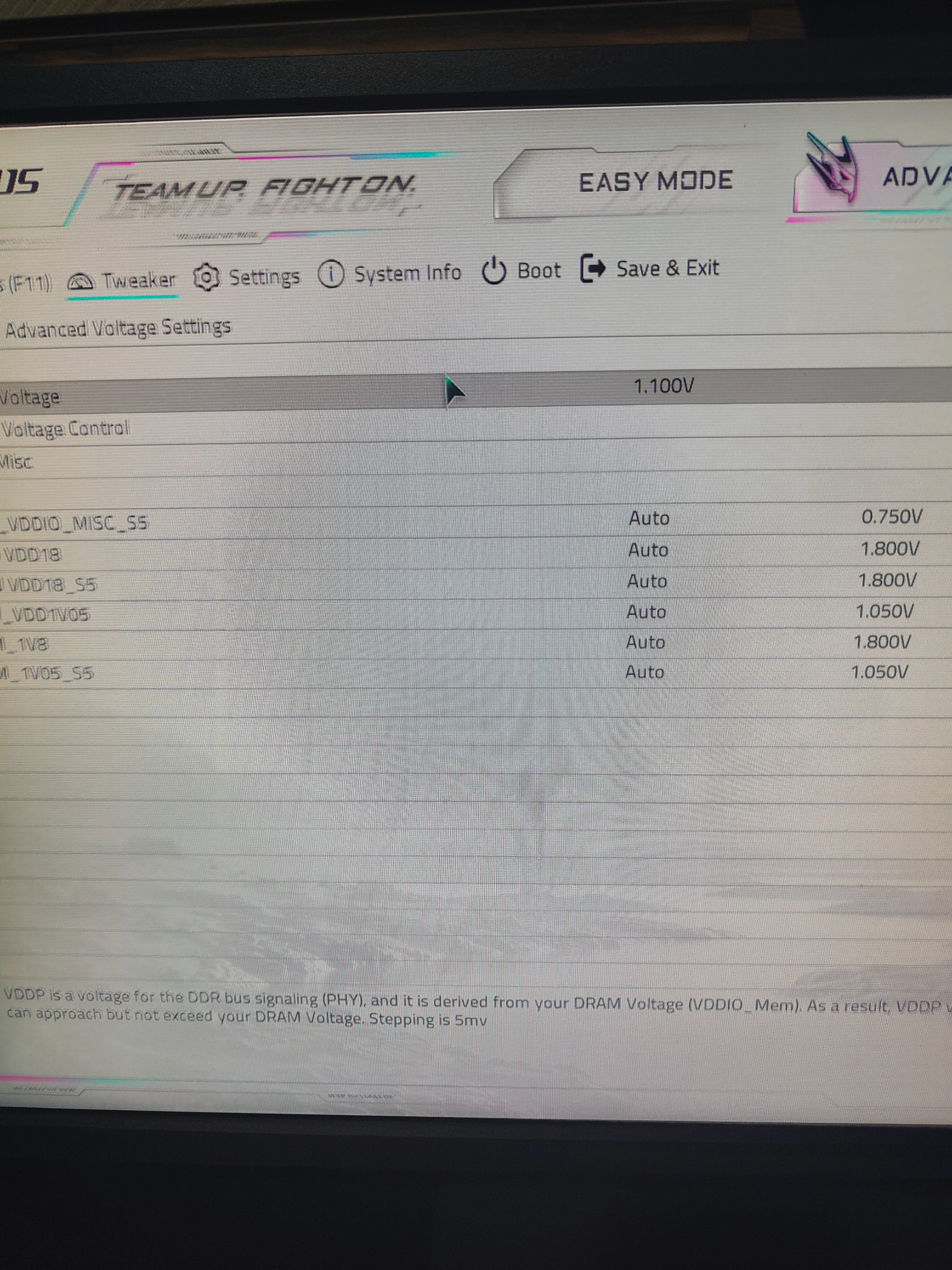

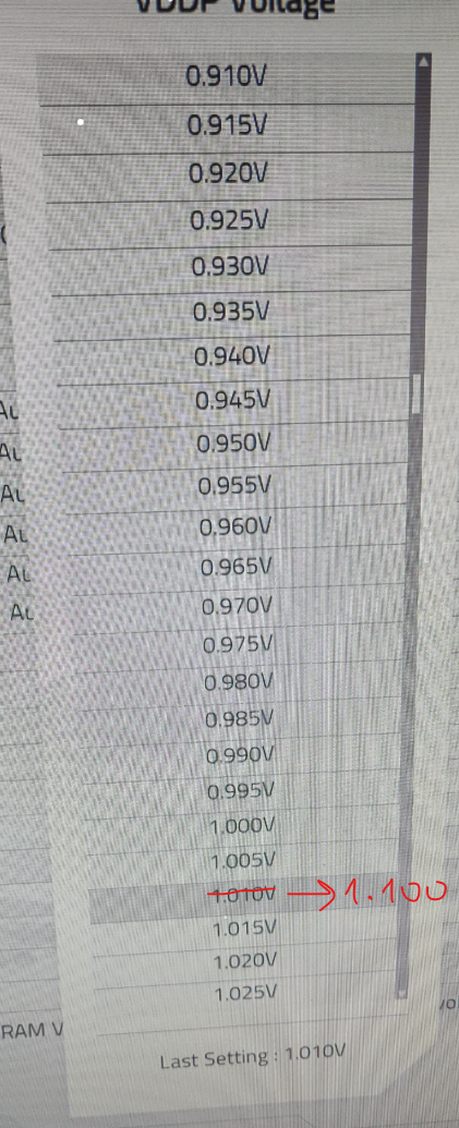

@behramabi Bu yanlış, bunu düzelt. 1.100 yazacak.
Eki Görüntüle 217213
Eki Görüntüle 217218

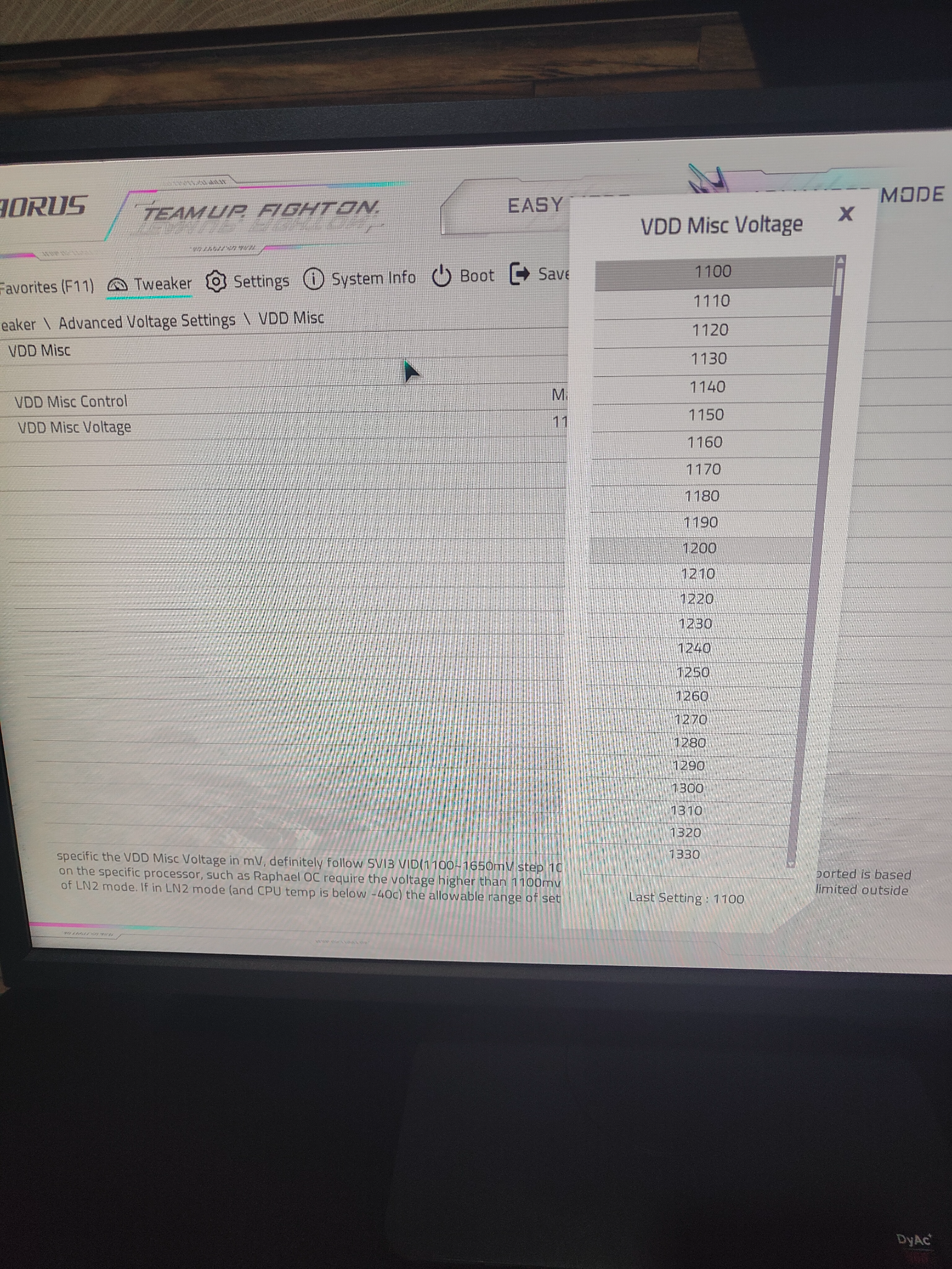

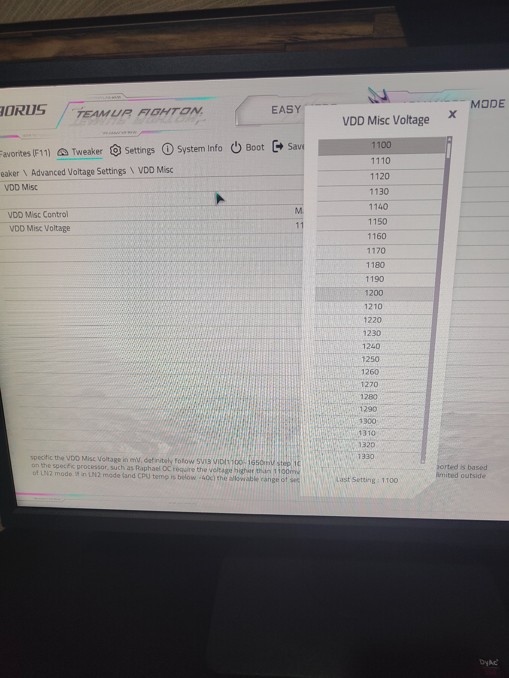

VDD Misc Control'ü manuale çekip, voltage'i 1200 yapıyorum doğru mudur? Autosu 1.1 demiştin.

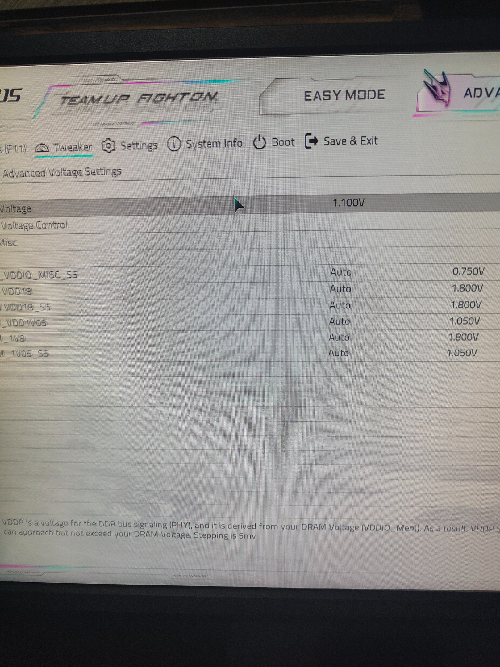

Düzelttim onu da, gözünden de hiçbir şey kaçmıyor manşallah. @Ayhan Dönmez

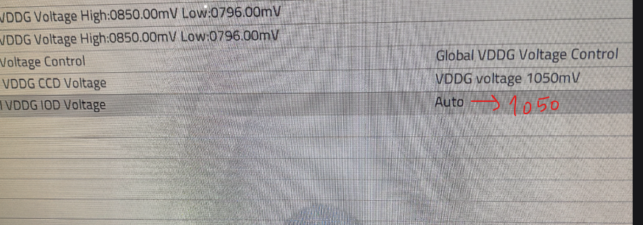

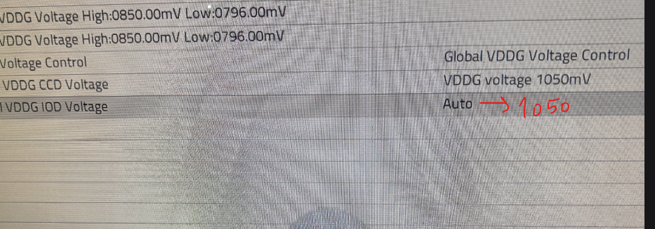

@Ayhan Dönmez İkisine de mi hem CCD hem IOD 1050 veriyorum?
VDD Misc Control'ü manuale çekip, voltage'i 1200 yapıyorum doğrumudur? Autosu 1.1 demiştin.Eki Görüntüle 217219
Evet, VDD Misc manuel 1200 olsun. Diğer ikisi dediğim gibi olsun, onları karıştırma. Görsel atarsan en son anlarım ben. Özet ekranını iletirsin.
Görsel ilettim sana, VDDP ve VDDG için. Misc 1200 olacak.
Düzelttim onuda, gözünden de hiçbir şey kaçmıyor manşallah. @Ayhan Dönmez Eki Görüntüle 217223
Asıl mevzu birazdan. Bakalım hata yiyecek misin? Boot et bir an önce. Özet ekranını bana ilet. Masaüstü görebilirsen ZenTimings A2-B2 ileteceksin bana alt kısımdan seçip. Sonrasında HWiNFO sensörler aç, VDDCR_SoC Voltaj ve diğer SoC sensörünü yine görsel at. Turbo 1.3 sabitleyecek mi, o önemli. @behramabi
