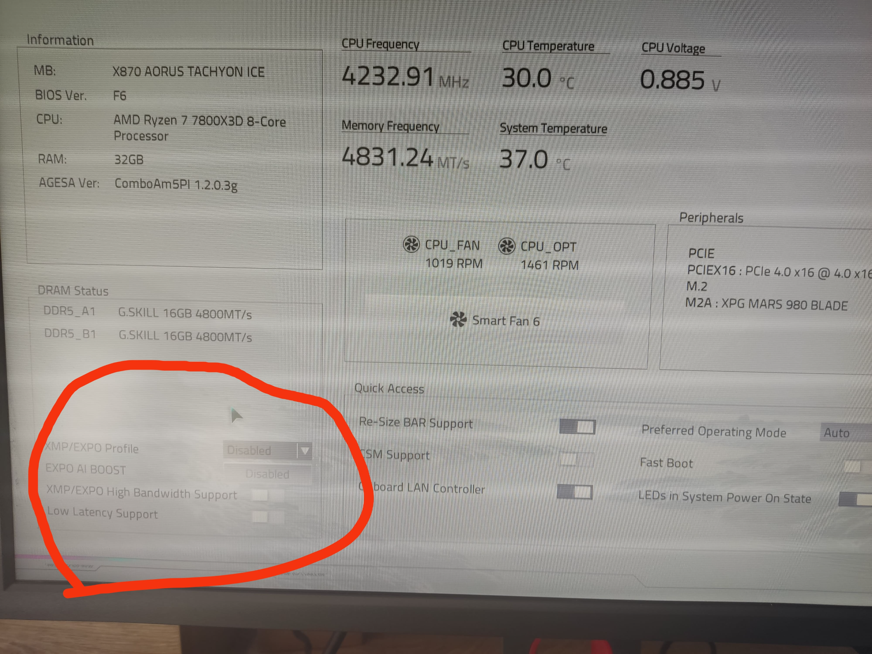

Takribi 2-3 ay önce X870 Tachyon aldım ve alır almaz buraya konu açacaktım OC için fakat sağlık sorunlarım sebebi ile bugün açabilme fırsatım oldu, 2 aydır bir köşede duruyordu kart, dün Build yapabildim.
Çoğu şeyi unuttuğumu fark ettim ve işin içinden bir türlü çıkamadım. Çok detaylı ve ince ayar isteyen bir kart, iade edebilme şansım olsa ederdim fakat süre geçti, uğraşırken ayarlarla altinda ezildim kartın, alırken bir heves sonrası hüsran oldu, kesinlikle beginner-orta seviye kartı değil. @Ayhan Dönmez'lik bir kart bu.
Nereden başlayacağımı bilemediğimden ve bir türlü karar veremediğimden dolayı buraya konu açayım, deneme-yanilma ile bir yerlere geliriz diye düşündüm aksi takdirde bir 2 ay daha yerin tozunu alacak kart.
Bu videoyu buldum fakat adam bench yapıyor, günlük kullanım için değil gibime geldi yaptığı ayarlar.
Ayrıca 7800X3D var bende şu an, bu elemanda 9800 var ve kitleri CL26, o yüzden yaptığı ayarları referans olarak alamadım.
@Ayhan Dönmez ocağına düştüm vallahi, orada burada sorsam yabancılarda alay konusu olurum, Tachyon alıyor ama ayar çekemiyor diye, 2 saattir BIOS ayarlarıyla güzelce bakışıyoruz,
Ben baktıkça daha da bir dert oturuyor içime. Tek yaptığım şey F3 BIOS'u F6'ya yükseltmek oldu şu an. MCR, PDM, EXPO kullanilir mı mesela bu moboda? Auto'da mı bırakılmali? İlaveten iki ayar daha var XMP/EXPO High Bandwith Support ve Low Latency Support diye, bunları hangi kombinasyonla kullanmalıyım?
Tecrübeli arkadaşlar ve Ayhan hocamın yönlendirmelerini rica ediyorum, şimdiden teşekkürler.

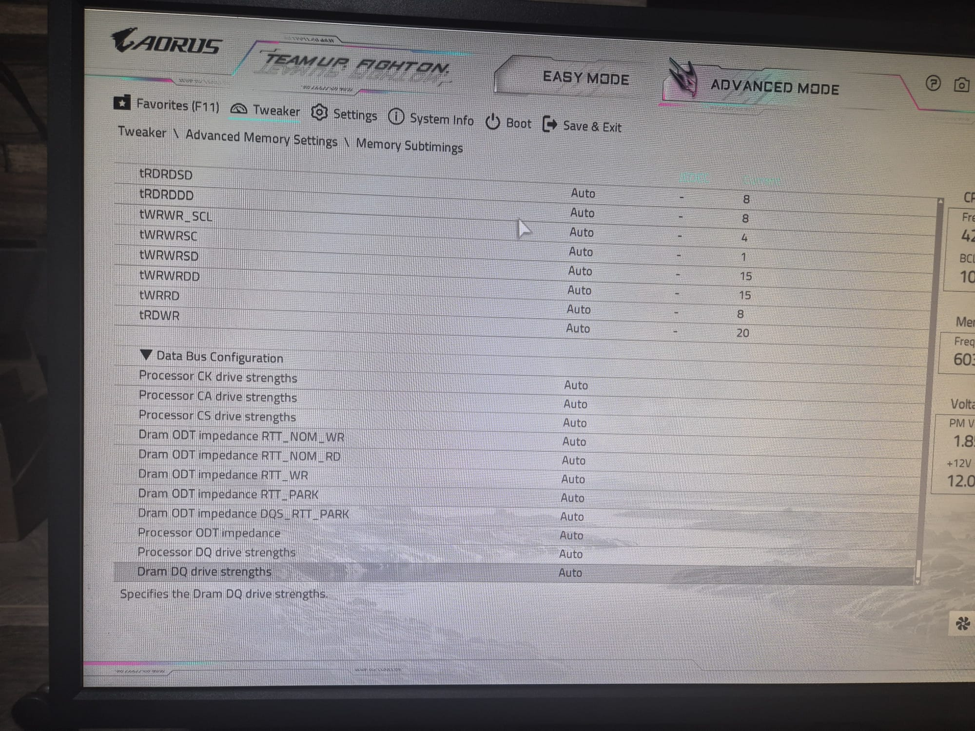

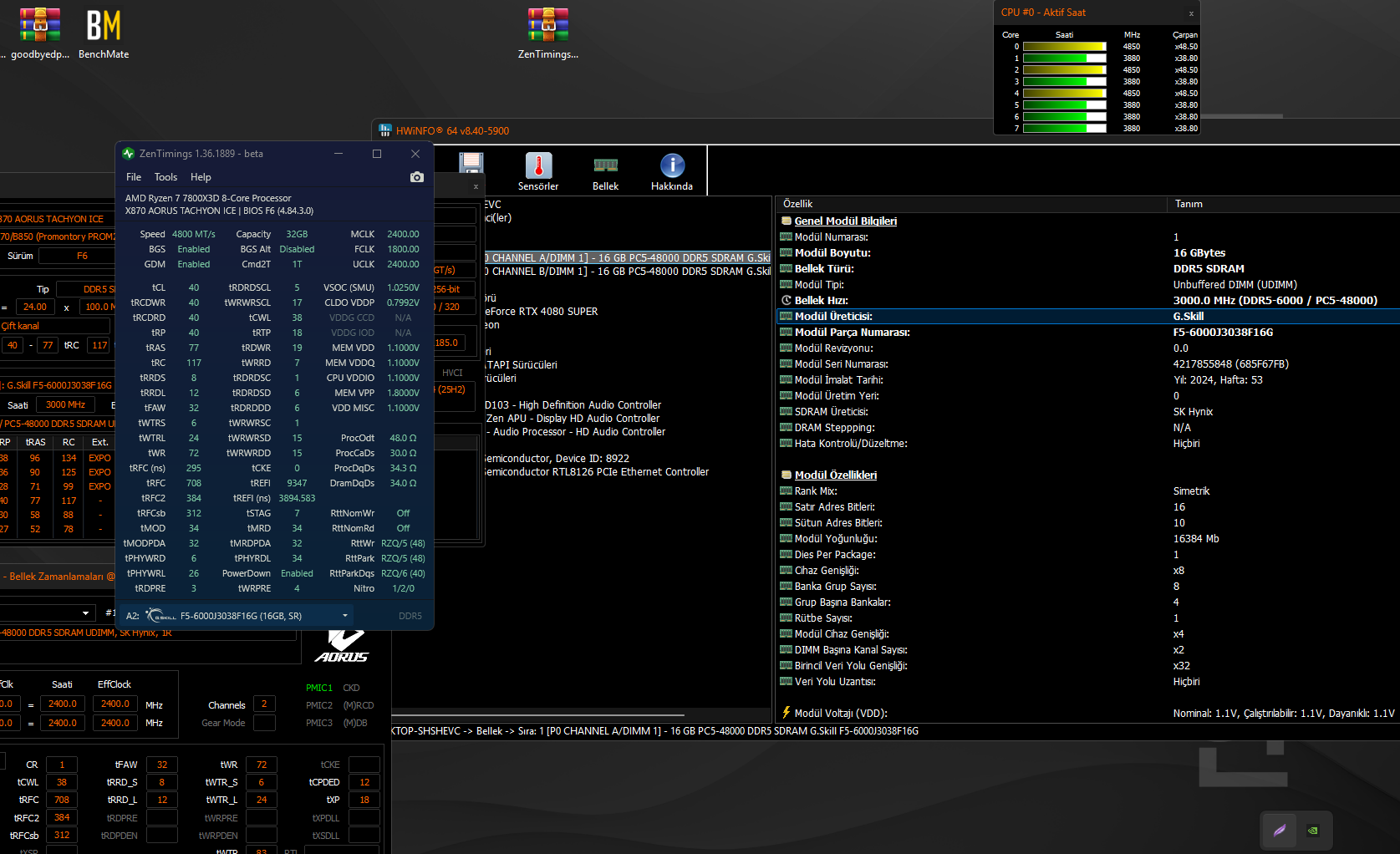

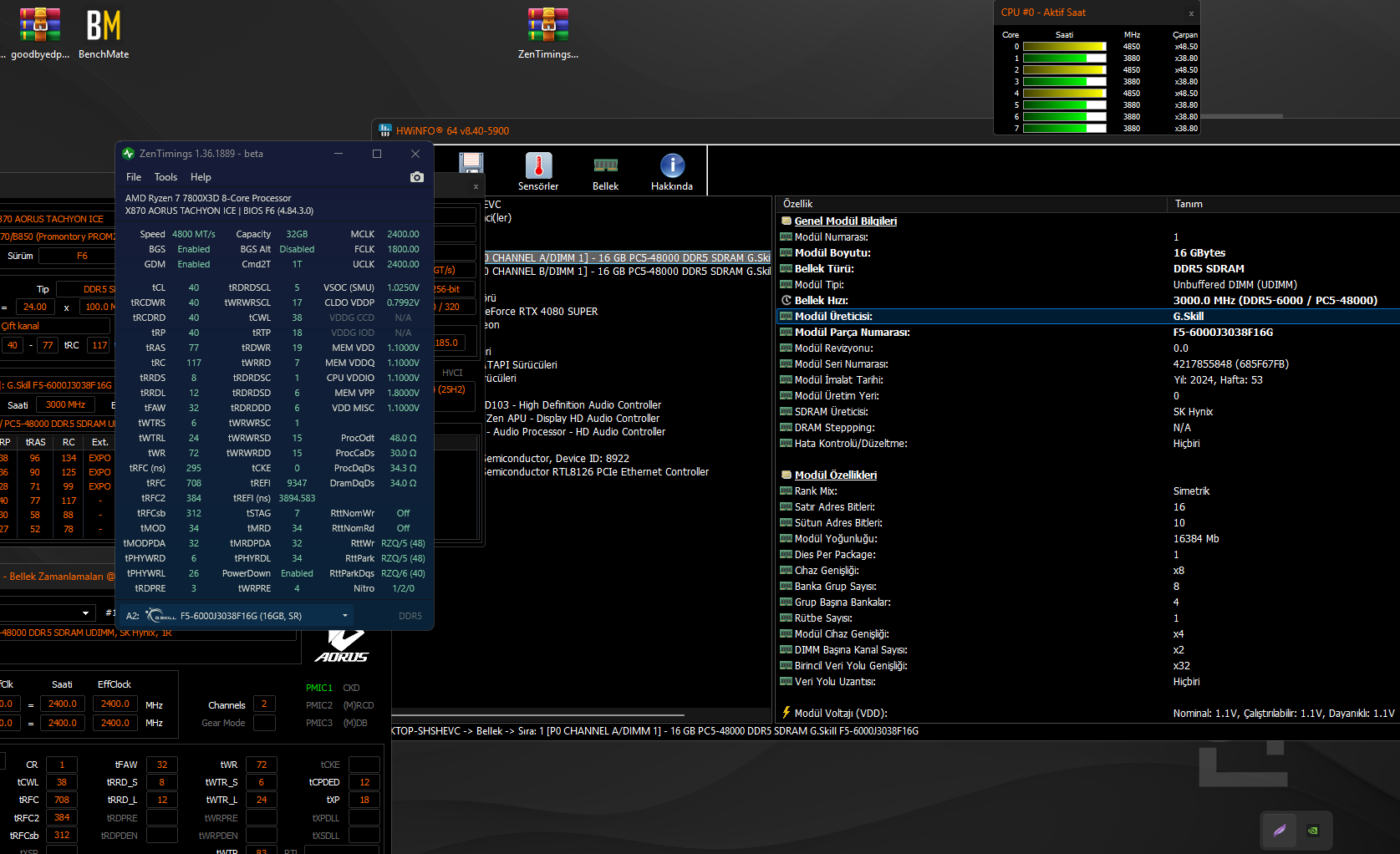

HWİNFO tam menüden bellekleri seçip çipleri kontrol edin. A-Die ise ayar paylaşırım.
M-die ise birkaç değişiklik lazım. Samsung veya başka bir çipse onun için bir ayarım yok benim.
Şu an müsait değilim, @Ayhan Dönmez hocam dönüş sağlayabilir.
HWiNFO tam menüden bellekleri seçip çipleri kontrol edin. A-Die ise ayar paylaşırım.
SK Hynix diye gösteriyor a yazmazsa M-die oluyordu diye biliyorum, RAM etiketinde de son harfi M.

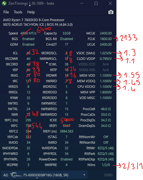

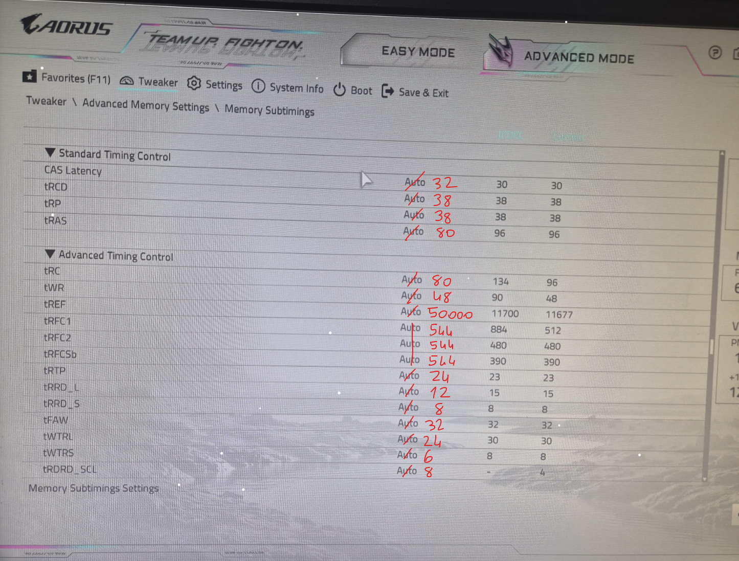

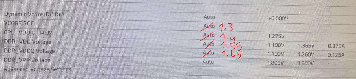

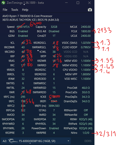

@behramabi 6400 1:1 Mod açıyor mu, böyle bir bak istersen. BIOS güncel olsun. 1.3 SoC yetmezse XOC BIOS'ta 1.4'e kadar limit var, onu deneyebilirsin. Bu kartta en azından 6400 açabilmen lazım. Senin kit fazla voltaj istiyor, aktif soğutma yaparsan daha iyi sonuç alırsın. iGPU kapalı kalması lazım.

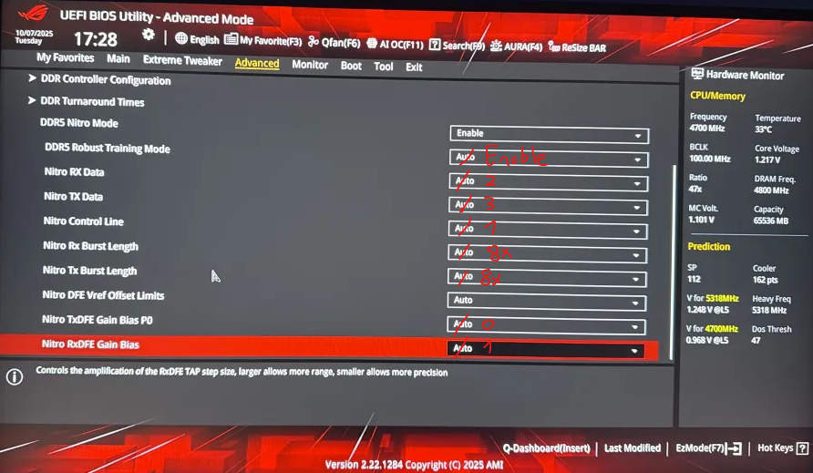

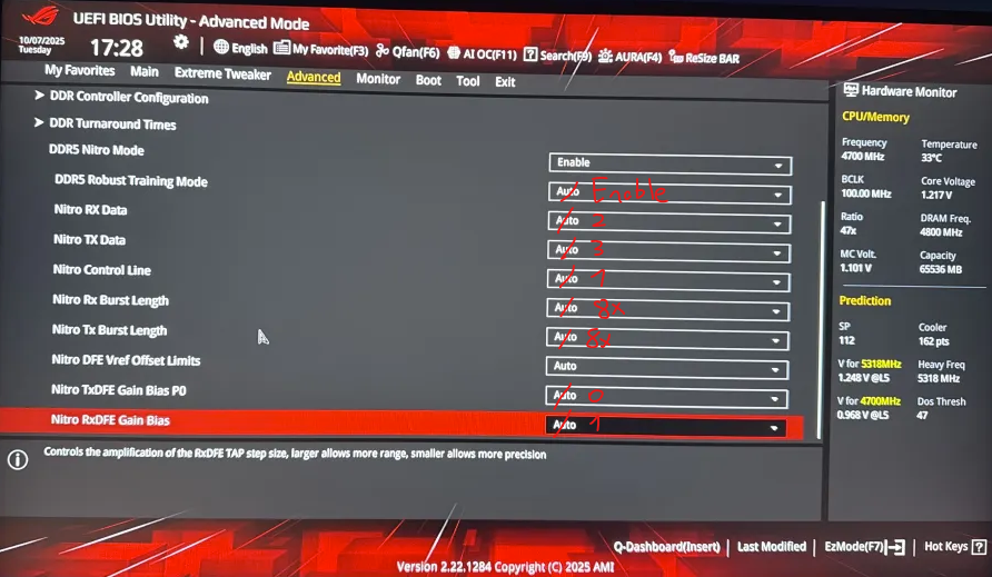

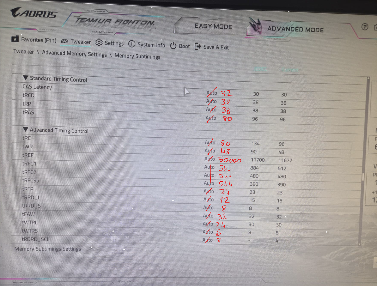

@behramabi Ryzen 7000'de PMU Training, DFE Gain Bias ve tRCD WR ayarları maalesef ki yok. WR ayarı için yine Nitro kısmından Active Memory Timings kısmından ayrı ayarlanabiliyor, o sonraki aşama. DRAM Timings'e eklemiyorlar. Demem o ki bu yüzden OC ile uğraşıyorsan güncel kalmak lazım. Eldekilerle bu şekilde bir dene. Voltaj problem değil 1.55 güvenli. Aktif soğutma yapmaya çalış test anında, sıcaklık kaynaklı hata yeme boş yere. Gear açık iken 2-3-1 Nitro bir bak bu şekilde.
Nitro ile aynı menüde FCLK VDCI Mode Predictive ayarı var. Testte hata alırsan o ayarı Predictive alıp tekrardan teste al. Save & exit özet ekranını paylaşırsan en son kontrol ederiz.

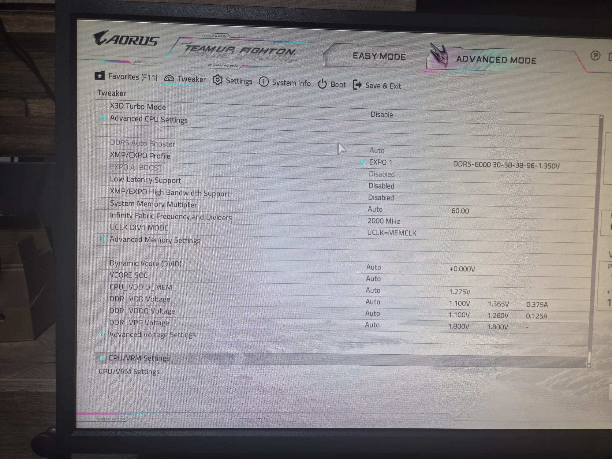

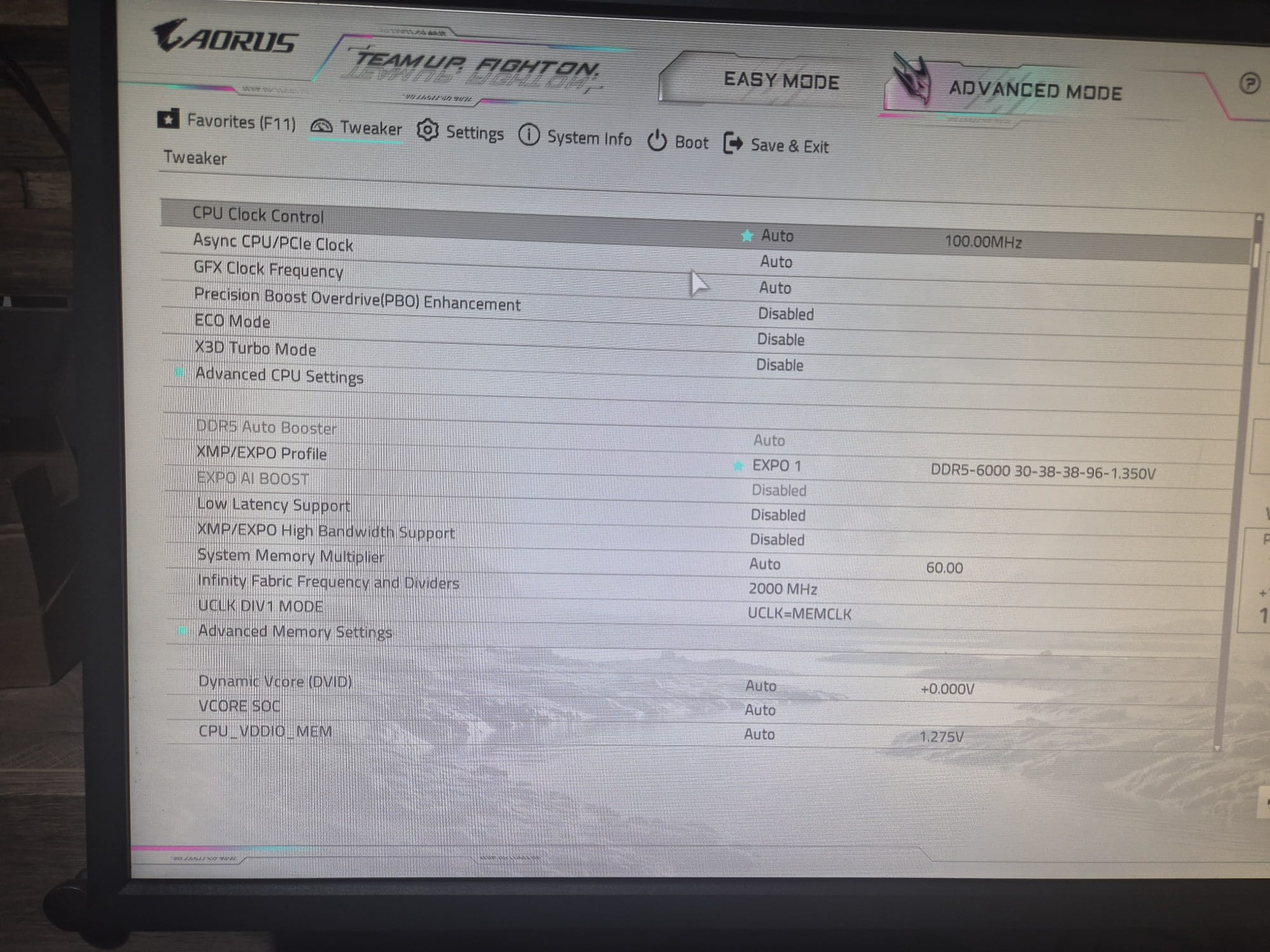

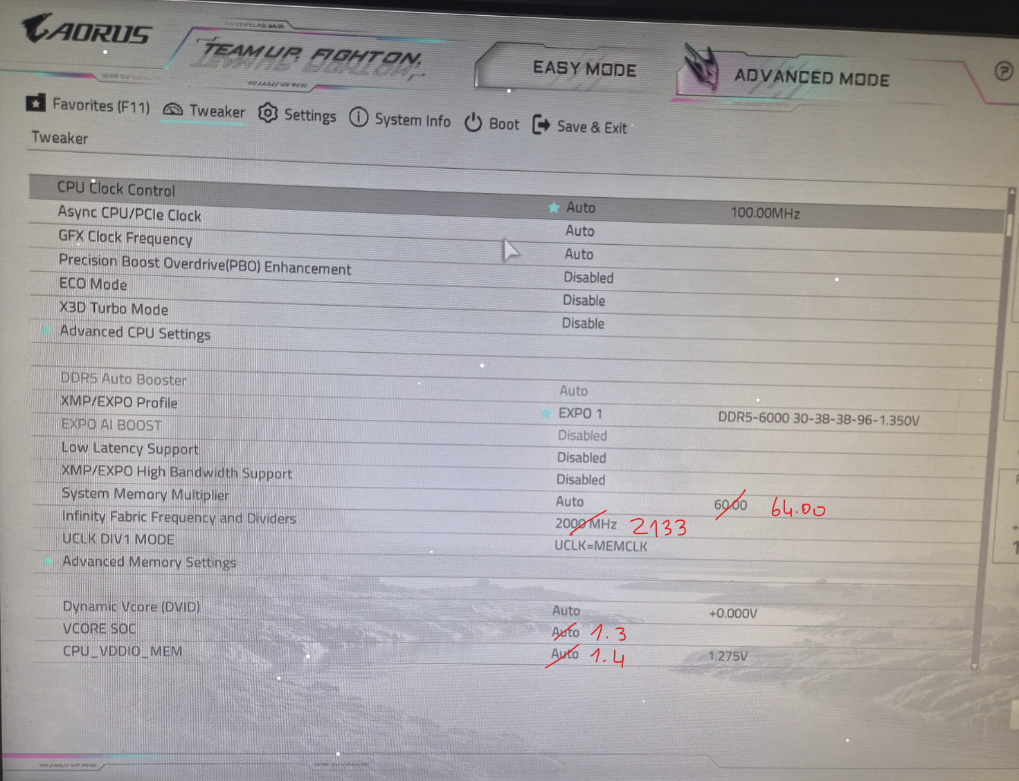

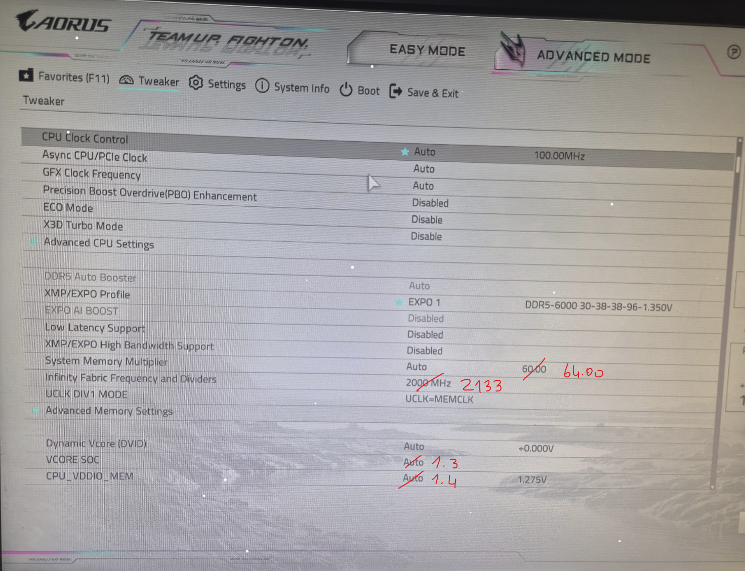

@behramabi MCR-PDM kapalı kalsın stabillik sağlayana kadar. iGPU kesin kapalı kalacak, Integrated Graphics. Bu ayarların hepsini EXPO açıp üzerine yazabilirsin ya da manuel yapabilirsin, fark etmez. Tweaker ve Advanced kısımlarını görsel gönder, ora üzerinden de değer veririm sana.
@behramabi Memory Multiplier x64.00 olacak sende. 6400 MT/s denk geliyor çünkü Bus clock 100.00 MHz şu anda stokta. PBO ayarları olarak sadece PBO-Enabled kalsın, Curve Optimizer vesaire henüz verme. 6400 stabilitesini bozabilir.

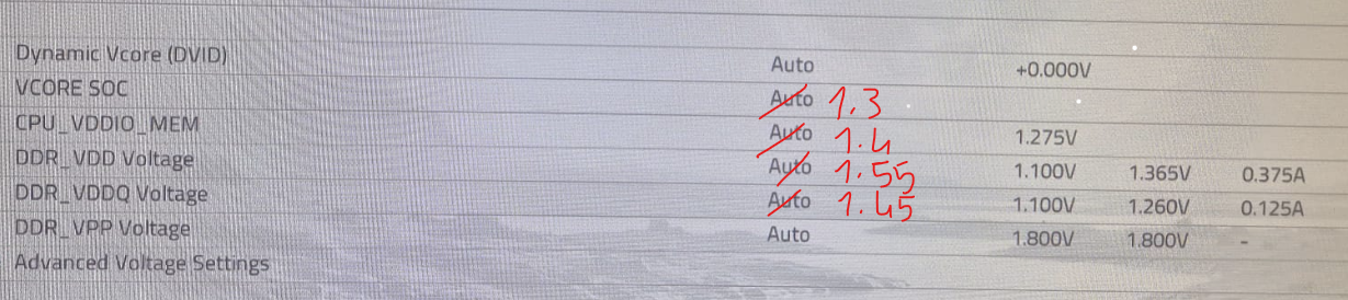

Eki Görüntüle 217050
Eki Görüntüle 217051

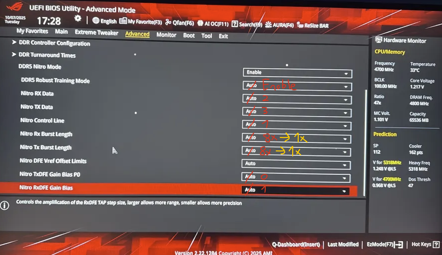

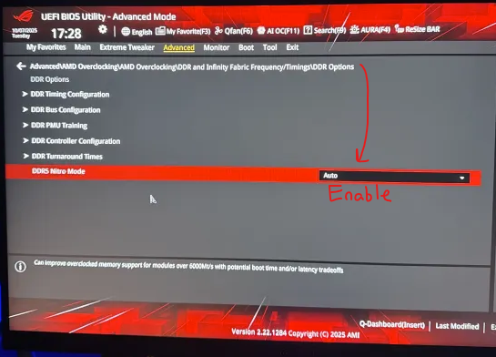

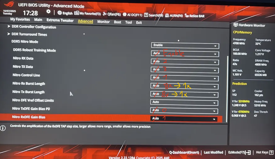

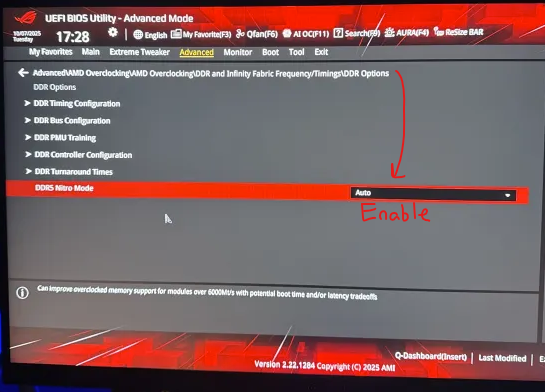

@LH44 Ayhan artık emekli oldu, Ayhan bitik durumda. Senin bir an önce X870E Unify + 9950X3D2 toplayıp tahta oturman lazım. Benim taht sallanıyor artık :D
Eki Görüntüle 217052

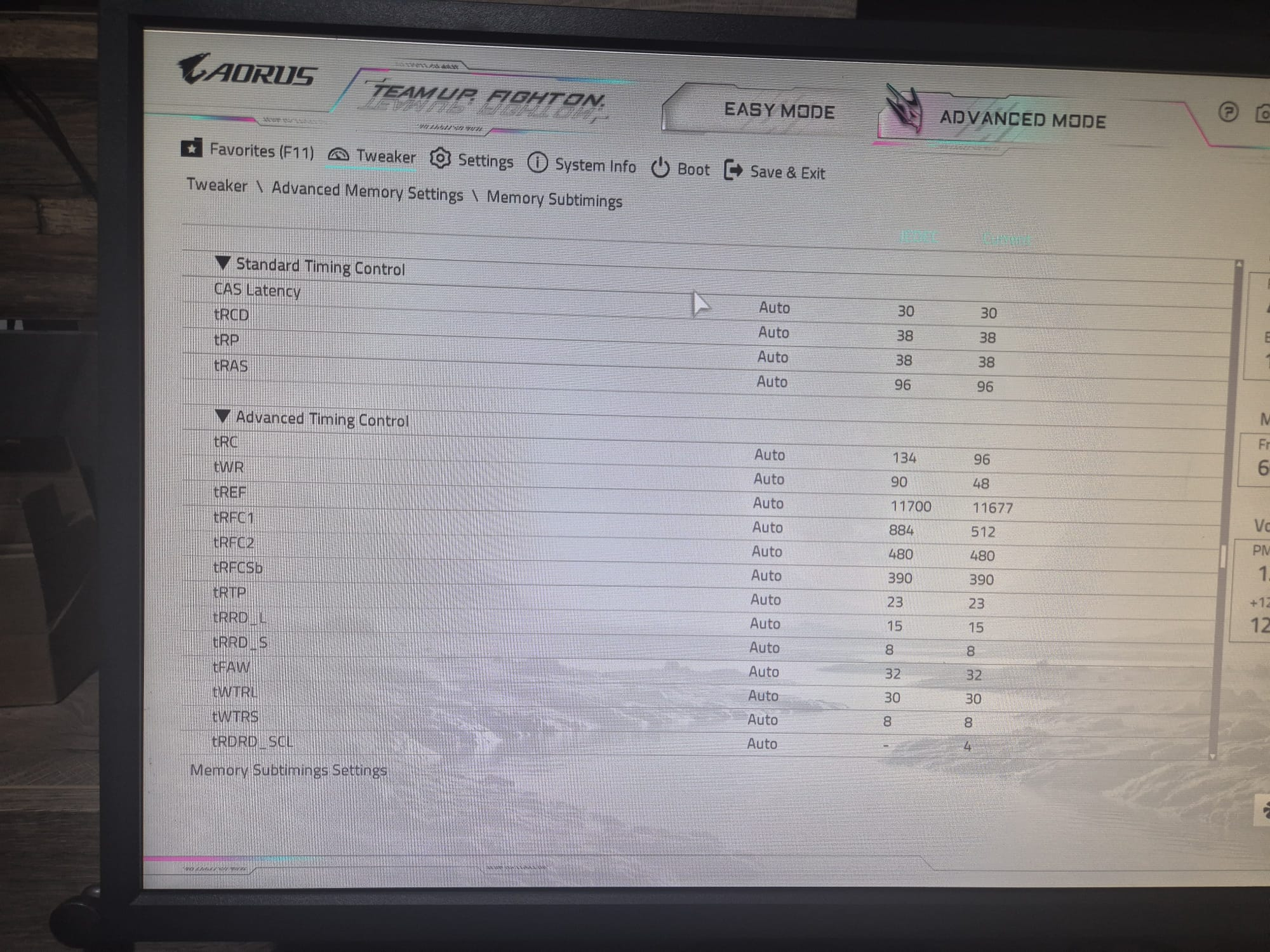

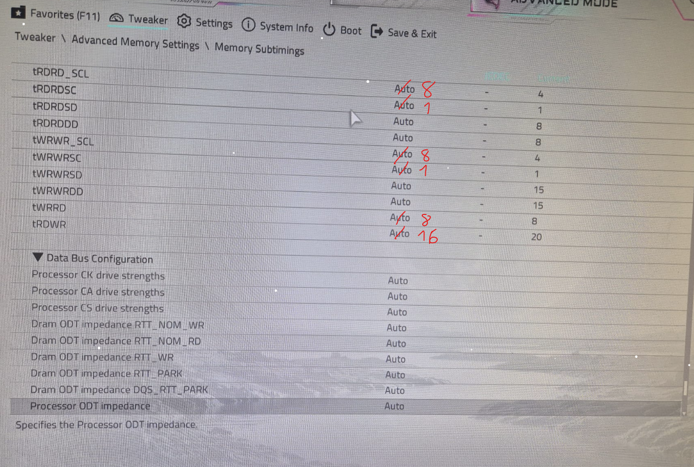

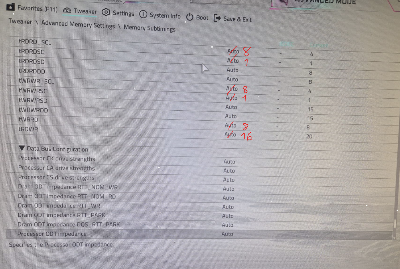

Her şeye rağmen hata varsa 1X-1X dene şu kısmı. Tachyon'da işe yarıyordu en son. 1 DIMM Per Channel 10 Layer board.
Eki Görüntüle 217053

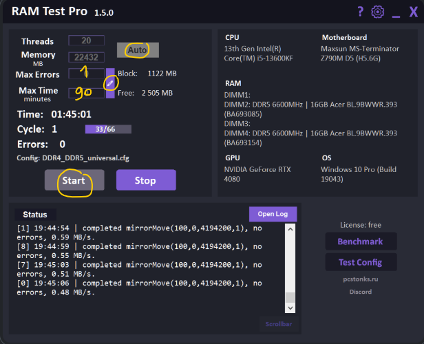

Auto bas 1 kere, Allocate etsin. Yanda HWiNFO'ya da OCCT sensörler açık kalsın. 1-90 ayarla errors kısmını, sonrasında Start bas.
@behramabi Memory Multiplier X64.00 olacak sende. 6400 MT/s denk geliyor çünkü Bus clock 100.00 MHz şu anda stokta. PBO ayarları olarak sadece PBO-Enabled kalsın, Curve Optimizer vesaire henüz verme. 6400 stabilitesini bozabilir.

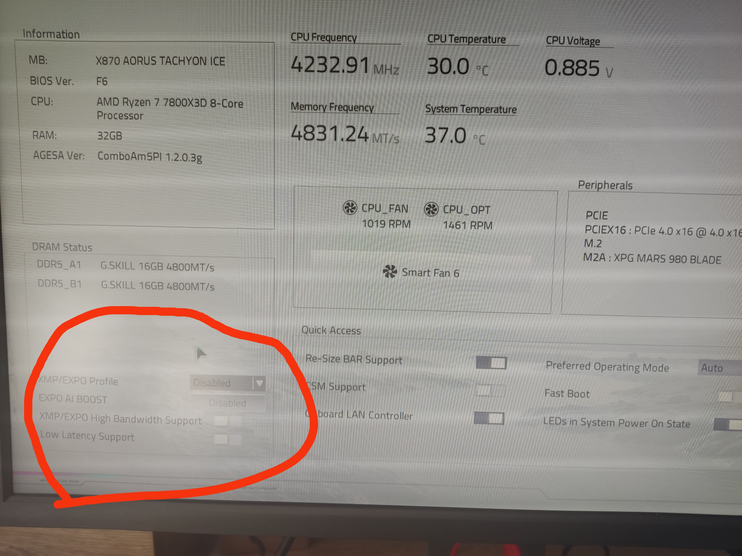

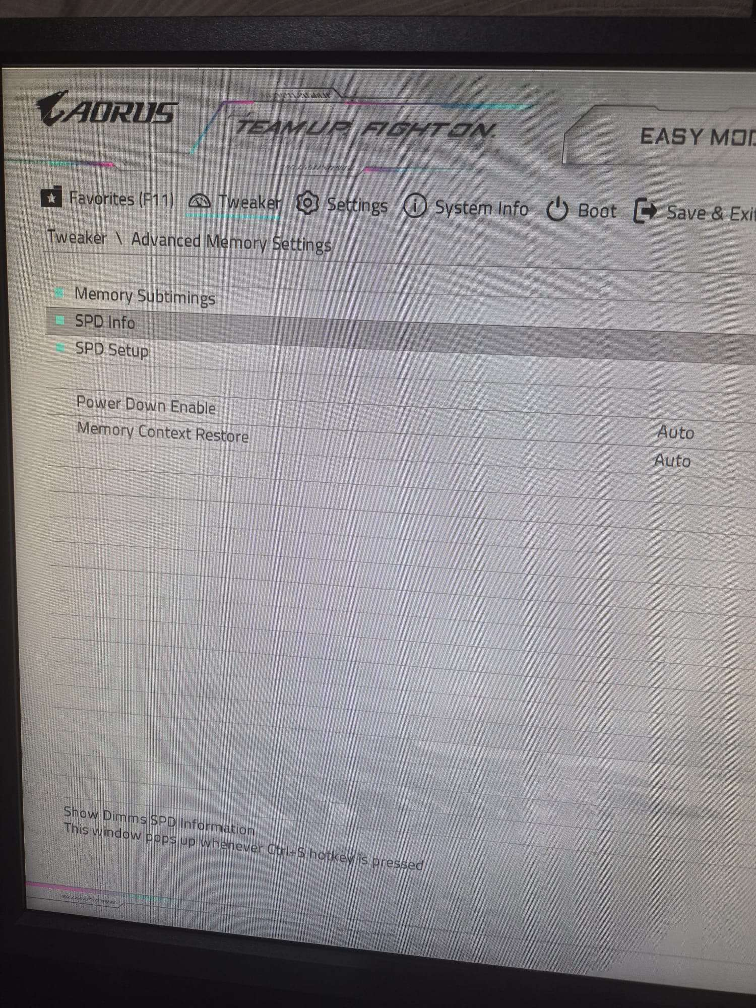

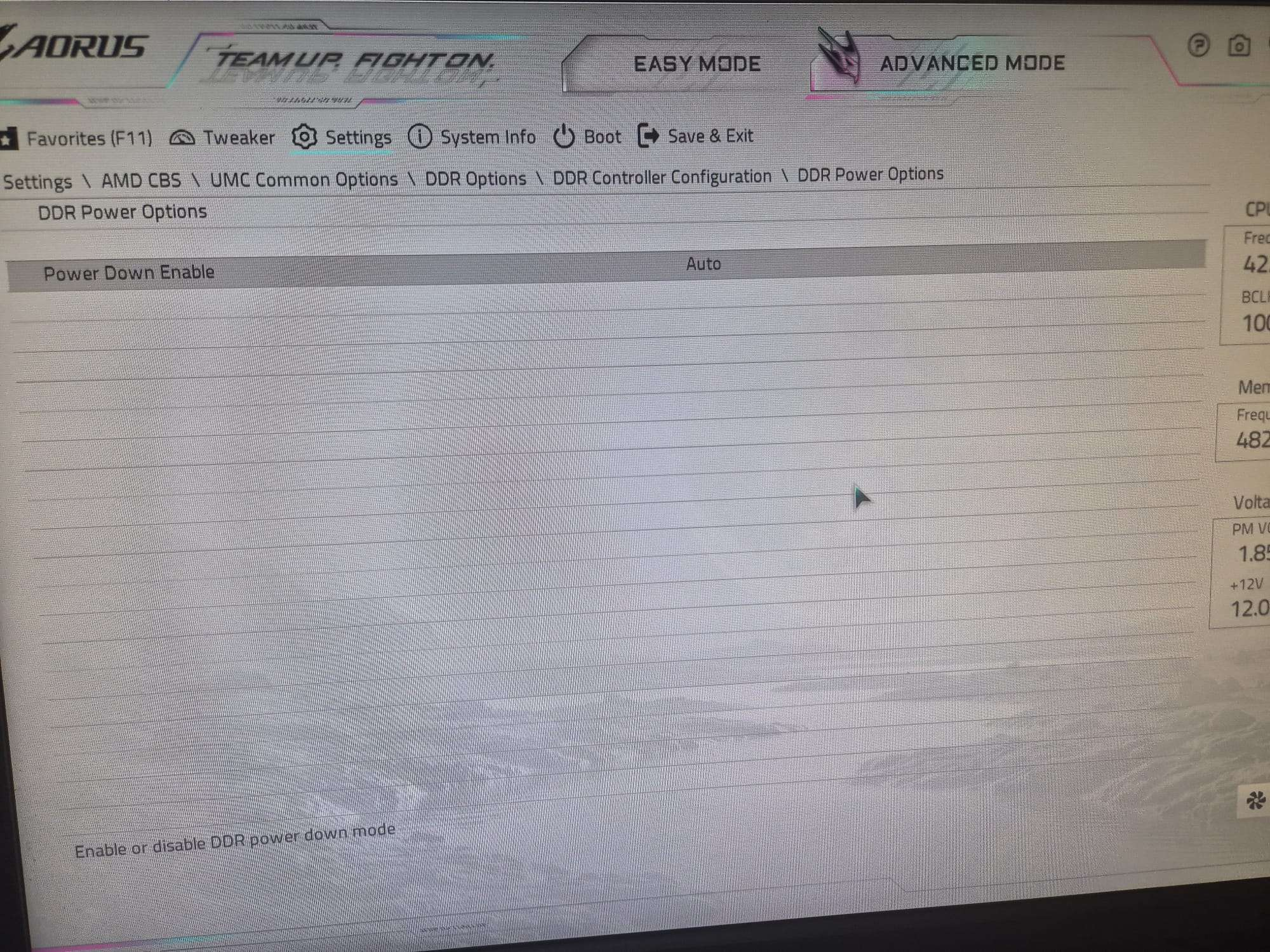

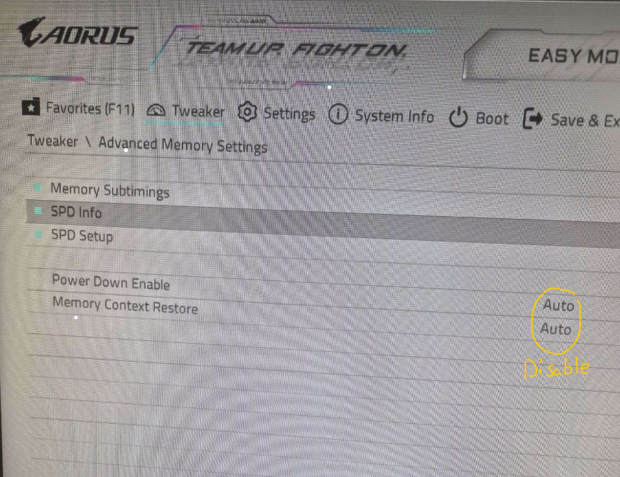

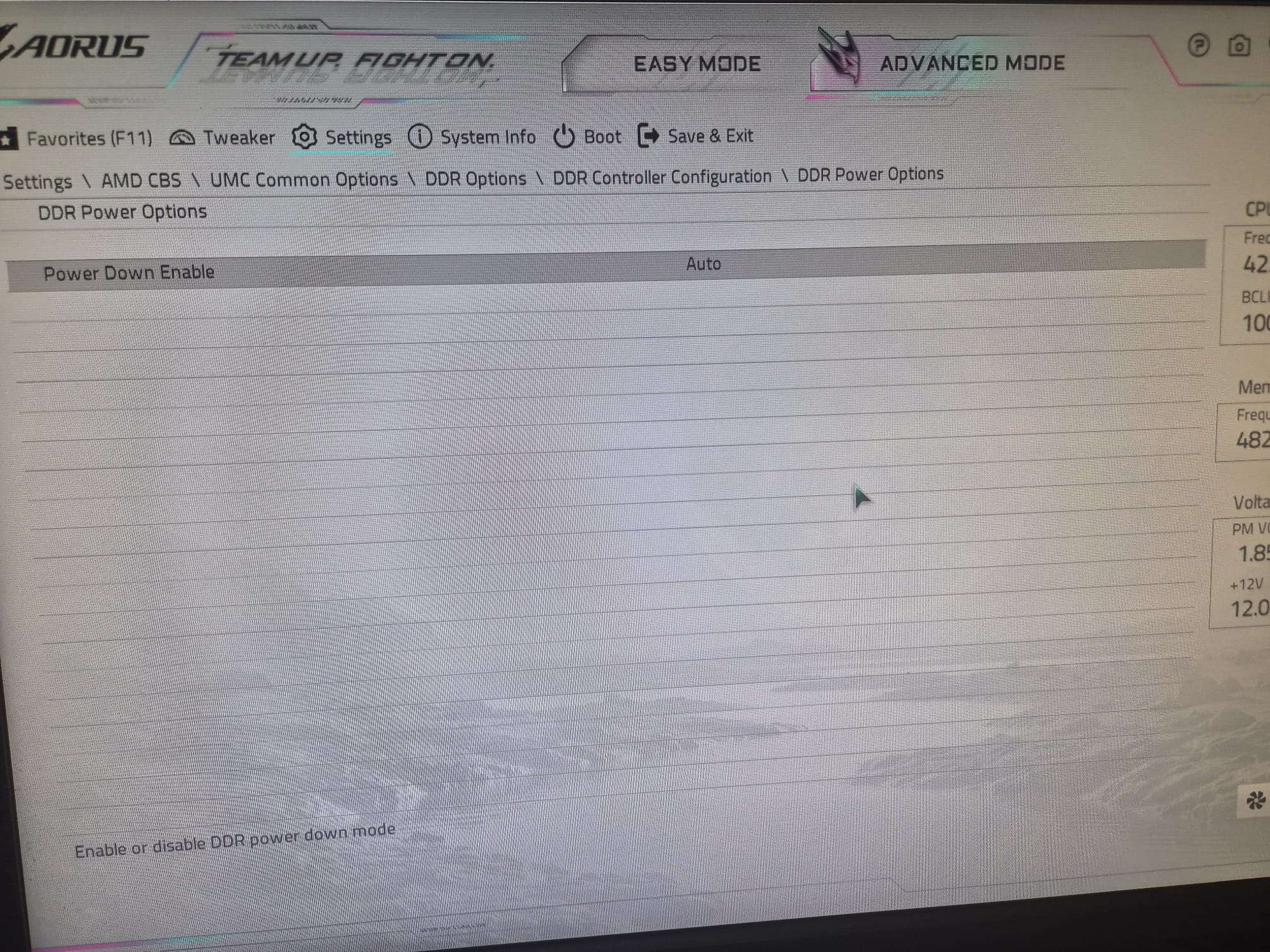

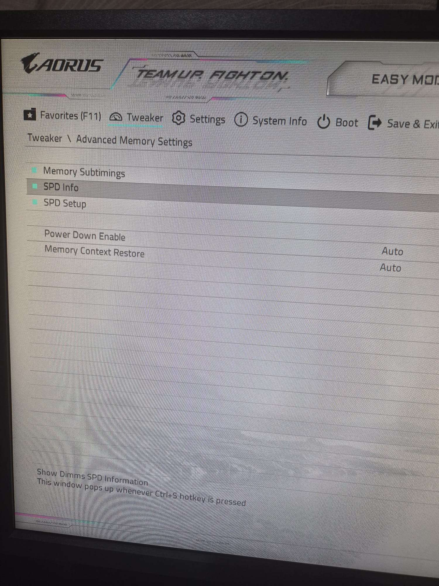

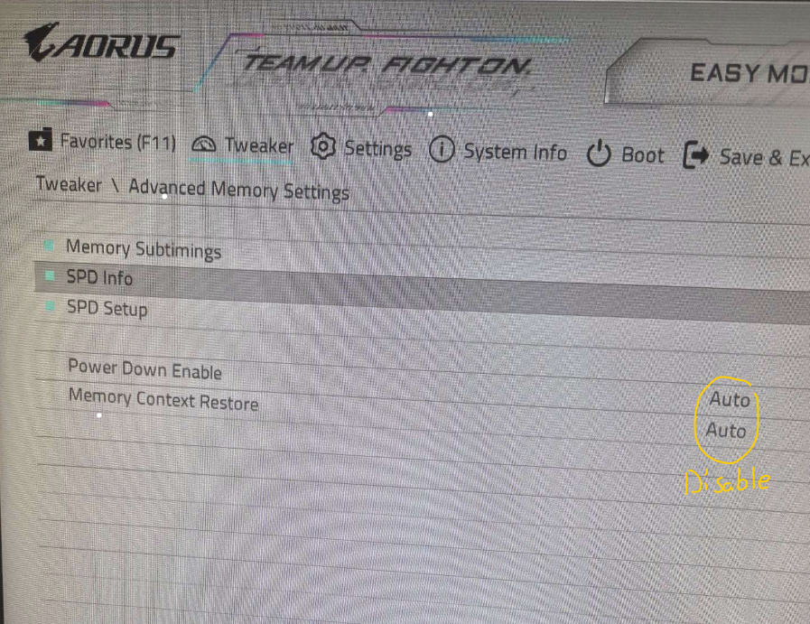

Bunları yaparken MDR, PDM, Auto disable enable var, diğer ayarlarla hepsi bağlantılı diye diyorum, hangisinde tutayım?
Bir de şu ASRock BIOS'ta da öyleydi iki tane PDM oluyor farkı ne birbirlerinden? Bir tanesi tweaker-Advanced Memory settings kısmında öbürü de AMD Cbs'in orada. Üçünü de mi offa alayım? MDR zaten tweaker kısmında var öbür iki PDM'in birisini Auto birisini offta mı tutayım yoksa ikisini de mi offa alayım? Vallahi kafayı yememek mümkün değil mükemmeliyetçilik var bende. Kafamı karıştıran ekstra detay olunca kemiriyor beynimi @Ayhan Dönmez

@behramabi Buradan ikisine Disable demen yeterli. Tweaker kısmından voltaj ve Timing kısımlarını ilet hepsini, dediklerimi yazdıktan sonra. Bir de Advanced-AMD kısmındaki Nitro ve Predictive ayarları gerekli.
iGPU ve Fast Boot ayarlarını kapat.
@behramabi Nitro kısmını atmamışsın ve Predictive. iGPU ayarını kapattın mı?
Fast Boot, MCR-PDM kapalı kalsın.
ECLK da var bu kartta sanırım, BCLK müsade etmiyordu 7800X3D kitli olduğundan. ECLK ile Bus clock artırırsın. 5.05 yerine 5.2 GHz falan kullanabilirsin yani ama iyi soğutman lazım.
