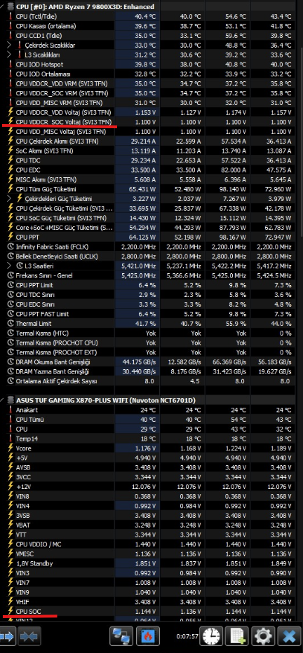

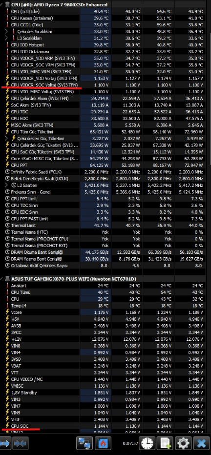

@behramabi Sen şu ayarları bir Boot et de en azından Windows görebilirsen değerlere bakmamız lazım.
@behramabi Şu altını çizdiğim sensörleri iletmen iyi olacak. Zen ile birlikte.
Görsel gönder özet ekranını aynı şekilde. Sonrasında Boot etmen gerekiyor artık. 10 saattir BIOS ekranındasın :D
Doğru diyorsun, bazıları farklı düşünüyor. Bir de adamın arkasından her dediğimizi yalan yanlış iletiyorlar. Geçen yine sallamış videoda, canlı yayında. Karşılık da veremiyoruz, direkt olarak siliyor her şeyi yorumlardan. Kendini haklı gösteriyor, insanlar da inanıyor. Takipçilerine üzülüyorum bu saatten sonra, yapacak bir şey yok.
@behramabi sen şu ayarları bir boot et de en azından Windows görebilirsen değerlere bakmamız lazım.
Eki Görüntüle 217229
@behramabi şu altını çizdiğim sensörleri iletmen iyi olacak. Zen ile birlikte.

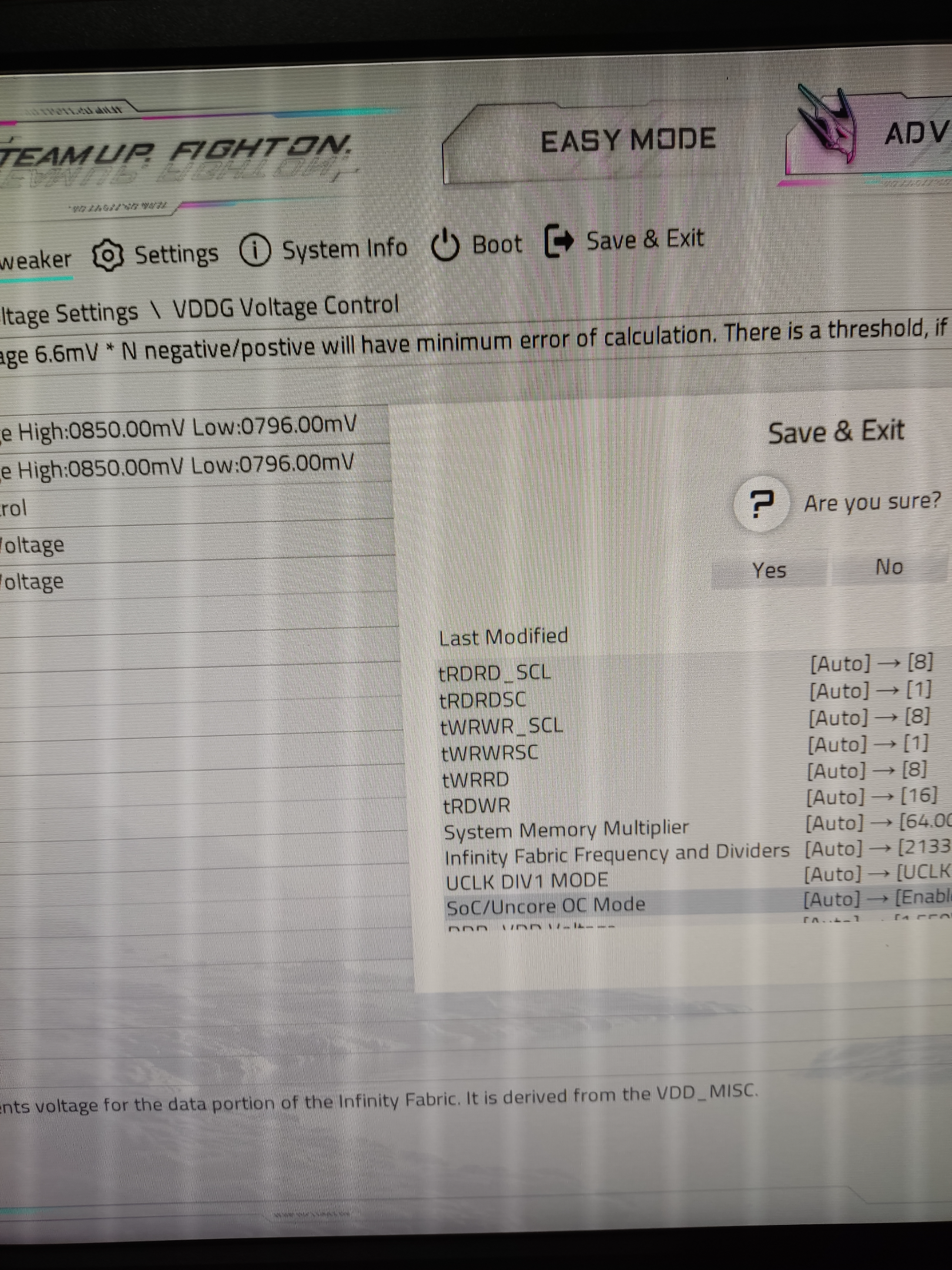

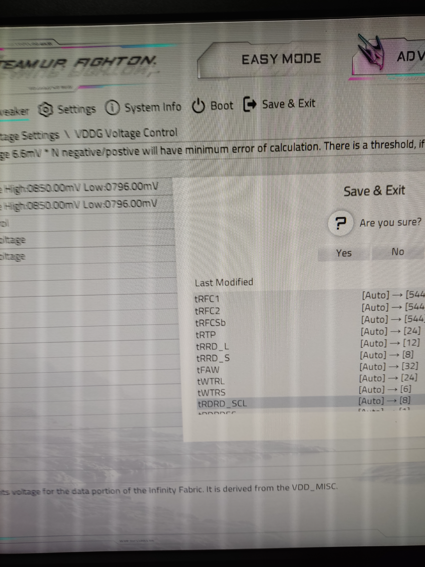

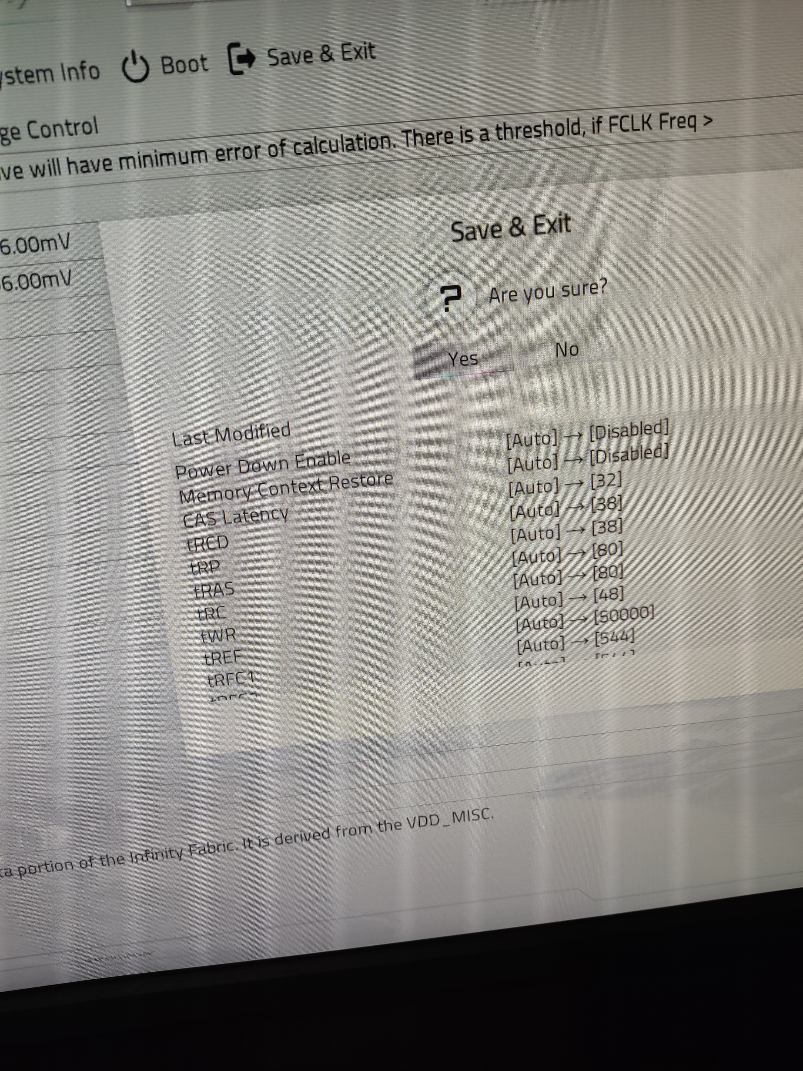

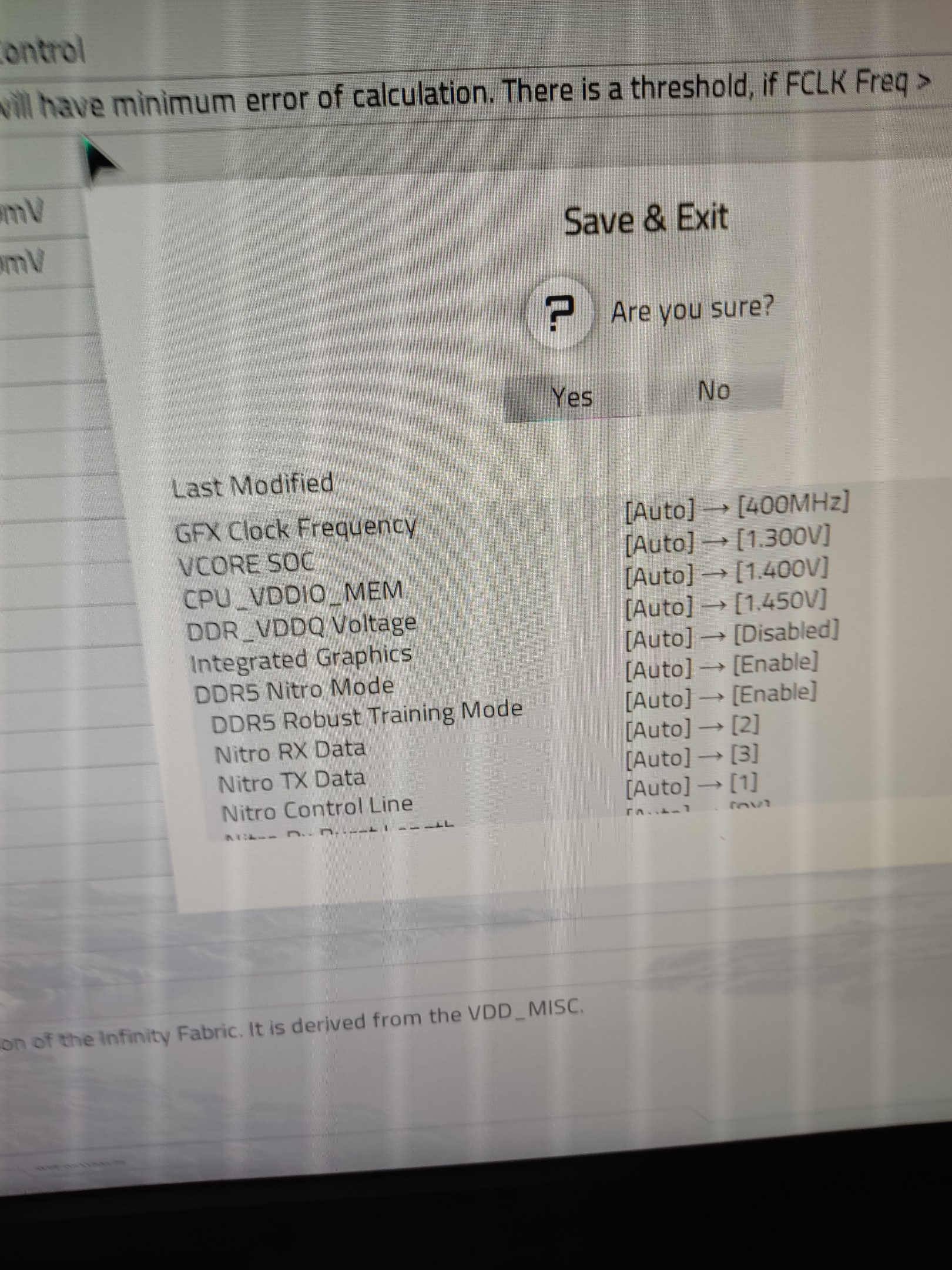

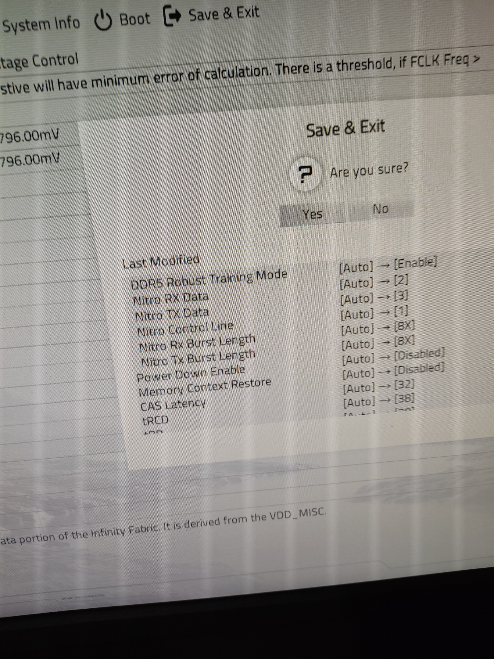

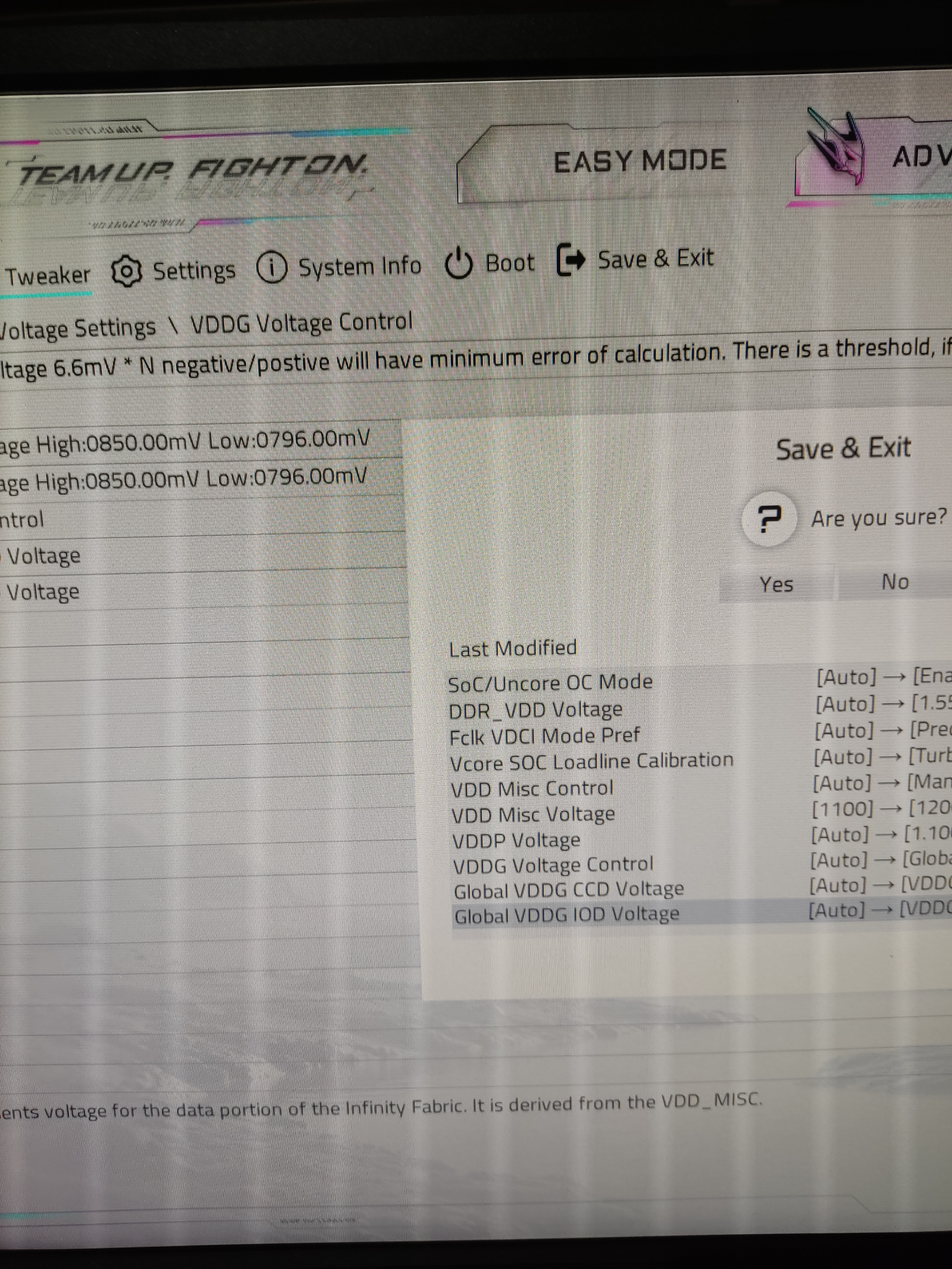

Boot etmeden önce son bir kere çapanoğlu var mı bakabilirsen çok makbule geçer, yordum seni hakkını helal et. Şu GFX clock Frequency muhabbetini ayıkamadım, Auto'dan 400MHz olmuş. Ellememiştim aslında öyle bir ayar. İlk seçenek save exitin orada. @Ayhan Dönmez

Boot etmeden önce son bir kere çapanoğlu var mı bakabilirsen çok makbule geçer, yordum seni hakkını helal et, şu Gfx clock frequency muhabbetini ayıkamadım, Auto'dan 400MHz olmuş. Ellememiştim aslında öyle bir ayar. İlk seçenek Save Exitin orda @Ayhan Dönmez
O sanırım iGPU'yu gösteriyor. Sen Disabled yapsan da şu anda Enable o kısım. Sana en çok zorluk çıkaracak da odur aslında. Onun kapalı kaldığından emin ol. Training'den sonra BIOS'a girip tekrardan kontrol edersin, deaktive olmalı o kısım.
@behramabi GFX kısmını Auto yap geri olmazsa elle. Hangi ayar onu 400 MHz çekmiş, anlamadım açıkçası.
Bazı kısımlarda değerler çıkmamış ama doğrudur muhtemelen. GFX clock kısmını Auto çek geri elle, sonrasında Boot et. Windows ortamı gör en azından.
SoC OC Mode belki Auto'dan 400 çekmiş olabilir onu. Giga'nın saçma sapan ayarları işte, yorum yok bu kısma.
O sanırım IGPU'yu gösteriyor. Sen Disabled yapsan da şu anda Enable o kısım. Sana en çok zorluk çıkaracak da odur aslında. Onun kapalı kaldığından emin ol. Training'den sonra BIOS'a girip tekrardan kontrol edersin, deaktive olmalı o kısım.

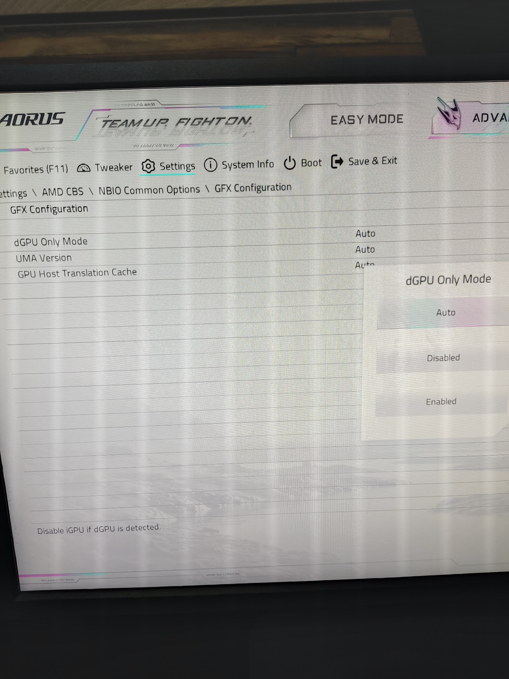

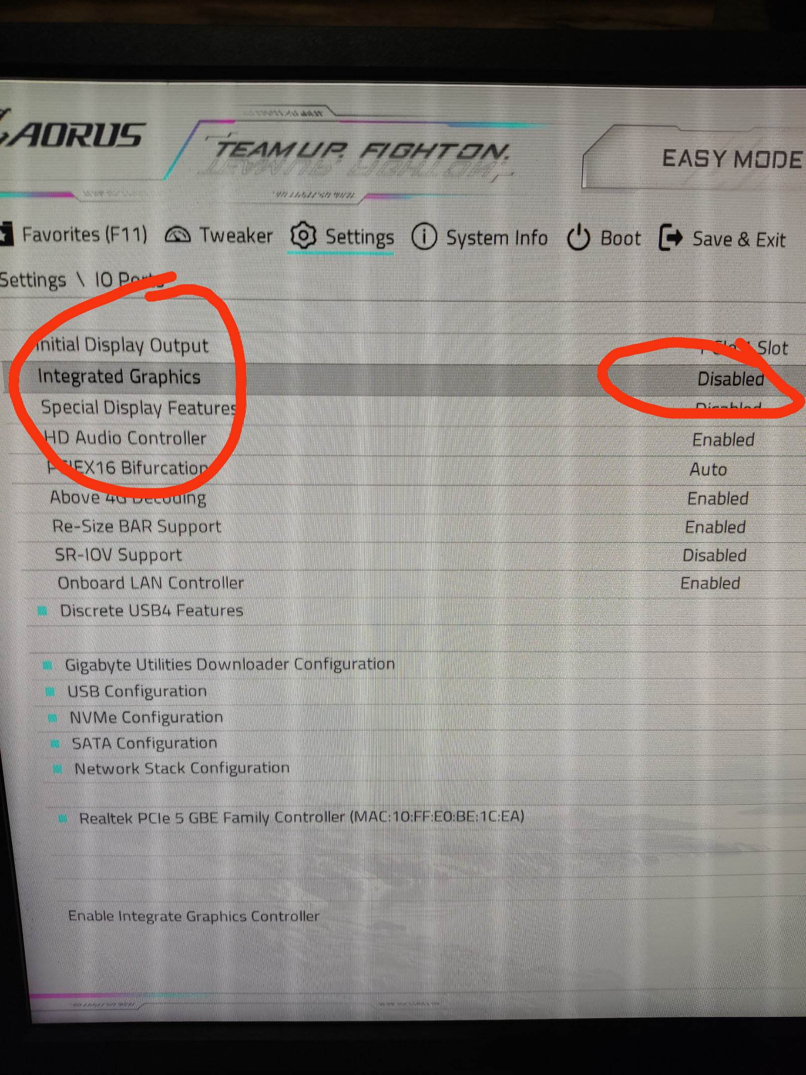

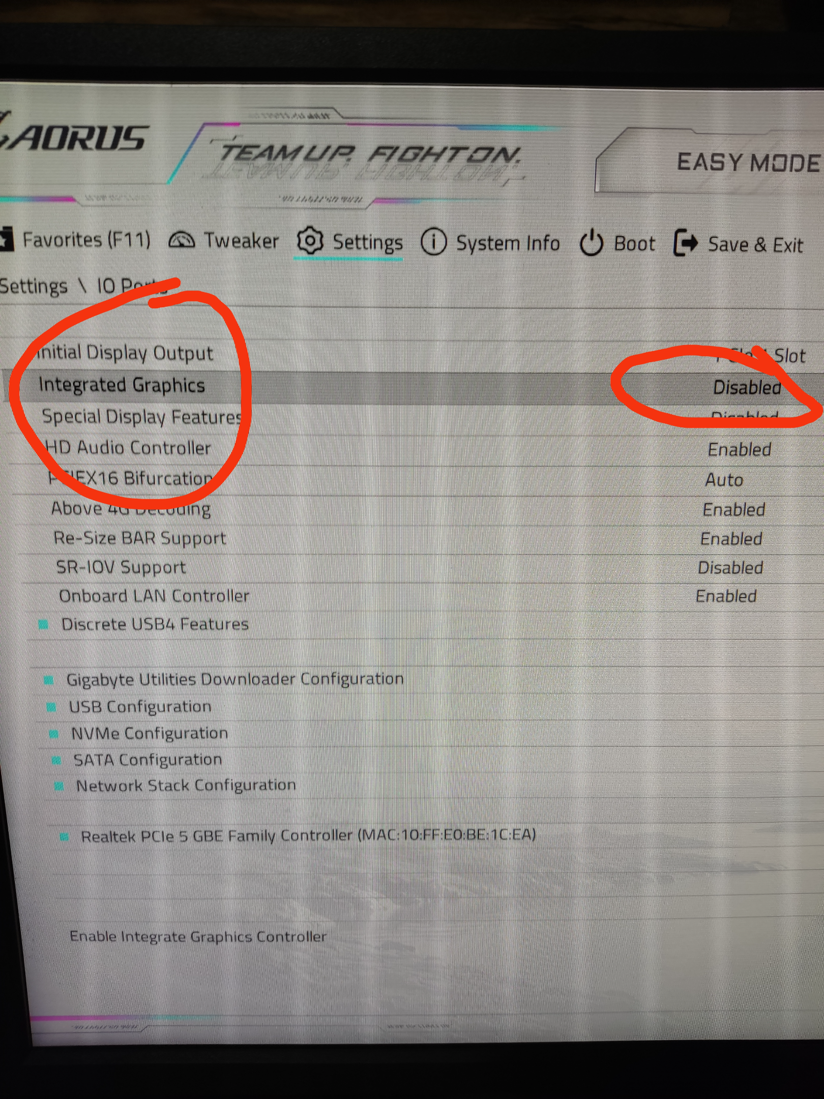

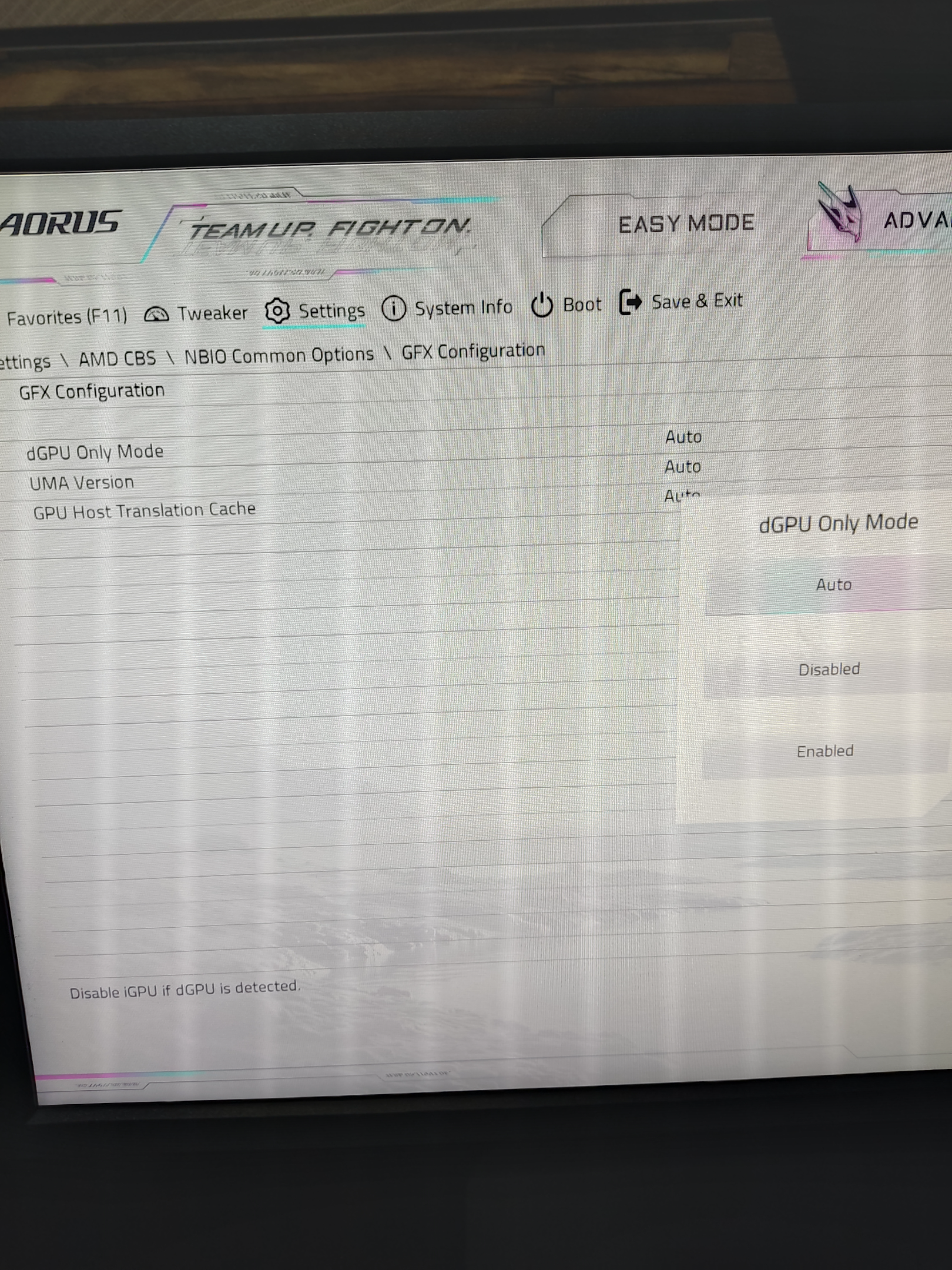

İki tane mi iGPU görüyorum ben burada? İntegrated Graphics dedin diye soruyorum. dGPU ve İntegrated Graphics var. Benim disable ettiğim kısım İntegrated Graphics.
Eki Görüntüle 217237
Eki Görüntüle 217238
dGPU harici GPU demek. Integrated GPU kapat sadece, diğerine elleme.
@behramabi dGPU Only mode Enabled yap ya da. Öyle daha iyi olur. Output sadece NVIDIA'dan alsın.
Integrated Graphics ayarını Disabled yap. dGPU Only Mode ayarını Enabled yap. Doğrusu bu şekilde.
GFX Clock elle Auto al. 500 tane ayar oldu. Neticesinde Boot alabilirsen iyi olacak. Gigabyte arayüzünü sevmiyorum o yüzden. Adamlar gereksiz detaylara giriyor. OC yapacaksan ASUS diyorum. @behramabi

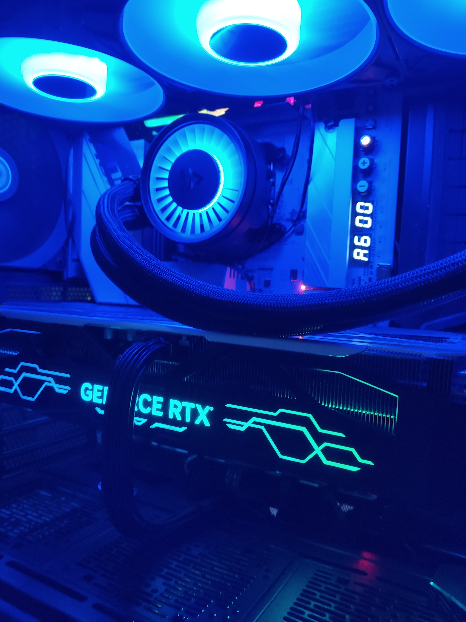

Maalesef etmedi boot. Şu garibana bir zen ekranı göstermemekte çok kararlılar, BIOS'u falan corruptladım herhalde. Tekrar bir flashback atacağım QFLASH-Plus'tan. BIOS içi Update yapmıştım. Clear CMOS cartcurt denerim bunları ondan sonra tekrar çekerim bu ayarları.
@Ayhan Dönmez Her türlü sebep olabilir bunun arkasında, AiO montajı ile alakalı da olabilir. RAM'leri soğutma ihtimalim yok bu arada çünkü Arctic fanlarının arkasında sıkışık duruyor RAM'ler. RAM'leri çıkarmam gerekirse AiO'yu da çıkarmam gerek. 3 Ayrı kablo kullanıyorum bu arada, CPU-FAN'da fan kablosu, CPU-OPT VRM, FAN5-PUMP'ta pump kablosu takılı. Fan ayarlarına falan hiç dokunmadım. Çok sağ ol, vaktini ayırdığın için. Bir güncelleme olursa Update ederim burayı. Benimle alakalı bir durum. XOC veya stock BIOS ile de deneyeceğim ilaveten.

Arctic'te VRM fan mevcut. RAM'leri de soğutur o bir miktar. Dediğim yöntemi şu anki BIOS'ta dene. Default çekip kaydedip çık. Sonrasında iGPU kapalı haldeyken EXPO trainlet. Sonra tekrardan 6400 girip bak. İletirsin. @behramabi

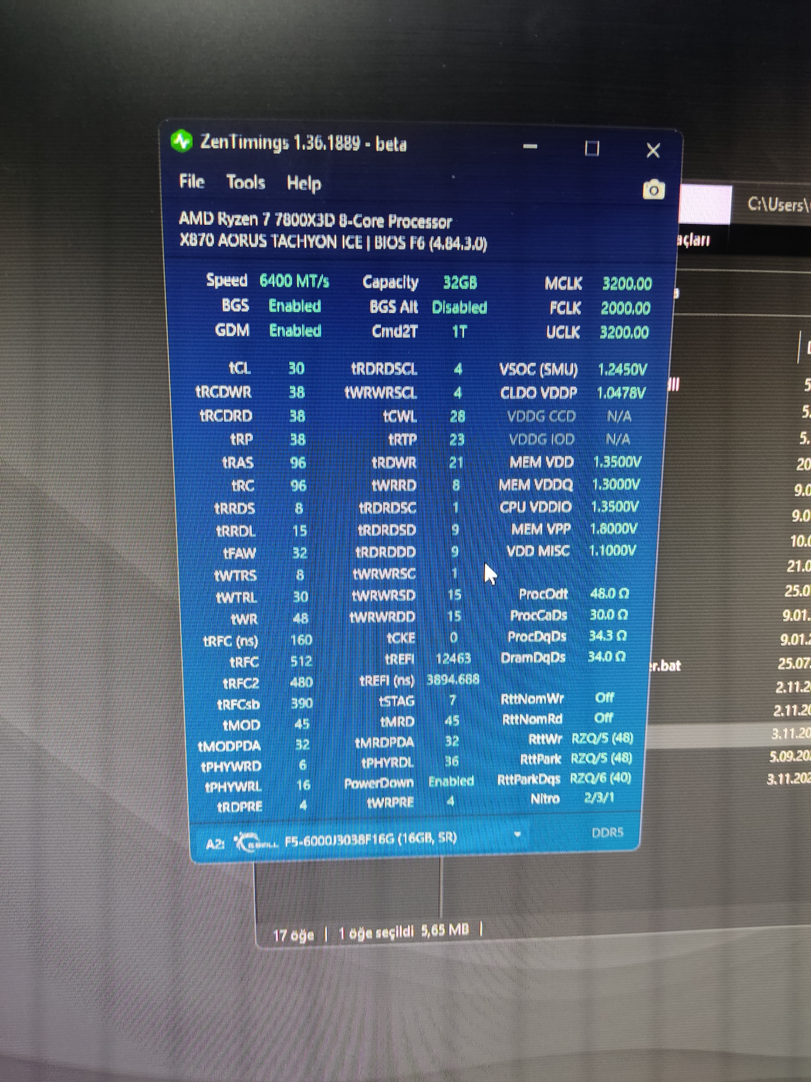

Açtı 6400. EXPO açık, iGPU kapalı.
