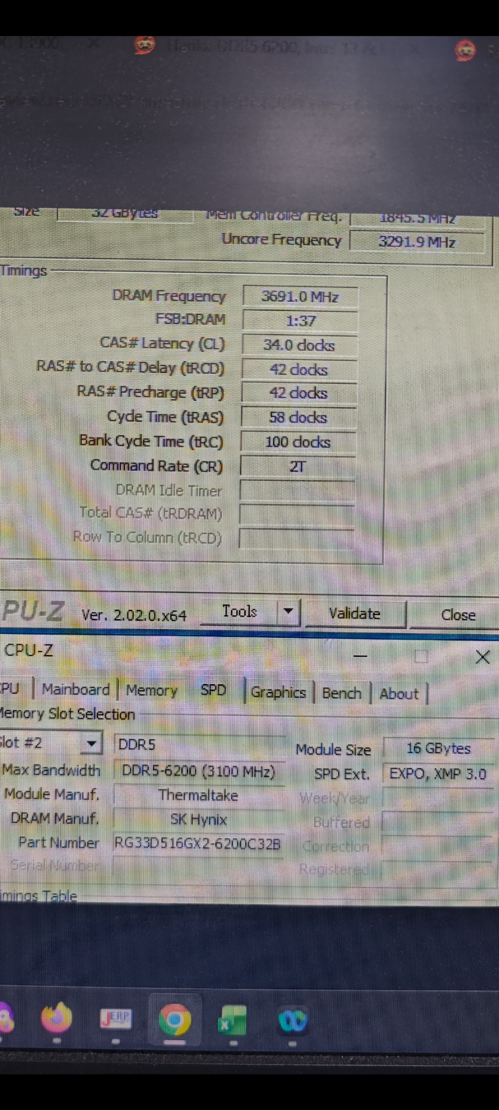

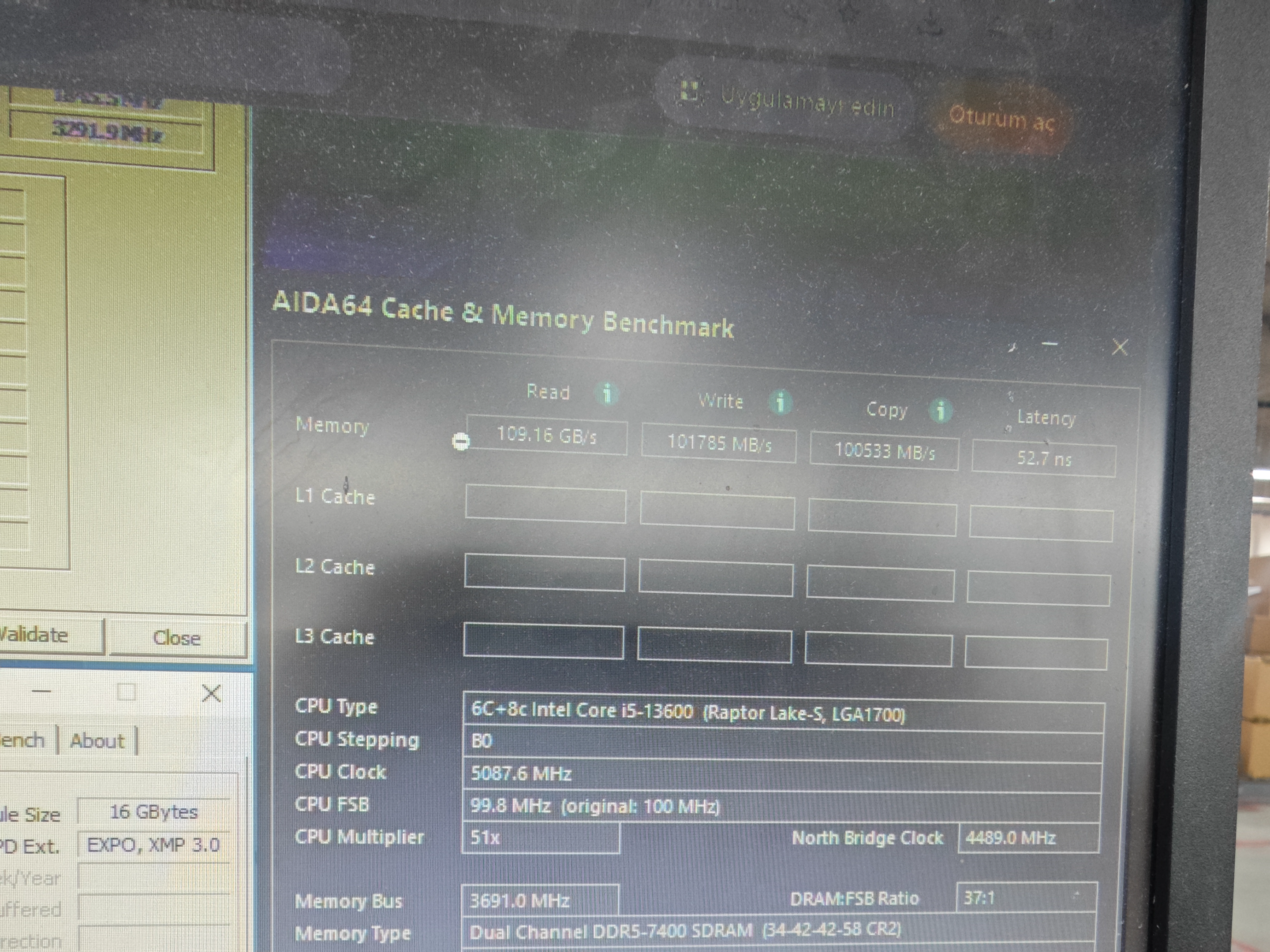

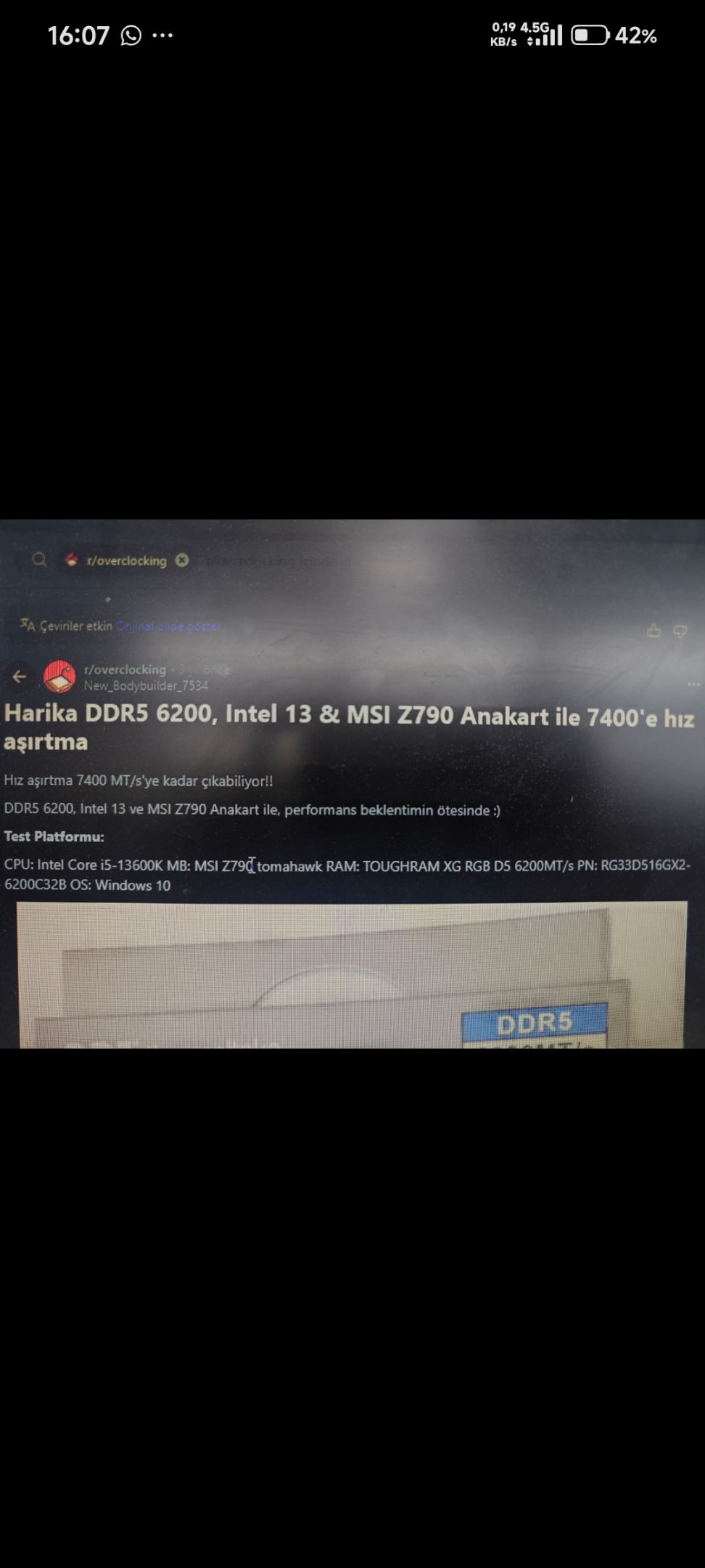

DDR5 için biraz araştırma yapıyorum. Reddit’te birinin 6200 MHz RAM’i Z790 anakartta 7400 MHz’e kadar çıkardığını gördüm. Bellek gecikmesini de yaklaşık 52 ns seviyelerine düşürmüş; gerçekten çok iyi bir değer.
Altta timing CL34-42-42-58 CR2 görünüyor. bu timingler ile 7200+ kullanılır mı acaba @Ayhan Dönmez.
Eki Görüntüle 224884
Kullanılır. Gear 2 ve 2T kullanılıyor 7200 ve üzeri zaten. 1T olayı Apex'te ancak olur yüksek frekansta.
Buildzoid 1T Gear 2 ile Z790'da 50-55 ns arası alabiliyor. DDR5 için yeterli. Frekans yüksek, gecikme ancak bu kadar düşer. 1T 1:1 Apex ve KS harici zordur muhtemelen.
Bazı Timing'ler için yine Register yok. tRTP ve tRC AM5'te geçerli, İntel'de değil şu anda. tRFC1 yine geçersiz. Yabancı Buildzoid'den geçirip bakmak lazım Timing'leri. Yerli BZ zaten yabancısından kopyala yapıştır yaptı, sonra AM5'i TR'ye ben getirdim dedi. Aradaki fark bu. @CRT_User
@Ayhan Dönmez bu ayarlara tam hakim olur musun? Eve geçip BIOS sıfırlayıp tek tek geçirelim deniyelim. Benim için, bunu yapar mısınız?
Videodaki 6400 1T uygula, CL32-39-39, sıkıntı olursa bakarız tekrar. Konu 50 sayfa olup kitlenecek sonra. Tadında bırakmak lazım. 1T ve Gear 2 mümkün sende, anlaşılan o.
