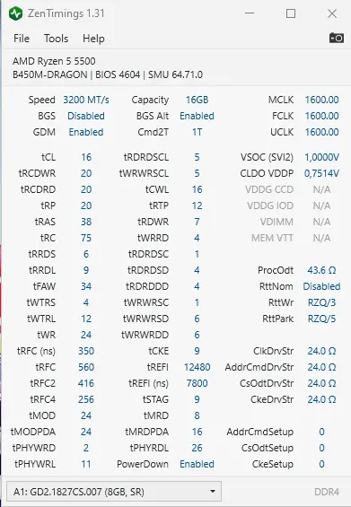

Selam arkadaşlar. Apacer 16 GB 3200 MHz belleklere nasıl overclock yapabilirim?

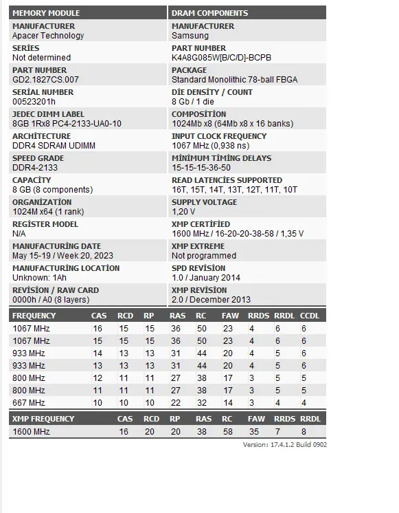

Tam okuyamamış ama Samsung C-Die muhtemelen. Kötü bir çip ama 3733 MHz CL18 civarına zorlayıp alt zamanlamaları yaparak ortalama bir gecikme elde edilebilir.

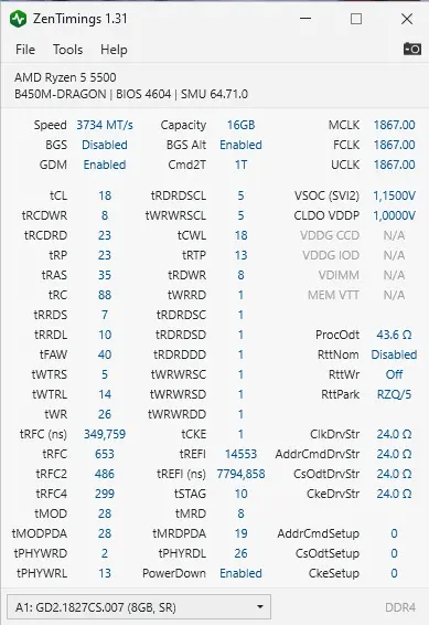

BIOS'a gir F7 tuşuna basıp şunu yap.
Advanced Mode > Advanced sekmesi > AMD Overclocking > Accept > DDR and Infinity Fabric/Timings > DDR Frequency and Timings > Data Bus Configuration
Data Bus Control - Manual
RttPark - RZQ/5
RttWr - Off
RttNom - Disabled.
Ardından AI Tweaker sekmesine gel.
DRAM Frequency - 3733 MHz
DRAM Voltage - 1.35V
Aynı sekmeden DRAM Timing Control kısmına gel.
CAS Latency 18
tRCDRD 23
tRCDWR 8
RAS Pre Time 23
RAS Act Time 35
tWRRD 1
tRDRDSD 1
tWRWRSD 1
tRDRDDD 1
tWRWRDD 1
tCKE 1 gir. Tekrar Zentimings paylaşıp bu teste sokabilirsin.

Şu an konuda yazan uzun ama etkili testi yapıyorum bitince onunda fotoğrafını atacağım.
Takribi kaç dakika sürer hocam? Şu an 74 Error var 6 dakika oldu. @5008
Hata aldıysan kapatabilirsin direkt. RAS Act Time auto yapınca hata alıyorsan frekansı düşür. 3600 MHz yap, diğer zamanlamalar şimdikiyle aynı kalsın ama tRCDRD 22 RAS Pre Time 22 olsun.

3733 MHz'de RAS Act auto dene hata alırsan 3600 MHz'de dediğim zamanlamalarla dene. 3200 MHz'de test etmene gerek yok.
3200 değil pardon 3600 de test etmişim bide 3733 deneyeyim hata olursa 3600 de kullanırım. Çok teşekkür ederim bu arada.
Auto olarakta hata verdi. En iyi 3600 MHz sıfır hata ile. Kalsın 3600 de bence.

Birde 3600 MHz de Cl16 çalıştırabilir miyim?
Samsung C-Die ile çalıştıramazsın. CL düşürmek için voltaj vermen gerekli fakat o çip 1.35V üstünde ölçeklenmiyor hatta voltajdan negatif etkilenebiliyor. CL17 yapma ihtimalin var ama oldukça düşük. DRAM Timing Control sekmesinden, Cmd2t veya Command Rate 1T, Gear Down Mode - Disabled, MemCadBusAddrCmdDrvStr - 56 gir ardından CAS Latency 17 gir. Hata alırsan CL'i 18'e al diğerlerini de auto yap.
Bunların yanında tRRDS 6 tRRDL 6 tFAW 36 tWR 20 tRTP 10 tWTRS 4 tWTRL 12 girip test edebilirsin.
