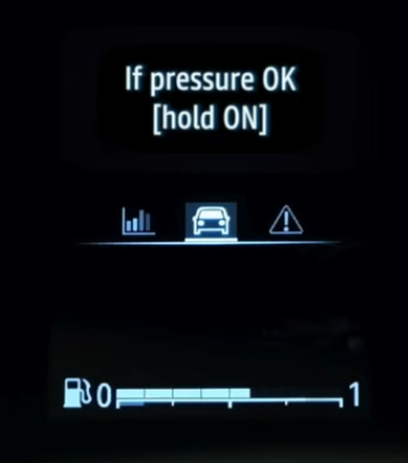

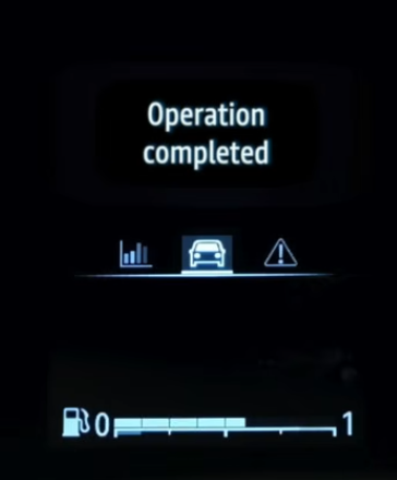

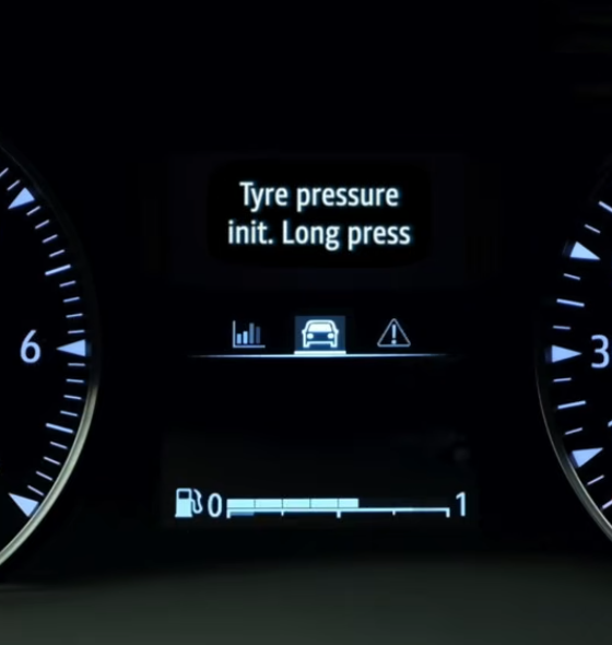

Oreki Hoca'nın dediği gibi lastik sıcak değilken hava basılmalı ek olarak.
Her hava basımından sonra ayrıca lastik basınç sensörü muhakkak resetlenmeli.
Sorun sadece sibop kaynaklı olmayabilir. Jant kısmını da bi lastikçiye baktirsaniz iyi olabilir. Ben uzun sure bu sorunu yaşadım en nihayetinde Jant tarafında sorun olduğunu görünce çözümü onda buldum.
Evet onu söylemeyi unutmuştum iyi hatırlattın, genelde direksiyonda menüsü bulunuyor veya modern araçlarda ekrandan yapılıyor mu bilmiyorum. Bende direksiyonda.
