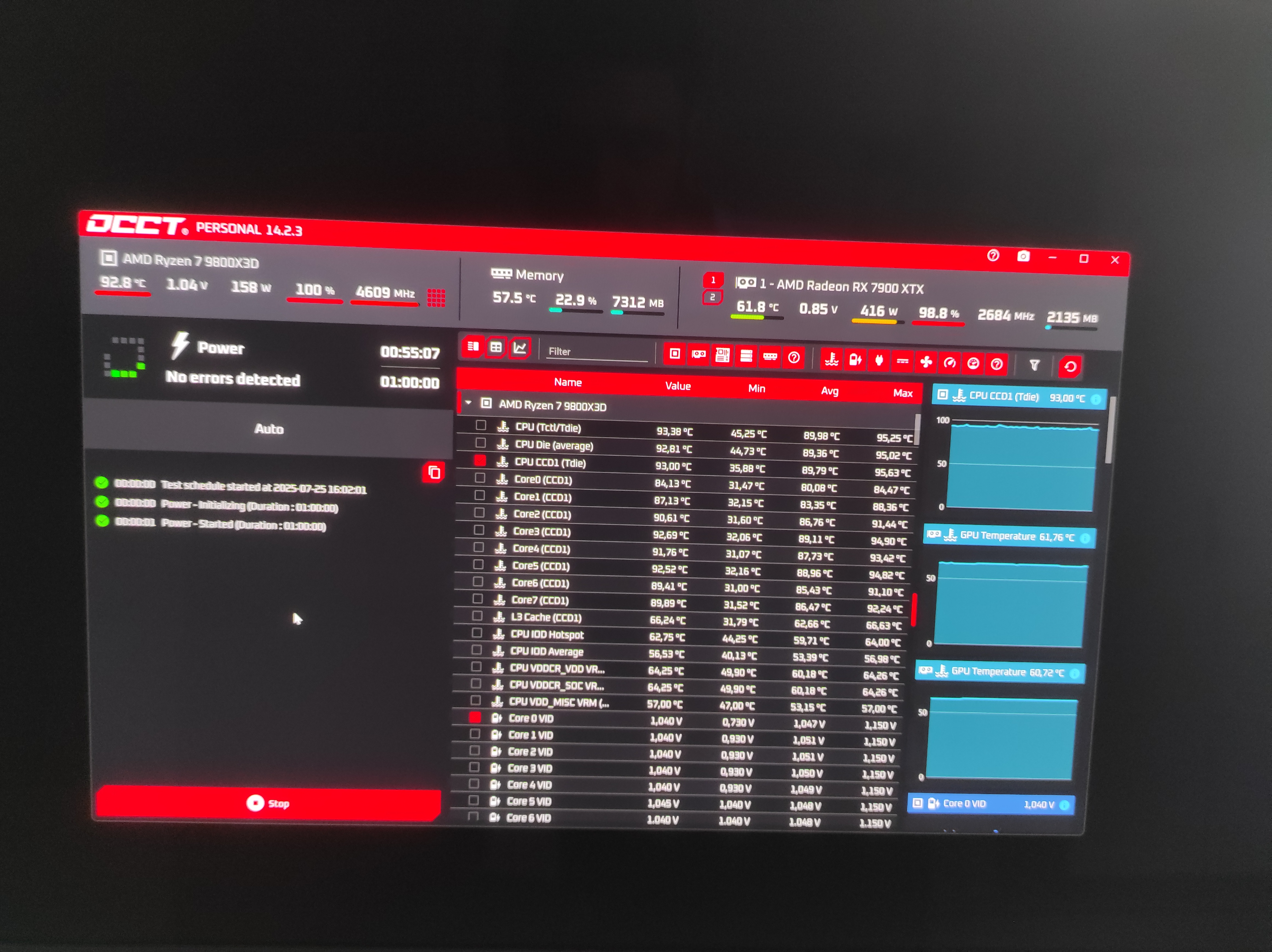

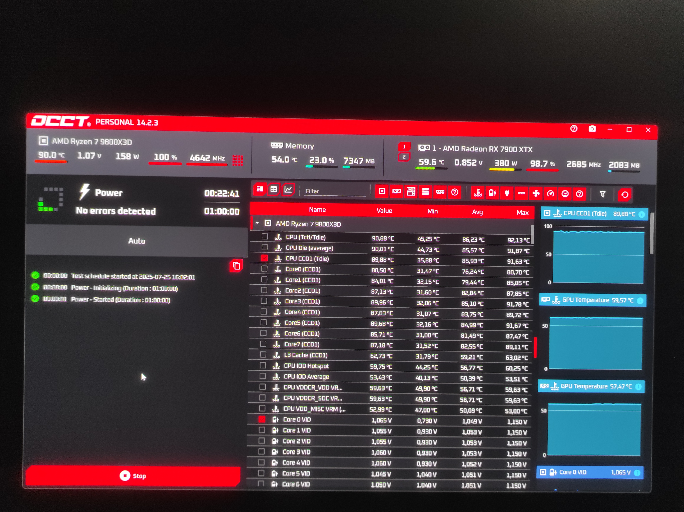

Şimdi 20 dk oldu OCCT testi hala bir hata veya sistem kendini kapanma olayı olmadı evet bence psuda sorun var ayrıca ben monitörü nasıl bozucam zaten daha 1 haftalık monitör dediğiniz gibi sadece bu renk çıkma hatalarını piksel yenileme yaparken oluyor o yüzden monitör bozuk.

Büyük ihtimal GPU da sorun var. CPU da 93 derecede çalışıyor gözümden kaçmadı değil.
Evet çok mu ısınmış yoksa herkeste mı öyle oluyor 1 saattir çalışıyor sonuçta acaba 3 fanlı sıvı soğutma var bir de. Bence de GPU sorunlu onu hangi testi yapmam gerek bilmiyorum VRAM mi 3D testi mi hangisinde anlaşılır bozuk olduğu.
İlk önce 3D testi yapın. Vram daha düşük bir ihtimal. Isınması normal 160w çekiyor.
