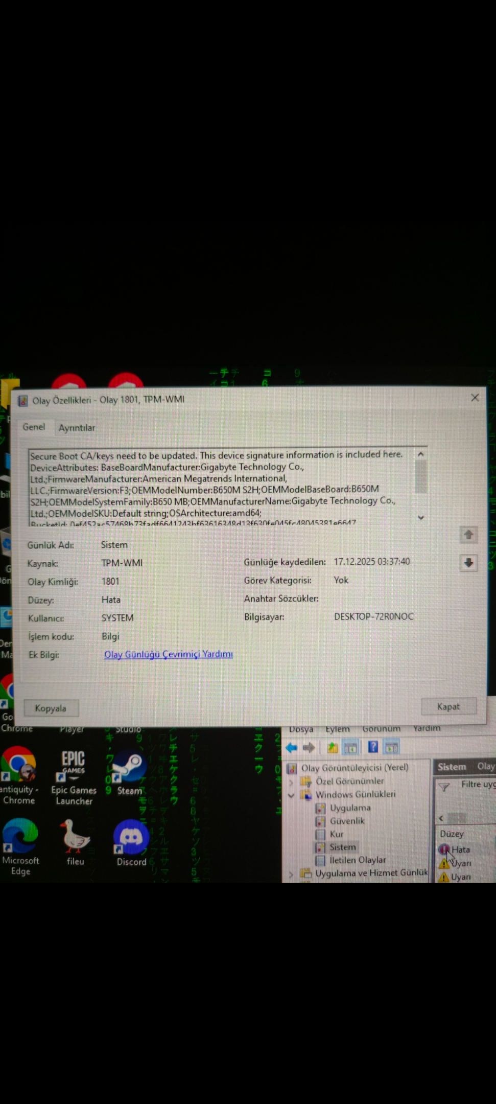

Merhaba,
Bilgisayarımı 1,5 ay önce aldım. Windows 11'de Secure Boot'ta donduğu için bilgisayarcı Windows 10'a çekti ve çözüldü ama bir hafta sonra sistem kendini kilitledi. Zorla kapatarak bu sorunu çözdüm.
2 hafta sonra yine durduk yere kilitledi, yine aynı şeyleri yaptım. Şimdi tekrar olması üzerine hataları taradım ve TPM-WMI 1801 hatası var mış. Bu hatayı nasıl düzeltebilirim?
Senin dedigin hata evet ama PC'yi kilitlemez. Herkes de olan bir şey hatta bende de var mı? Diye baktım var mış.

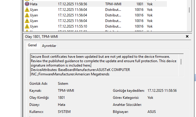

Bu bir hata değil bir uyarı. Secure Boot için kullanılan sertifikaların 2026da süreleri bitecek ve bu hatanın aslında söylediği tek şey bu. Eğer hata tam olarak bu şekilde ise bu sistemi kitlemez. Sistemde başka bir sorun var.
