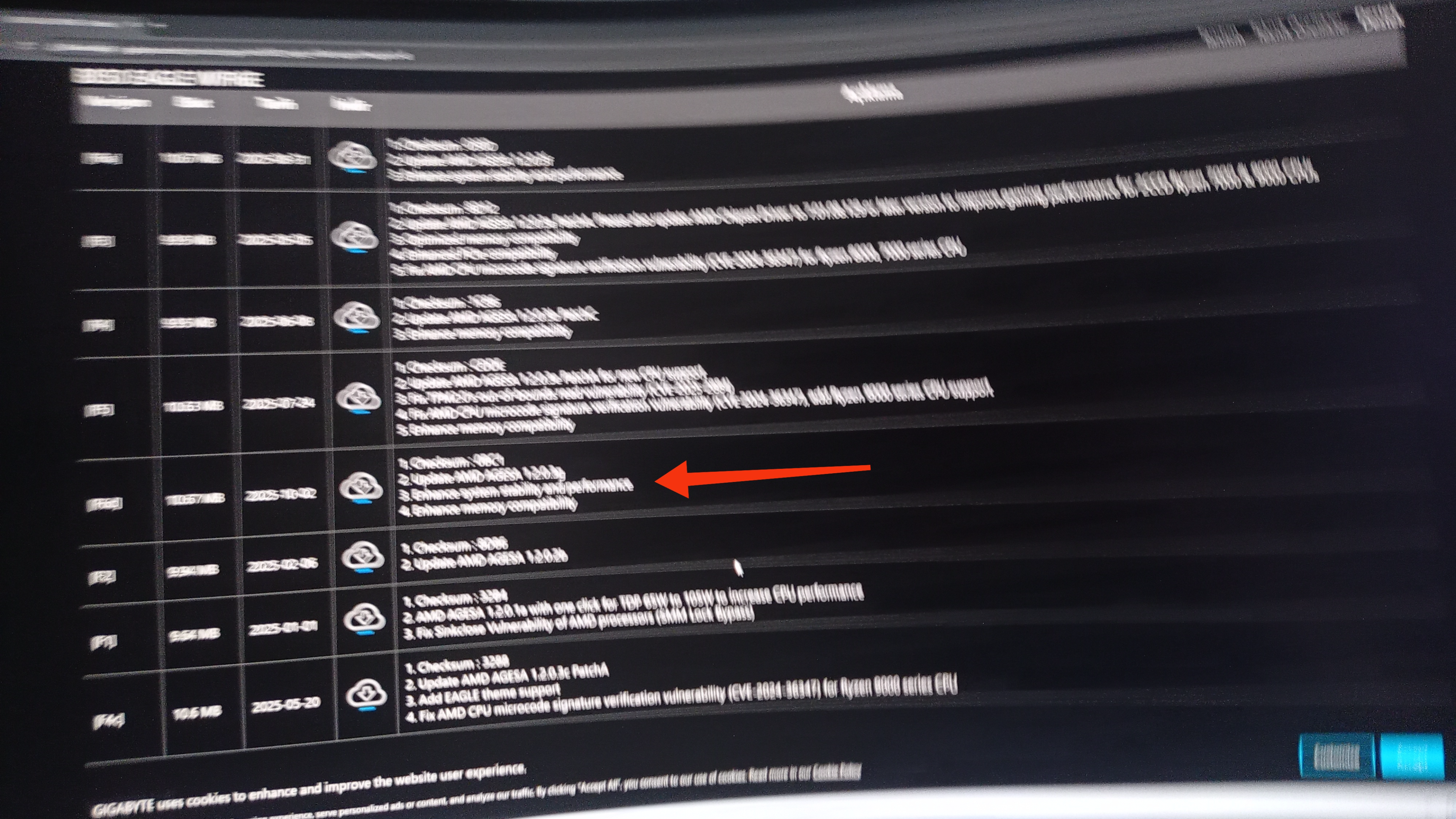

Anakartın resmi sitesinden yeni BIOS'u indirecektim (hangi sürüm olduğu fotoğrafta). Dosyayı indirdiğim zaman adı mb_bios_b850-eagle-wifi6e-8aprl314_f6d idi, ben de B850E.F6D'ye çevirdim (yanlışmış). Sonrasında dosyayı doğrudan belleğe aktardım.
Sorununuz doğru BIOS sürümünü, doğru şekilde isimlendirmediğinizden kaynaklanmış yani BIOS kurulurken bir hata olmuş, BIOS kendisini kuramamış. Bu yüzden sistem açılmıyor/görüntü alamıyorsunuz.
