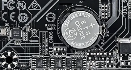

BIOS sıfırlamak için PC kapalıyken sağ alttaki BIOS pilini söküp 5-10 saniye sonra tekrar takabilirsin. Veya CLR_CMOS yazan yerdeki 2 metale anahtar veya tornavida değdirerek de yapılabilir.
BIOS ismini yanlış yazmışsın eğer BIOS sıfırlamak sorunu çözmez ise FAT32 biçimlendirilmiş USB'ye doğru ismi (Gigabyte. Bin) yazarak Q-flash ile BIOS Update denersin. USB belleğini anakartın arkasında BIOS yazan kısma takıp daha sonra anakart üzerindeki “Q-flash Plus” düğmesine bas. 5-10 dakika sürebilir bu süreç.

  • "CLR_CMOS" yazan yerdeki pinleri birkaç saniye yani 20 saniye kadar birbirine temas ettirmek bir tornavida yardımı ile yapmanız yeterli olur fazlasına gerek yok. Sıfırladıktan önce ve sonra birkaç defa güç tuşuna basın ve öyle sistemi başlatın.

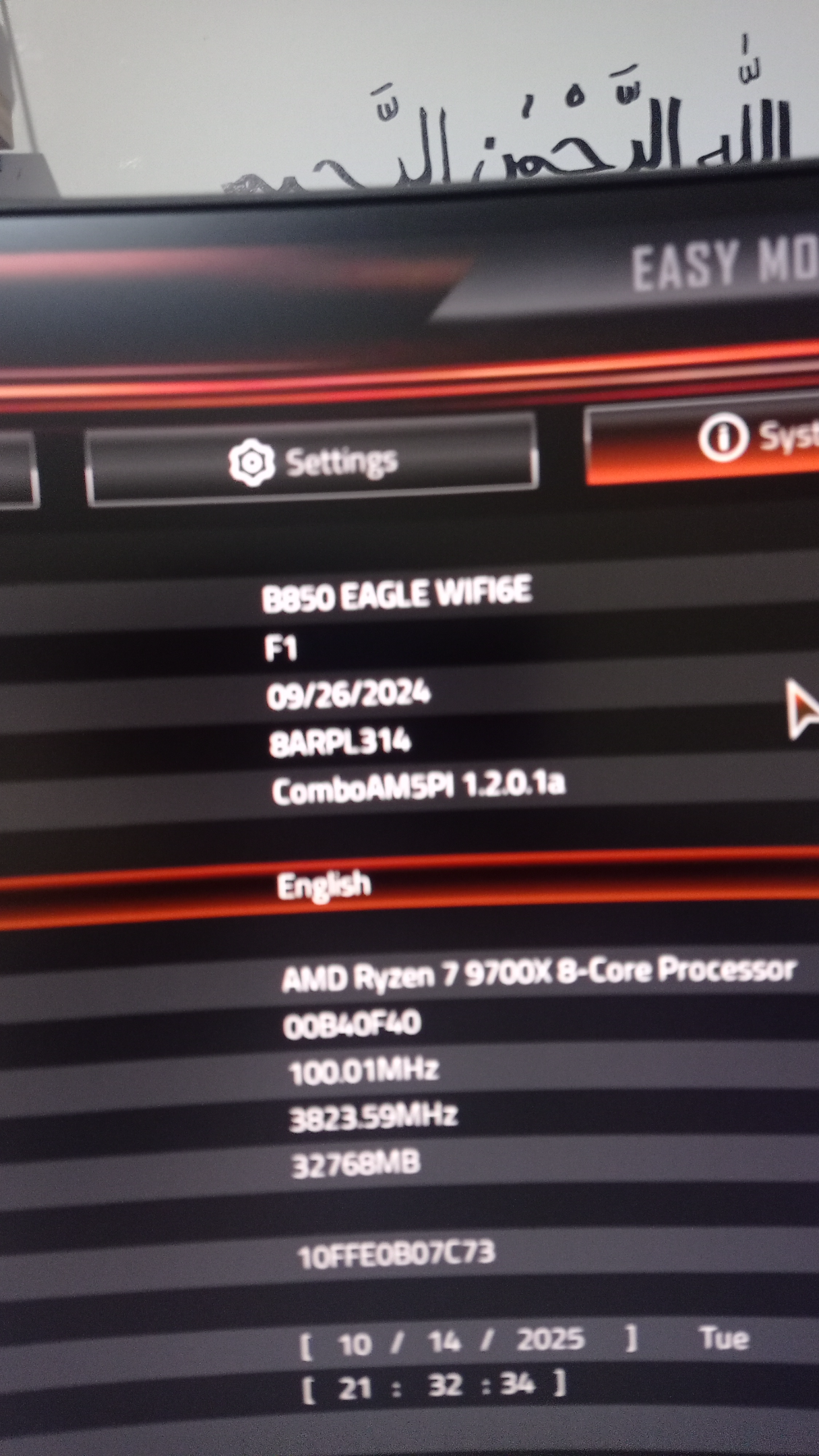

Bu arada dediklerinizi yaptım ve sistem açıldı da...
F1 nasıl oluyor?
Sistemi güncellememden hemen öncesine döndük.
