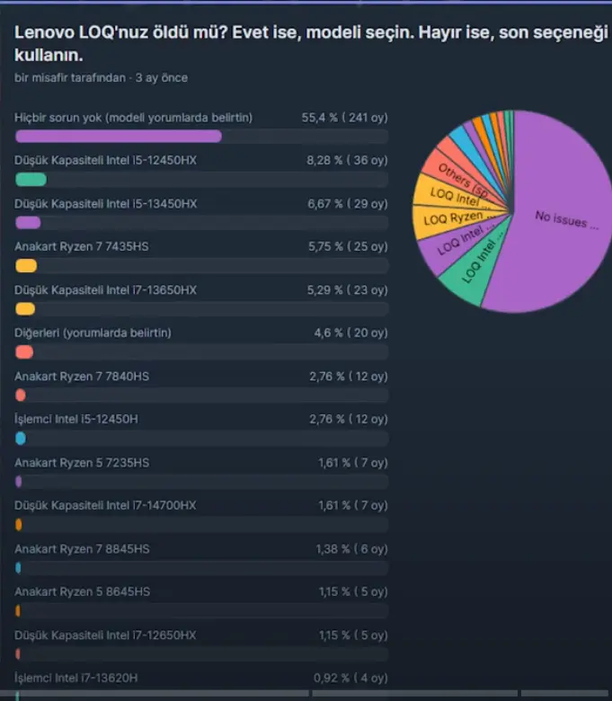

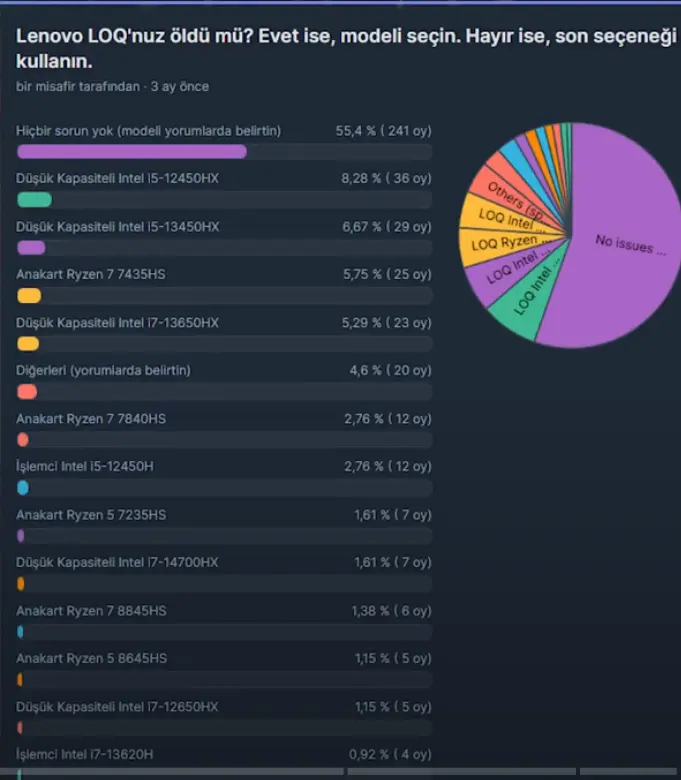

.Teşekkür ederim i512450hx değil ryzen 7 7435 Hs 4070 ekran kartlı modele geçtim.Isı değerleri gayet normal aldığımda garantisi 1 sene görünüyordu lenovo teknik desteğe de ilettim 1 saat içerisinde düzeltildi çok memnunum anlıyacağınız.Hatta g900 ün yayla gibi açık fan çıkışlarından sonra lenovonunki çok dar geldi fakat sıcaklıkları ondan daha iyi.
AMD ise çok daha avantajlısınız bence. Çok fazla benchmark gibi testlere maruz bırakmayın, uyku modunda aşırı bırakmayın bence ve ağır oyunlarda yer ile temasını kesin. Ayrıca macun yenilemesini bakımını aksatmayın, 7435HS Techolay videosunda bulunan ankette bildiri yapılan modeller arasında olsa bile bilinçli bir kullanımla bir şey olacağını sanmıyorum.
