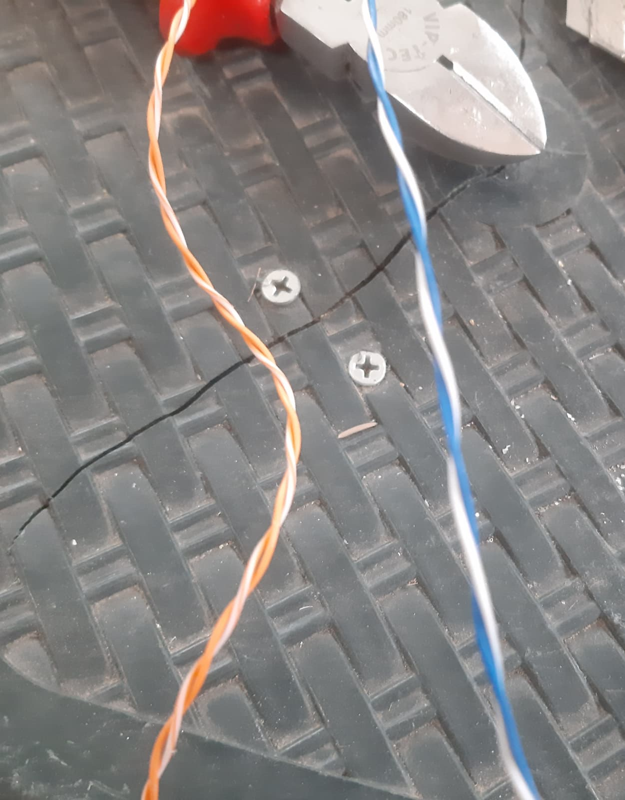

Yapacağınız işe göre tercihiniz değişir. Güzel bir örneğe denk geldim.
Burada da dolandırıcılar varmış. Ben 24 AWG standart sanıyordum. Bu tarz ufak kablolarda genelde AWG kullanılır, değeri ne kadar düşükse kablo o kadar kalın olur bu da isteyeceğiniz bir şey.
Sarım sıklığı direkt kategoriyle orantılı, onun da standardı vardır diye umuyorum. Ayrıntılı araştırmadım ama kablo içinde bile prazit önlemek için çiftler arasında sarım sıklığı değişiyormuş.
12,5 metre uzun gibi gelse de standart için hiçbir şey. Çok damarlı alsanız dahi, 26 AWG alsanız dahi gecikme ya da hız namına bir sorun olmaz.
