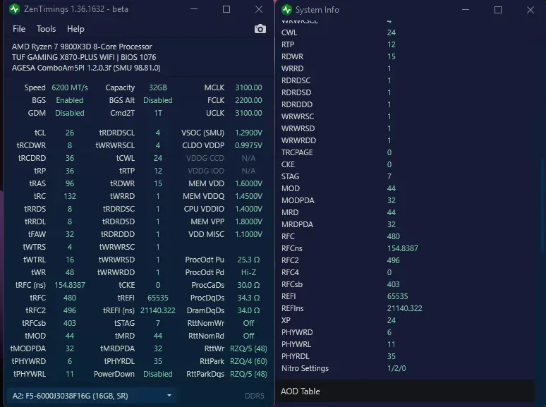

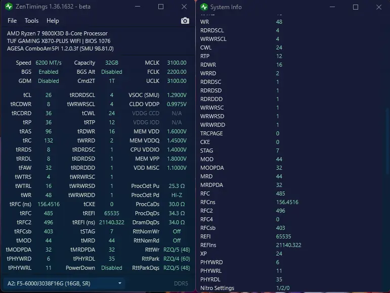

1.42 vdd ile 6200 c30 GDM Disable 2133 FCLK aç, o şekil stabil hale getirip kullan, 6400 açabilsen bile bu sıcakta olmuyor @behramabi Ve timing mevzusu sıkıntı, abarttığın an patlıyorsun. A-Die daha toleranslı timing konusunda, bunlar ilk jenerasyon dandik M-Die. @behramabi 24 GB'lık olsaydı bari, hem yeni nesil hem de fazladan GB işimize yarardı her türlü.
2 slotlu kartta çok rahat olur 6400, bunlarda çok zorluyor yani, IMC soğuk tutarsan bir şeyler yapıyorsun. Bir de bu kit kötü binning, IC'ler yeterince primary kısmı sıkılaşmıyor, verimsiz, GDM Disabled için uygun değil 6400'de. A-Die şart o yüzden. 24 GB M-Die'ler de tRCD falan 36 tRP 36 rahatça yapıyor, bu 38 zor yapıyor, dümdüz kötü yani 6400 için iyi değil zaten. Açarsan GDM Enable açıyorsun. O da sınırda kalıyor bende. Nitro 2-3-1'in bir anlamı yok zaten, 1-2-1 1-2-0 zorlaman lazım biraz.
@behramabi Aslında alakası yok, her şeyi bodoslama yaptığında stabilse trainliyor her türlü. Ama sen neyin stabil neyin olamadığını timing ve voltaj bazında bilmiyorsun şu anda. O yüzden adım adım gitmen lazım, nitro en sona bırakcaksın oradan sadece nitro robust enable 8x 8x yapıp çıkcaksın. 6200 c30 36 36 GDM Disable ayarla SoC kafana göre ver 1.25-1.3 arası, FCLK da stokta bırak önce, o şekil Karhu yap 30dk en az. Hata yoksa en azından şu primarylerden emin olursun. Gerçi bu primaryler cas latency hariç 6 saatte falan hata verdiği oldu bende, o mevzu sıkıntı biraz. 35 yapınca çat diye verir ama 36 saatlerce vermeyebiliyor.
@behramabi Karhu'da sadece cache enabled yapman yeterli, kiguix sürümünü de kurmana gerek yok, arayüz değiştirmiş adam zaten bunda, birkaç bir şey eklemiş, gerekli değil. Dediğim gibi başla 15-30 dk arası ilerleyerek devam edeceksin işte. İşlemciye de elleme. Primarylerden emin ol sonra diğerlerini hallet. trtp falan mesela 12-16 açabiliyor mu, Ünsal'ın 24 aşağısını açamıyordu. Bu tarz saçmalıkları senin ayıklaman lazım kısaca.
1.42 vdd 1.4 vddio-vddq bırakıp oradan primary ayarlayıp devam et yola. GDM Disable yap gerçek değerlerini gör, GDM Disable 1-2-1 Nitro stabil açarsın belki.
@behramabi Şimdi 6200'de denedim GDM kapalıyken, twtrl 14 ve trdwr 14, direkt mavi ekran twtrl 14 imkansız zaten GDM Disable gibi bir şey, trdwr de kite bağımlı. GDM enable açıyor. Daha da denemem bunları. Anlamsız zaten, bench'te belki işe yarar.

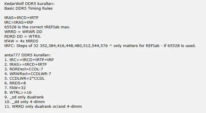

Twtrl 4'dü benim ve sana ben bunu bir ara yükselteyim fazla tight geldi gözüme demiştim. Biraz zt Discord'unda biraz online da araştırma yaptım. Twtrl 24'SE 6 olması gerekiyormuş. Çünkü Twtrl'in 4 katı olması gerekiyormuş. 6 olursa 4 katı 24 yapar. Bir förmülde Twtrl'in Trrdl'den 2 kat olması gerektiğiymiş. Benim trrdl 12'de iki katı 24. yani formülün bir kısmı tutuyor. Eğer Twtrl'i 6 ya çekersem her türlü formüle uyuyor.
Evet, formül öyle. tWTRS X 4 = twtrl, bir de trrdsx2'ye eşit oluyor dediğin gibi de ne kadar önemli bu formüller. Daha performanslı çalışması için büyük ihtimal. AM5'te bence hiçbir önemi yok bunların, bir fark göremedim.
Senin sistem yağ gibi çalışması çok normal, aldığın FPS de yüksek. Parçaları güzel seçmişin, benim gibi yapmamışın monitör de etkili burada, gecikme değerin çok düşük OLED sayesinde. G-Sync bir de her an devredeyse o da etkiliyordur.
Tfaw= 4X rrds hariç hiçbirine uymadım diyebilirim şu ana kadar @11115
Tras ile tRC kafadan gitti zaten, AM5 için kafana göre ayarla, performans kaybı varsa vardır, yoksa yoktur bir yere kadar. A-die sr tras 30-40 arası problemsiz %90 çalışıyor, Dual rank sadece 40+ değerde garanti. M-die ben 89 verdiğimde bile arada takılma fark ettim. Bu G.Skill m-die'lerde ilk jenerasyon olanlarda bir mevzu var, ne var bilmiyorum. 2-3 tane kullandım bunlardan ve tras hep aynı sıkıntıyı yaşattı. M-die'de tras bulaşmıcan kısaca. Yeni jenerasyonları bilmiyorum, onlar daha sıkıntısızdır 3 GB modül olanlar, A'dan sonra çıktı onlar.
Böyle deniyorum şu an, 255 veriyor karhu.

@11115 senin dediğin 8-12-32-6-24 şeklinde de deneyeceğim ama bence bu 8000+ için iyi performans veriyor, ya da Dual rankta zaten daha fazla sıkılaştırınca problem çıktığı için iyi performans alıyorsun, öyle düşünüyorum. 6-6-24 bile aynı veriyor 8-8-32 ile bende. Zaten training-training değişiyor 0.3-0.5 MB, pyprime falan da değişiyor zira, o yüzden kestirmek güç hangisi kesinlikle daha iyi diye.
Bunları abartınca mesela 255 yerine 252 karhu veriyor 2-3 saatte, o zaman bariz belli oluyor da, 6-6-24'e kadar sorun yaşamadım.
Mesela tWTRS 2 twtrl 14 tRDWR 14 trrds 4 tfaw 16-20 gdm enable 6400 C30 açıyordu ama 1.5-2 MB karhu kısıyordu 3-4 saatte. Anlamsız yani bu kadar sıkı yapmak.
Bence bu trrds-trrdl-tfaw-tWTRS-twtrl çok yakın performansları var hepsinin, o yüzden kural falan hikaye, aylardır bakıyorum özellikle bunlara. Ama şu twrrd 2'den 1 yapmak performans artırıyor mesela, 4 kısıyor. Ama sentetik için bunlar. tRDWR 14 de riskli işte, 6400 C28'de mahvetti sistemi 10 kere mavi ekran yedim. C30'da açıyordu. 6200'de denedim hem twtrl 14 hem de tRDWR 14 mavi ekran verdi gdm disable açamıyor kit.
@11115 8-12-32-6-24 0.5 daha kötü veriyor. Bence Dual rank + 8000+ kitlerde efektiftir bu. Kitten kite de değişiyor sentetik performansı.
En iyi bu gibi gdm disable.
Böyle veriyor. İslemci stoktayken.
@behramabi basladın mı denemelere, @Ünsal İçmez'i de çek buraya da, el atsın biraz
255 üstünü göremiyorum 6200'de Karhu'da, 6400 256'yı geçiyordu gdm disable. Bandwith fullendi sanırım, ötesi için 2233 FCLK lazım ya da tRCD 35 olsaydı belki 256 görürdü. M-die ile olmuyor, a-die primary daha sıkı, tRFC falan daha düşük, rahatça 256'yı geçer aynı ayarlarda.

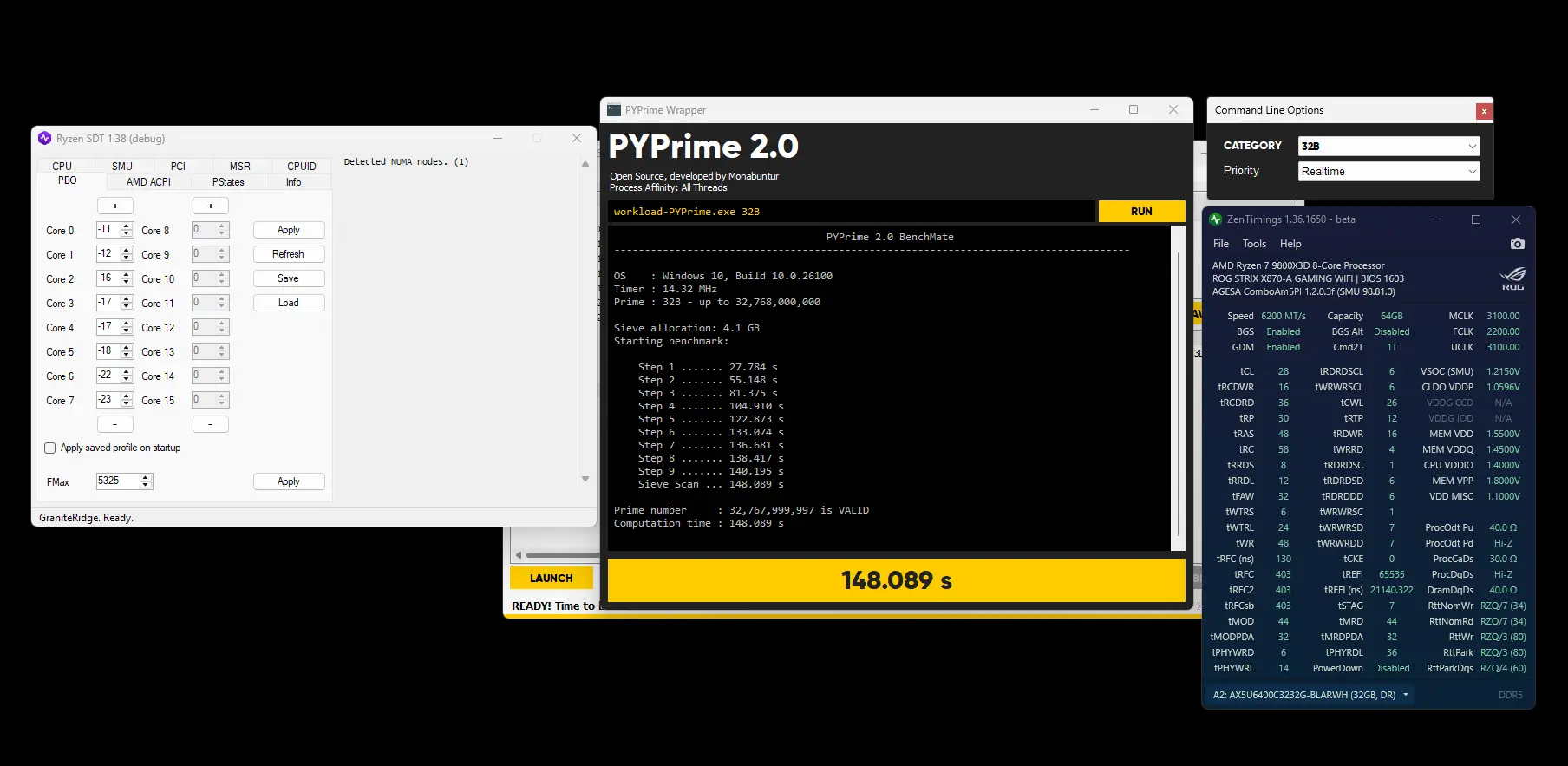

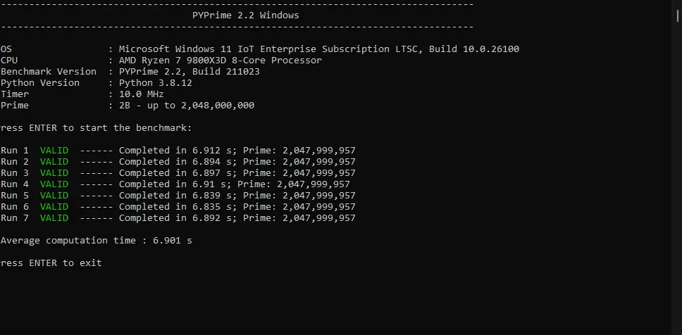

Dün pyprime 32b çalıştrdım. Hem tWTRS 4 ile denedim hem tWTRS6 ile.
tWTRS 6 ile olan sonucu ilerdeki BIOS Update'leri için kaydetmiştim.
tWTRS 4 ile 148.6 civarı bir şey çıktı. Bir de hocam artık ben 2B yapmıyorum. Saçma sapan farklı çıkıyor. Atıyorum bir 6.70 çıkıyor, sonra tekrar çalıştırıyorum 6.85 çıkıyor.
Sizde dert etmeyim hocam. Siz zaten 6400 de 1/2/0 bile açabiliyorsunuz. Şu anki sisteminiz gayet iyi bence. İleride RAM değişip yeni monitöre geçerseniz rahatlarsanız ama bunu yapmayıp sistemi komple değiştriceğinizden eminim . Bende takıntılıyım biraz sizin gibi.

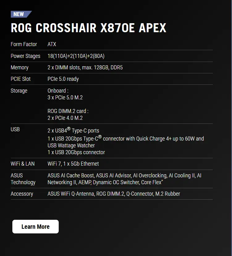

Seni bu anakart keser hocam. Bütün sınırları zorlayanlar bunu alıyor. Bu anakartla çok rahat 8600 MHz yaparsın. Istediğin gibi deneme yap takıl. Önüne engel çıkarmayacak bir anakart.
Ve istediğin gibi ATX olmasına rağmen sadece 2 DIMM var. Parazit yok. 10 katmanlı PCB var. 2:1 modda estirirsin bununla.
İleride yeni sistem alırsan da Apex serisi almanı tavsiye ederim. Uğraşmayı seviyorsun, eğer hobi yapıyorsan en iyisini almak zorundasın eğer almazsan benim gibi 1:1 modda 6200'de takılırsın
