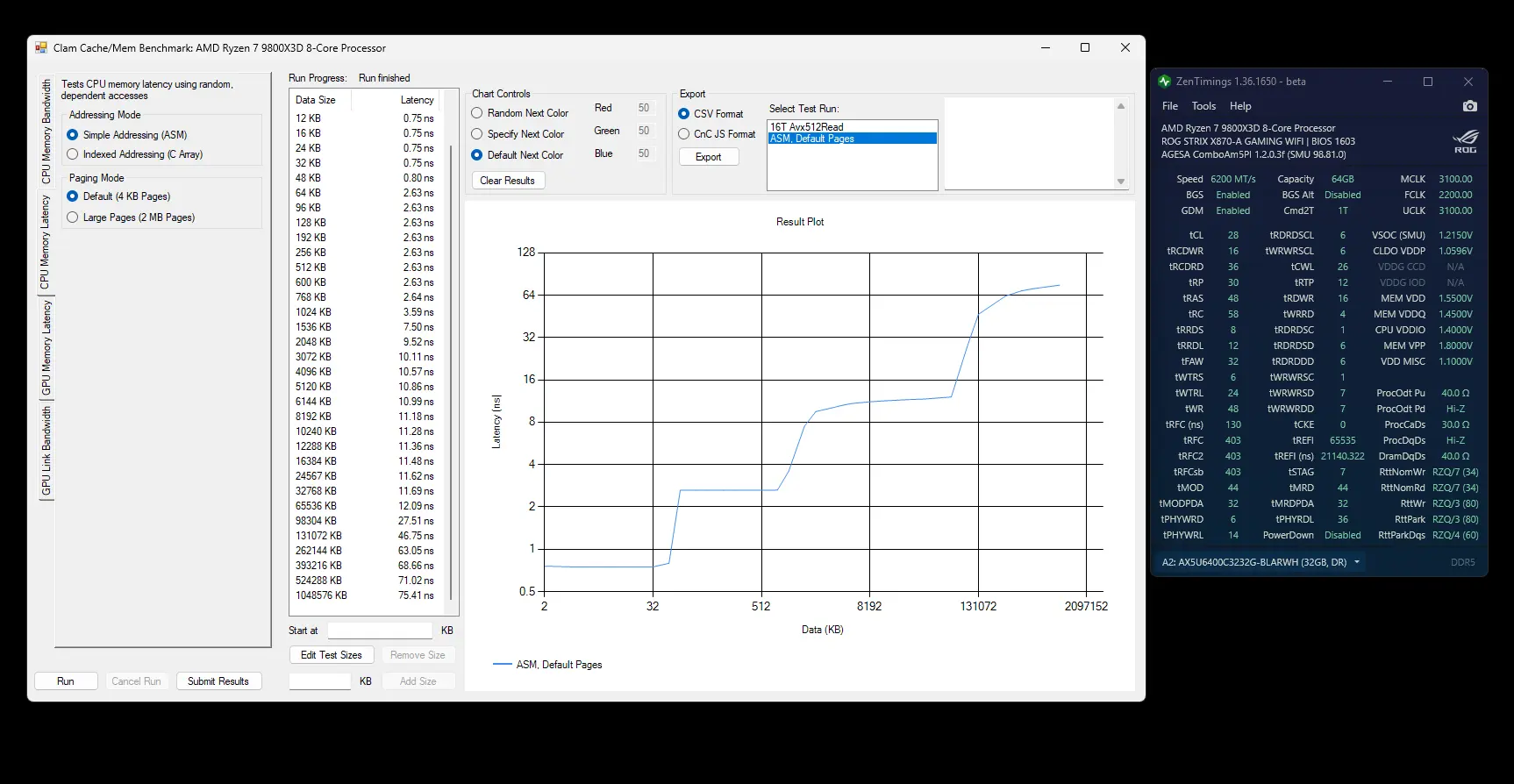

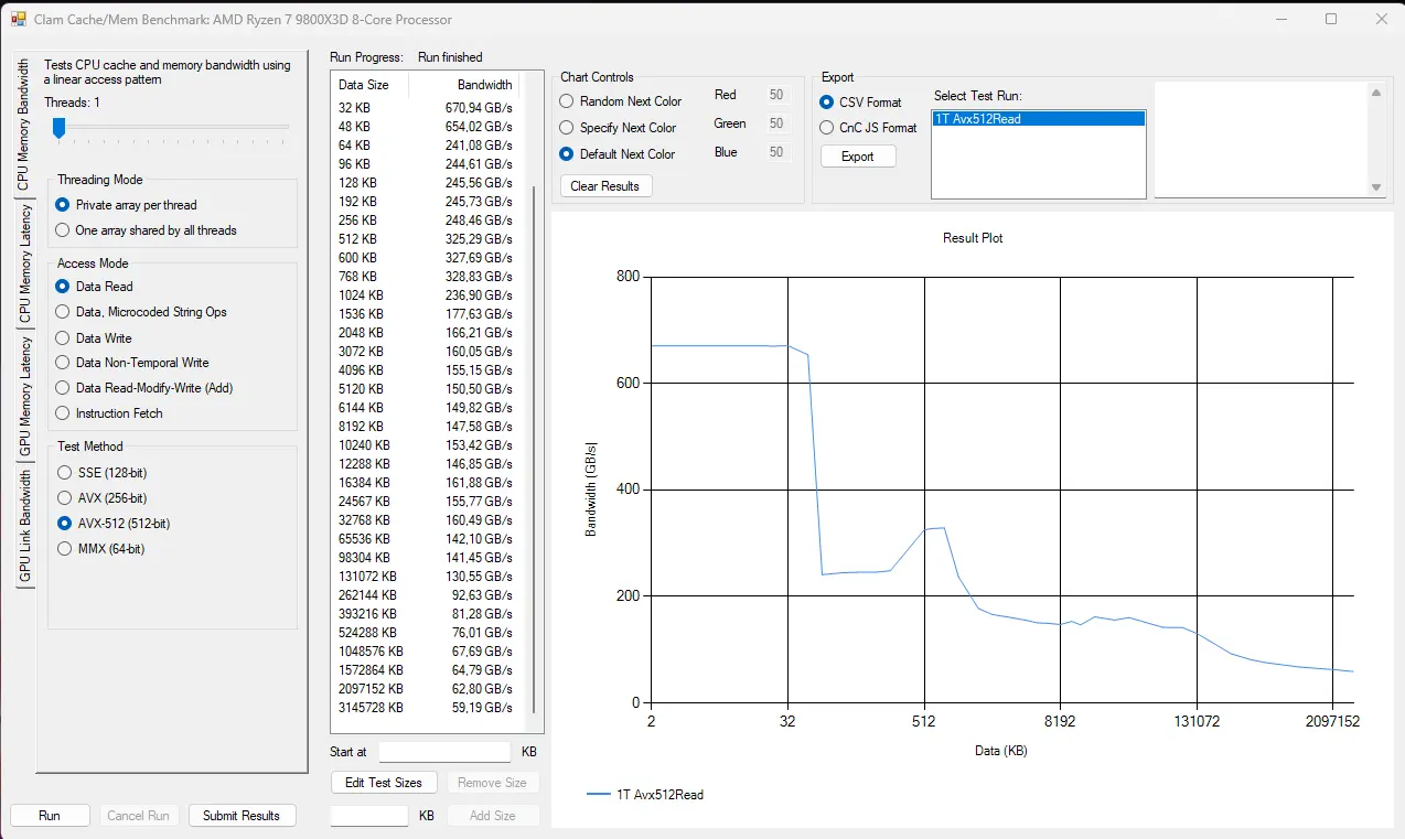

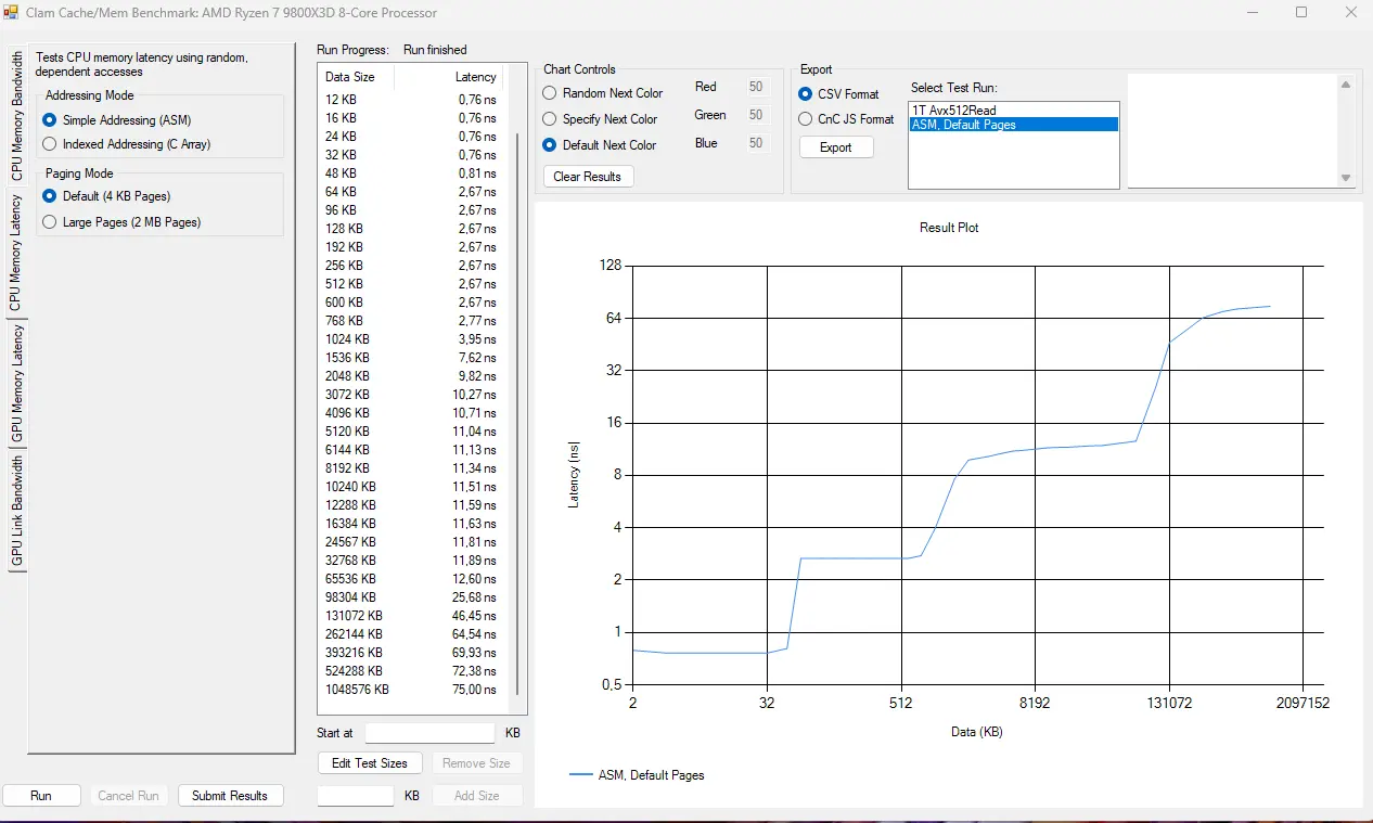

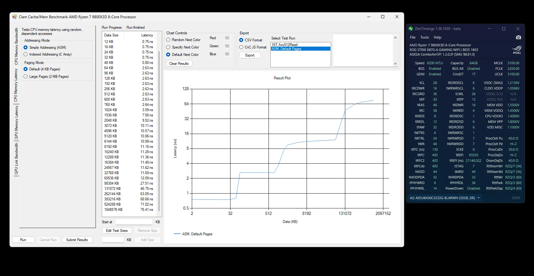

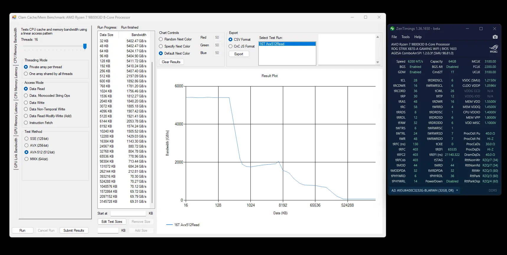

Clam indirip test edebilir misin hocam.
Bandwith testim.
Latency testim.
Yeni keşfettim bende. Pyprime gibi oynak değil daha doğru sonuç veriyor.

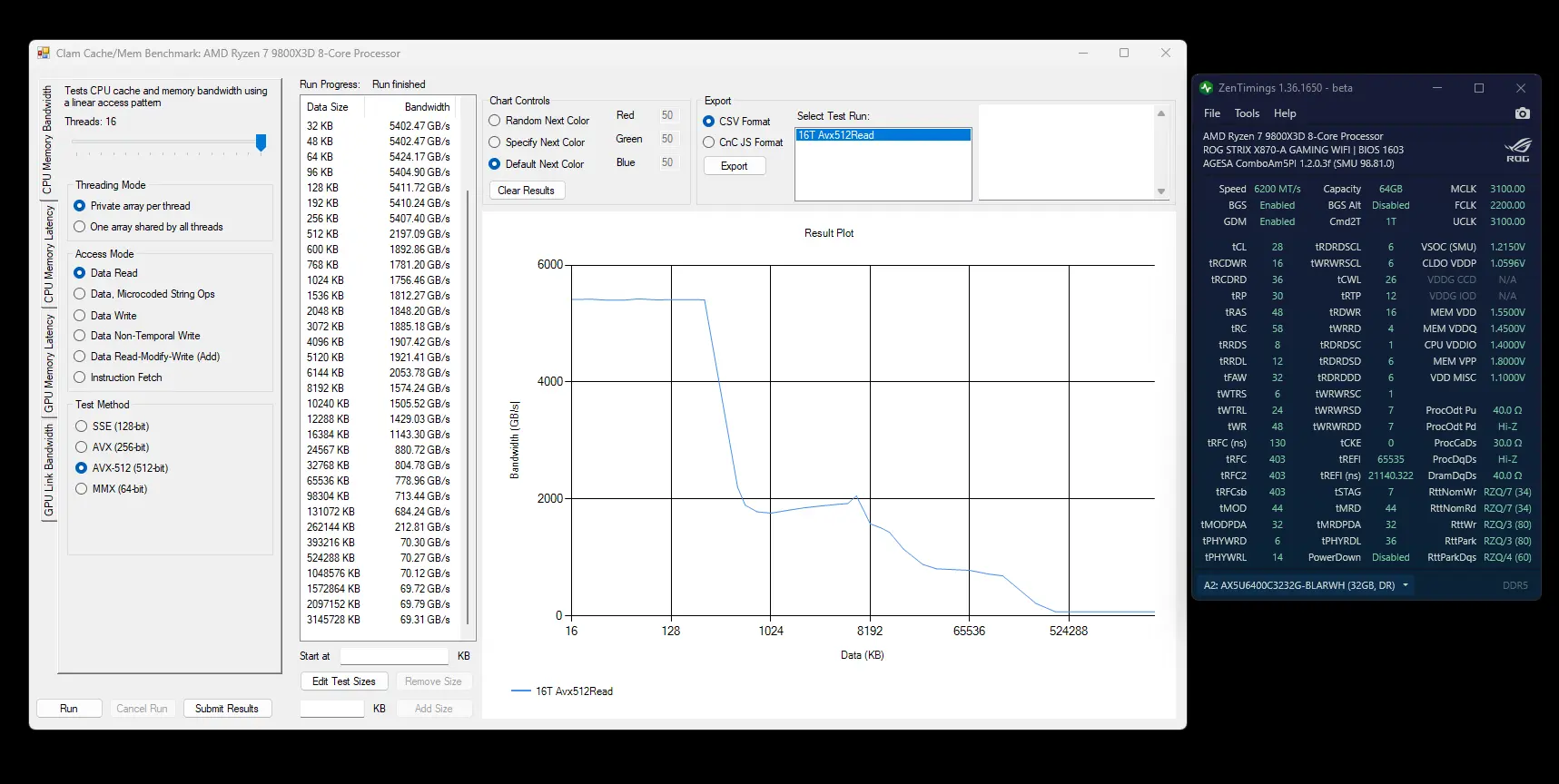

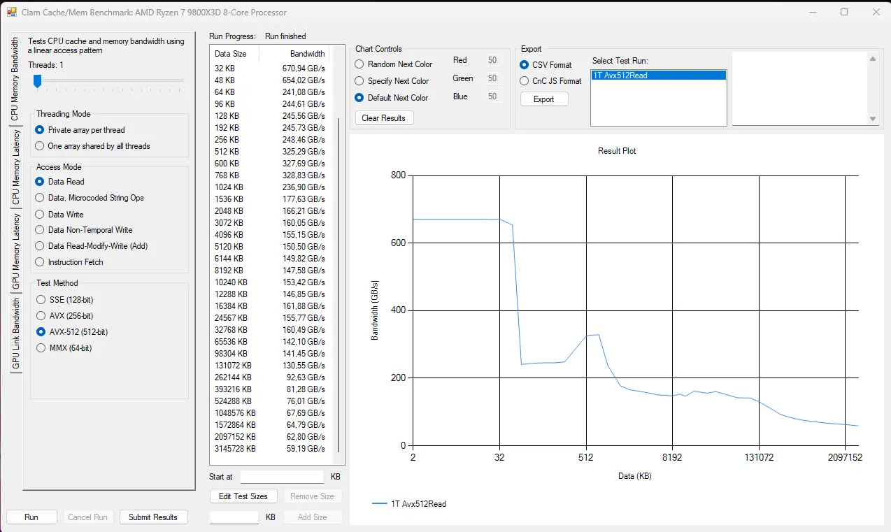

Bandwith testim.
Eki Görüntüle 162037

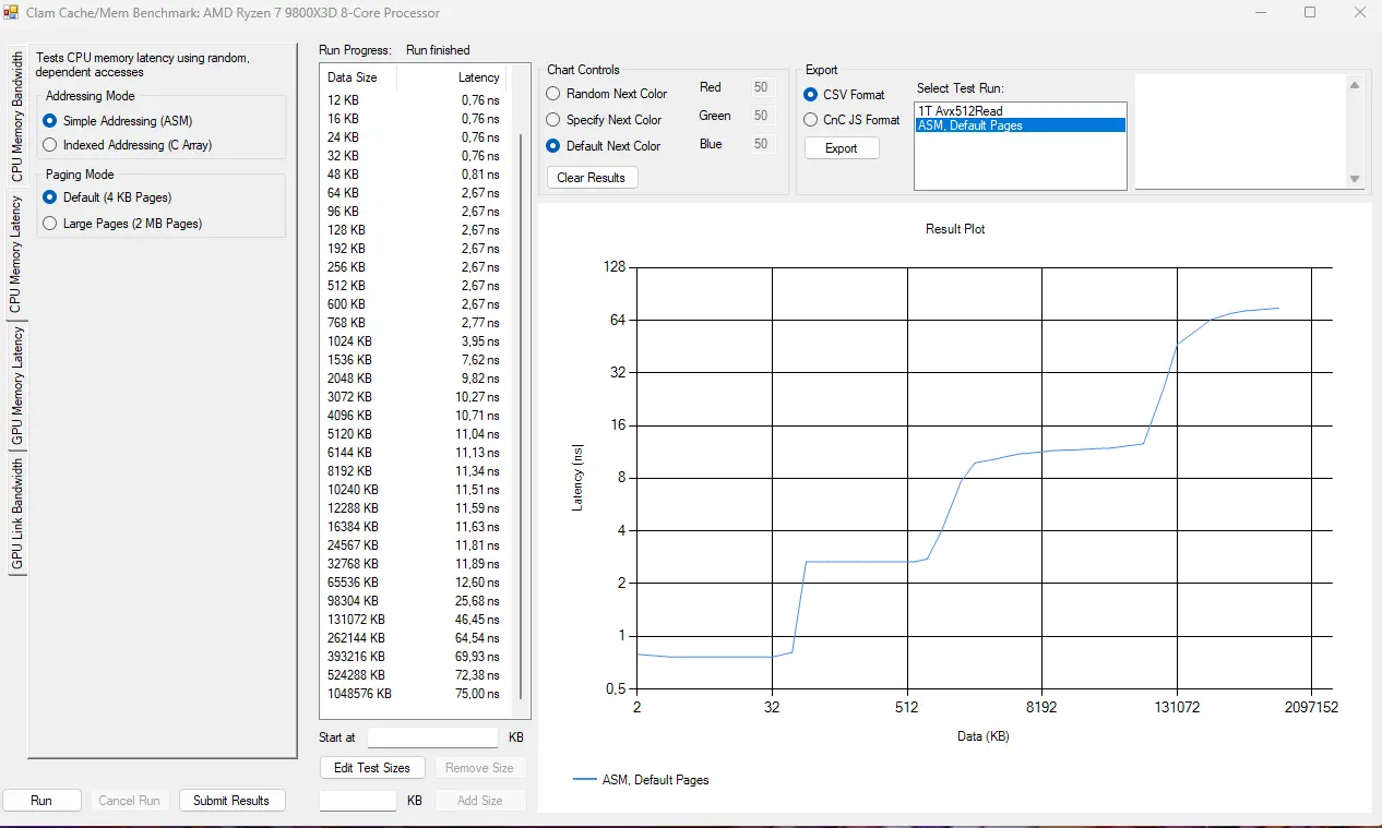

Latency testim.
Eki Görüntüle 162038

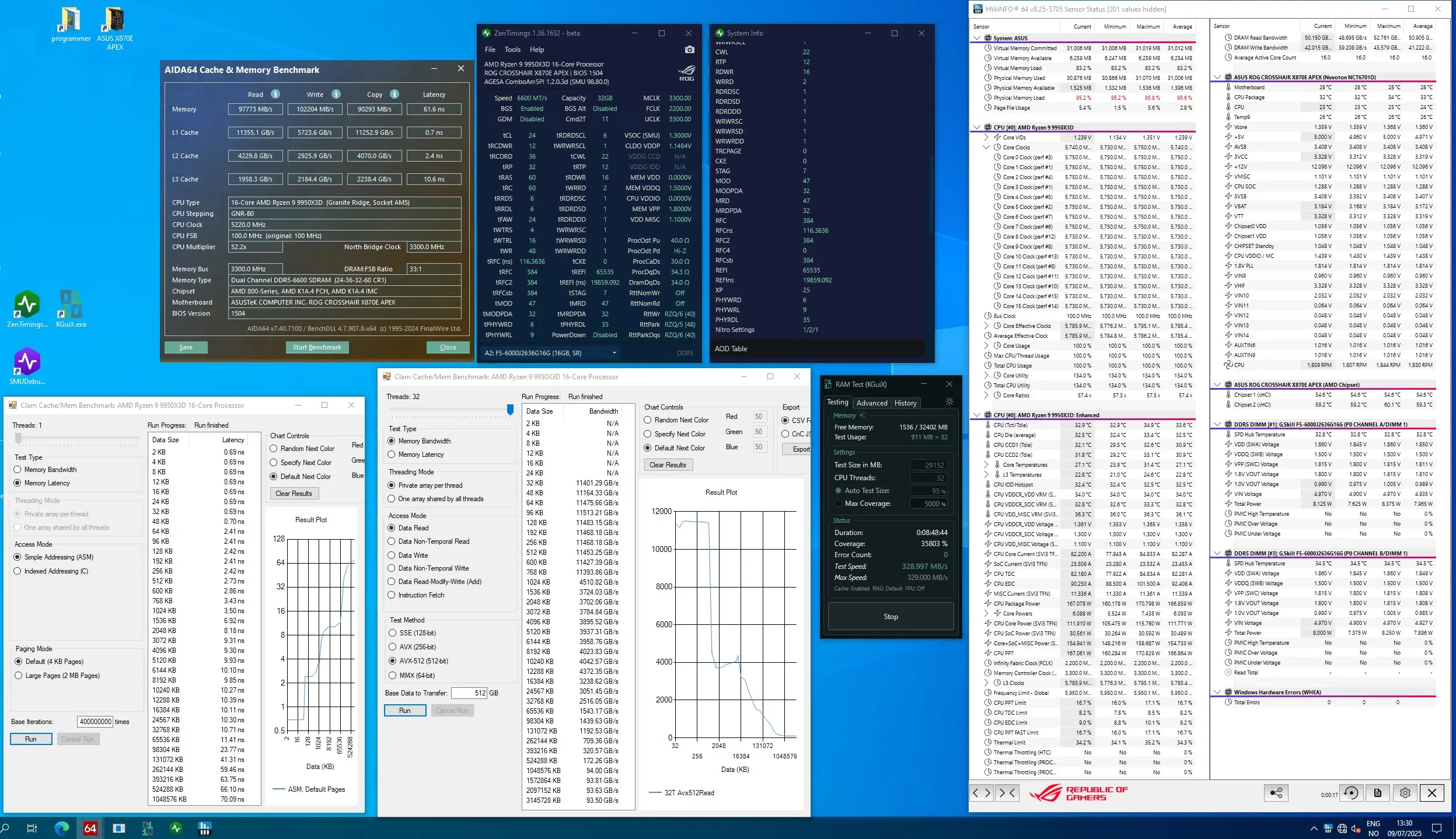

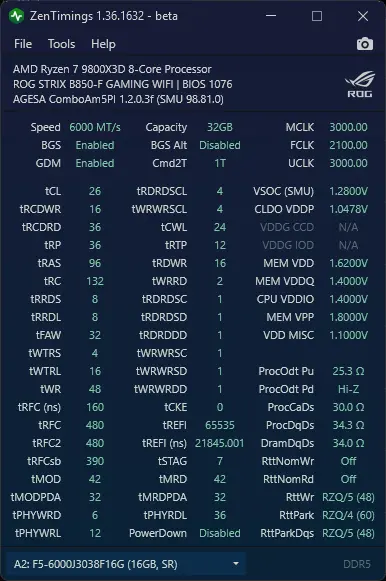

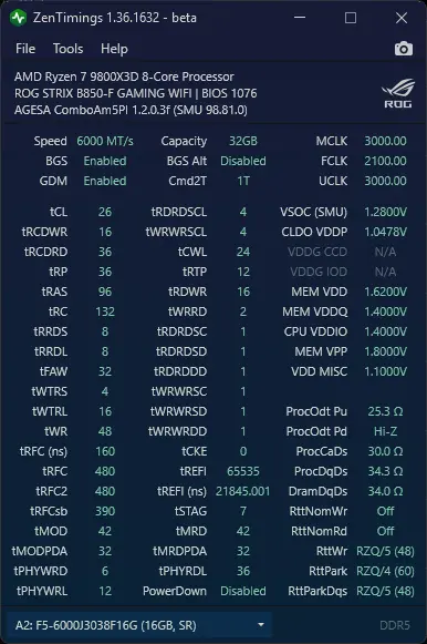

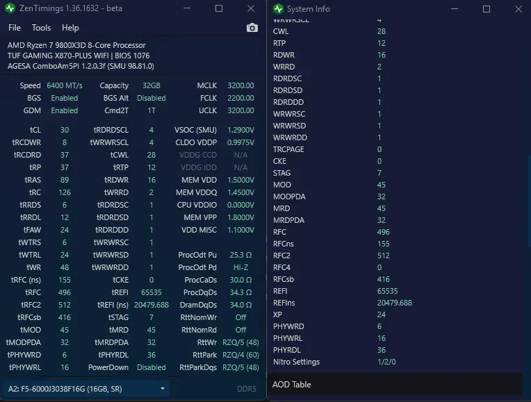

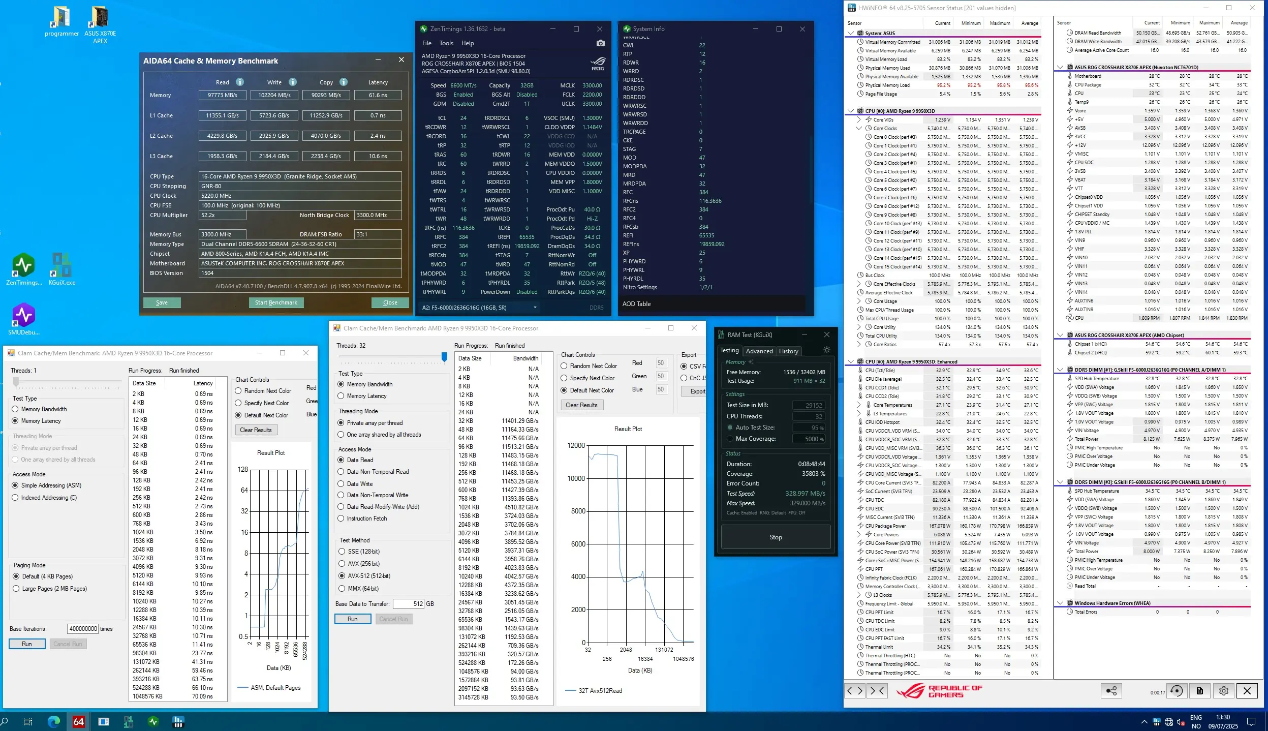

Tamam yapayım. Dün her şeyi sıfırladım ama. Şu 6200 c26 GDM Disable Karhu'da random failledi bir trainingde. GDM Enable yaptım o da failledi 1.63 vdd de fayda etmedi. Benim IMC patlak sanırım, 7/24 yapamıyor Karhu'da Sıcaklar çok sıkıntı.
Böyle geldi. PyPrime de 6.9-7 arası veriyor 6400 c30 1-2-0. Bunu da teste tabi tutmam lazım. 6200 akşama doğru hata verince sildim onu Niye verdiğini bile anlayamadım ki.
@Kitten Bandwith düşük ama sanki sana göre, anlayamadım tam. Bir bakarsın.
2200 bandwith mi throttlelıyor acaba bende, tam stabil değilse.

70ns falan zaten 6400 c24-26 GDM Disabled ile görüyorlar diye biliyorum. Ben GDM Disable yapsam birkaç ns kısar bence oradan. Sıcaklık bu işin düşmanı işte. Oda 30-40 derece olunca naparsan yap kar etmez. 70 altına düşürmek imkansıza yakın yani bunu latency kısmını günlük kullanımda. Bandwith kısmını hiç anlamıyorum. FCLK'nın işi olabilir ya da senin dual rank diye çok yüksek, bilemedim. @Kitten
@Kitten Thread kısmını 1 bırakmışım gerçi, sebebi o sanırım. Zaten bandwith önemsiz, latency önemli gaming için. Ben de hiç kullanmadım bu programı açıkçası.

@Kitten Bu 70 ns. 70'in altı ne kadar imkansız buradan anlaşılıyor.

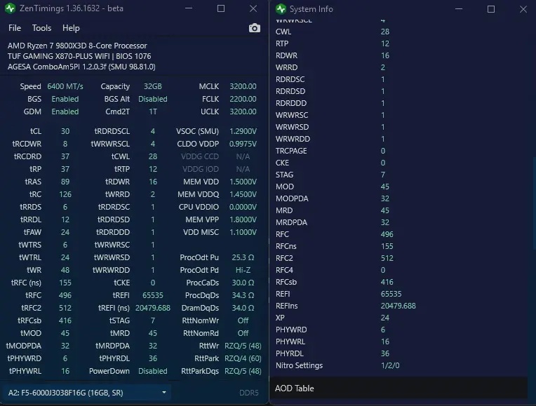

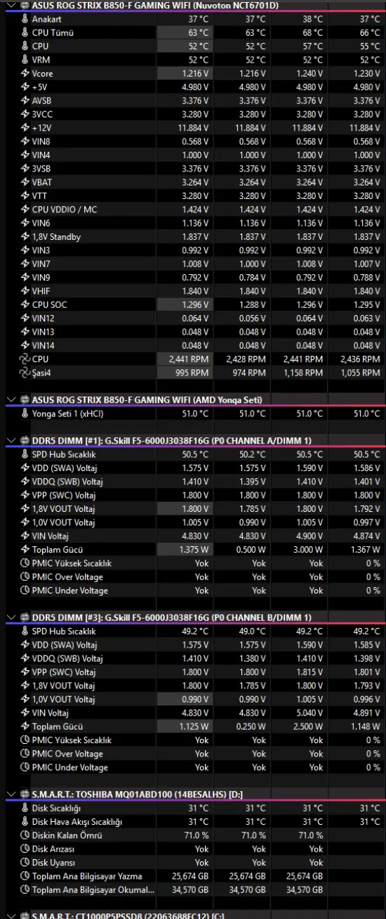

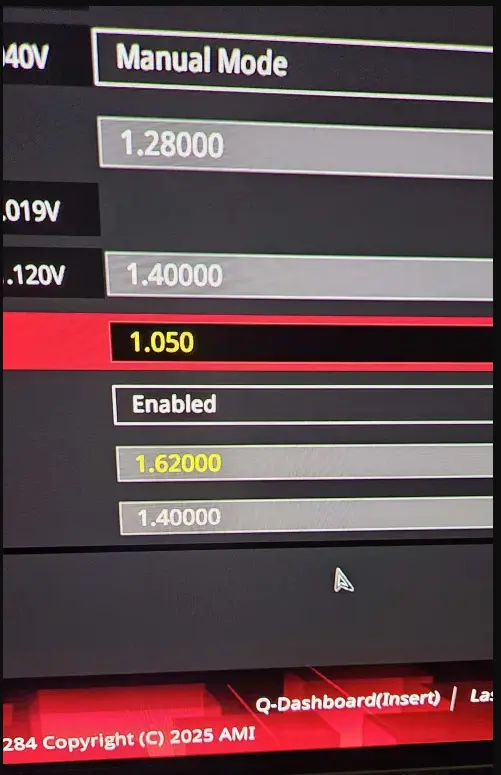

@Kitten Bu VDDIO'yu kaç vermiş bu arada ya, 1.43 VDDIO hayatımda görmedim, böyle ara değerler verdiğimde stabilite sorunu yaşıyordum ben. Niye 1.45 verip geçmiyorlar acaba. 1.43 ne abi.
@Kitten Bu Windows RAM mevzusunu nasıl anlıyor ya, yine memory diagnostic aç diye uyarı geldi restartta, BIOS sıfırlayıp expo 2 açtım, üstüne 6000 c30-36-36 diye zamanları girdim 3-5 saat oyun oynadım denedim işte, sonra restart attım yine geldi memory diagnostic. Abi oyunda sıkıntı yok, ben de bunu çözemedim. Karhu, OCCT algılayamadığını Windows nasıl algılıyor, bilgin var mı bu konuda? Fast boot kapatmayı unutmusum ondan mı verdi acaba.
Bizzat Dom'un ağzından okumuştum. 1.43 üzeri vddio stabilite sorunlarına yol açıyormuş. O yüzden vdd ve vddq fulleyenler vddioyu da 1.43'te kullanıyorlar. Zaten hem uclk hem de CAS latency zorladıkları için maksimum verebilecekleri Vddio'yu vermeleri gerekiyor. Ha bir de vddp arttırdıkları için vddio da artmak zorunda. 0.95 vddp ile 1.30 vddio kullanabilirsin mesela. Ama 6400 ya da 8400 MHz deniyorsan zaten 1.15 vddp vermen gerekiyor. Vddp yi o kadar yükseltince de 1.30 vddio da kalman mümkün değil. Mecbur maksimum vermen gerekiyor. Dom 1.435 veriyordu mesela. İleride attığı configlere de bak hep 1.435 veriyor adam.
Ha benim için 1.40 vddio yeterli. Vddp ben 0.95'te kullanmıyorum benimki 1.06 nispeten yüksek ama 1.40 vddio yeterli geliyor benim configimde.
Bu arada baktım sonuçlarına. Gayet olması gerektiği gibi gelmiş. Bandwith farkı sr olduğu için kaynaklanıyor olabilir ama emin değilim. Fclk değiştirip tekrar denemenizde fayda var hocam.
1 thread kullandım o yüzden öyle geldi o sanırım. c28 yapıp tekrar denedim, 75 yerine 75.8 gibi bir şey verdi, demek ki c28 tam stabil değil bir şekilde. Bu arada 1.45 nasıl bir instabilite kaynağı onu tam anlamadım, benim kart 1.488 1.5 arası veriyor zaten 1.45 verdiğimde, bunların direkt kaç veriyorsa o VDDIO'yu veriyor. @Kitten 1 saat Linpack de yapmıştım ben 1.4 vd 1.45 VDDIO için, aynı gelmişti GFLOPS bir yerden sonra 473'te mi ne sabitlenmişti işte.
VDDP mevzusu da çipten çipe değişiyor olabilir bu arada, ben çok rahat 0.95 kullanıyorum 1.45 ve 1.4 VDDIO ile, sadece 1-2-0 Nitro'da 0.95 stabil değil, 1.0 ve üzeri stabil. Vddio + vddp ilişkisi bende olmadı yani tam anlamıyla. Hatta 1.15 vddp vermek crash veriyor oyunda bir müddet sonra, testlerde hata olmadığı halde. Sebebini çözemedim @Kitten
2:1 modda VDDP aşırı önemli, bence onlar o yüzden öyle düşünüyor. 1:1'de 6600 c28 falan denemiyorsan 0.95 vddp 1-2-1 Nitro'ya kadar iş görüyor. 6400 c26 açıp da 0.95 kullananlar da var yani vddp autoda bırakanlar baktığımda. 2:1 modda 0.95 mümkün değil ama, 1.05 lazım minimum gibi bir şey, o da yetmez 8400'e falan 1.15+ lazım.
VDDIO da zaten önemli gidip de 1.3 1.35 VDDIO'ya 8000 açmak mümkün değil bence, ben görmedim. En azından 1.4+ olması lazım. Ama 1.45 nasıl bir instabilite sebebi cidden bilmiyorum, ben 1:1 zorlarken hep verdim 0.95 vddp ile 1.4-1.45 Vddio, aylarca kullandım, hiç sıkıntı yaratmadı neredeyse. @Kitten

@Kitten Hatta şöyle diyeyim, 1.4 VDDIO verdiğimde ne yazık ki 1.44-1.42 bandında bir inip bir çıkıp veriyor Ben bu anakartta iyi ki stabil acabiliyorum bu RAM'ı, ya da öyle zannediyorum diyeyim. Stabil olman için sabit vermesi lazım uzun süre, bir inip bir çıkarsa stabilite sağlanamaz, SoC manuel mod deyip veriyorsun, neden offset mode değil mesela, onda stabilite aşırı zor çünkü, hiç denedin mi bilmiyorum. Ben şu an offset kullanıyor gibiyim bu voltajları, sende direkt ne veriyorsan onu veriyor, çok şanslısın o yüzden.

Yük altındaki meydana gelen Vdrop değil bu sorun aslında, bambaşka bir seviyede şu anda. Dümdüz stabiliteyi bozuyor.

20 mv SoC Vdrop, diğer sensör 50 mv fazla, VDDIO yine 20-40 mv arası artırıyor random, 1.6 vdd'yi 1.575 veriyor @Kitten Rog B850

İlginç olmuş hocam. Ayhan'in dediği gibi en kötü önceki haliyle aynı olmalıydı. İki tarafinda bandını soktunuz mu? Uygularken yırtılma vs oldu mu? Vidaları eşit şekilde sıktınız mı?

Gdm disable denedim sabaha kadar. Yok olmuyor. Linpack Extreme çalıştırıyorum ben ilk olarak eğer faillemezse karhu, VT3, anta diye devam ediyor.
Bir türlü gdm disable linpackte Pass alamadım. Aslında aldım birkaç kez ama sonraki bootta fail oldu. SoC'u yükselttim timingleri gevşettim Nitro'yu kapattım yok. Olmuyor. Ama pyprime da 6.6 sayıları C28 ile görmek güzeldi. 6200C26 gdm disabled yapsam 6.5'lere düşebilirdim muhtemelen.
Ancak zamanı değil. Onu anladım kışı beklemek lazım. Bir de gdm disable yapınca vddp ihtiyacım azaldı hatta 1.06 stabilken stabil olmamaya başladı düşürmek zorunda kaldım. Zaten linpackte Pass aldığım denemelerimde ancak vddp düşürünce Pass alabilmiştim. Gdm disable bambaşka bir mevzu. Margin yok, buffer yok direkt neyse o. Latency çok düşük evet ama stabil hale getirmek işkence. Ya da bilmiyoruum dr kite sahip olduğum için bu kadar sıkıntı çıkardı bana.
Birçok timing sıkıntı veriyor, birkaç dual rank ile uğraştım, twtrs ve sd-dd timingleri sıkıntı yapıyordu birinde, onları 8-8 yaptım, twtrs 6'ya çektim, gdm disable açabildim bu sayede. En ummadığın şeyleri gevşetmen gerekiyor. Açamaman imkansız aslında. Her türlü açılır da deneme yanılma işte, bir sürü zaman var hangisi sıkıntı bilmek zor. gdm senin yerine yuvarlıyor çünkü onları. Soc ihtiyacı artırıyor evet biraz, ama sen 1-2-0'sın, 1-2-1 denemelisin gdm off iken, gdm off+ 1-2-0 çok büyük mevzu, farkında değilsin @Kitten
1-2-1 yaptığında açabilmen mümkün olur timing kaynaklı sıkıntı yoksa, vdd'yi de azıcık artır bazen gdm disable fazla vdd istediği oluyor, hepsi deneme yanılma işte, yüksekten verip her şeyi sonra düşürme işine gidilmeli, vddp başlı başına bir sorun, önce auto bırakıp sonra 1.15'ten düşerek kendin bulman lazım.
Dual Rank'ta GDM disable çok zor, şu an verdiğin zamanlar gerçek değil, hepsini yuvarlıyor işte. Gdm kapattığında onu senin yapman lazım ve en ummadığın şey çıkıyor, ben 2-3 saat uğraştığımda çözebildim DR kitte. Dediğim zamanlar sıkıntı çıktı. 1.56 vdd veriyorsan geçici olarak 1.6 ver o da aradan çıksın, vddio vddq zaten yeterli 1.45 ve 1.4, ondan sıkıntı olmaz. 1-2-0 aşırı zor ama gdm off iken, 1-2-1 denemen lazım ilk önce gdm kapattığında, her şey sabit iken. @Kitten 1-2-0 + gdm off yaptığımda önceki tutan vddp'ler bende de tutmadı, fazlası azı sıkıntı yarattı. 1-2-0 ile birleştirmemek lazım kısaca, ona dikkat et.
Gdm off + 1-2-1 > Gdm enable + 1-2-0 olması lazım @Kitten SoC ve VDDP ciddi düşürürsün, 1-2-1 geçtiğinde. Adamın biri de bahsetmiş zt'de, 0.95 vddp + 1.25 soc'da 1-2-1 gdm off stabil iken, 1-2-0 + gdm disable geçtiğimde 1.15 vddp + 1.3 soc altı stabil olmadı demiş. Gerçekten de öyle.
@Kitten Ben de merak ettim, ilk dediğim gibi dener misin 1-2-1 Gdm off, soc geçici 1.25 verebilirsin 1.21 yetmeyebilir. Vdd ve timingler bence dursun, onlar kaynaklı olma olasılığı da çok fazla da, ben denediğimde sd-dd ve twtrl kısmam gerekti. Hem 1-2-0 hem gdm off ayrı bir seviye, çok uğraşman lazım ve kazancı çok az. Zaten latency kafadan 0.1 düşecek gdm off, 1-2-1'in eklediği minicik latency çok etkilemese gerek Seni büyük dertten kurtaracak. Ben 1-2-0 yaptıgımda vddp, soc hiçbir şey uymadı, vddp fazlası azı hep problem cıkarttı 1-2-0'da. Uğraşılmaz 1-2-0 gdm off ile kısaca. 1-2-1 kullanılması lazım off iken.
@Kitten Primary'lerin gerçekten stabil olmayabilir, trcd ya da trp belki, bir tık onları da gevşet off iken. trcd 36 %100 stabil olacak diye bir garanti yok off iken ama olması gerekir yine de. trp de a die olduğu için bence stabildir, ama denemek lazım. Asıl sıkıntın timing kaynaklı değilse, 1-2-0 kaynaklı.
Biraz gezdim dc'de de, gdm off bazı kitler sevmiyor, daha doğrusu hem timingler tutmuyor hem de vdd fazla istediğinden bahsetmişler. Tüm zamanları verdiğin birebir değerde çalıştırdığı için dedikleri doğru ama uçuk rakamlar değil bunlar, 8400 c32 uğraşmıyoruz çünkü, bir tık marjin verip öyle denemek, sonrasında düşürmek lazım. 1-2-0 hayal bir de, çok zorlar. 1.29 SoC altında hata veriyor bende, oradan anla 1-2-0. 1-2-1 gdm off iken 1.25 bile stabil 6200'de @Kitten
Senin yerinde olsam yapacaklarımı yazayım, 1.6 vdd 1.45 vddq 1.4 vddio yeterli, c28 trp 32 trcd 37 sd-dd'leri 8 çekerim şimdilik, twtrl zaten gevşettin, bu haliyle denerim ama sendeki asıl sıkıntı bence 1-2-0 aşırı agresif kaçması gdm off iken. Aynı problem bende oldu, vddp ve soc tutturamıyorsun, azı fazlası sıkıntı vddp'nin 1-2-0'da. @Kitten
