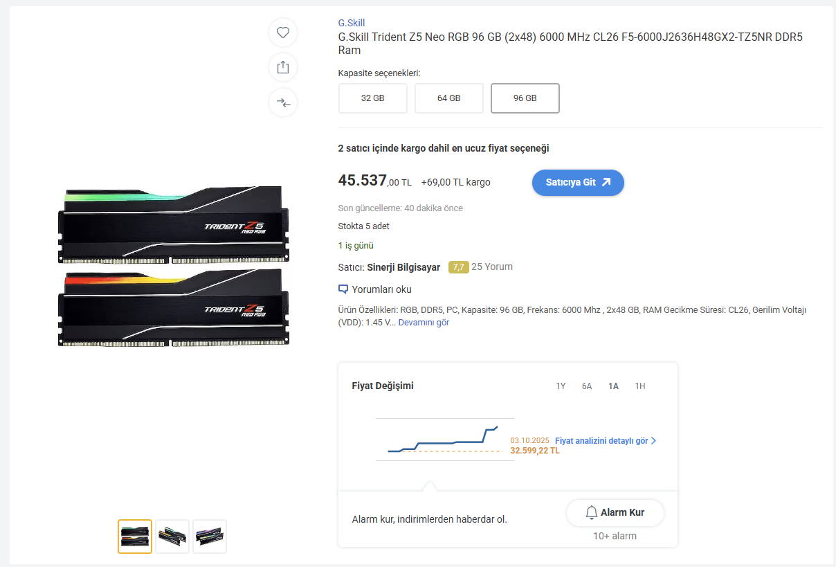

@Krmm Bu fiyat nedir arkadaş ya, vazgeçtim alma. Direkt sistem diziliyor bu paraya :D
Ben sana önerdiğimde 25k değil miydi bu.
Bu değil hocam şunu alırım alırsam : https://www.akakce.com/ram/en-ucuz-...j2636h32gx2-tz5nr-ddr5-fiyati,1019682439.html
Ama dediğin gibi bu paraya sistem diziliyor :D Cidden bu parayı vermek bana ne kazandırır onu düşünüyorum. Çok fark olmayacak yani. Ama ciddi fiyat farkı var. Birisi 19 bin diğeri 33 bin :D
6000 CL 30 G-SKİLL'i direkt eledim zaten hocam takip listemden çıkarttım. Dominator titanium CL30 kumarına girsem mi onu düşünüyorum. Bu arada m-die çıktı diyelim ne kaybedecem ? O.c potansiyeli yok dedi LH44 hocam. Onun dışında ne kaybettirirki bana ?
4 yıllık çipe 20k bayılmış olacaksın, Dominator deneyeceksin mecburen başka şansın yok şu anda. 35k verilmez buna.
@Krmm Bence bunu al ve bu işi burada bitirelim.
+69 TL kargosu da var bak çok manidar.
@Krmm Sana tek opsiyon dominator 6000 CL30 o zaman. Diğerini 25k sanıyordum, 35k verilmez kesinlikle. G.Skill M-Die ama Dominator A olabilir, ona bakarsın aldıktan sonra.

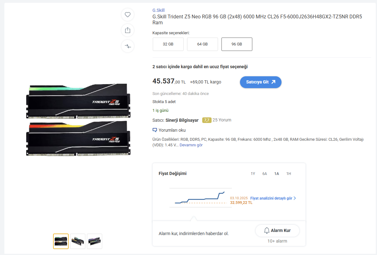

Eki Görüntüle 197881
10 bin liralık malları 45 bine sattıkları döneme denk geldik vay arkadaş :D Şaka bir yana şuan 2 ram arasında karar vermem gerekiyor. Ben bi düşüneyim bu konuyu . Bu arada bir sorum daha olacak hem sana hem de @LH44 hocama.

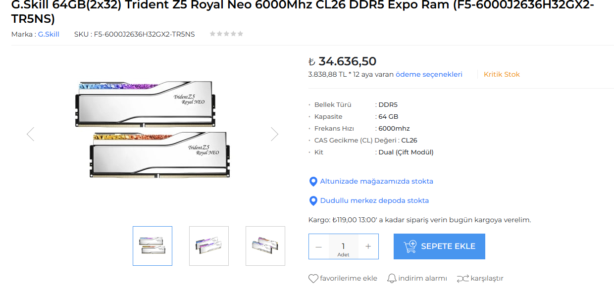

Bu corsair veya cl26 g-skill ram'i aldım diyelim. Anakart olarak sağlam bir anakarta ihtiyacım var mı ? Çünkü bu ram'ler O.c açısından önü açık ram'ler. Anakart olarak güçlü bir şey lazım mı ? Eğer sağlam bir anakart lazımsa şunu alacam : https://www.akakce.com/anakart/en-u...-wi-fi-amd-am5-ddr5-atx-fiyati,741685639.html
Ama eğer hiç farketmiyorsa şunu düşünüyorum : https://www.akakce.com/anakart/en-u...-wi-fi-amd-am5-ddr5-atx-fiyati,778720647.html
@Krmm tek seçenek Dominator. 6600MT/s CL32 alırsanız kesin A-die o.
IMC sağlam gelirse 6600 CL28 veya 6400 CL26 deneriz onda.
Milyonda 1 gibi de olsa 6000MT/s CL30'un M-die gelme ihtimali var. 6200 CL28 görürsek öpüp başımıza koyalım. M'ler mecaz anlamda patlıyor ötesinde.
Samsung'da boş durmuyor tabi orası ayrı. G.Skill bu sebeplerden ötürü Red Flag.
CL26 dediğimiz gibi kesin A. Ama o para verilmez.
17.000'e hala duruyorlen Dominator 6600MT/s CL32'yi çekin derim.
