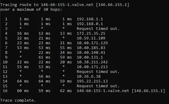

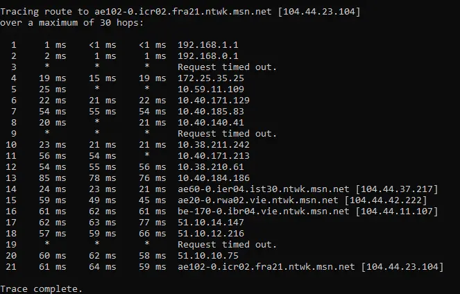

Özellikle bu sorun CS 2'de başıma geliyor. Bir anda 70 pinglerden 350 civarı pinglere varıyordu. Keenetic bir router alıp QoS ayarladım ve bir nebzede olsa sorunuma çözüm oldu ama bu sefer de 30-40 ms civarında sıçramalar oluyor. PUBG’de ise daha az olsada 50-60’larda. 2000’leri nadiren de olsa gördüğüm oluyor. Başka yapabileceğim bireysel olarak bir şey var mıdır? Bir de dikkatimi çeken iki şey var. Herhangi bir Avrupa'daki sunucuya 10 hoptan önce ulaştığımı görmedim ve 10.xx.xxx diye devam eden IP bloklarında turladıkça turluyorum.
Traceroute değerlerim.
Bu da PUBG’nin (Fransa sunucusu olması lazım.)

Bu 10.xxx diye geçen ip bloklarını internette arattığımda Superonline kullanan kullanıcıların traceroute değerlerinde de çıkıyor. Galiba Kablonet benim trafiğimi Superonline üzerinden mi sağlıyor ben mi yanlış yorumluyorum acaba. Eğer böyle bir şey varsa Superonline geçsemde sorunlarıma çözüm olmaz gibi.
