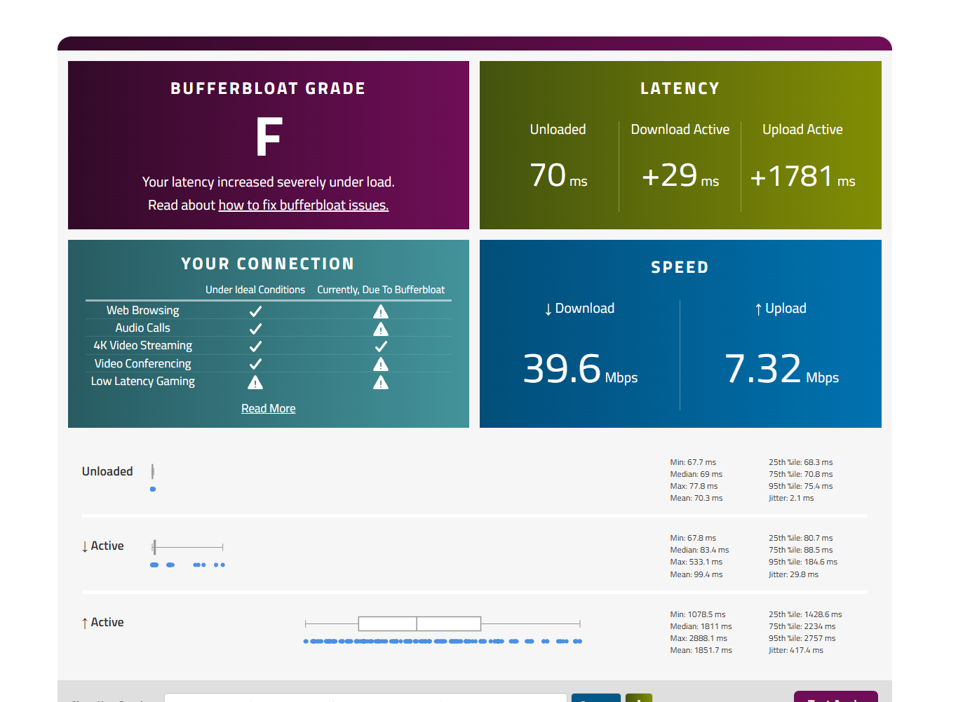

Kabloyu değiştirdimde sonuçlar böyle F yani çok kötü ne yapacağım ya.
QoS'tan hızı 30'a sabitledimde düzelir mi bilmiyorum.

Bu resim çok kötü gerçekten 2 tane daha resim at, QoS'u kapatıp, sadece bilgisayarına bağlı olacak şekilde Speedtest ve modem ara yüzünden hat değerlerinin olduğu kısımdan bir resim at. Eğer orada da dB değerlerinde dengesizlik var ise, ya evin hattında sorun vardır ya da santralde.
Hat değerlerinin resmini atınca olayı çözeriz.

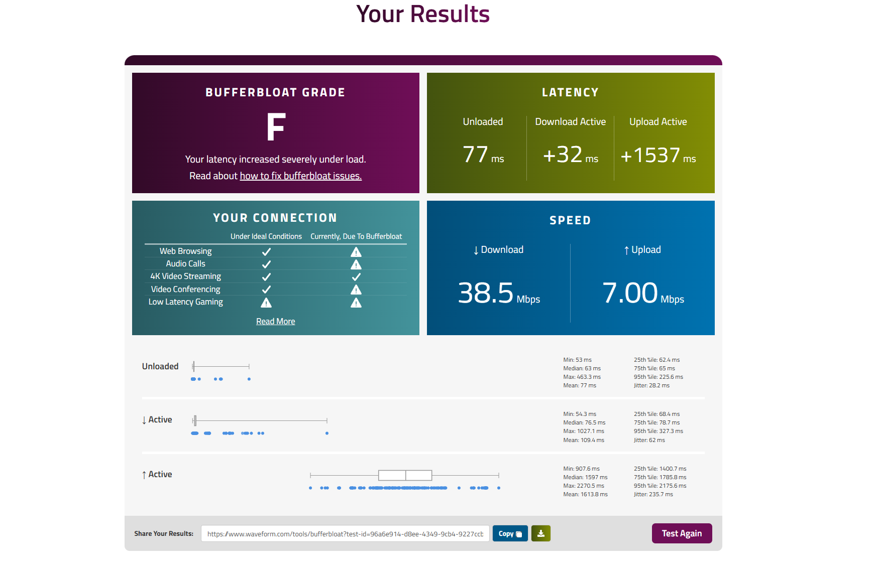

Son attığım modemi reseti iğne ile yapıldı arayüz resetide yapıldı hala böyle kötü.
Sendede klasik VDSL2 sorunu mevcut. Apartman kutusu var ya, ekip çağırt ve oraya gelen sinyali kontrol ettirt. Oraya sinyal düzgün geliyorsa, apartman kutusundan evine gelen kablolarda sorun vardır.

Eğer apartman girişindeki kutudan da bu verileri alıyorsanız, santralden evine gelen hatta sorun vardır; yine ekipler düzeltmek zorunda o sorunu.
Ne yazık ki böyle kademe kademe sorunun yerini öğrenmek zorundasın, çünkü TTNET ekipleri hiçbir zaman bu kadar kapsamlı bakmaz; sen zorlayacaksın ekipleri.
Yani kısa özet, senin paket kaybı sorunun yurt dışı çıkışlarından değil, modeme olması gereken hız ulaşamıyor; yüksek ihtimal kablolarda sorun var, ana hatta ya da ev hattında.
