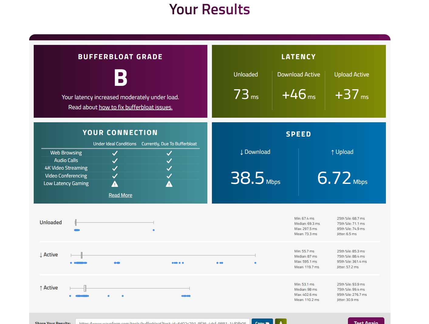

Bir de hocam oyun indirirken bazen 10 bazen 38 çok değişiyor yani hızımda.

Tamamdır hocam bir de galiba şu an daha iyi oldu QoS'tan öncelik verdim bilgisayarın olduğu porta.
Aynen bak ciddi düşmüş, normal bir Speedtest yap. Upload kaç olmuş ona da bak.
Senin upload da ciddi sorun var, geldiklerinde onun üzerinde dur, yapabilecekleri bir şey var ise yapsınlar. Port değişimi gibi vss. Yükselte bildiğin kadar yükselt alınabilecek hız seviyesini.
