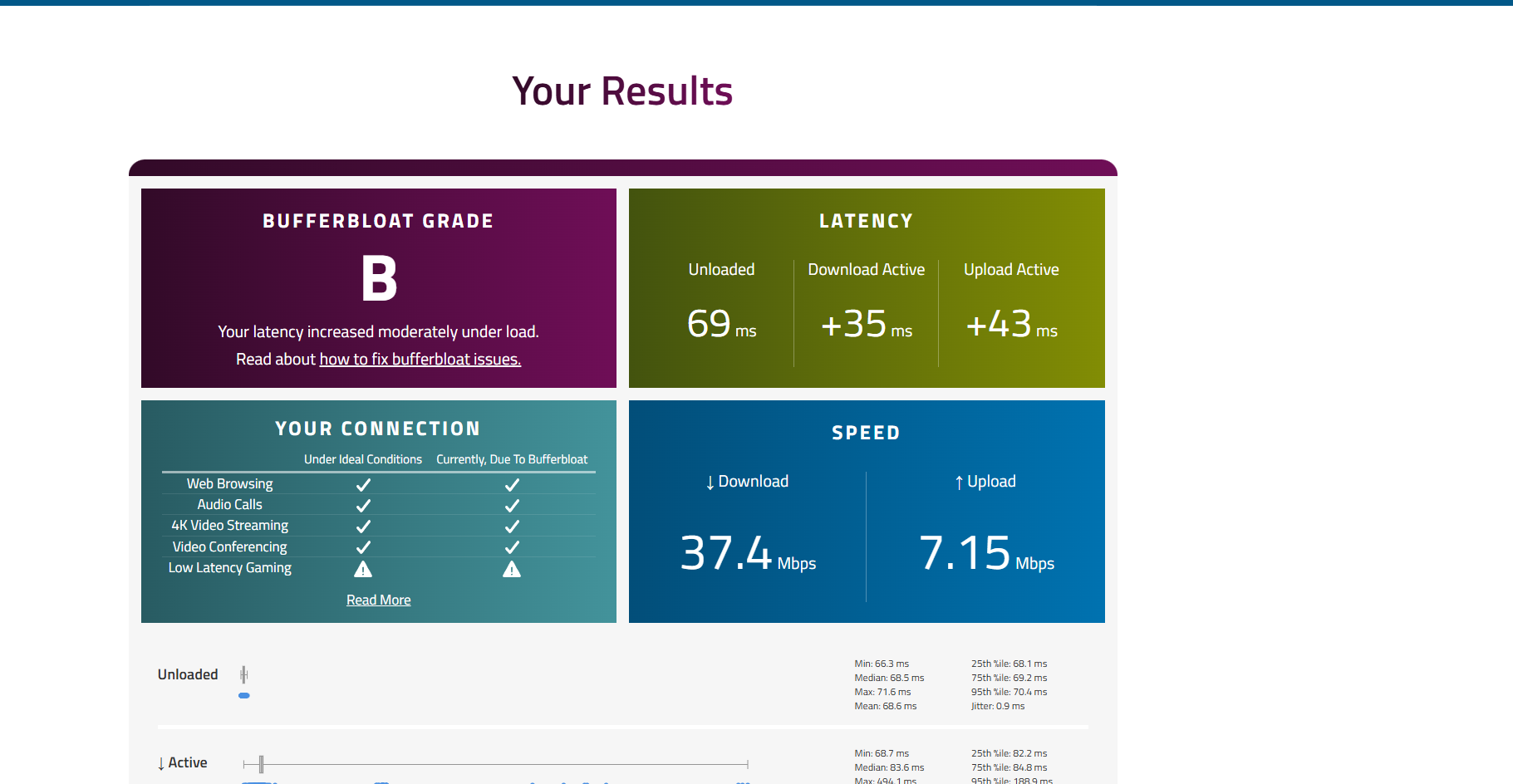

Test değerleri şu an bir tık daha iyi a gösteriyor +35 ms ama hala paket kaybı var ya acaba neden.
Normal ms'inde yüksek çıkıyor senin, 69'un yanına downlaod ve upload ms leride ekleniyor öyle düşün. Yani bir şey indirdiğinde senin ms in 69+43 oluyor yani 112 MS oluyor, downlaod tarafında da öyle.
Bende şimdi yapıyorum bende de downlaod 20, Upload 30 larda çıkıyor ama unloaded kısmı 15 çıkıyor, sende belli ki y. Dışı çıkışlarında ciddi ping var + bir de sağdakiler eklenince ciddi artış oluyor.
Normal Ms'inde yüksek çıkıyor senin, 69'un yanına downlaod ve upload ms leride ekleniyor öyle düşün. Yani bir şey indirdiğinde senin ms in 69+43 oluyor yani 112 ms oluyor, downlaod tarafında da öyle.
Bende şimdi yapıyorum bende de downlaod 20, upload 30 larda çıkıyor ama unloaded kısmı 15 çıkıyor, sende belli ki y. Dışı çıkışlarında ciddi ping var + bir de sağdakiler eklenince ciddi artış oluyor.
