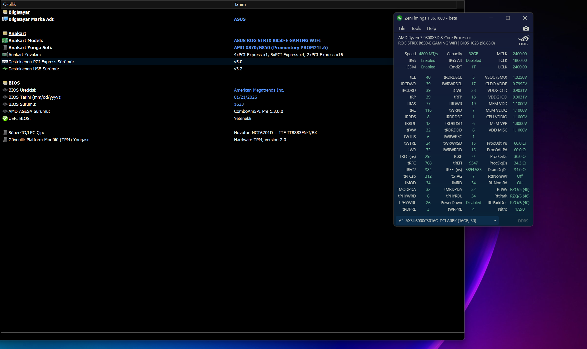

Dediklerinizi az çok anladığımı düşünüyorum teşekkür ederim bilgiler için, önceki mesajlarda daha önceki bios sürümlerine güncellemem gerektiğini yazdınız sandım benim hatam yanlış anladım kusura bakmayın eski sürümlere güncelleyemediğimi belirttim. Şu an 1623 sürümünü yükledim biosa attı Expo falan açmadan Windowsu açtım, sonraki adım ne olsun direkt expo mu açıyım yoksa manuel ayar mı girelim. Dediğiniz gibi AIO montajını çok sıkı yapmış olabilirler onu bir ara tamamen söküp termal macununu yenileyip kontrol edeceğim. Dün biraz vidalarını gevşettim çıkar gibi oldu ama yine içim rahat değil tamamen sökeceğim
Bios 1623 de şu an.

Bios 1623 de şu an.

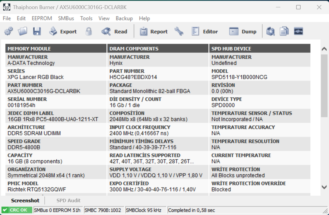

Hynix A Die sanırım ama emin değilim
