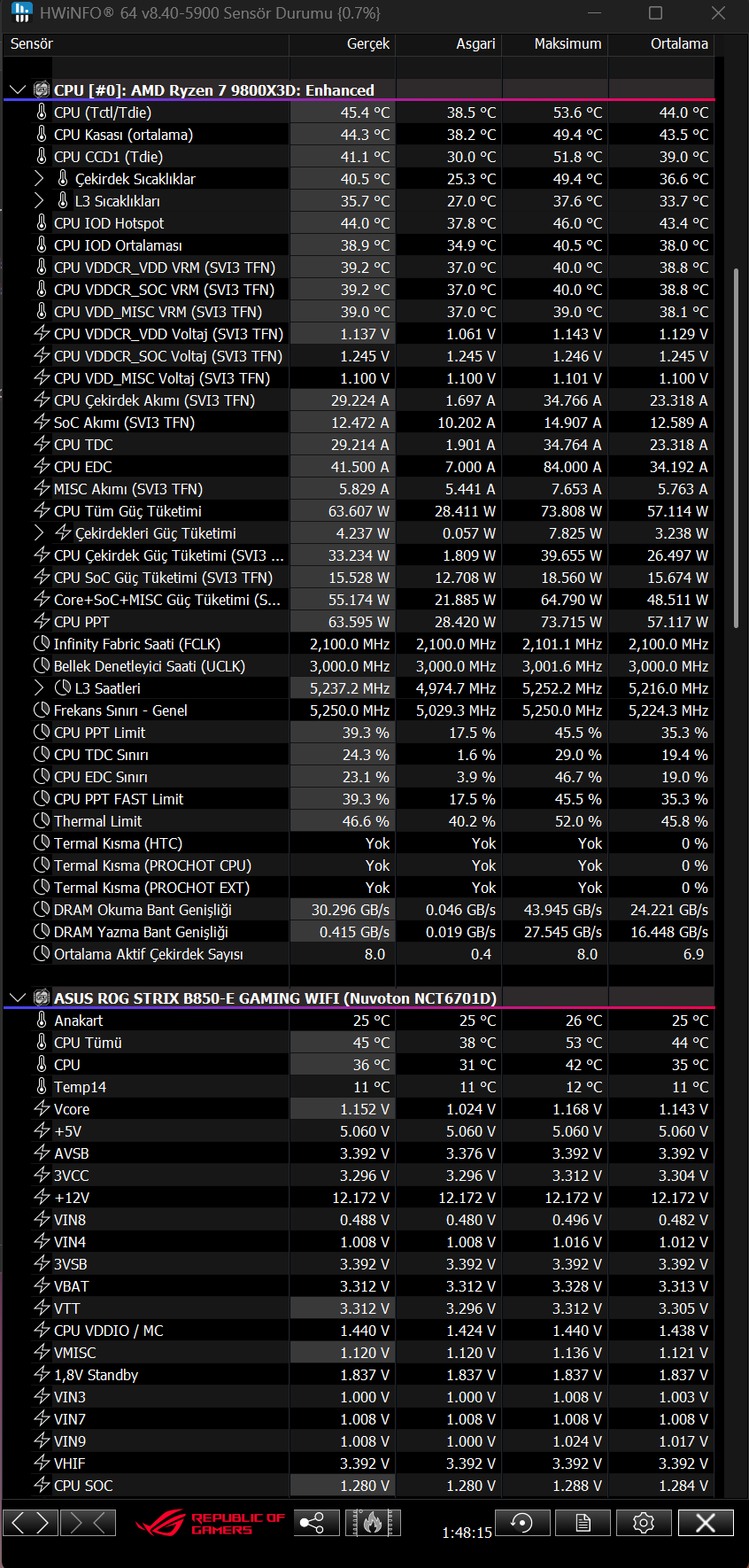

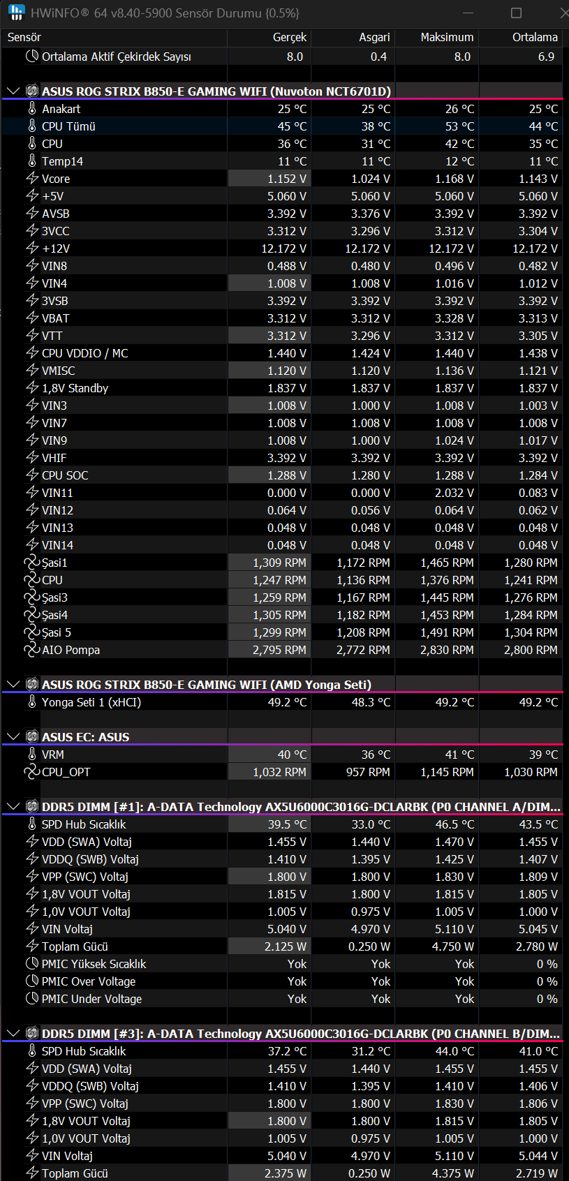

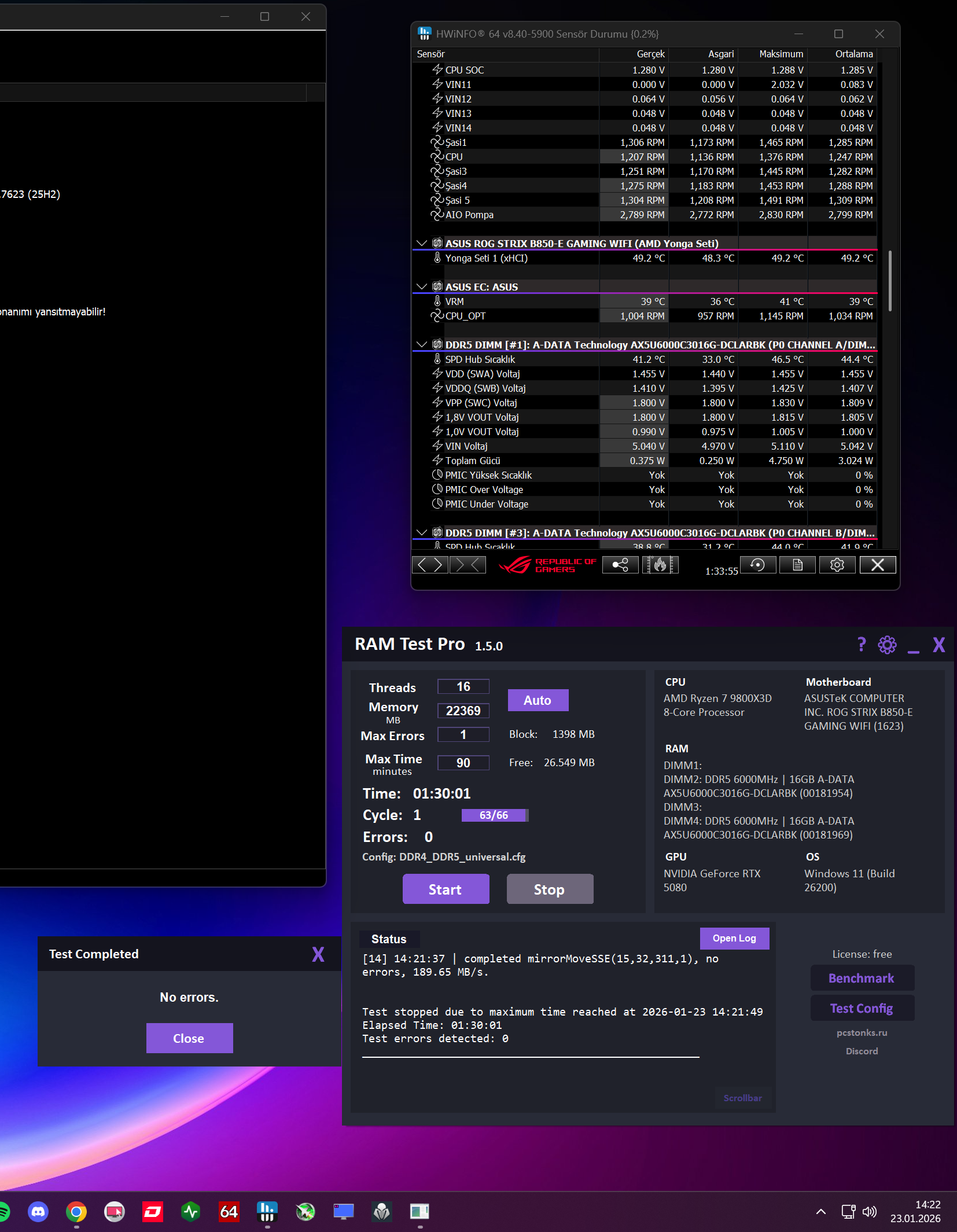

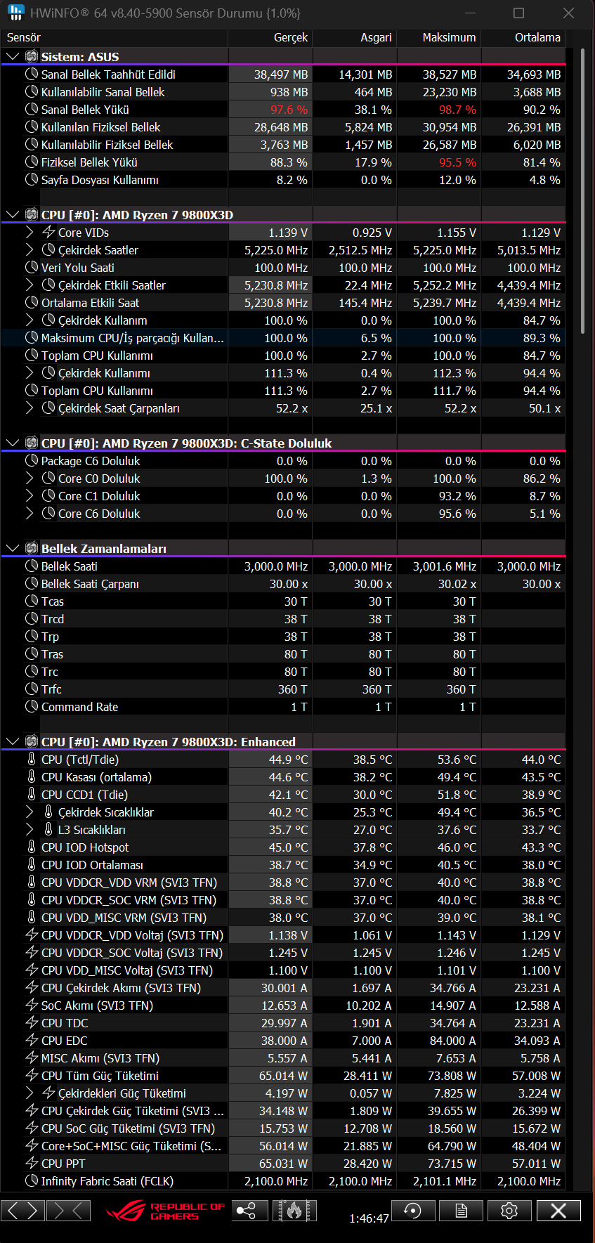

@DeadPixel HWiNFO sensörler yanda açık kalsın, bu rtp testi hatasız sonlanırsa görsel iletirsin. 90 dakika hata yoksa %90 stabildir bu profil.
Auto bas 1 kere allocate etsin. Sonrasında start diyeceksin. HWiNFO değerlerini atarsın test sonunda.
Aynı değerler Patriot 6000 MHz CL30 için geçerli olur mu 16 Single var şu an ayarlarını nebi akgünün anlattığı gibi yaptım sorun yok şimdilik yanına aynı modelden bir adet daha aldım Dual kit alamadım kartım dönmediği için diğer RAM'de geldiğinde sizce bu ayarları yapmam gerekiyor mu?
Eki Görüntüle 220440

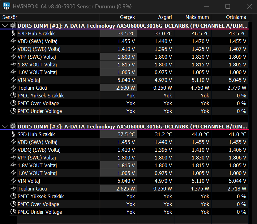

Ram test bir sorun bulmadı, yalnız bir hata yapmışım hwinfo sensör açıkken günlük başlat demedim dosya üzerine rapor kaydetmemiş sanırım, isterseniz onu da başlatayım 5-10 dakika yeterli mi, ya da diğer testleri de baştan başlatabilirim.
Eki Görüntüle 220444Eki Görüntüle 220445Eki Görüntüle 220446
Eki Görüntüle 220447
Sıcaklıklar bu şekilde

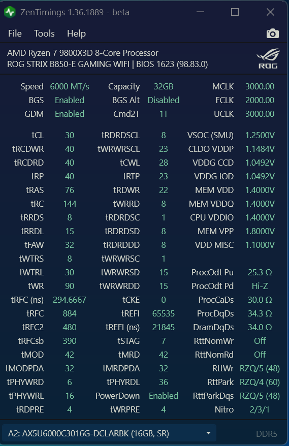

Ayhan hocam ben şimdi işlemciye kadar söktüm, soğutucuyu sökerken biraz fazla vida çevirdim büyük ihtimal dediğiniz gibi basınçtan yapıyor, pin kontrol et demişlerdi anakartın pinlerde absürt bişey göremedim, işlemci için neye bakmam gerekiyor
Montajdan sonra Expo 1 denedim yine bootta takıldı, sizin paylaştığınız değerleri denedim o da aynı şekilde sonuçlandı dün denediğimde 2 saat sorunsuzdu bu sefer böyle yaptı anlamadım,
Sonra Expo 2 denemeden, Expo Tweaked denedim, şu an Expo Tweaked ile sağlıklı boot alabildim, bakalım en uzun 2 saat sorunsuz çalışmıştı sonra masaüstünde donmuştu, şu an sistem yeni açıldı. Zentimingste farkettim manuel ayarların üzerine Expo Tweaked yapmış sanırım, default yapmayı unutmuştum, aşağıdaki nitro değerleri sizin ayarlardan kalma sanırım onu farkettim. @Ayhan Dönmez İnşallah stabil devam eder. Zentimings değerleri bu şekilde inşallah bir sorun olmaz gelişmeleri aktarırım

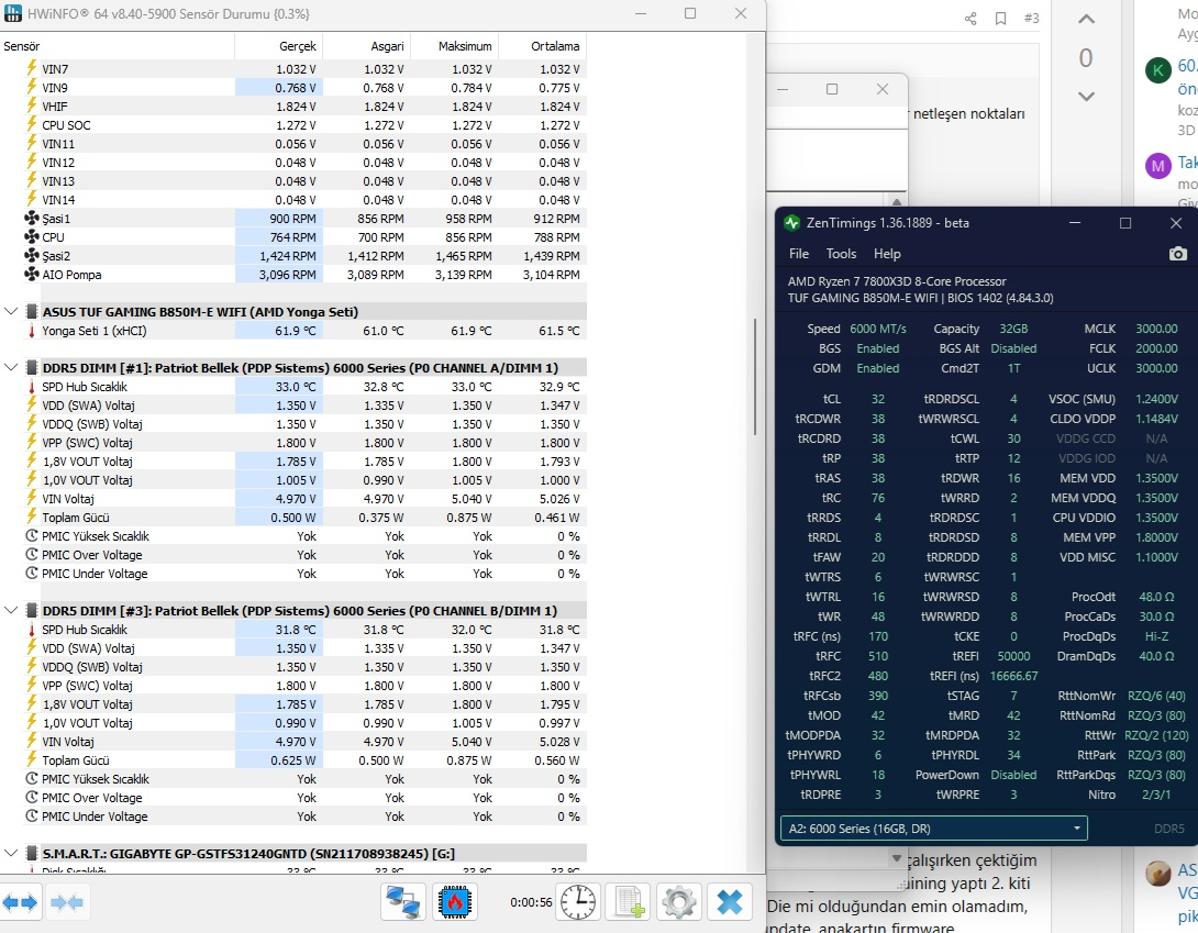

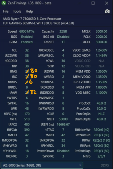

Ayhan hocam diğer RAM de geldi şu anlık bir sorun yok sizde bakarsanız (tphyrdl) değeri A2 de 34 B2 36 olarak çıkıyor bir sorun oluşturur mu?

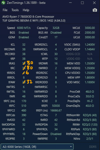

Ayrı konu açmış mıydın RAM stabilizasyonu ile alakalı? Hynix ise konu açıp @LH44 @Bandırmalı1965 @ggbye etiketle, optimize edin. BIOS son sürüme güncel olsun.
@yusuf6807, @Ayhan Dönmez.
Patriot 6000 MT/s olan modüller Hynix zaten, başkasına denk gelmedim. PHY 36-36 olması daha iyidir ama Ryzen 7000 kullandığın için onda PMU Training kısmı yok, 36-36 ayarlayamazsın Manuel olarak. Tek yol VDDQ ve VDDP ile oynamak. 34-34 ya da 36-36 ancak o şekilde eşleniyor sende.
Bu Timing'leri böyle değiş, şu anki halleri iyi değil Hynix için. Sorun teşkil ediyor.
VDDP 1.15 yerine 1.0 dene. 1.0 değerinde 36-36 olma şansı var. @yusuf6807
Integrated Graphics, Fast Boot kapalı kalacak. POST Delay Time 1 saniye yap. Memory Context Restore ve Power Down ayarları kapalı kalacak, eğitimi hafızada tutmasın.
Patriot 6000 MT/s olan modüller Hynix zaten, başkasına denk gelmedim. Phy 36-36 olması daha iyidir ama Ryzen 7000 kullandığın için onda pmu training kısmı yok, 36-36 ayarlayamazsın manuel olarak. Tek yol vddq ve vddp ile oynamak. 34-34 ya da 36-36 ancak o şekilde eşleniyor sende.
Eki Görüntüle 221494
Vddp 1.15 yerine 1.0 dene. 1.0 değerinde 36-36 olma şansı var. @yusuf6807
Integrated Graphics, Fast boot kapalı kalacak. Post delay time 1 saniye yap. Memory context restore ve Power down ayarları kapalı kalacak, eğitimi hafızada tutmasın.
