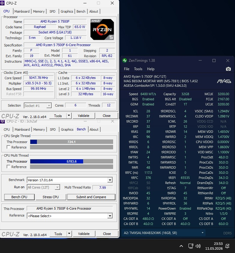

DDR5 6400 MHz CL30 RAM için timing önerisi

Evet. Gear kapalı uğraşılması 2. sebep. Bir de kit tRP düşemiyor. A-Die'da nadirdir, denk geldi. Kuralla vs. alakası yok, düşük tRP yapamıyor bazı kitler.
tRP = tCL+4 idi sanırım. tCL+3 yapabilen var mı? Birde bu kural her frekans için mi geçerli?
@elninolaz 6400 MT/s'de CL32 iken tRP 32 kullanıyordu mesela. tCL + 4 tarzı kurallar çok geçerli değil, sadece tercih ediliyor diyeyim. AM5'te kuralların hükmü neredeyse yok, Benchmark etkileyebilir belki. Karhu Output vs. yüksek verdiği oluyor. Örneğin kurala uymazsan 255.5 MB/s, kurala uyarsan 256 MB/s çıktı verebiliyor. Bu kadar yani. Ekstra stabilite bozan bir durum yok. Birincil zamanlamalar tRAS hariç voltaj istiyor ama, bazı kitler ya ciddi voltaj istiyor ya da tRP yapılamıyor buradaki gibi. Frekansa da bağlı bir durum. Bunun tek çözümü tRTP 24 bırakmak, o da OC ile bağdaşan bir değer değil.
CL32 iken tRP 32 vermen lazım. Bu şekilde olmaz.
Burada kit verebiliyorsa tRP 30 ya da 32 kullanabilirsin mesela ama voltaj ister tRP.

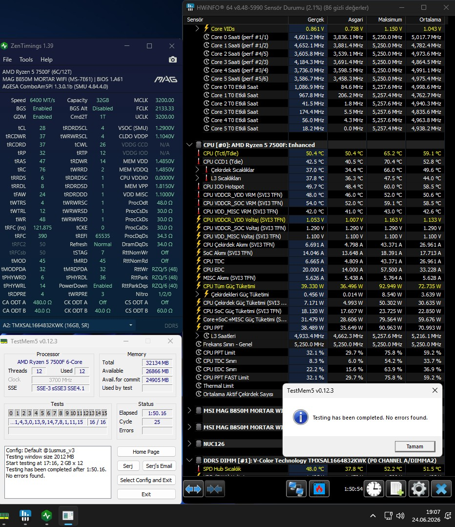

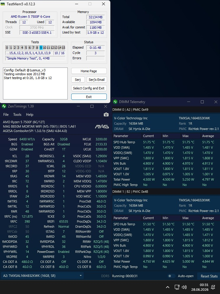

Güncel bu şekilde kullanıyorum, 1 saat 50 dk testi yaptım.
tRP düşürmeyi deneyeceğim, bakalım.
tRP 30.
Son durum bu şekilde.

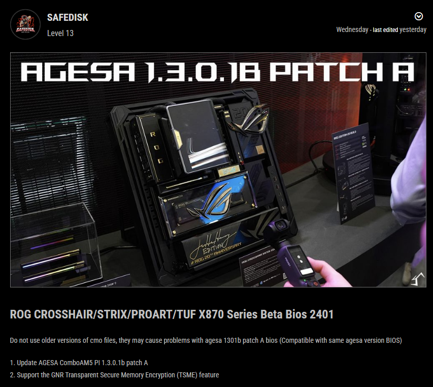

Safedisk ne diyorsa o. Biz onun yalancısıyız. TCCDL timing'leri geldi 3 adet. @Terimist98 sonunda TSME kavuştu.
