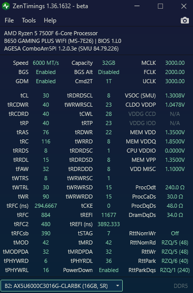

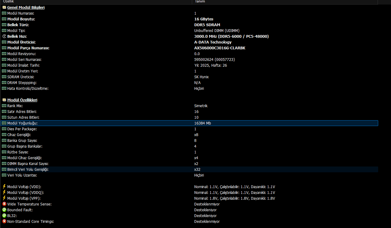

HWiNFO yazılımı indirip tam mod aç öncelikle, arkada açılan pencereden RAM modüllerinden birini genişletip tıkla, açılan kısmı SS at, orada belirtir detaylı.
@theusualtechnician Bir de bu yazılımı açman gerekli. Defender kapat açmadan önce yoksa karantinaya alıyor artık. winring0 blokladığı için. Beta sürümü indirsen daha iyi.
Anakartta Clear CMOS button yoksa jumper ile sıfırlaman gerekli, 2 pinin arasına 15 sn yıldız tornavida dokun, factory reset oluyor basit işlem. Pil çıkartıp takma, o tarih oldu.
Hocam Görüntüler bu şekilde.

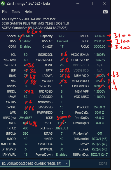

6200 uclk=mclk böyle bir bak bakalım. SoC 1.3 veriyor zaten, oto kalabilir.

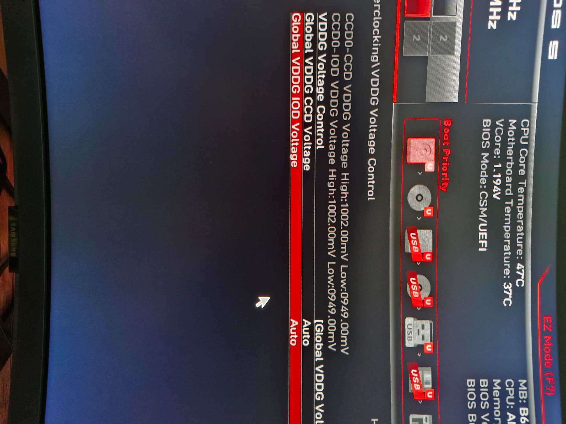

VDDG voltajları global diyip 1.05v gir bir de.
EXPO üzerine Frequency 6000 yerine 6200 seç, 1.43 vdd, 1.4 vddq-io
tRCD-tRP 36 boot etmezse ya da testte hata varsa 37-37 yaparsın. @theusualtechnician

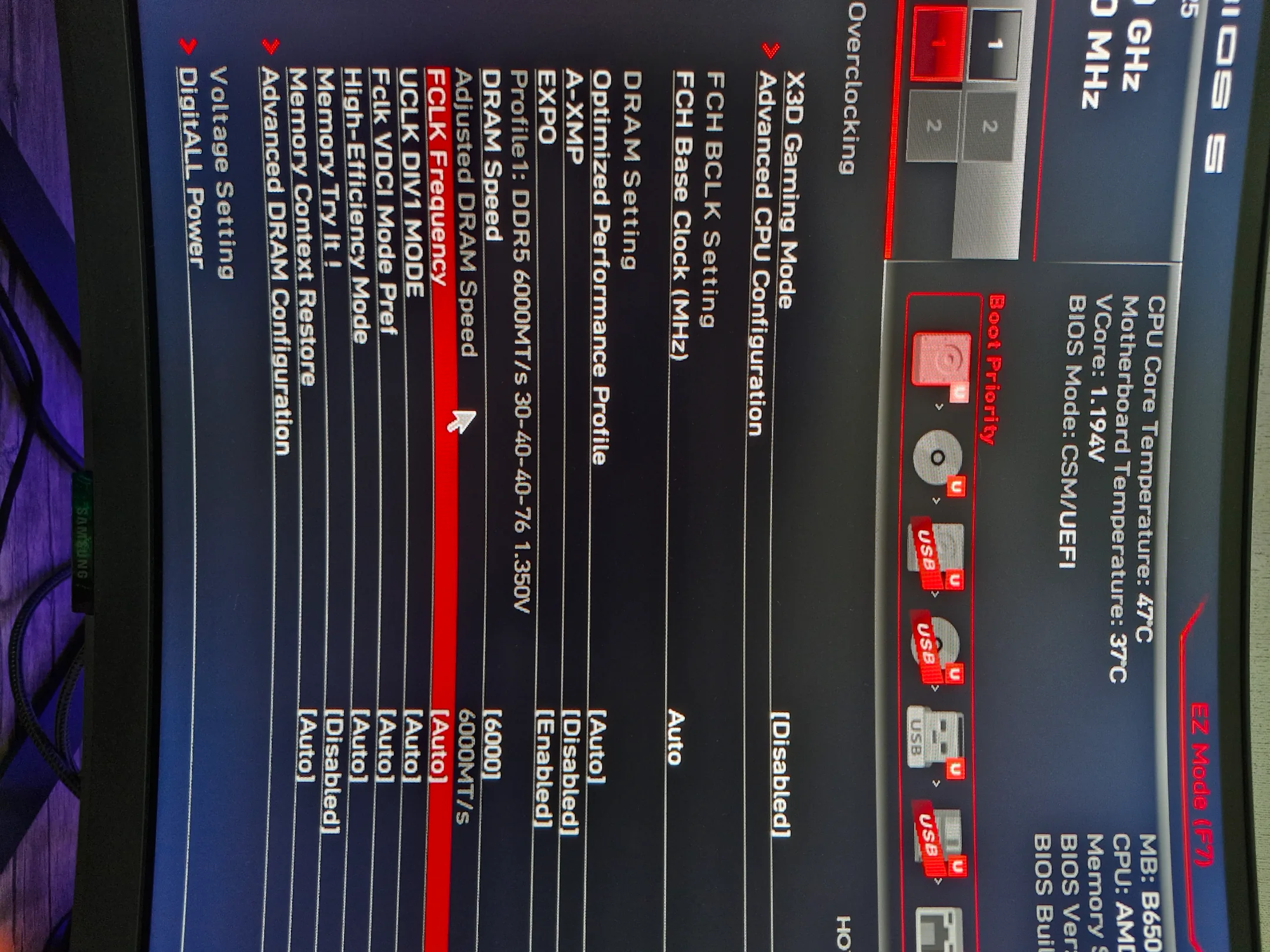

Bios'tan uğraşayım hocam. Geri döneceğim.
Hocam advenced configrationdan mı yapacağım ayarları?
Evet, şimdi hazır önündeyken 6000 yerine 6200 yaz, FCLK 2100 yaz, VDDG kısmı da orada, global diyip 1.05v gir, DRAM kısmından da timing girilecek. Sonrasında voltaj kısmından da dediklerimi girmen gerekli, 1.43 VDD, 1.4 VDDQ-IO yeterli 6200 c30 için. Nitro kısmını yap bir de en son:
Advanced-AMD Overclocking-DDR Options-Nitro Settings Nitro-Enable Robust-Enable Rx-1 Tx-3 Control Line-1 Rx-Tx Burst-8x-8x
