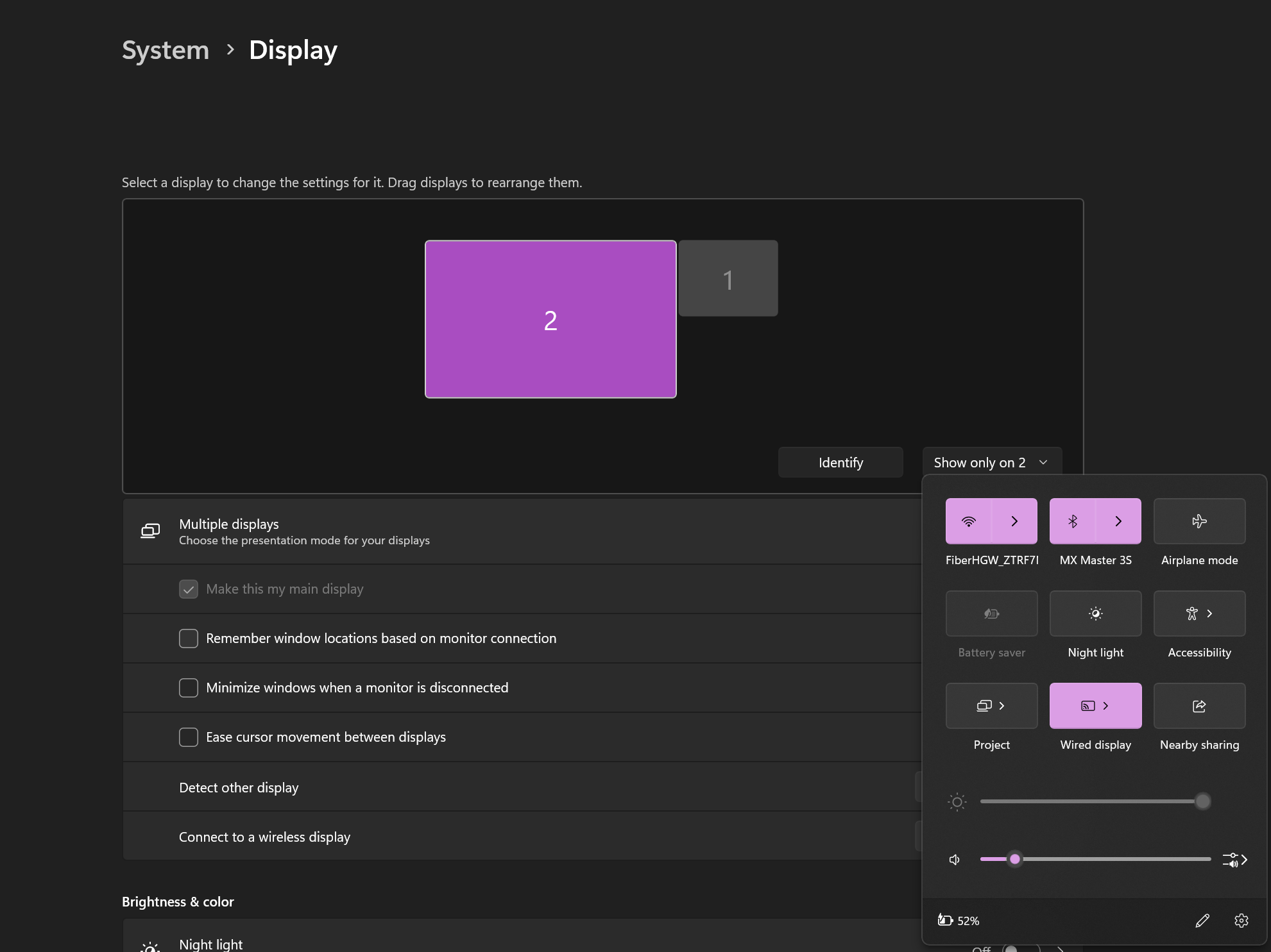

Merhaba arkadaşlar, laptopu yaklaşık 1 yıldan fazladır kullanıyorum. Ne zaman yaptığımı hatırlamıyorum ama HDMI ile laptopu monitöre bağlamıştım. Sonra sürekli monitöre bağlı olsun veya olmasın sanki ikinci bir ekran var mış gibi algılıyor. Sebebini anlamadım, bilen veya önerisi olan varsa yardımcı olabilir mi? Bu yüzden parlaklığı da bilgisayar üzerinden ayarlayamıyorum. Klavye kısa yollarıyla değiştiriyorum. Görselleri de aşağıda görüldüğü gibi şimdiden teşekkürler. :)

Wired display in direk üstüne basıp komple kapa renksiz olacak şekilde :

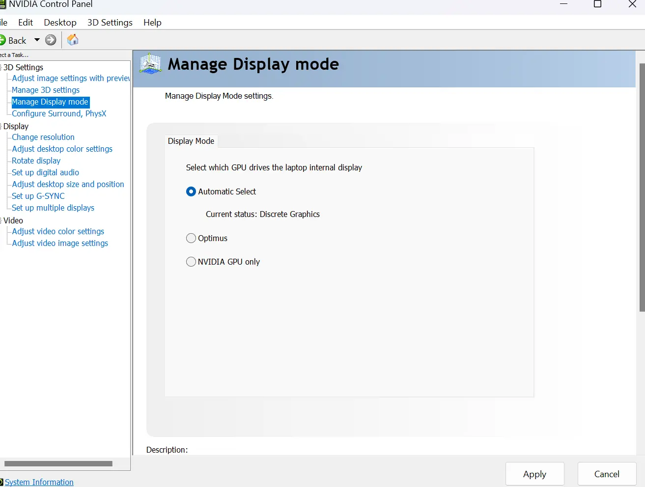

Eki Görüntüle 124086Sanırım dediğin kısım bu DAha önce NVIDIA GPU only seçiliydi otomatiğe aldım. Nasıl olması gerekiyor ne yapmalıyım?
Tercih meselesi otomatik sec dersen oyunlara girerken NVIDIA moda alir kisa bir sure takilma olur bilgisayarda bu islem gerceklesirken. Oyundan ciktiktan sonra tekrar internal ekran kartina gecer yine kisa sureli bir takilmaya sebep olur ama Max performansi bu sekilde alirsin ayni zamanda pil omrunden ve gereksiz enerji harcanmasindan kacinmis olursun. Advanced Optimus yuzundendir buyuk ihtimalle 2. ekran hikayesi.
Anladım şuan denedim ve dediğin gibi düzeldi Teşekkür ederim. başka bi şey yoksa konuyu kapatıyorum.
