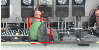

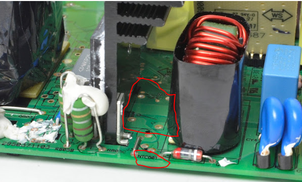

Fakat Delta, anlam veremediğim bir şekilde, bu modellerde NTC ve bypass rölesinin olması gereken kısmı tamamen boş bırakmış. Yani tasarımda bu kritik koruma mekanizması bilinçli olarak atlanmış durumda.

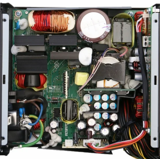

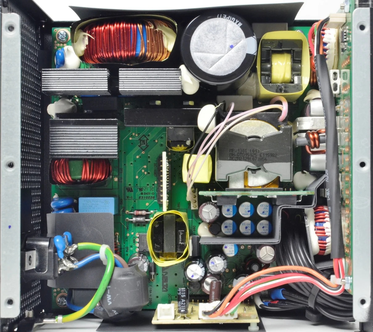

Cooler Master'ın bir modeli olan HP/Delta DPS-750AB modeli ilk açılışta 190 amper çekiyor. Bu model GPS750FB modeliyle oldukça benzer bir platforma sahip.
Cooler Master.
Delta.
Yani, bu testin sonuçları 750FB modeli için de geçerli sayılabilir. Benzer sonuçlar ortaya çıkacaktır ve değerler oldukça yüksek. 850HB modeli için ölçüm yapılmamış olsa da, tasarım yapısı göz önüne alındığında durumun muhtemelen daha kötü olması beklenebilir.

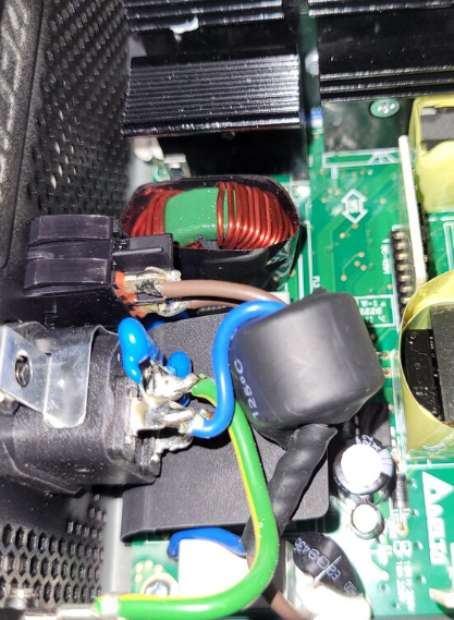

Türkiye’deki A22 kodlu modeller için de durum aynı. Tristan23 isimli bir hocamız, kendi garantisini riske atarak 750FB ünitesinin içini açtı ve orada da NTC’nin boş olduğunu gözlemledi. Kendisine katkıları için teşekkür ederiz.
NTC ve Bypass rölesi aynı şekilde boşta. Ayrıca ünitede MOV da bulunmuyor. Yani Delta buradan dahi kısılmalar yapmış.
