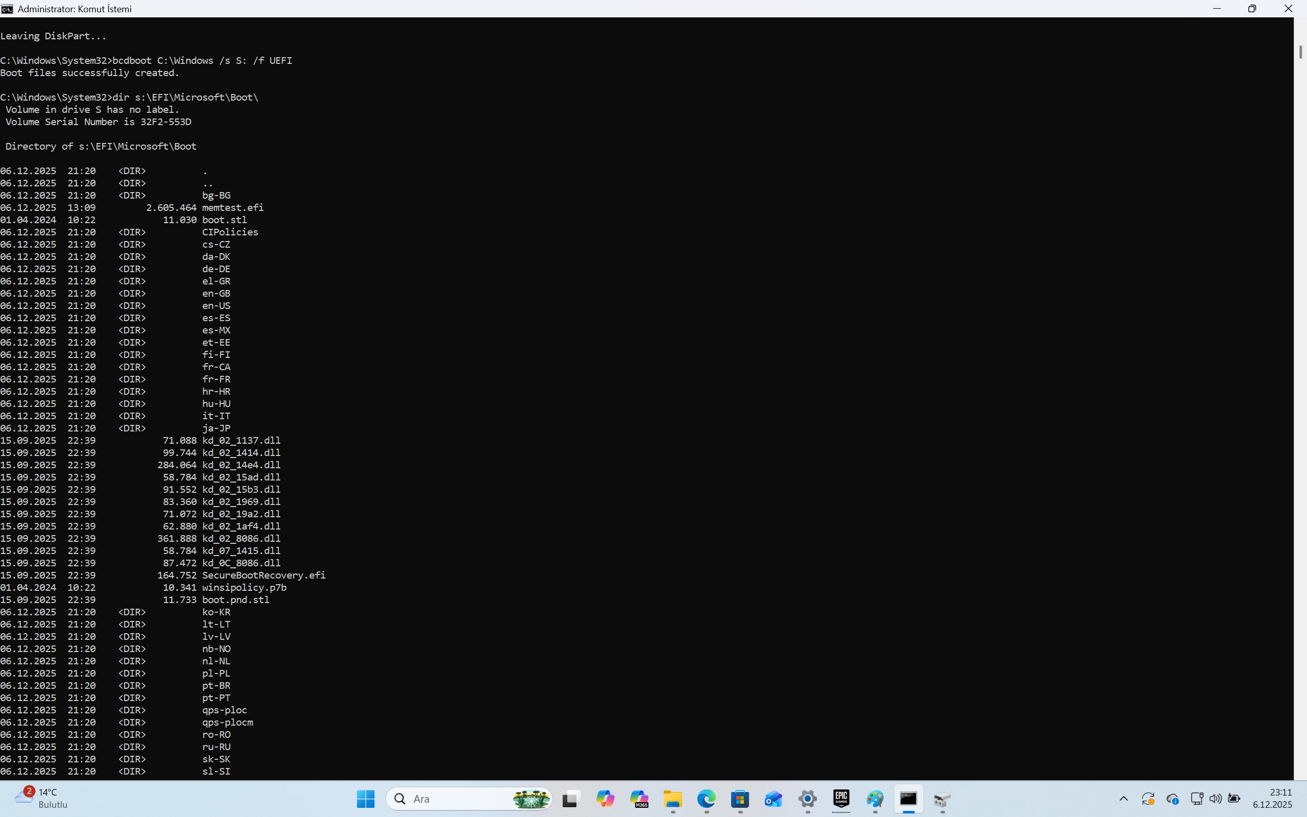

CMD'yi kapat, tekrardan yönetici olarak çalıştır ve sırasıyla aşağıdaki komutları çalıştır.
Kod:diskpart. select disk 1 select partition 1 assign letter=S bcdboot C:\Windows /s S: /f UEFI.
Bu komutlar sayesinde disk 1'deki EFI dosyaları (şu anda kullanımda olan) disk 0'a geçecek ve disk 1'i temizleyebileceğiz (eğer bir sorun çıkmazsa. Hata mesajı alırsan paylaş.)
Verdiğim komutları uyguladıktan sonradir S:\EFI\Microsoft\Boot\komutunu girip çıktısının ekran görüntüsünü atar mısın? İşlemler sorunsuzca olmuş mu diye kontrol edeceğim.
Bu şekilde gözüküyor. Dediniz gibi disk 1'e göre yapıldı disk 0'a göre düzeltecek miyiz?

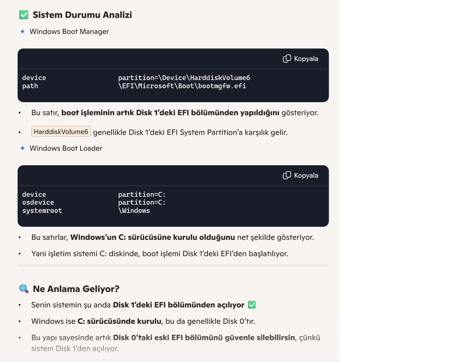

Copilot tamam diyor siz ne diyorsunuz. biostan disk 1 seçtim o şekilde başlattım ai enum a bakarak tamam diyor

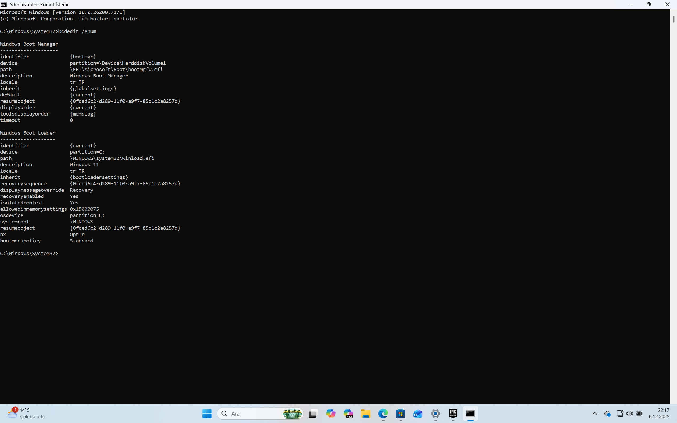

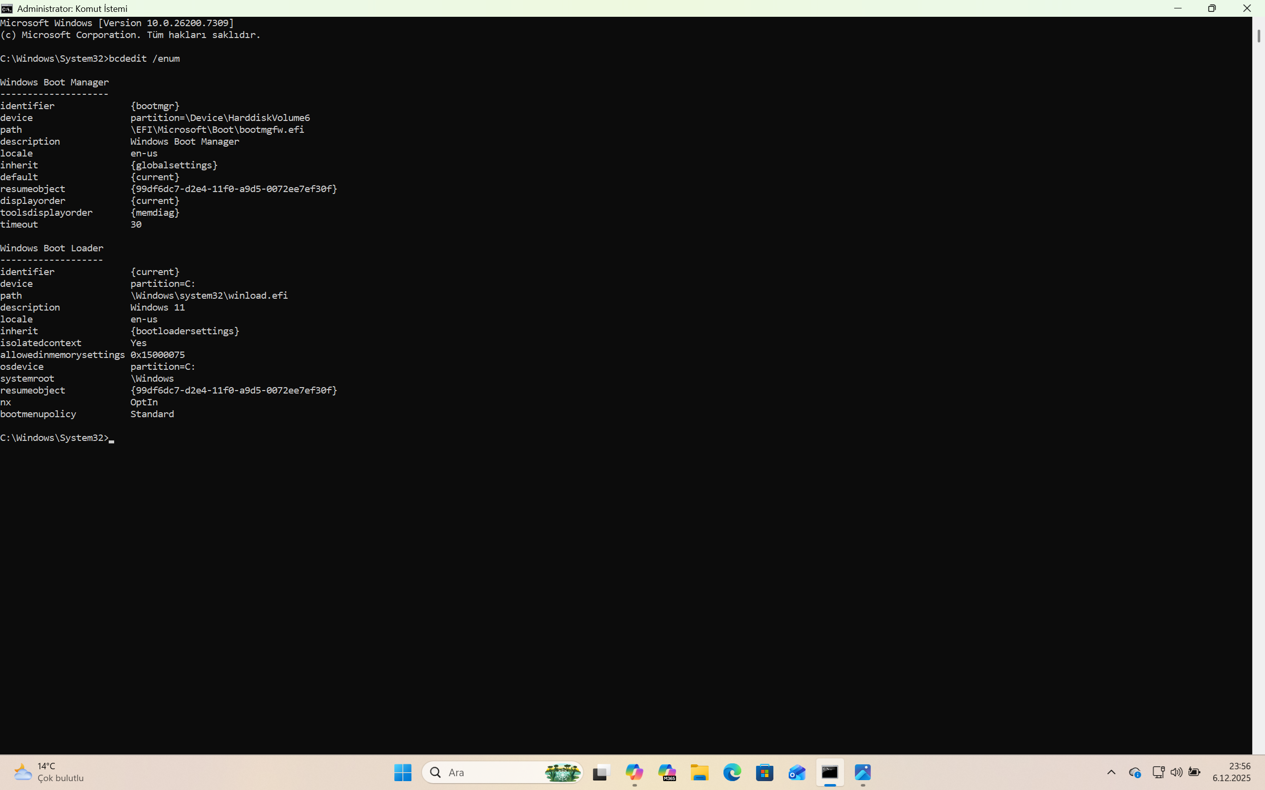

Kinci görsele göre bakarsanız doğru mudur?harddiskvolume6 disk 1 karşılık geliyormuş

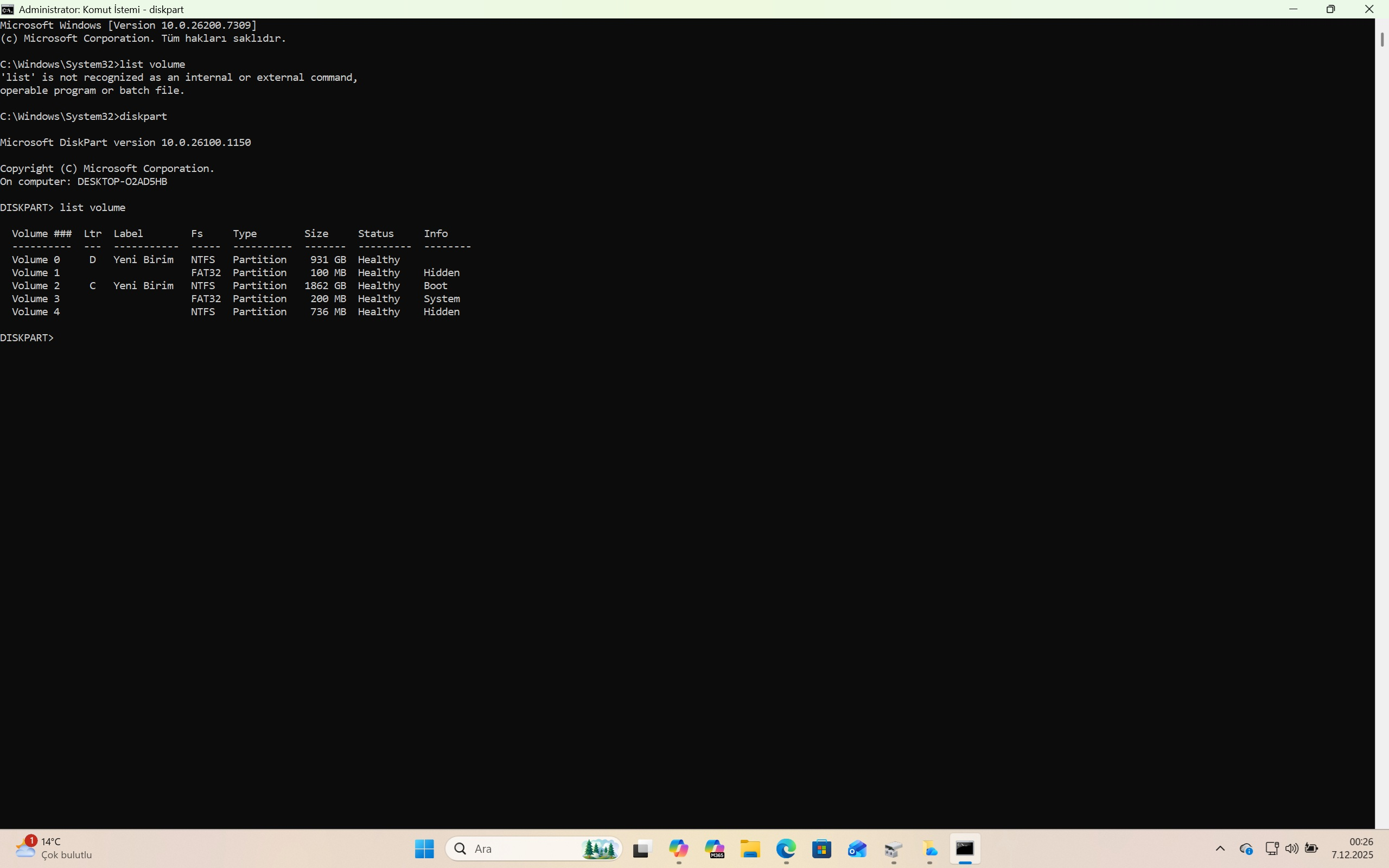

list volume yapar mısın? Görelim bakalım Volume 6 hangi diskteymiş.list volumeyapar mısın? Görelim bakalım volume 6 hangi diskteymiş.
Volume 6 gözükmedi ama C: Deki FAT32 System olmuş.
