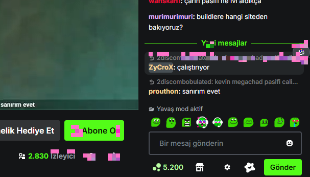

Merhaba. Tarayıcıda donanım hızlandırma ayarını açarsam görüntüde görüldüğü gibi renk patlamaları meydana geliyor. Bilgisayarı ilk aldığımda sorun etmemiştim biraz araştırma yaptığımda da pek bir sonuç alamadım. Bir konuda ekran kartı kaynaklı yazmışlar ama oyunlarda vs herhangi bir problem yaşamadım. Böyle bir sorun yaşayan oldu mu acaba?

dediğiniz gibi yaptım 15 dakika boyunca 4k 60 fps açtım herhangi bir sorun yaşanmadı,problem driver değiştirince de tekrarlamadı kendini bir çok kişinin yaşadığı bir sorun bu sanırım şu an için donanımsal bir sorun görünmüyor ileri zamanda ne olur bilemem

var şu an dediğim sürümde sıkıntı yok ne yaptılar ne ettiler de böyle sorun oldu bilmiyorum ama teknik kısmına mail atmayı düşnüyorum boş bir vakitte çokça yaşayana rastladım bu sorunu dediğim sürüme geçip deneyin olmadı geri update atarsınız güncel sürüme
25.4.1 sürümünde sorunun kalktığını söylemiş birkaç kişi daha yeni olduğu için bu sürüme gececeğim eğer bir sorun yaşamaz isem belirtirim sizde geçersiniz bir de teknik maili nereye atabiliriz bende yardımcı olayım sorunumuz hızlı çözülür belki.

ayrıca belirttiğiniz sürümde sorun olmazsa dönüş yaparsanız bende geçeyim, driver yükledikten sonra reset atıp biraz zorlamalar yaparsanız kickte twitchte baya belli oluyor bu sorun chatte akan yazılarda en hızlı öyle anladım ben
Ben Spotify Discord ve YouTube'da denk geliyordum daha çok soruna artık Spotify'da bile donanım hızlandırmak kapatıyordum . Hocam bir de AMD ve Gigabyte'a mail atalım gerçekten rezil bir sorun.
