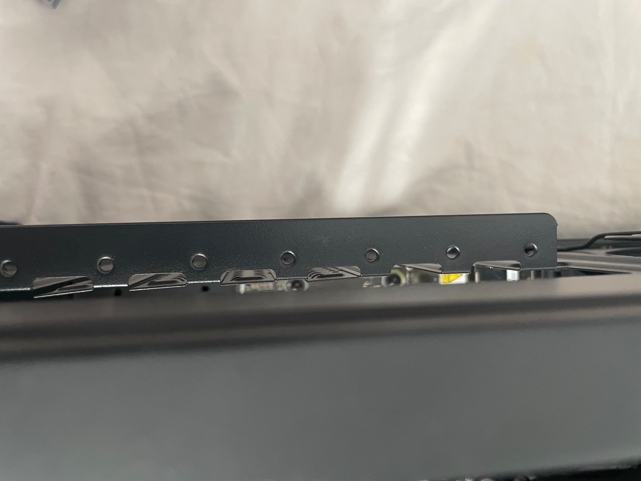

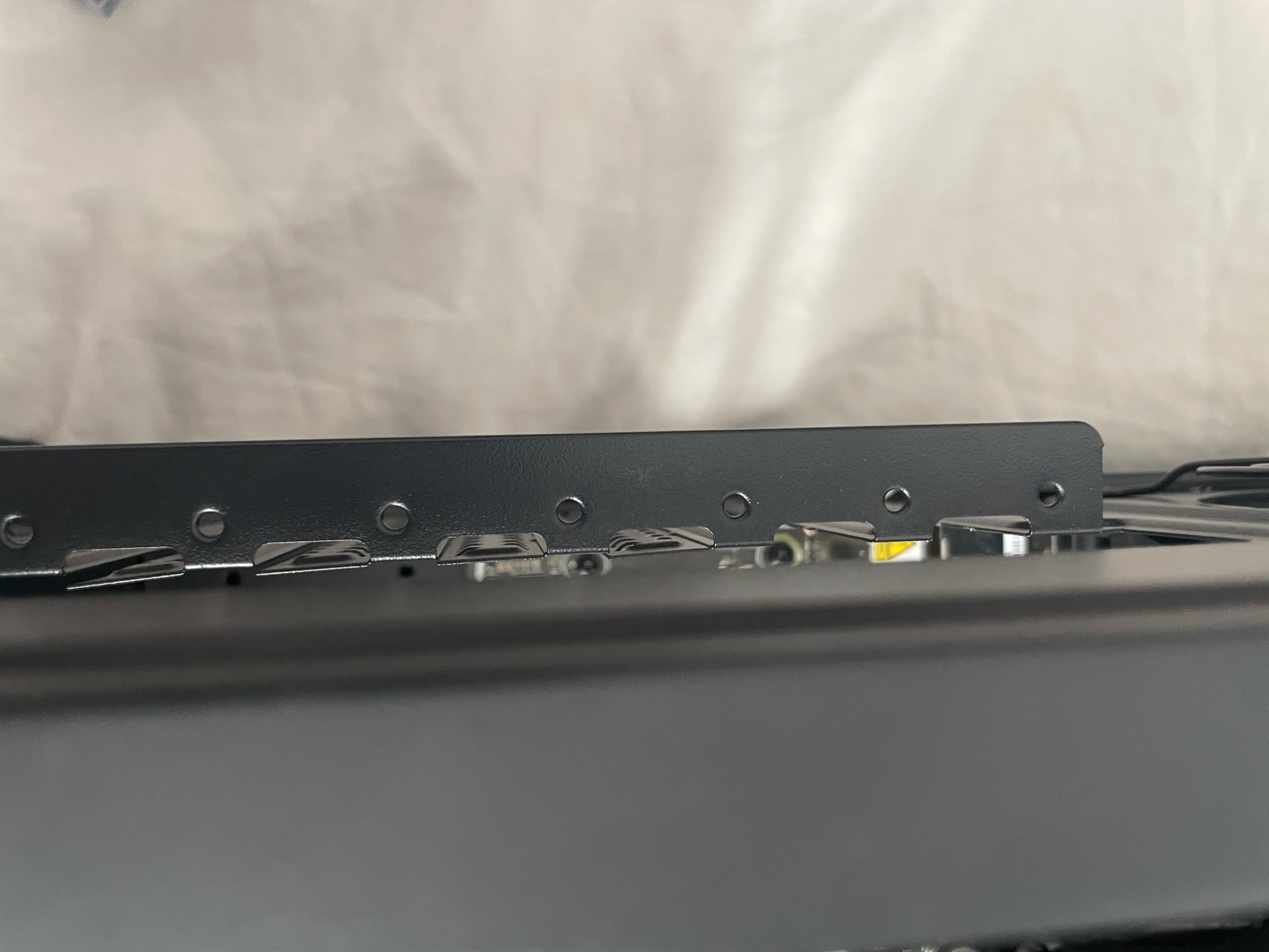

Onlar olmadan, özellikle ekran kartı ağırsa PCI-e slotuna veya pinlere zarar verebilir. Ekran kartını destekleyecek bir şey koy altına. Herhangi bir şey olur. Vida olarak öbür slotlarda vida yok mu?
Arkadaşlar ekran kartını takacağım ama sabitlemek için soldaki vidaları takmam lazım sanırım. Onlar olmadan takarsam ne olur? Bir de sanırım koymamışlar. Benzeri vida nereden bulabilirim?

Orada sıra sıra bir sürü raf olması lazım, birisinden sök sabitle ekran kartını, zaten ekran kartı ile değil kasayla gelir o vidalar. O vidalar olmadan slota yük bindirirsin.Arkadaşlar ekran kartını takacağım ama sabitlemek için soldaki vidaları takmam lazım sanırım. Onlar olmadan takarsam ne olur? Bir de sanırım koymamışlar. Benzeri vida nereden bulabilirim?

Hocam direkt soldakilerin hepsini sökmüşler. Şöyle; bir de bu kabloların hepsi ekran kartına mı takılacak?Onlar olmadan, özellikle ekran kartı ağırsa PCI-e slotuna veya pinlere zarar verebilir. Ekran kartını destekleyecek bir şey koy altına. Herhangi bir şey olur. Vida olarak öbür slotlarda vida yok mu?

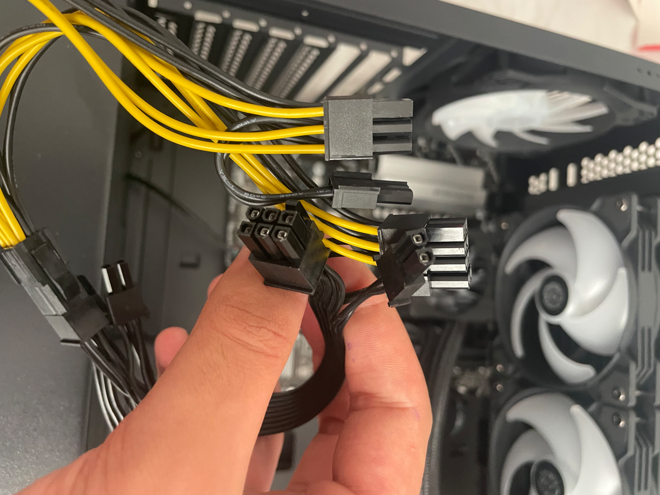

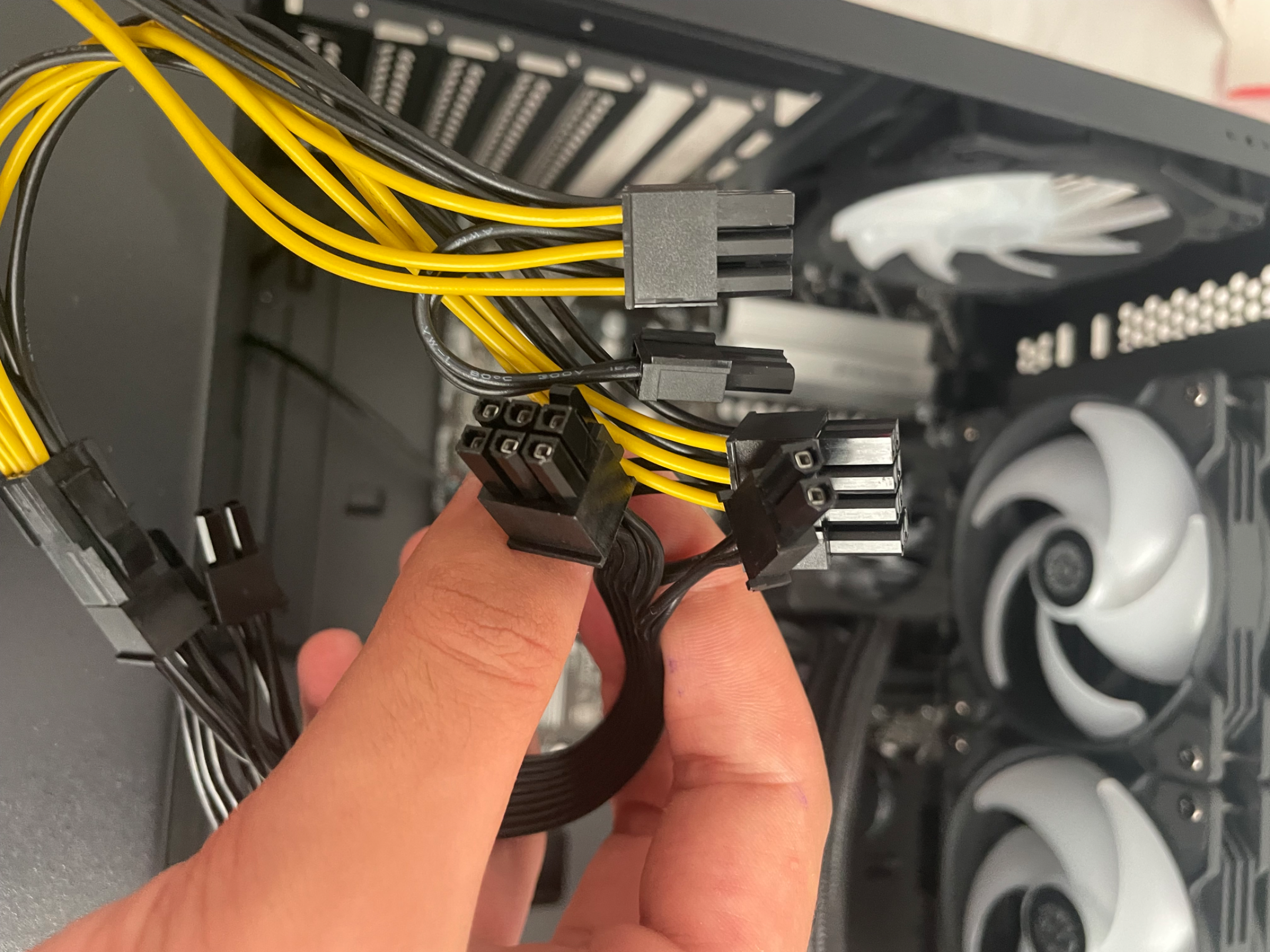

Peki tüm hepsi ekran kartına mı takılacak?

Hepsini uçlarının fotoğrafını atabilir misin?

Eğer acil lazımsa PSU'dan 2 tane sök ekran kartına tak.
Fotoğraftaki 3 kabloyuda takacaksın bir sorun olmaz (ancak en sağlıklısı 3 ayrı 8 pin).
