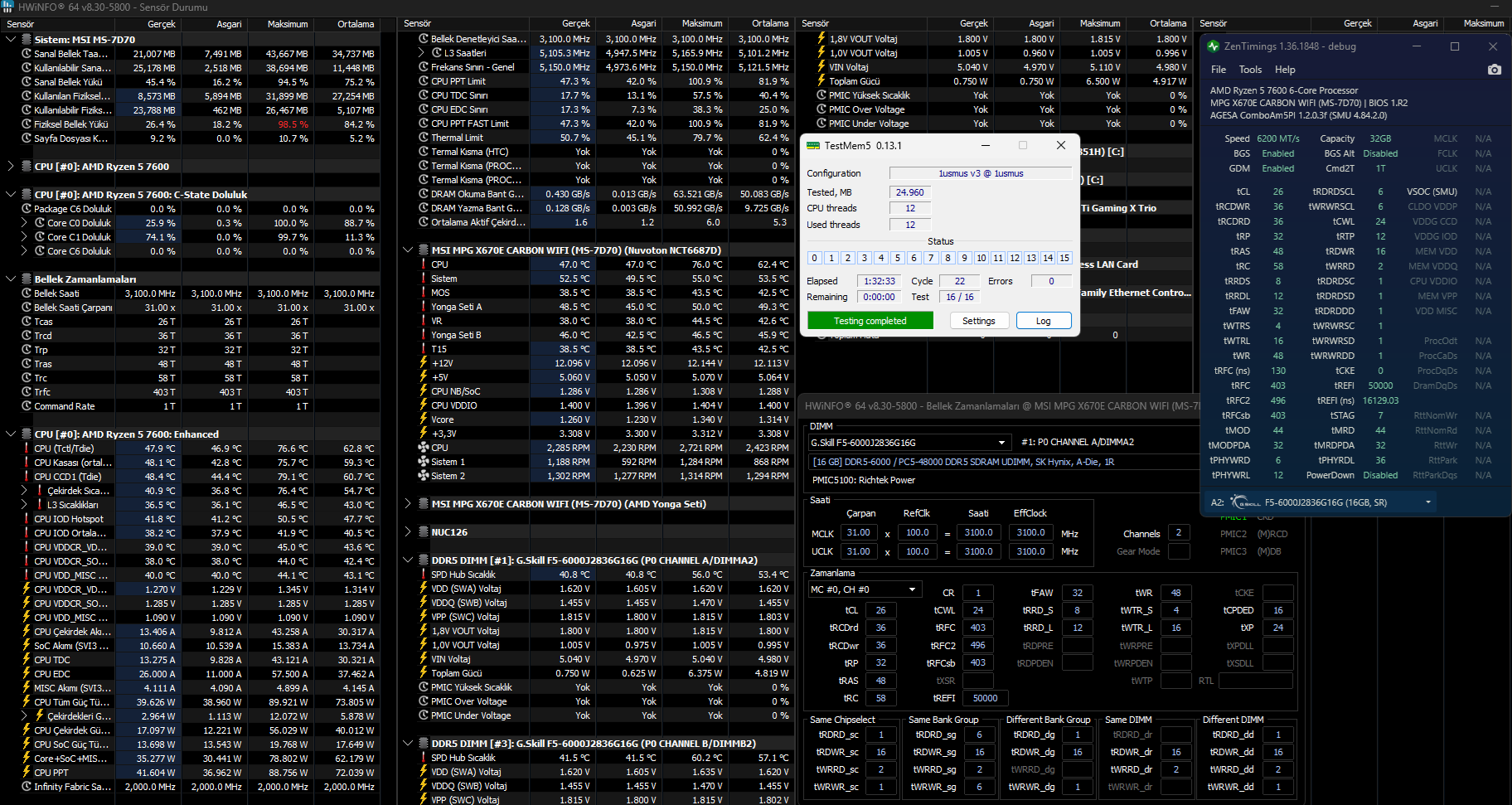

Bellekler, EXPO ayarlarını birebir aynı şekilde girdiğimde stres testlerinden geçiyor (Testmem5 90 dakika, Prime 95 Large FFTs 3 saat). Windows'u yeniden başlatınca siyah ekran hatası alıyorum ve sistem sürekli reboot sarmalına giriyor. Böyle bir durum başınıza geldi mi? Çözümü için nasıl bir yol izlemem gerekiyor?

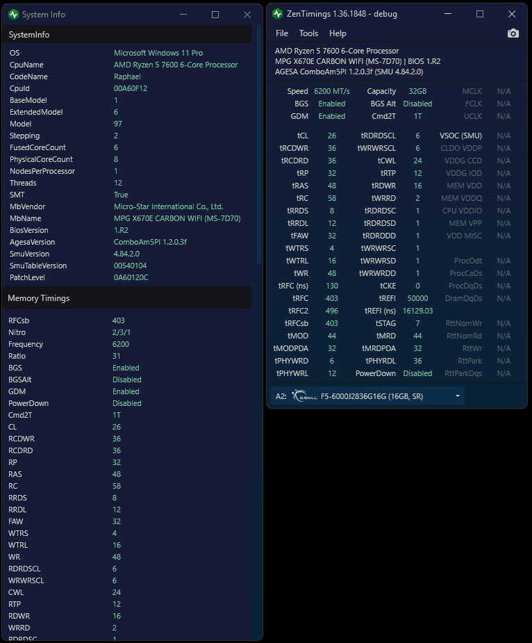

6000 UCLK=MEMCLK 2000 FCLK ve Nitro ayarları dediğim gibi deneyin, ZenTimings SS atarsanız bakarız bu ayarlardan sonra.
Böyle hata var mıydı? VDD 1.65 kalabilir, VDDQ 1.45 VDDIO 1.4 uygundur.
Nitro 1-2-1 mi hata veriyordu, 1-3-1 mi bu profil?

Evet hata vardı. Vdd şu an 1.62 de, diğerleri aynı o şekilde.
Nitro 1-2-1 1-3-1 hepsi hata veriyordu. 2-3-1 kullanıyorum şu an.
@Ayhan Dönmez
Güncelleme notu: Trrdl hata kaynağı imiş. 8 iken hata veriyor 12 iken sorun yok. Gün içerisinde 1.3 SoC ile 1-3-1 Nitro deneyeceğim.
Zamanlamaları voltajı değiştirmeden daha çok kısma şansımız var mı? tRCD tras tRC ve tRFC özellikle.

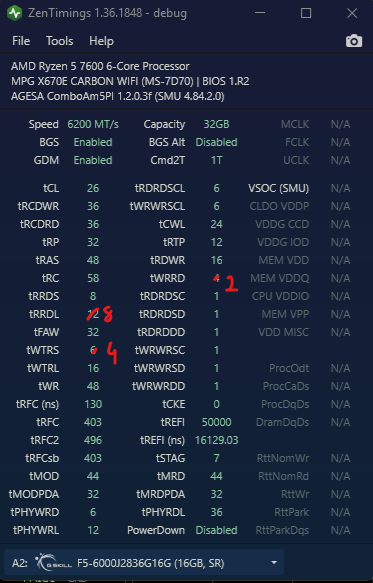

tRCD 6200 için 36 sınır, 35 hata verir muhtemelen. Tras tRC performansa etkisi yok 48 58 kalsın. tRFC 120 ns olur ama RAM'e üfleyen fan yoksa sıcaklık kaynaklı hata verir @MAH0A
tRP 30 dene, bir de Nitro 1 3 1 ya da 1 2 1 bakman lazım.
O zaman 1-3-1 ve 1-2-1 bakman lazım.
Şu tRCDWR 16 yapılabilir bir de ya da 12 vesaire. Onun yeri Advanced- AMD Overclocking- DDR & Infinity Fabric Frequency/Timings- DDR Options- DDR Timing Configuration tarzı bir yerdeydi, SS at o kısmı, yönlendiricem.
Tüm testleri yaptım. Nitro 1-3-1 ayarlı iken 2. dakika hata verdi. 2-3-1 e döndüm tekrar. Şuan bu haliyle herhangi bir hata yok. Değişiklik yapılması gereken var mı? Yoksa FCLK testlerine geçmeye başlayayım mı?
