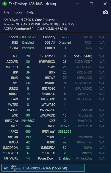

ZenTimings son sürümünü atacağım, onu SS atarsan güncel haline bakalım RAM'lerin. Windows Defender winring0 blacklist aldığı için kernel hatası veriyor program haberin olsun, kendi sitesindeki sürümü de dene ilk, hata alırsan bu attığımı dene. Defender devre dışı bırakman gerekebilir gerçek zamanlı korumayı.

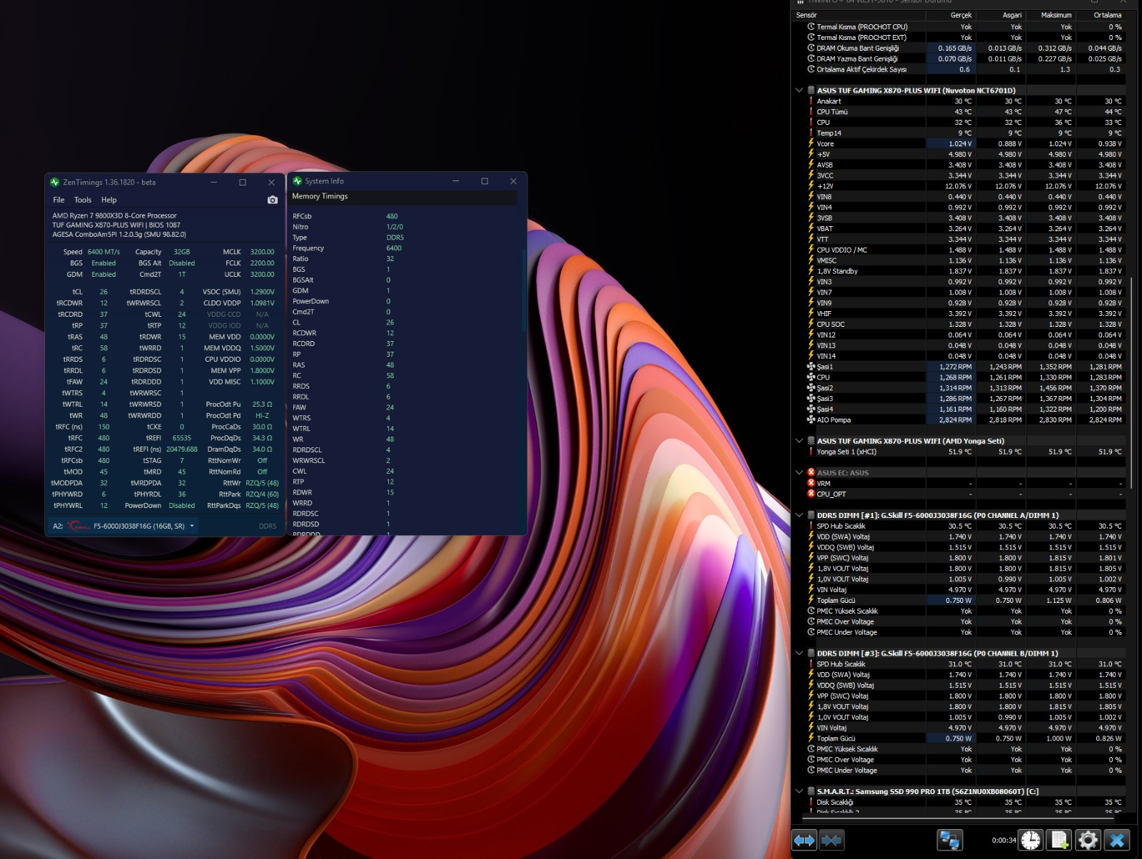

Sağ kısım da görünürse iyi olur, sistem restart gerekebilir, işe yaramazsa defenderi kapatıp deneyin olmazsa.

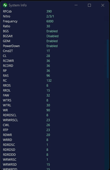

Sağ kısmı ne yaparsam yapayım açamadım. Bu arada Nitro ayarları da otomatik iken 2-3-1 olarak çalışıyor.

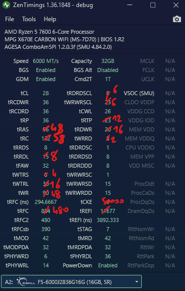

DRAM Timings kısmından zamanları şu şekilde değiştir, EXPO üzerine bir de. tREFI-Refresh Interval 50.000 olacak.
Nitro 1-2-1 deneyebilirsin 2-3-1 yerine rx-tx-control line sırasıyla. Diğer Nitro ayarları dediğim gibi kalsın. Anti-cheat ya da defender kaynaklı olabilir, diğer sürümleri deneyin, zipten çıkartın vs.
Şu Beta'yı ve 1.35 sürümünü ekstra dene, hangisi sağ kısmı gösterirse.

Hepsini denedim, hiçbiri göstermiyor sağ tarafı maalesef. Birazdan denemeye başlayacağım önerdiğiniz ayarları.

Windows kaynaklı bir sorun var, arka plan yazılımlarını kapat, yönetici başlat, zipten çıkart, restart at, bir şekilde tam hali açılması gerekli, farklı sürümleri dene bir de attığım.

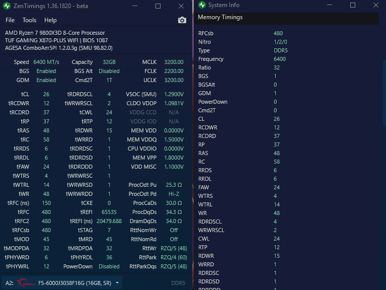

RAM'lere fan dayarsan bunları deneyebilirsin 6400 ve 6200 için. 1.1-1.15 VDDP, 1.45-1.5 VDDIO. 1.45-1.5 VDDQ, 1.74 VDD, 2200 FCLK, 1050 mV VDDG. Nitro 1-2-1 / 1-2-0 @MAH0A 6000 1:1 mod için dediğim zamanları uygula.

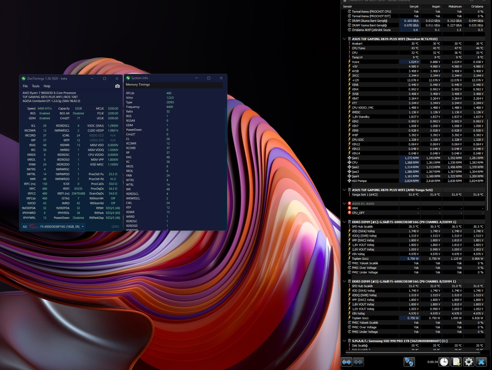

Bir de sanırım 1:2 mod benim daha çok hoşuma gidiyor, çünkü düşük vSoC voltajı ile çekirdeklere daha fazla güç sağlama durumu söz konusu. Bir de vddp 1.15 yüksek değil mi 6200 6400 için? VDDQ ile VDDIO u 1.45 üstüne çıkarmak istemiyorum günlük kullanım için. VDDG ise yüksek FCLK da işime yarayabilir aslında. Nitro yu stabiliteyi sağladıktan sonra ayarlamayı düşünüyorum.

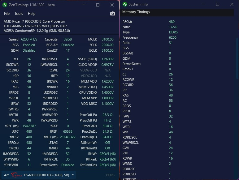

tREFI 50K bırakmak kaydıyla 1.6 VDD'ye kadar verebilirsin günlük, problem olmaz hata almazsın. Bu modelin soğutması iyi diye biliyorum Neo'nun, oyun esnasında 50 dereceyi geçmeyecektir. 6400 c28-6200 c26 kolaylıkla yaparsın 1.6 VDD ile.

Core voltaj ile SoC'nin railleri ayrı, zannedildiği gibi değil, aslında bağlantıları yok. HWiNFO'dan bakarsan göreceksin, Misc-SoC ve Core'ların ayrı railleri ve VRM'leri mevcut @MAH0A

VDDG 1050 mV yaparsan 2133-2200 için daha kararlı olabilir, her çip 900-950 mV Auto VDDG ile 2200 açamıyor, 2233 zaten açabilen ve stabil olan nadir var. 2200 açabiliyorsa o kafi.
200MHz için veya 2CL düşürmek için o kadar çıkmak istemiyorum hocam ya, alacağım performansa değmiyor. Soğutması iyi ona lafım yok. Maksimum verim performans benim için daha iyi olacak gibi. MEM VDD 1.5 e kadar denerim olmazsa bırakırım. VDDQ ile VDDIO da 1.45 yaparım max.
