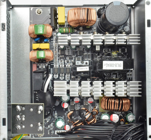

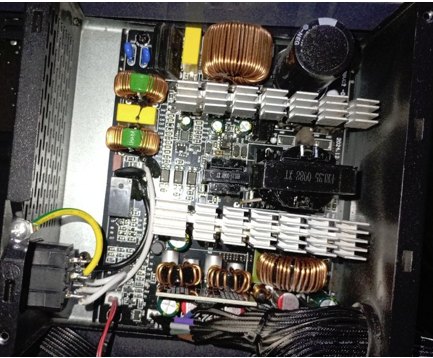

Qdion benzer değil hocam. O bayağı farklı bir platform kullanıyor. 2 tane bulk kapasitör var onda.
1STPLAYER'da benzer değil. Bridge rectifier ve bypass rölesinin konumlandırılması farklı. Platform'un benzer olması için en azından bunların benzer olması gerekli.
Doğrudur
Yani şimdi hocam Az TDP'li CPU ve GPU kullanırsak, 12v'deki olan kayıplar sorun olur mu?
Hocam, o model 330uF ve tek GBU1510 kullanıyor, fazeon ise 390 uF ve iki GBU1510 sahip, bu faktörler 12v ripple ve voltaj regülasyon testlerini doğrudan etkilemez mi? Fazeon bu yönden daha avantajlı değil mi?
Hayır, bulk kapasitör minimum miktarda çıkıştaki ripple değerlerine etki eder. Önemli olan çıkış filtrelemesiin tasarımı ve kullanılan kapasitörlerin ripple/ESR değerleri.
Formulde de bu şekilde zaten. Önemli olan ESR değeri. O değişmedikçe sadece hold_UP süresi uzar. Bir de tabii ki inrush akımı artar NTC'nin değişmesi gerekebilir.
Bridge rectifier'da etki etmez zaten. Ripple değerleriyle onun alakası yok. Onun amacı AC'yi DC'ye doğrultmak. Fazeon’da giriş doğrultma katında 2 adet GBU paralel olarak kullanılmış. Amaç akımı lineer olarak artırmak değil; darbe şeklindeki giriş akımını iki köprü arasında paylaştırarak ısınmayı ve bozulma riskini azaltmak. Tabii ucu ucuna kurtardığını değiştirmiyor orası ayrı.
O attığım modelde 1 tane kullanılmasının nedeni girişten geçen ortalama ve tepe akımlar daha düşük olmasıdır. 330uF olması etkiler. Bir de bazı firmalar daha ucuza kaçmak için yetersiz veya uc ucuna kurtaran köprü diyot kullanabiliyor.

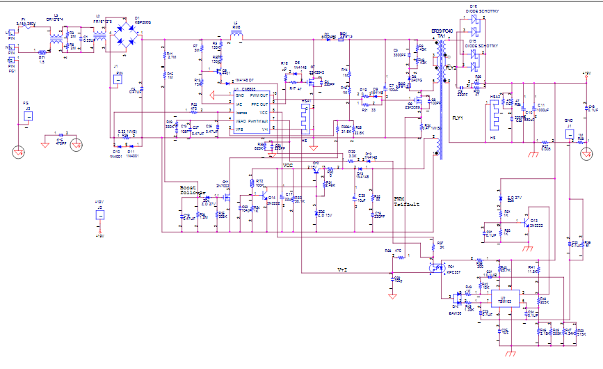

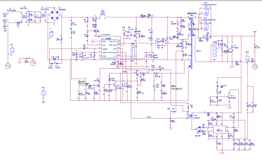

Feedback konusu, PWM entegresinin nasıl beslendiğiyle ilgili. Platformda kullanılan entegreler aynıysa örneğin supervisor ıc, PWM kontrolcüsü, PFC kontrolcüsü vb. bunları besleyen yardımcı devreler de temelde aynı oluyor. Zaten bu besleme gereksinimleri entegrelerin datasheet'lerinde açıkça belirtiliyor.
Mesela CM6805'in şeması bu şekilde. Elbette birebir aynı olmak zorunda değil; ancak aynı PWM/PFC/Supervisor seti kullanıldığında, yardımcı besleme ve feedback mimarisi datasheet tarafından sınırlandığı için ana topoloji değişmez. Yani aynı tasarım hatalarının tekrar etme riski platform seviyesinde korunuyor.

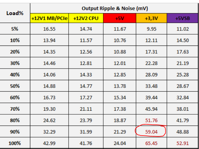

Ki zaten tek sorun regulasyon değil ripple değerleride sorunlu. ATX dışına çıkıyor.
3.3 v kanalını özellikle belirtmedim; çünkü günümüzde zaten zorlanan bir kanal değil. %80 yükte çalışacak modern bir sistemde neredeyse hiç anlamlı yük almıyor. 12v kanalı iyi durumda.
Emı filtresi tarafında fazeon belirgin şekilde daha zayıf. Edra'da çift aşamalı emı filtresi varken, Fazeon'da tek aşamayla geçilmiş; buradan açıkça maliyet kısılmış.
Ayrıca Fazeon'da kablolar üzerinde ripple filtrelemesi için ferrit bobinler de kullanılmamış. Doğrultma tarafında da benzer bir durum var: Fazeon ssr ya da pasif doğrultma kullanırken, paylaştığım modelde sr (senkron doğrultma) mevcut. Bu da yine bir başka kısıntı noktası.
Yani tasarımın birçok yerinde maliyet aslında kısılmış. Bu kadar noktadan kısmayı tercih eden bir firmanın, sonradan bu eksikleri düzeltmekle uğraşması zaten pek olası değil. Ki üretici zaten büyük bir PSU üreticisi değil. Adı sanı bilinmedik bir üretici. Araştırmasam ben bile duymazdım böyle bir üreticinin varolduğunu.
Platform aynı değil. O kesin ama varyasyonu olabilir. Fazeon biraz daha kısılmış bir platform muhtemel. Aslında her ikisinin de iyileri ve kötüleri var. Edra'nın PFC bobinini daha küçük mesela.

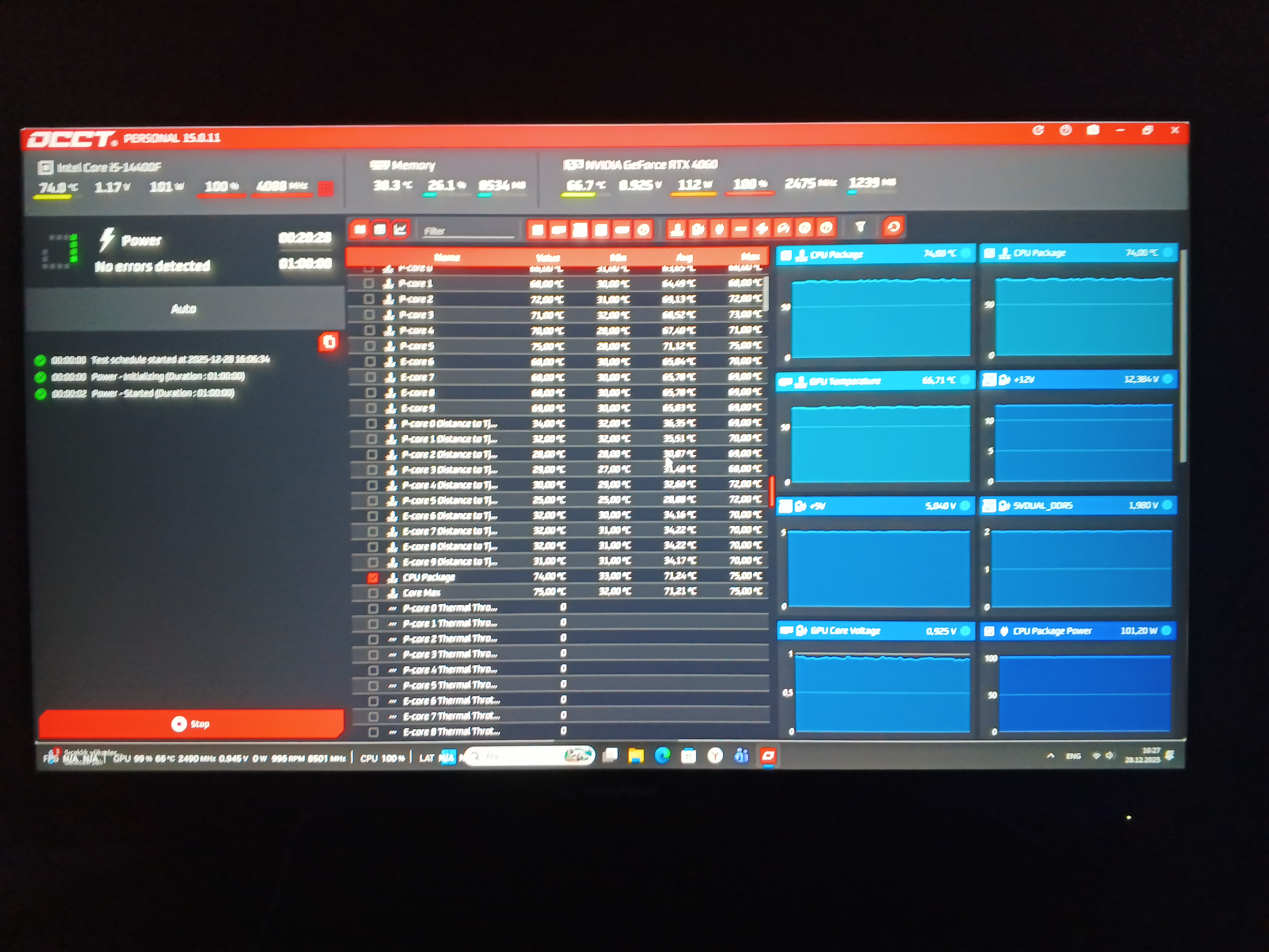

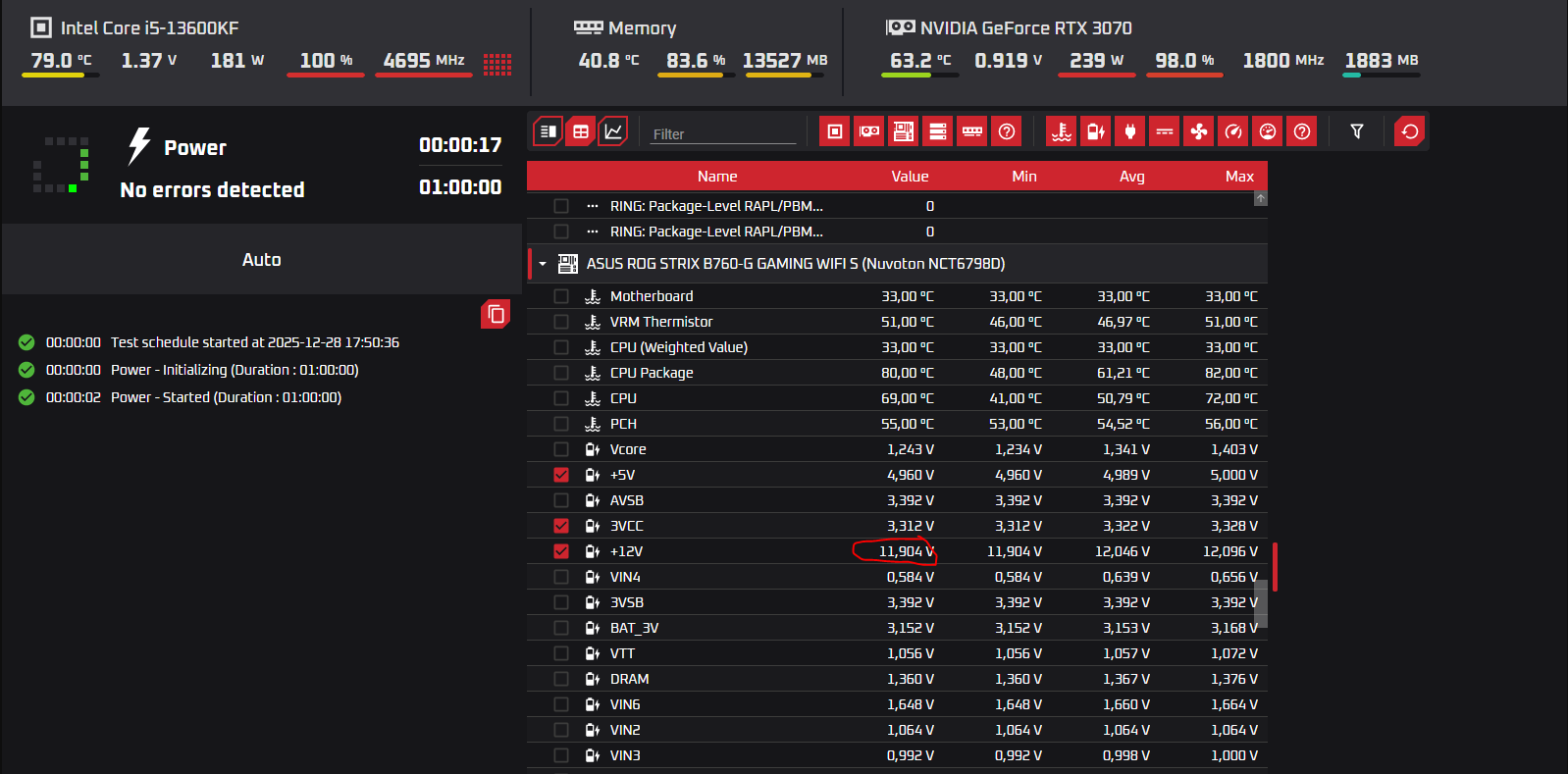

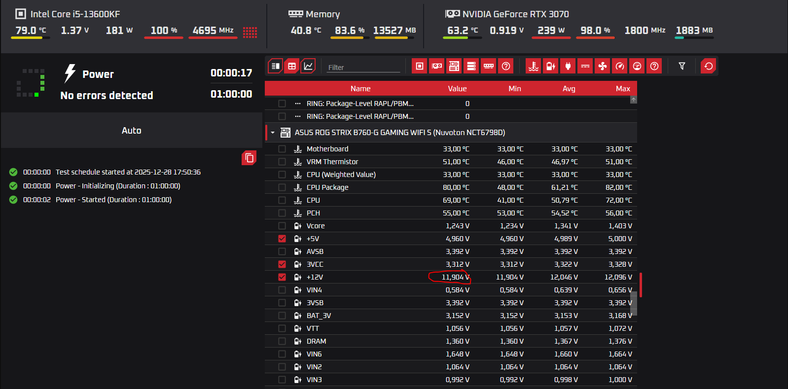

Fazeon'un 650W modelinin testini yaptım hocam, 12,384v çıktı (monitör niye böyle glow yaptı bilmiyorum ama değerler okunuyor)
Boşta ne kadar? Ve evet bayağı yükseğe ayarlı 12V hattı. Aynı EDRA'da ki gibi. Büyük ihtimalle regülasyon performansının zayıf olduğu gerçeğini gizlemek için bilinçli yapılmış bir ayar.
Veyahut kablo ve konnektörlerdeki dirençten kaynaklanan voltaj düşümünü telafi etmek amacıyla da ayarlanmış olabilir ama ilk ihtimal daha mantıklı. Hadron'da yapıyor mesela. HD404'de boştaki voltaj 12.5V. Normalde berbat regulasyon performansı var ama sırıtmıyor yükseğe ayarlı olduğundan dolayı.
Bilindik üreticilerin elinden çıkan modellerde böyle yükseğe ayarlanmış görmek mümküğn değil. Ancak sadece belki test için gönderilen ünitelerde yapılabilir ama normalde ben görmedim.

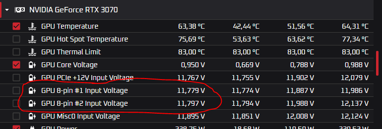

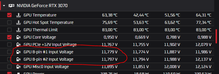

Bende de yok zaten. Dikkat ederseniz GPU'nun power soketi ile anakart'ın power kablosu arasında voltaj farkı var. O da aradaki dirençten oluyor.

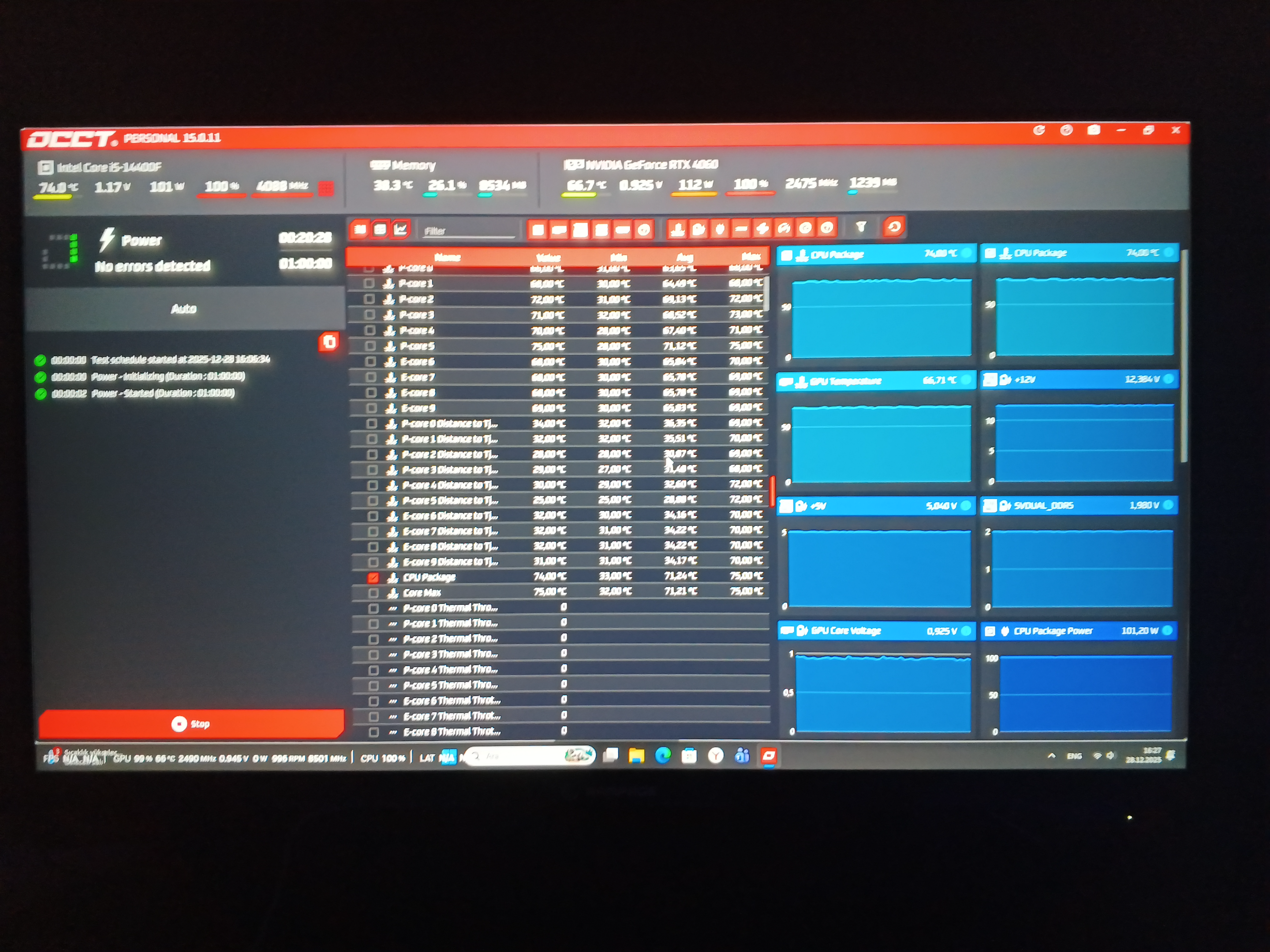

Hocam siz söylesin hangi testleri yapayım, değerleri size atarım
