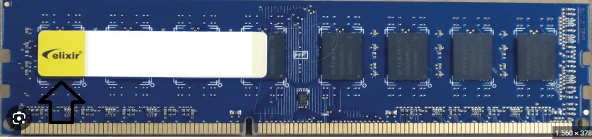

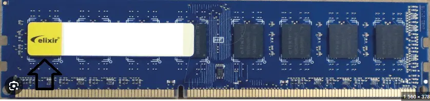

Aşağıdaki görselde işaretlediğim yerlerin her biri bir "RAM çipini" belirtmektedir, RAM'lerin iki tarafında ki işaretli çip sayılarını sayıp, diğer RAM ile sayıları karşılaştırın. Eğer ikisi de arasında çip sayısı farkı varsa bu yüzden uyumsuzluk yapıyor olabilir. En iyi çözüm olarak anakart üreticisinin CPU/RAM destek listesine göz atmak ama ne var ki bu listeyi hiçbir yerde bulamadım. Beyaz çerçevelerin içindeki siyah karelerin ismi çiptir, bunları sayarak ikisinin çip sayısı uyumunu kontrol edebilirsiniz.
Hey guys! So I have an old build, with a Foxconn G41MXE motherboard. It has 2 RAM slots with 2 DDR3 1333Mhz cards. The issue is that it doesn't seem to boot up when I have the 2 cards installed. It boots perfectly with just the one (lets call it the old one) but when I install the second one...

Hocam bu sorunu nasıl çözülür hiç hatırlamıyorum bu anakarttı bir yerden hatırlıyorum diyordum şimdi taşlar yerine oturdu. Başka bir RAM bulmanız gerekecek gibi.
Rica ederim. Hocam kasayı "sırtlanın" ve ramleri aldığınız yere gidin, orada bu "melete" uyacak bir ram bulun. Eski sistemlerde ramleri takıp denemeden "alayım, nasılsa ram bir sorun olmaz uyar" derseniz ya da düşünürseniz aha da bu olur . Tabi ki böyle bir şey olabileceğini bilmek zordur ama göründüğü gibi imkansız değil.
Rica ederim. Hocam kasayı "sırtlanın" ve RAM'leri aldığınız yere gidin, orada bu "melete" uyacak bir RAM bulun. Eski sistemlerde RAM'leri takıp denemeden "alayım, nasılsa RAM bir sorun olmaz uyar" derseniz ya da düşünürseniz aha da bu olur . Tabii ki böyle bir şey olabileceğini bilmek zordur ama göründüğü gibi imkansız değil.
Aynı marka olsa bile ramler de bulunan çip sayısı farklıysa bundan yapabilir ya da kontrolcü farkı buna sebep olabilir. Son olarak yeni olan arızalı da olabilir. Bunun için önce iki rami tek tek takarak deneyin, eğer olmazsa BIOS güncelleme yapabilirsiniz, tabi varsa. Bu anakart arkadaşlarımızın dediği ram seçen türlerden bir tanesidir.
Aynı marka olsa bile RAM'ler de bulunan çip sayısı farklıysa bundan yapabilir ya da kontrolcü farkı buna sebep olabilir. Son olarak yeni olan arızalı da olabilir. Bunun için önce iki RAM'i tek tek takarak deneyin, eğer olmazsa BIOS güncelleme yapabilirsiniz, tabii varsa. Bu anakart arkadaşlarımızın dediği RAM seçen türlerden bir tanesidir.
