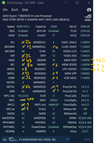

Herkese merhaba, 6000 MHz CL 28 bir kit kullanıyorum. Bu zamanlamaları Buildzoid'den kopyaladım. Bu zamanlamaları daha ne kadar kısabilirim? Bunun dışında 6200 veya 6400 için de önerilerde bulunabilirsiniz. Şimdiden teşekkürler.

@egesenturk02 Aktif soğutma varsa Gear açık iken 1.65v CL24 yapan kitler var H16A. C26 zaten 1.55-1.65 arasına kesin yapar. Senin C28 belki Gear açık 1.65v tutabilir. Gear kapalı yine yemez 1.65v.
Normal Mod seç DRAM Timings kısmından, yoksa Boot etmez.
Bank Refresh Mode=Normal
Bir de ben co-20 kullanıyorum. Zamanlamaları değiştirdiğimde bundan kaynaklı bir stabilite problemi olabilir mi?
Olabilir ama 6000'de olacağını sanmam. iGPU kapalı kalsın. Gear açık tut. Nitro ayarlarını uygula.
Gear kapalı VDD ihtiyacı CL sıkarken çok ciddi artıyor. 0.05'ler, 0.1'ler hava uçuşur Hynix'te. Çok problem.

@egesenturk02 aktif soğutma varsa Gear açık iken 1.65v CL24 yapan kitler var H16a. C26 zaten 1.55-1.65 ooarasına kesin yapar. Senin C28 belki Gear açık 1.65v tutabilir. Gear kapalı yine yemez 1.65v.
Normal mod seç DRAM timings kısmından, yoksa boot etmez.
