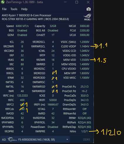

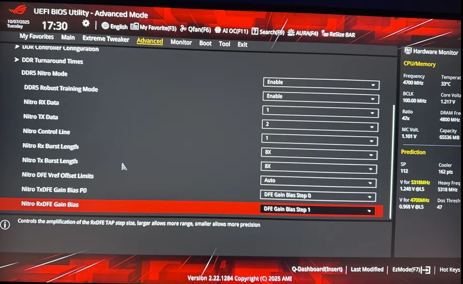

Nitro kısmı böyle kalacak. Integrated Graphics ve Fast boot kapalı kalsın, post delay time 1 saniye yaparsın. Mcr-pdm tercihen kapalı kalsın, Gear açıkken çok şart olmasa da. Pdm zaten X870'te kapalı geliyor, mcr ile çakışmaz. B650 çipset sorunuydu bu ikisi. Mavi ekran sebebi normalde.
Ard değeri kafasına göre ilerliyor. 0-1-2-3 benim, değerler taş gibi olur soğutması gerek.
Yarın daha erken saatlerde, BIOS güncel ve soğutmayı hal etmiş şekilde vaziyetini al gel.

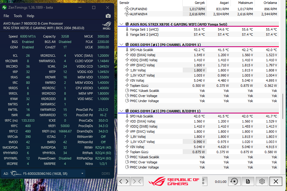

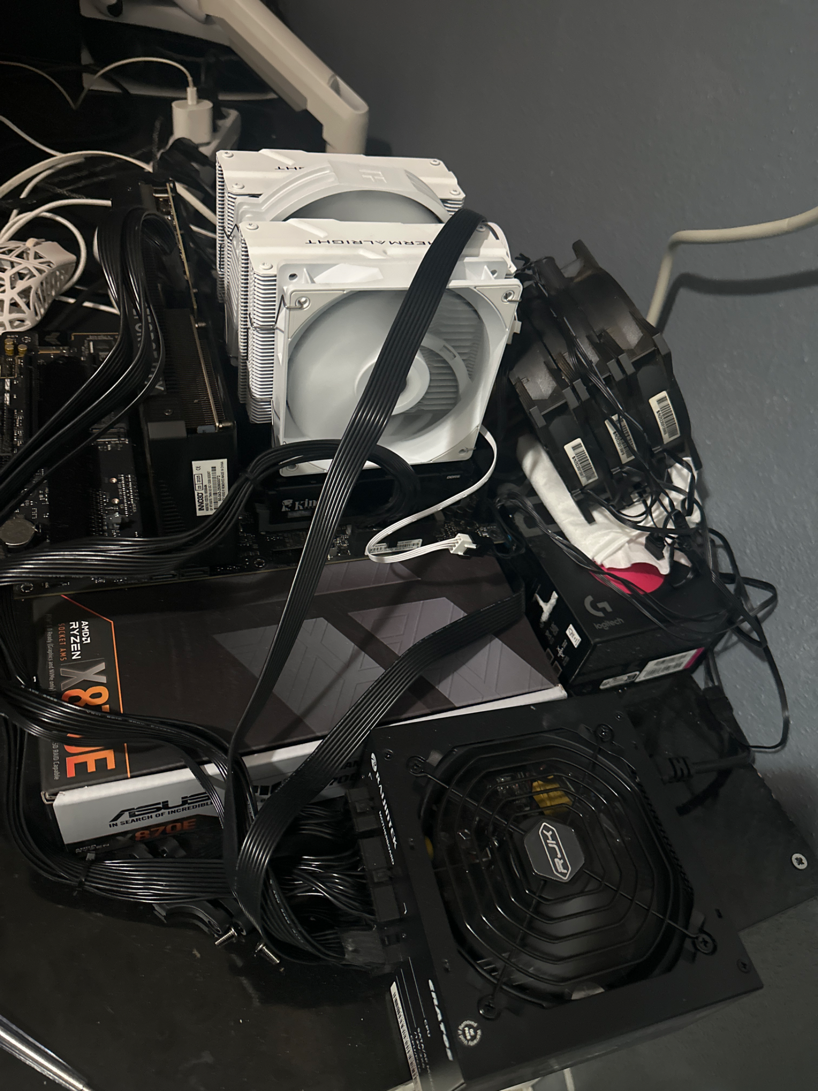

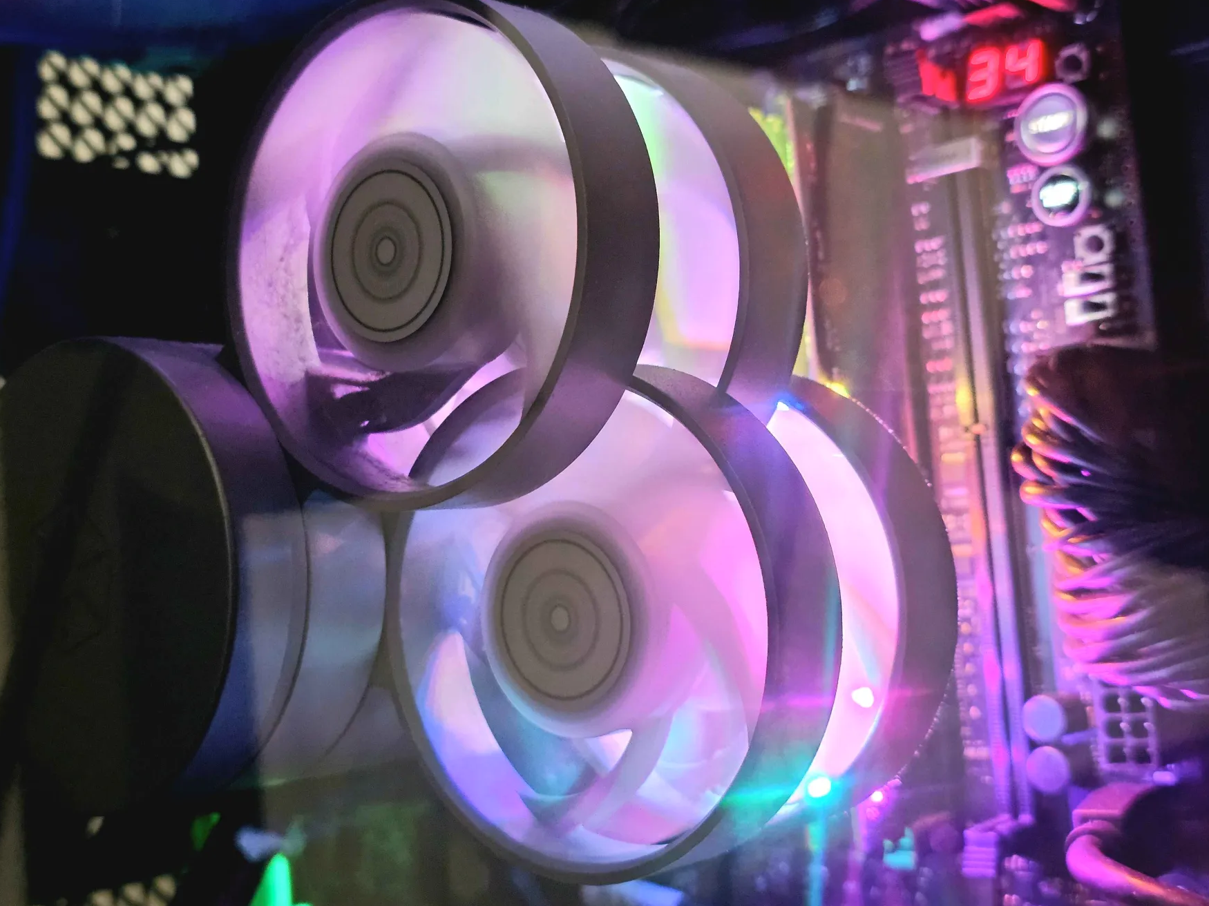

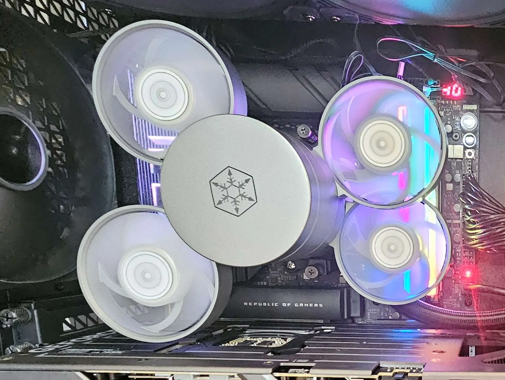

Tavsiye olarak, soğutma bu şekilde kullanıyorum. 3 adet 120mm fan bağlı RAM'a doğru üflüyor.
Eki Görüntüle 223412
Bu push-push-pull mu?
Yoksa 3 tane push mu?
@ggbye @egesenturk02 bu şekilde aktif soğutma uygun. VRM+DRAM için 2 tane push-push ya da push-pull. Push-push-push ya da push-push-pull çok mantıklı değil.

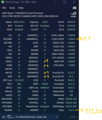

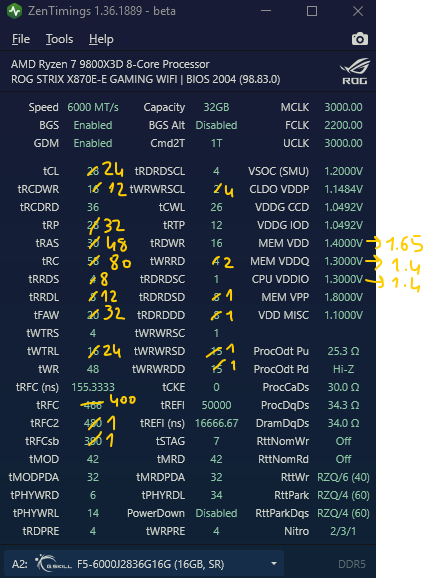

@egesenturk02 bu arada aktif soğutma hiç düşünmüyorsan CL26 1.55 vdd bak, çünkü CL24 için 1.65-1.75 arası gerekecek. Gear açık olsa bile böyle. CL24 hiç girme, CL26 1.55 vdd bakarsın. Tras 28 terk edildi, 126-127 register limit bırakanlar var. MSI'de 126, ASUS'ta 127 limit şu anda. Tras = tRC = 80 sıkça kullanılıyor, böyle bırakman uygun. Diğer timingler olduğu gibi kalsın, Nitro ayarları da kalsın. CL26-36-32 stabilse kalır 1.55 vdd Gear açık iken.

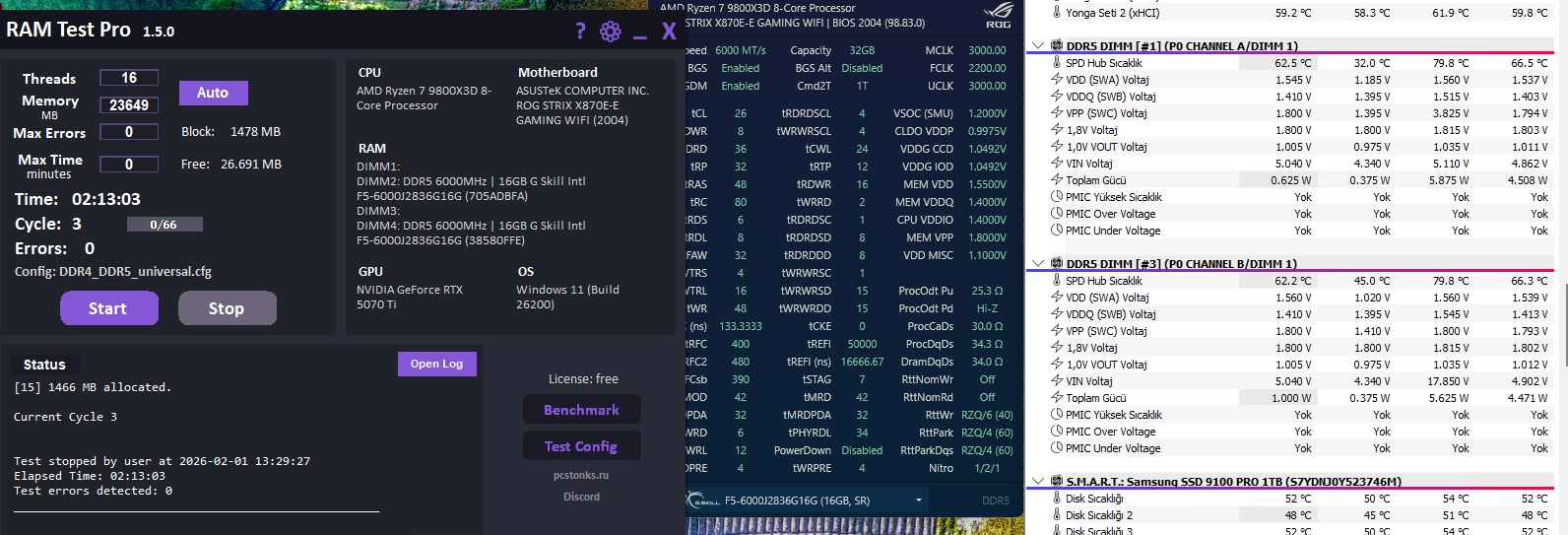

Rtp yazılımı ile test edeceksin, arkadaşlar gerekli bilgiyi verir. Şu anda konu duruldu bazı sebeplerden.
Bunu CL26 ve 1.55 vdd olacak şekilde Gear açık dene. Nitro kısmı attığım gibi 1-2-1 olacak. Rtp ile teste alırsın.
8-12-32-4-24 kısmı sırasıyla 6-8-32-4-16 olarak kalsın. Geri kalanı uygun, CL26 ve 1.55 vdd için. Vddp 1.15 gereksiz veriliyor, relaxed-mixed geçildiği için olası stabilite problemleri önüne geçmek adına Vddp'yi 0.9'dan 1.15 yükselttiler. Vddp 1.0 ya da 1.1 denersin. 6000 MT/s için fazlasıyla yeter.
Ekstra değişmen gerekenler bunlar.
Hvm-high voltage mode açıp bunları girersin yoksa 1.435v üzeri DDR5'te kilitli, pmıc locked.
Bunu ekstra denersiniz. 6400-2133 her ımc açamaz. 2233 FCLK'ya yine bakarsınız. DRAM ile alakalı sorun yok zaten, H16a. Benden bu kadar, diyelim. Aktarmam gerekenleri aktardım. 6400 profil elinizde var, onu denersiniz ekstra. Mixed çok bulaşmayın. Normal olarak devam edin.
