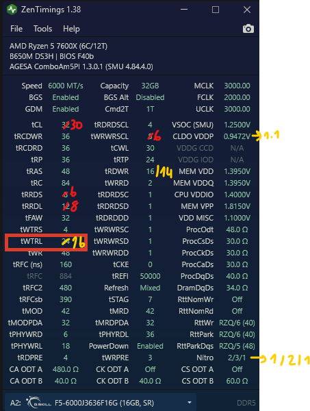

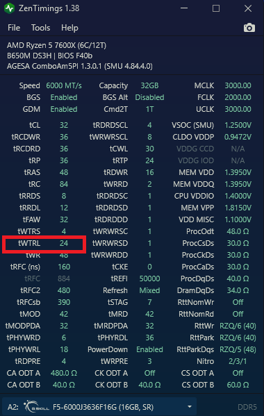

İlk önce 1.35 voltta timingleri denedim sadece twTRL= 16 değeri sıkıntı çıkardı. Onu 24 de bıraktım. Sonra bu değerlerin üstüne 3 voltaj değerini de 1.4 yaptım. Boot etmede sıkıntı yok gibi görünüyor. ZenTimings şu şekilde:
1.4V'tayken tWTRL 16 açmıyor mu?
1.4V'tayken CL30 deneyin bir de.
Ayrı ayrı bakın.
Bunu 4 açmıyorsa 6 deneyin.
@SystemLock Bu şekilde dene, VDDP 1.1 dursun 1-2-1 Nitro bakarken. Ona timing'leri oturttuktan sonra bakarsın.
@SystemLock Ayrı ayrı bu 3 Primary timing 30-34-34 Boot deneyin.

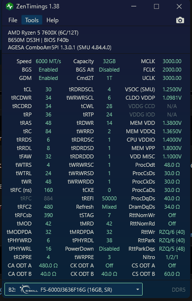

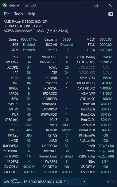

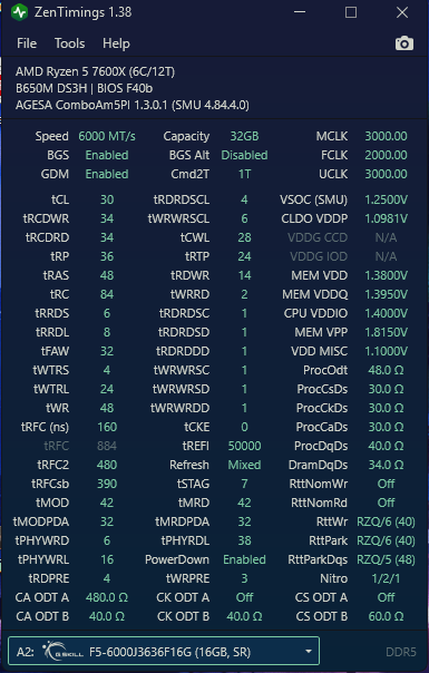

Ayhan Bey, bu şekilde yaptım dediğiniz ayarları. tRP değeri 36'dan aşağı indirdiğimde mavi ekran verdi direkt. 30-34-36 olarak bıraktım. Diğer subtimingleri de istediğiniz değişiklikleri yaptım. Son hali bu şekilde.
Gayet iyi görünüyor, Nitro 1-2-1 yapıp menüyü iletin, kontrol edelim. Sonrasında RTP testine alın aynı şekilde bellek temizlik sonrası.

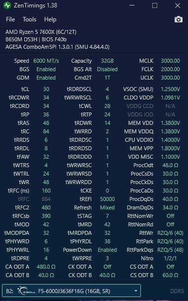

B2 iletin bir de alttan seçip, PHY 38 yapmış 1.1 VDDP sonrası. Onu gözden geçirmek lazım. @SystemLock
Şu kısım A2-B2 36-36 olsun. Anakart faktörü de var burada, normalde 38 eşlemez.
VDDP 1.0 ya da 1.05 deneyin, A2-B2 36-36 olsun. Sonrasında 2-3-1 Nitro testi geçiyorsa 1-2-1 Nitro ile tekrardan teste alın. @SystemLock
A2 ile B2'yi yan yana gönderiyim. Nitro ayarı da şu an böyle yaptım.
    32,9 KB · Görüntüleme: 45
    29,6 KB · Görüntüleme: 42

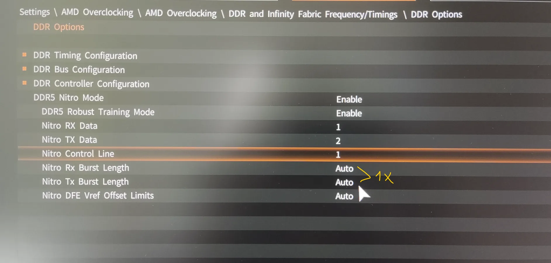

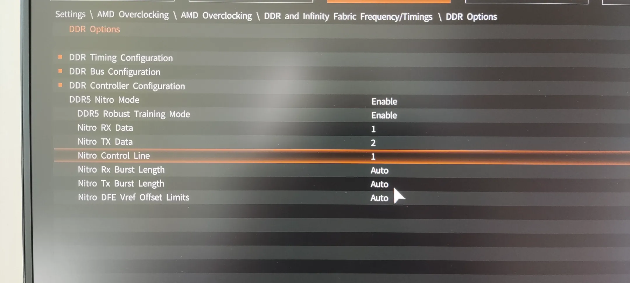

    58,3 KB · Görüntüleme: 54
Bu şekilde eşlemesi ilginç, Power Down kaynaklı olabilir. Memory Context ve Power Down kapalı deneyin önce. @SystemLock
Nitro 1-2-1 stabilse kalsın, PHY 36-36 olursa daha iyi olur. PDM kaynaklı olabilir, MCR ve PDM kapatın.
Ryzen 7000'de ARd desteği yok, onunla eşlenirdi yoksa.
PDM ve MCR kapattım. 36'ya eşlenmediler. Bu PDM MCR autodayken 1-2-1 nitroda masaüstü donmuştu bir süre sonra. Şu an bu değerler kapalıyken test ediyorum masaüstü boştayken 1-2-1'i. VDDP 1'e çekip deneyeyim isterseniz 36 eşlenmesi için.
Onun da 36-36 yapacağından şüpheliyim, 0.95 VDDP iken 36-38 miydi?
@SystemLock Burst 1x-1x iken stabilse öyle kalsın bir de, hata verirse Auto al.
VDDP 0.95, 1.0, 1.05, 1.15 deneyin. 36-36 olabilirse öyle kalsın.
