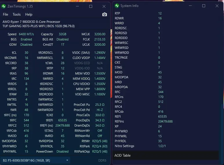

Ben de VDDIO 1.35 volt ile 6400 MHz, 2133 MHz FCLK denedim. Önceden Memtest'te çok sayıda hata veriyordu, ancak şimdi 10 dakikalık testi tamamlıyor. Fakat CL30-38-38-96 zamanlamalarında oyunda çökme yaşadım. Başlangıçta VDD 1.60, VDDQ 1.40, VDDP ve SoC ise Auto ayarlıydı. Siz ne önerirsiniz?
Vddio 1.35 denedim ben de 6400 2133FCLK. Önceden hemen hata verirdi bir sürü Memtest. Şimdi 10dakikalık testi tamamlıyor ama oyunda crash yedim CL30-38-38-96 da.
Vdd 1.60la başlamıştım. Vddq 1.40 vddp ve SoC Auto.
Ne önerirsin? @Ayhan Dönmez
VDDQ'nun 1.4 volt olması şart 6400 MHz için; yoksa 65535 değeri yapamıyorsun, 65520 bile patladı bende.
65535 değeri direk 33 derecede hata verdi, 65520 ise 48 derecede hata verdi. Belki iyi bir soğutma ile 65520'de hata almazsın, özellikle 1.35 VDDQ'da.

@Ayhan Dönmez Ben ne yaptıysam 6400 MHz RAM ve 2133 MHz FCLK kombinasyonunu stabil hale getiremedim. :)
En iyi stabiliteyi şu ayarlarla sağladım:
VDD: 1.52V

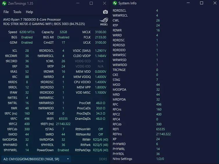

@Ünsal İçmez
Hocam, stabilite için birkaç timing değerini yükseltmenizi öneririm:
TRRDSCL ve tWRWRDSCL değerlerini 4 yapmışsınız, bunları 6 yapın. Çok düşük değerler uzun testlerde hataya sebep olabilir, 4 biraz fazla sıkı bir değer.
Diğer timingleri performans için düşürebilirsiniz ama şu an gerek yok.
Ayrıca, Power down özelliğini devre dışı bırakırsanız stabiliteniz artacaktır.
Ben 6200 MHz'de kullanıyorum, ancak sanırım sizin kit Hynix olabilir.
Son olarak, SoC voltajını hafif azaltabilirsiniz. Eğer 1.25 V'da hata almıyorsanız biraz düşürmek stabiliteyi koruyabilir.

Öneriniz için teşekkürler dostum, dikkate alacağım. Çip Hynix M, evet. SCL değerlerim aslında 6 idi ama @Ayhan Dönmez 4 yapmamı söyleyince yaklaşık 2 saat test yaptım, hata almadım ve oyunlarda da 5-6 gündür sorun yaşamadım açıkçası. Yine de tecrübe işidir, eğer 6'da bırak derse öyle bırakırım. :)
En son bu timinglerle 1.26 SoC voltajında testlerde problem yaşamadım, 1.25'i denemedim diye hatırlıyorum.
Son olarak hangi timingleri düşürmemi önerirsiniz? tRTP benim 24'ten aşağı düşmüyor bu arada.
EDİT: 1.25 SoC voltajı Zen monitörde 1.24 olarak görünüyor. Masaüstünde iki kez mavi ekran aldım. Şimdi 1.26'ya çıkardım.
