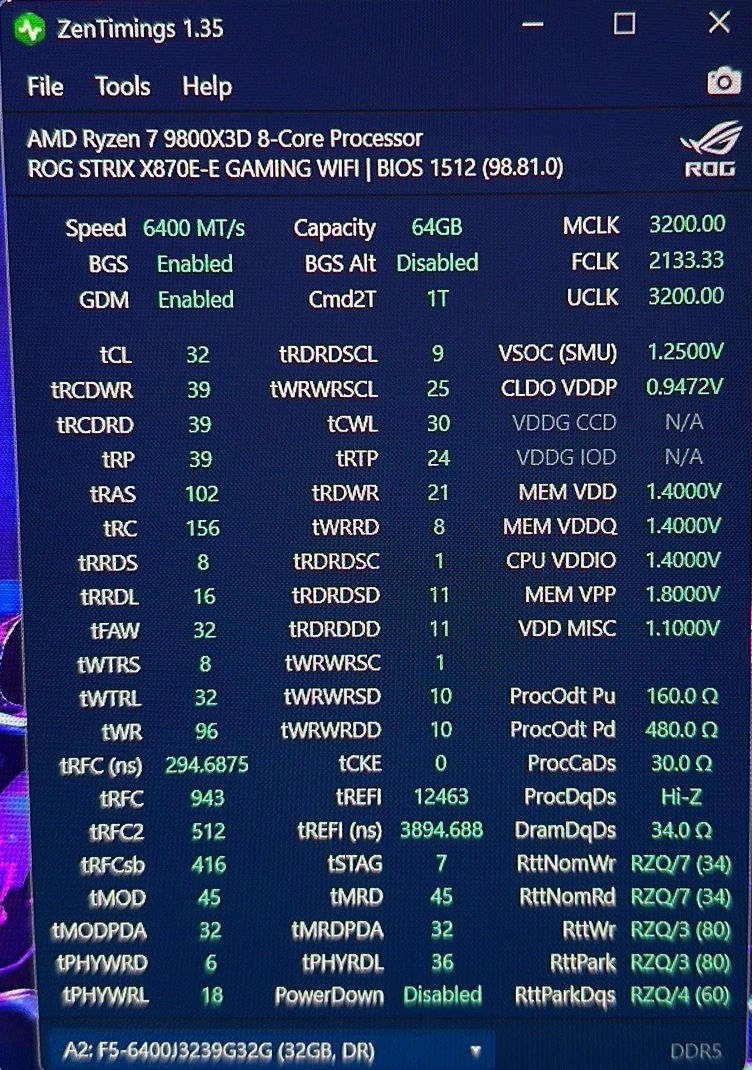

Hocam 9800x3d de bende de 6400 1:1 stabil degil, 1:2 yapınca stabil oluyor. Ama valorantta ana menude oyun donuyor fclk 2200 yaptım şimdi soc 1.4 occt surekli hata veriyor ne önerirsiniz? Özellikle tek oyunda hata alıyorum. 6000 1:1 e mi çeksem veya 2200fclk icin soc mu değişmek lazim?
Hocam 9800X3D de bende de 6400 1:1 stabil degil, 1:2 yapınca stabil oluyor. Ama Valorant'ta ana menude oyun donuyor fclk 2200 yaptım şimdi SoC 1.4 OCCT surekli hata veriyor ne önerirsiniz? Özellikle tek oyunda hata alıyorum. 6000 1:1 e mi çeksem veya 2200FCLK icin SoC mu değişmek lazim?
ZenTimings indirip SS atın. Bu şekilde iletişim kurmamız veya benim anlayıp size dönüt vermem mümkün değil.
Ancak vsoc 1.4 yapamamanız gerekiyor. 1.30 limit diye biliyorum. Eğer yaptıysanız da 1.40 vsoc ile kullanmayın. Degrade olma ihtimalini arttırıyorsunuz. Ve de 8000 MHz ve üzeri yapmadığınız sürece 2:1 modda kullanmanın hiçbir mantığı yok.

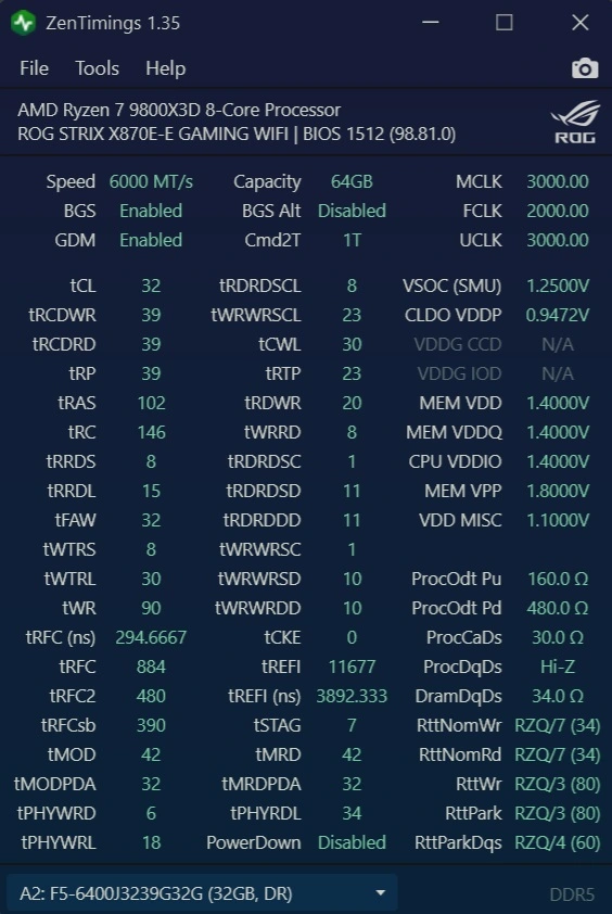

Buyrun hocam 6000 deki stabil, 6400 de ki değil
Dual Rank 2x32'yi 2 DPC 4 RAM slot mevcut olan bir anakartta, 1.25 SoC voltaja stabil açman mümkün değil yazın, kışın belki olabilir. Dual Rank 6400 1:1 her çip açamaz 2x16 olsa belki açardın. 6200 1:1 ayarlamaya çalış, bizim dahil olduğumuz konularda bir sürü 6200 1:1 ZenTimings SS'leri var, zamanları biraz daha gevşek bırak, scl 4 ise 6 ver örneğin. Gaming için çok önemli değil. @bkolik

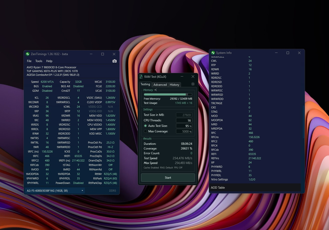

Yine de paylaşayım sana, 6400 c26 Nitro 1-2-0 1.72 vdd ve 6200 c26 1.62 vdd Nitro 1-2-0 GDM Disabled. Dual Rank'ta tutturamazsın bu zamanları ve voltajları, biraz gevşet, RAM'lere fan üflemiyorsa dual rank'ta voltaj basma, degrade edersin kiti.

Sana diyeceği şey, 6400 1:1 Dual Rank açamazsın olacak. 2 DPC'de zor, işten anlamayan adam açamaz, açsa da stabil hale getiremez. 6200 1:1 ayarlaman lazım. 1.29-1.3 SoC'ta açarsın belki imc sağlam ise bellek kontrolcün 6400'ü. @bkolik
Ram chipi hynix miş hocam kontrol ettim ama vazgeçtim :) 6000 1:1 e aldım açıkcası dediğiniz gibi farkta hissetmedim. Köpek benim rahmetli köpek hocam 15 sene önce :) Dediğiniz gibi sadece 4k oyun oynuyorum belki ondan hissetmemişimdir.
Başın sağolsun, aynen hissetmesi zor 4K'da. 6000 alt zamanları girip bırak gitsin, çok da uğraşmanın anlamı yok. Fakirlerin uğraşması gereken bir şey RAM. 5090 + 4K OLED varken RAM anlamsız kalıyor, kapasite yetsin kafi :D
