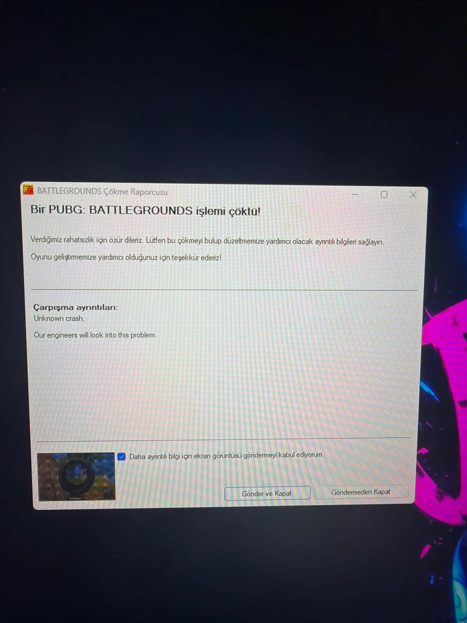

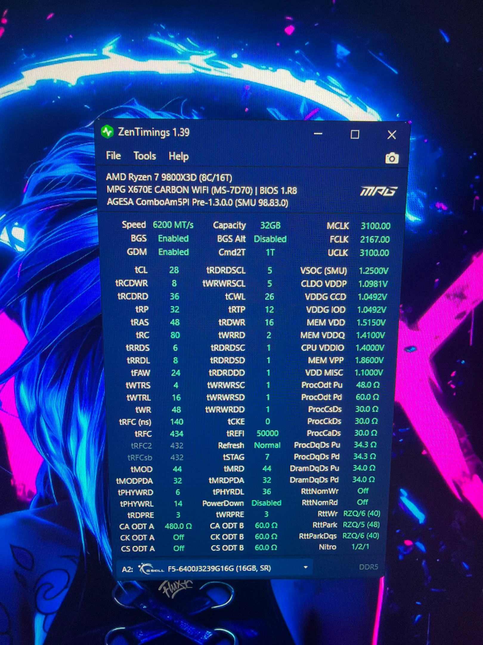

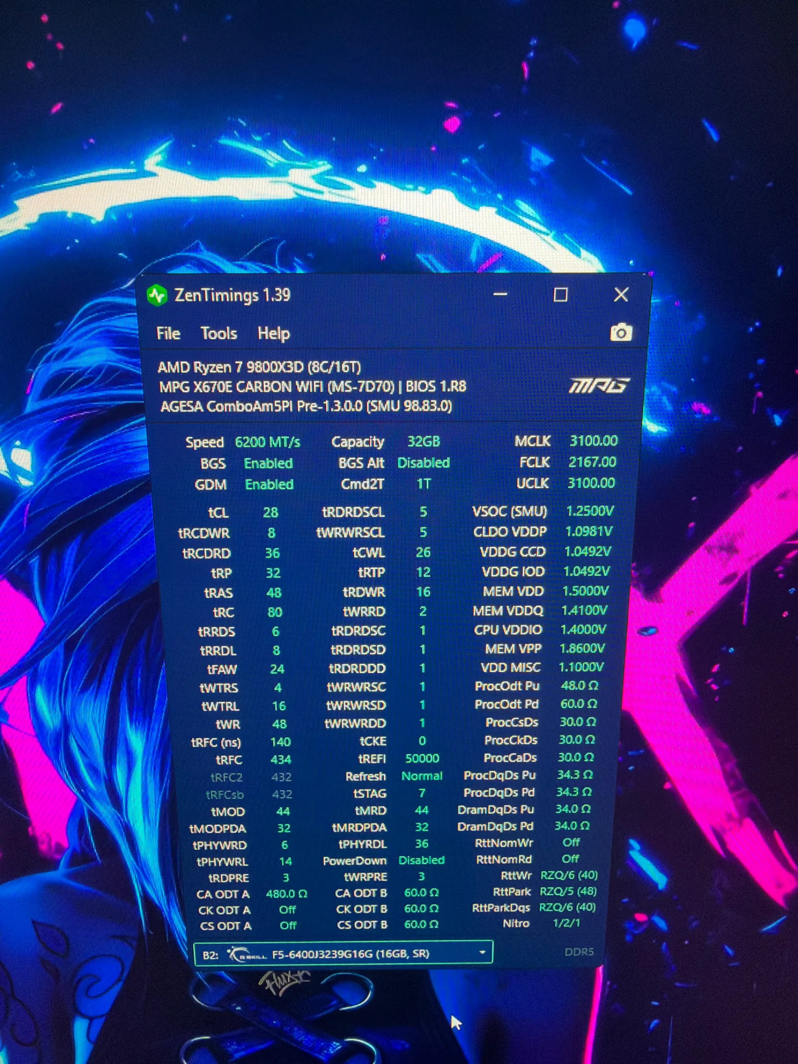

Arkadaşlar sistemim bu şekilde. Yapay zekâ ile birlikte 6000 MHz düşürdüm RAM zamanlamalarını falan yaptım ama gecikme yok. Ekte görsellerde gecikme değerleri vs. mevcut. Bunu nasıl düşürebilirim? Teşekkürler.

Yaptım hocam Gear açtım. Odt kısmınıda size zahmet doğru mudur bakarsanız memnun olurum. Bundan sonra yapmam gereken farklı bir şey var mı?

Doğru, sende sanki 60 OHM değildi normal hali. Her neyse, deneyin tekrardan. Çökme olursa Clear CMOS yapıp bu profili kaydedip yüklersin. Çökme olmaması lazım normal koşullarda, MSI'in Gear kapalı verememesi kaynaklı olabilir. Bu kartlar problematik, X670 serisi.
Doğru, sende sanki 60 ohm değildi normal hali. Her neyse, deneyin tekrardan. Çökme olursa clear CMOS yapıp bu profili kaydedip yüklersin. Çökme olmaması lazım normal koşullarda, MSI'in Gear kapalı verememesi kaynaklı olabilir. Bu kartlar problematik, X670 serisi.

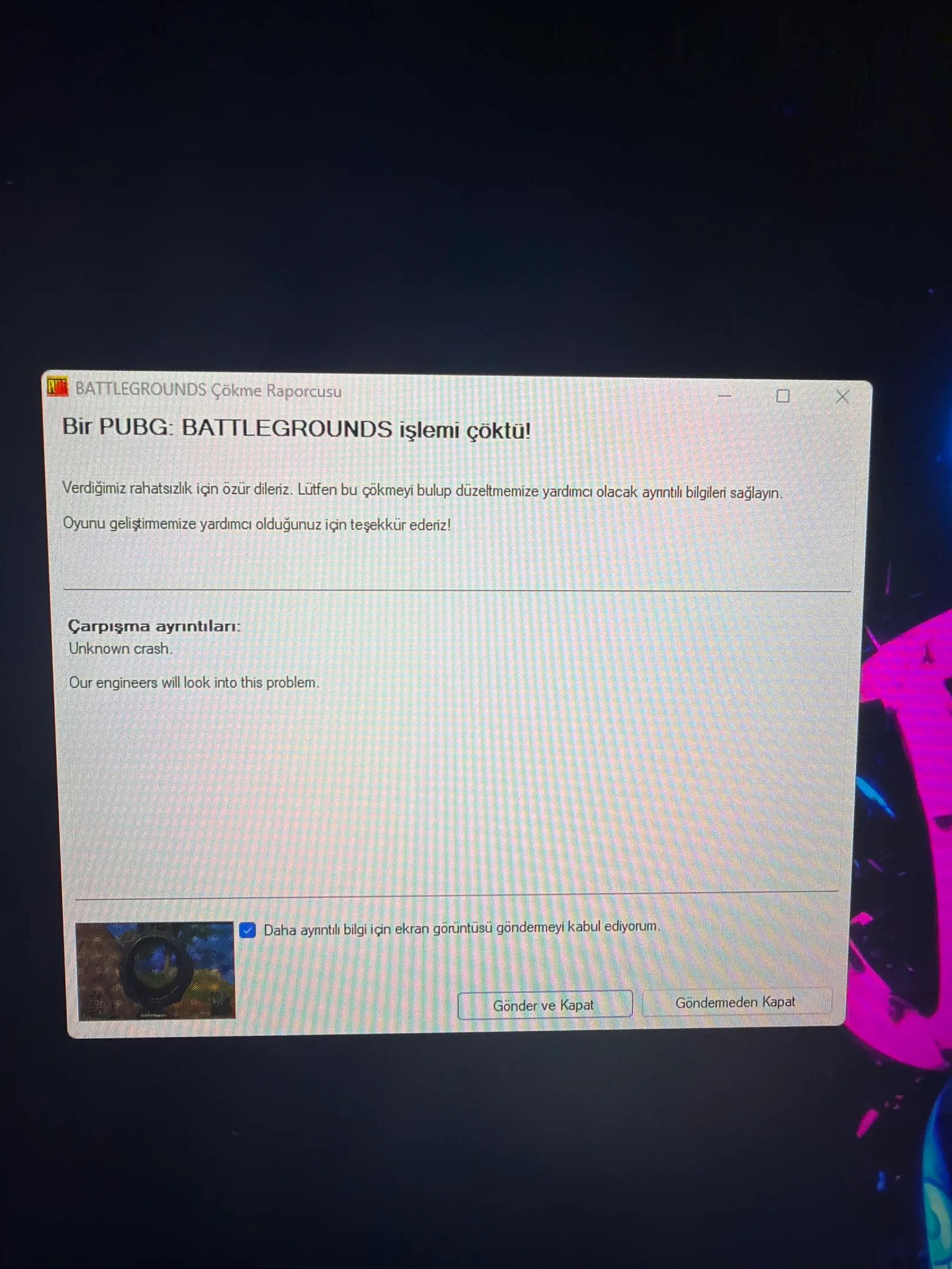

Şu an bu şekilde sistem açıldı, oyuna girdim; sorun yok gibi şu anlık. Acaba RAM'ler ısınıyor da ondan mı oluyor crash?
