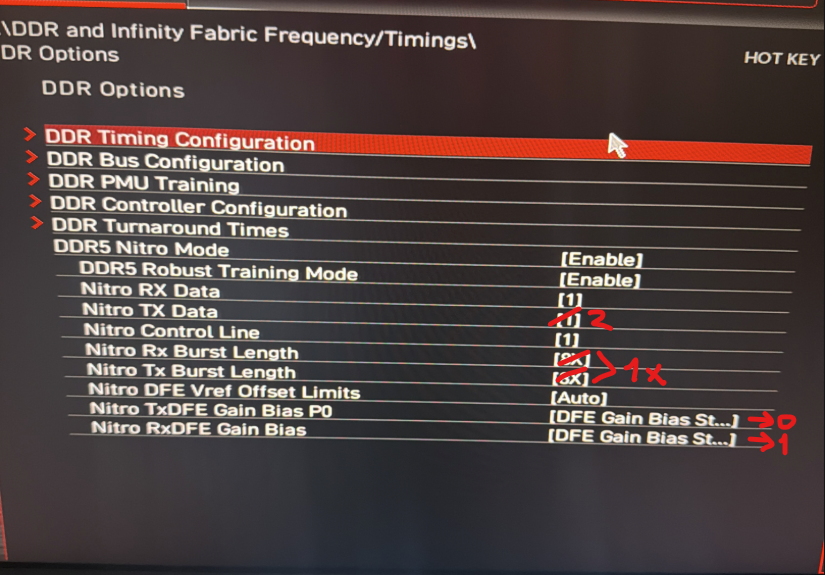

Gear Down açık iken sorun var mı? ODT 60 OHM Auto çekin, o şekilde deneyin. Bias 0-1, Burst 1X-1X sorun yok ise kalsın.
ARd 2 alın bir de Gear açık iken.
Bu dediklerimi uygulayıp deneyin. Anakart MSI, Gear kapalıyken stabil kalamıyor.
Gear down açık iken sorun var mı? Odt 60 ohm Auto çekin, o şekilde deneyin. Bias 0-1, burst 1X-1X sorun yok ise kalsın.

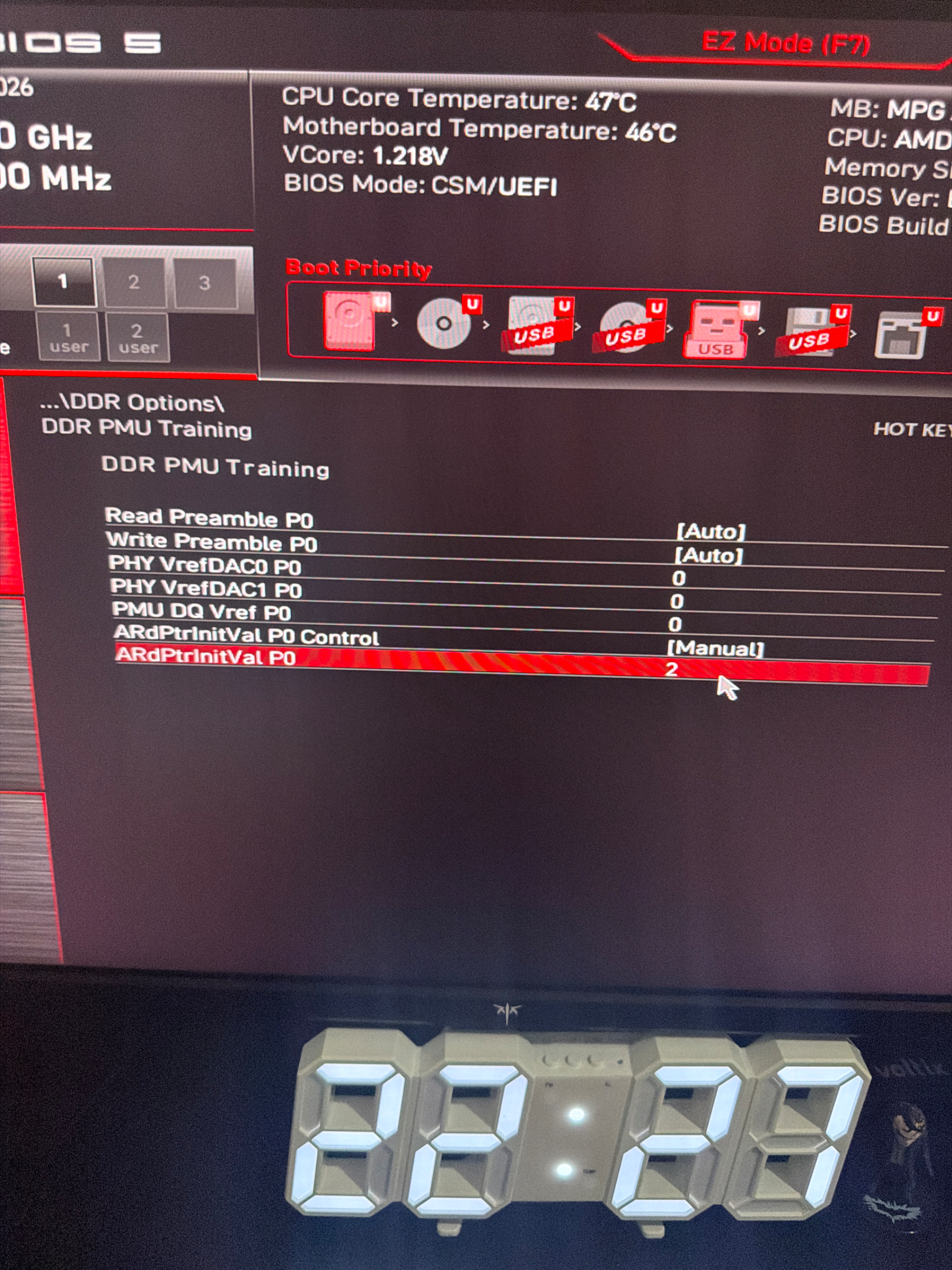

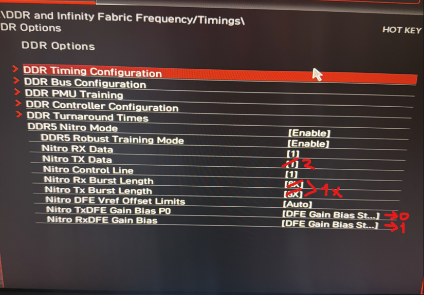

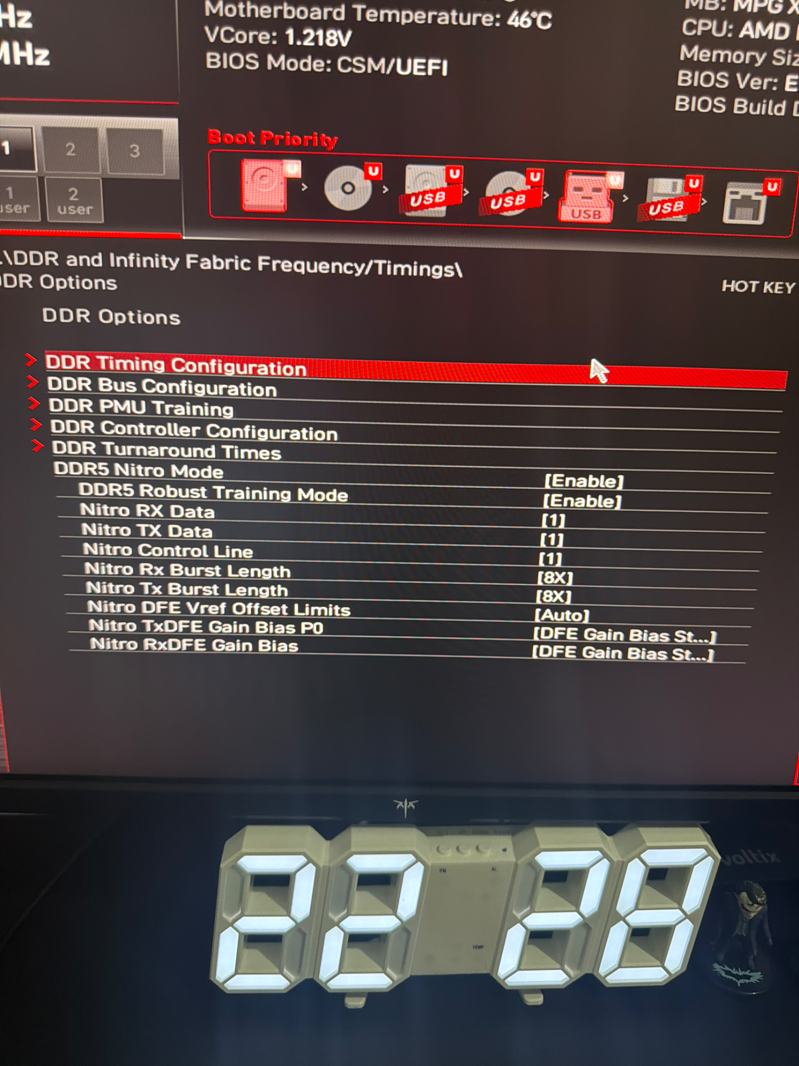

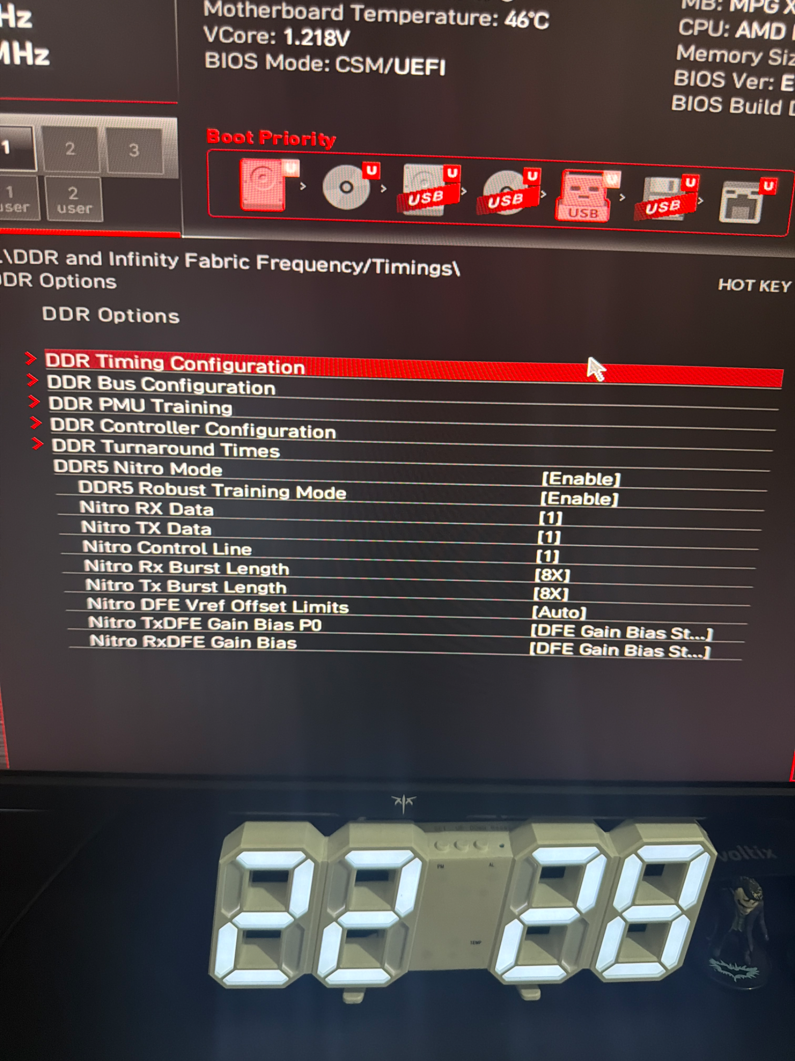

Gear açtım, ARd 2 bulamadım. Bias ve burst neredeydi hocam tam olarak yazabilir misiniz?

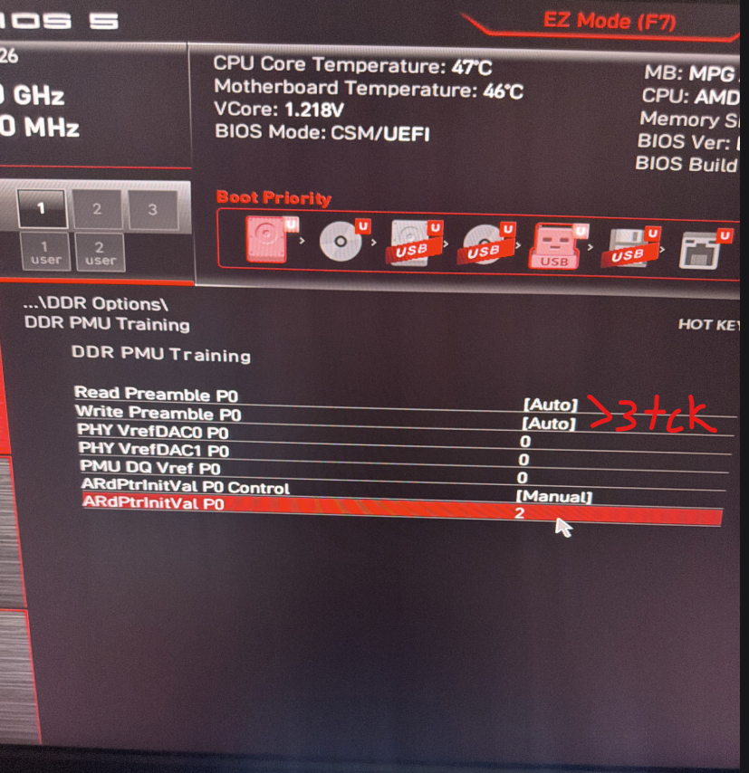

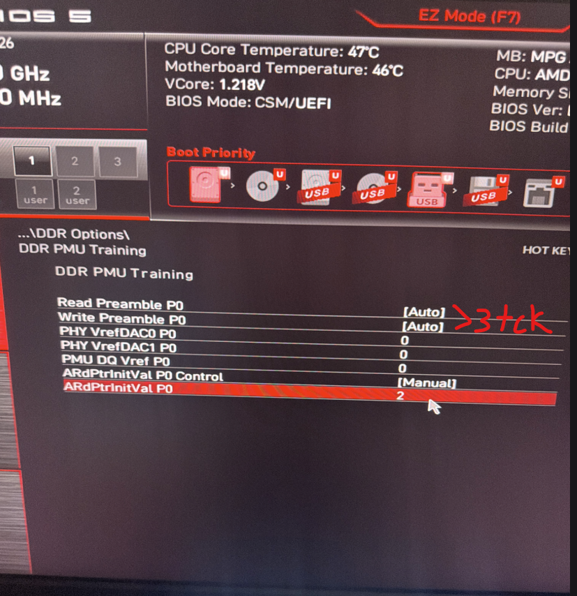

Nitro menüsünde Bias ve Burst. 1X-1X ve 0-1 bırakın. RX-TX 1X-1X ve TX Bias 0, RX Bias 1. ODT 60 OHM değerlerini Auto alın, Gear açtıktan sonra ARd 2 alacaksın. O da PMU Training kısmında, timing girdiğin menünün altında MSI'de.
Nitro menüsünde bias ve burst. 1X-1X ve 0-1 bırakın. RX-tx 1X-1X ve tx bias 0, RX bias 1. odt 60 ohm değerlerini Auto alın, Gear açtıktan sonra ard 2 alacaksın. O da pmu training kısmında, timing girdiğin menünün altında MSI'de.

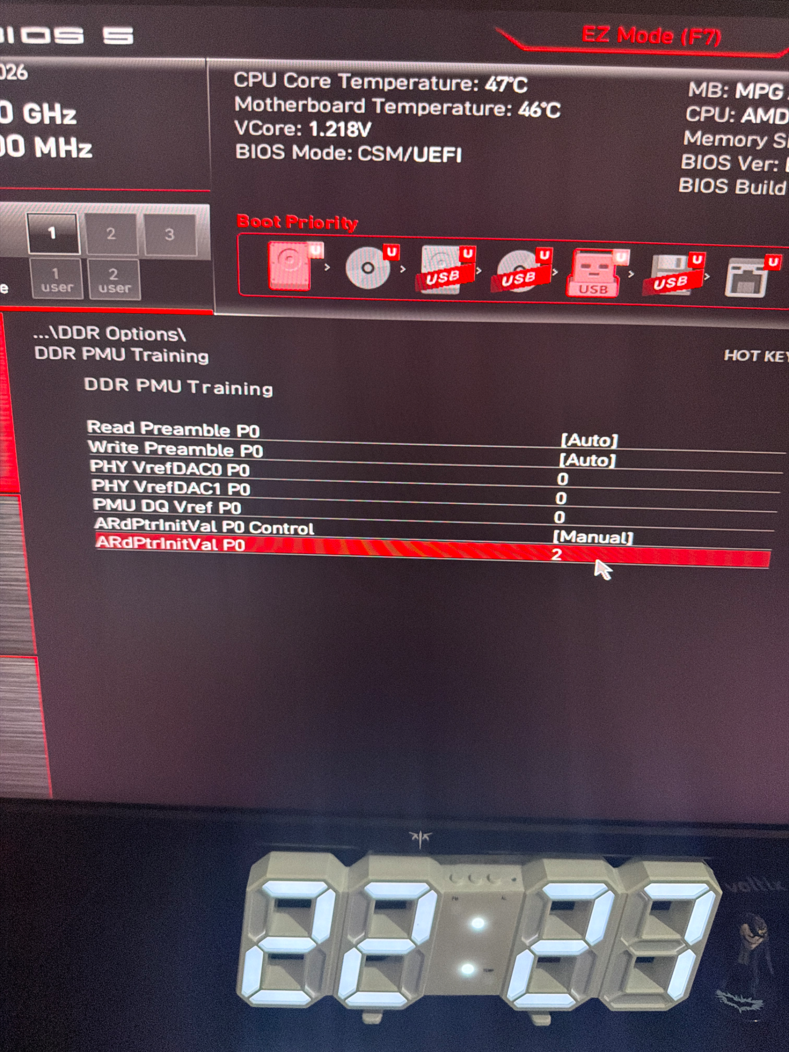

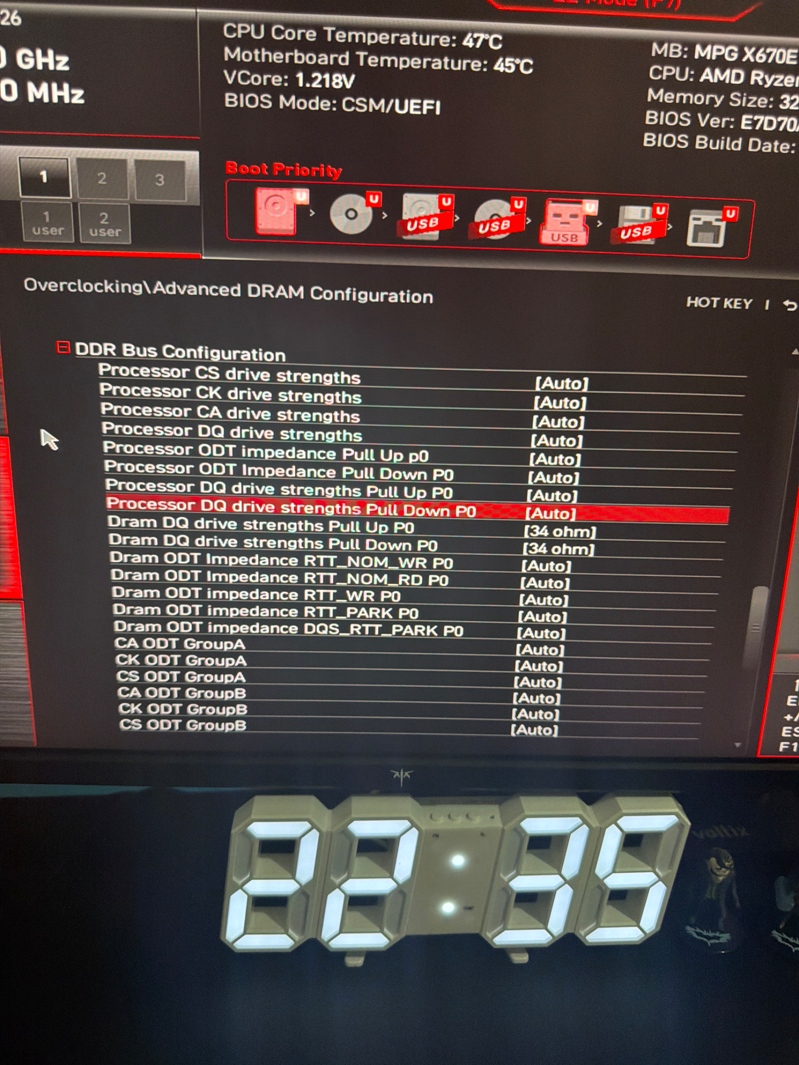

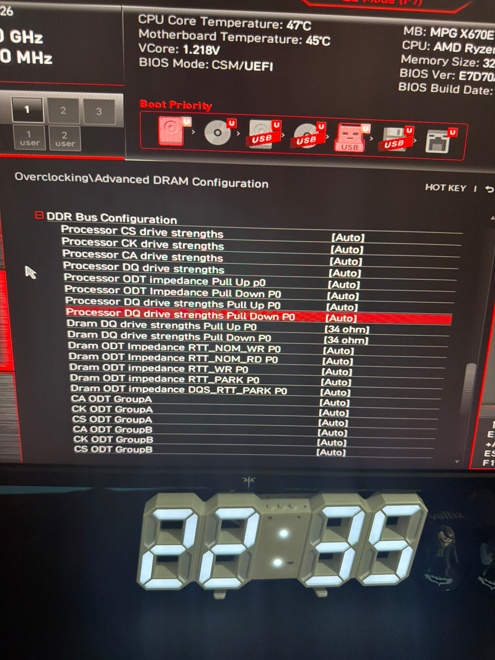

Hocam görsel ekledım, doğru mudur? 60 ohm yeri neredeydi ben çok becerikli değilim affola cok soruyorum :(
Eki Görüntüle 254148
Eki Görüntüle 254149
@Görkem5252 timing girdiğin menünün alt kısmında o da, group b odt diye geçer. 60 ohm ayarlamıştın, Auto çek ve Gear down aç.

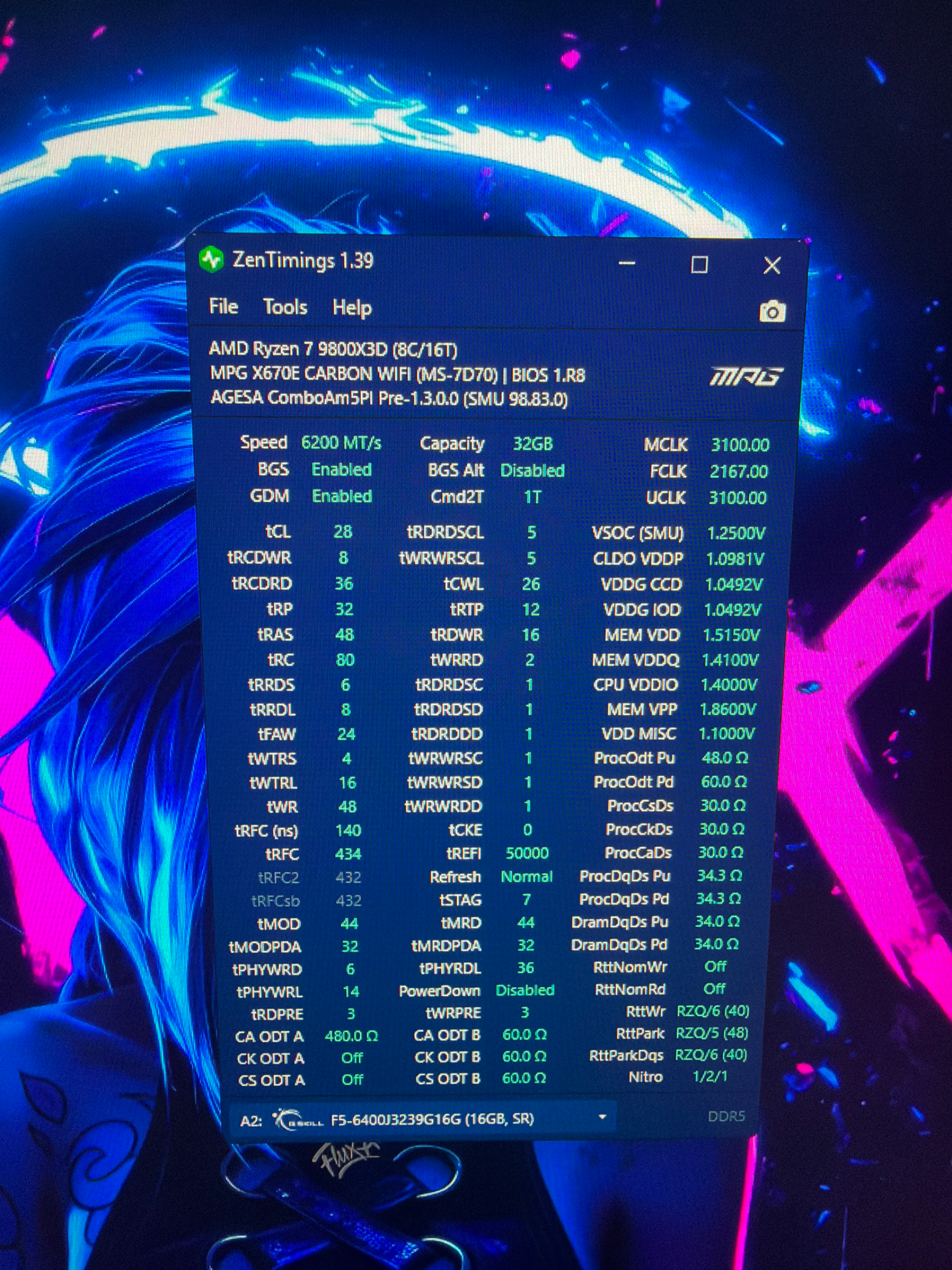

Yaptım hocam Gear açtım. Odt kısmınıda size zahmet doğru mudur bakarsanız memnun olurum. Bundan sonra yapmam gereken farklı bir şey var mı?
Tekrar dene, çökme olursa konuşuruz.

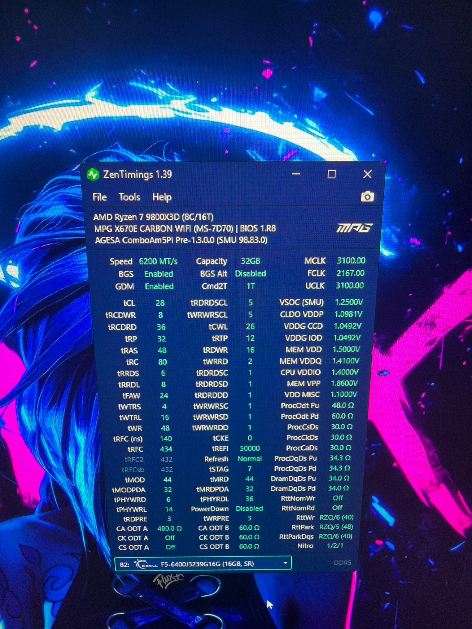

A2-B2 iletin Zen'den bir de.
Buyurun hocam.
